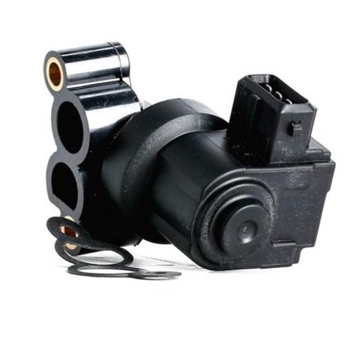

Il minimo come aveva suggerito M@urizio e regolato dal particolare postato in foto. Non so se il ts 16 v è uguale al 164 8v ma il minimo e gestito da quello. Sulla prima serie aveva solo un filo elettrico perché il ritorno era meccanico con molla poi è stato modificato come quello in foto.
Ciao
l'elettrovalvola del minimo ( il pezzo in foto ) come dicevo prima l'ho pulito con il prodotto per lavare il corpo farfallato
l'unica cosa che mi è sembrata strana è che l'elettrovalvola risultava aperta.
