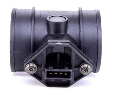

Con una semplice prova, prendi un multimetro e verifichi la tensione in uscita, i puntali devono essere sul cavo del segnale massa aria, te ne accorgi perché il valore cambia, se non lo trovi metti una foto che ti aiutiamo.
I valori devono essere presi a motore acceso e caldo.
Al minimo non devono variare oltre 1v - 0.1v, comque scrivici le misurazioni.
Ciao
ho preso l'immagine dal web,
Si vedono 4 terminali, supponendo che il primo sia quello di sinistra, dove misurare la tensione? Tra due terminali o tra un terminale e massa?
Suppongo che il debimero n. 46407008 debba rimanere collegato, quindi come misurare la tensione? Inserisco dei spillini sui fili? O come?

Ciao
Visualizza allegato 210333

rubio2002it
Sicuro che la foto che hai messo è del tuo debimetro?
Dovrebbe avere 5 Pin e non 4.
La misurazione va presa sul Pin 3 e 5.
Comque prova, se ti da zero fisso sei su massa e cambia.

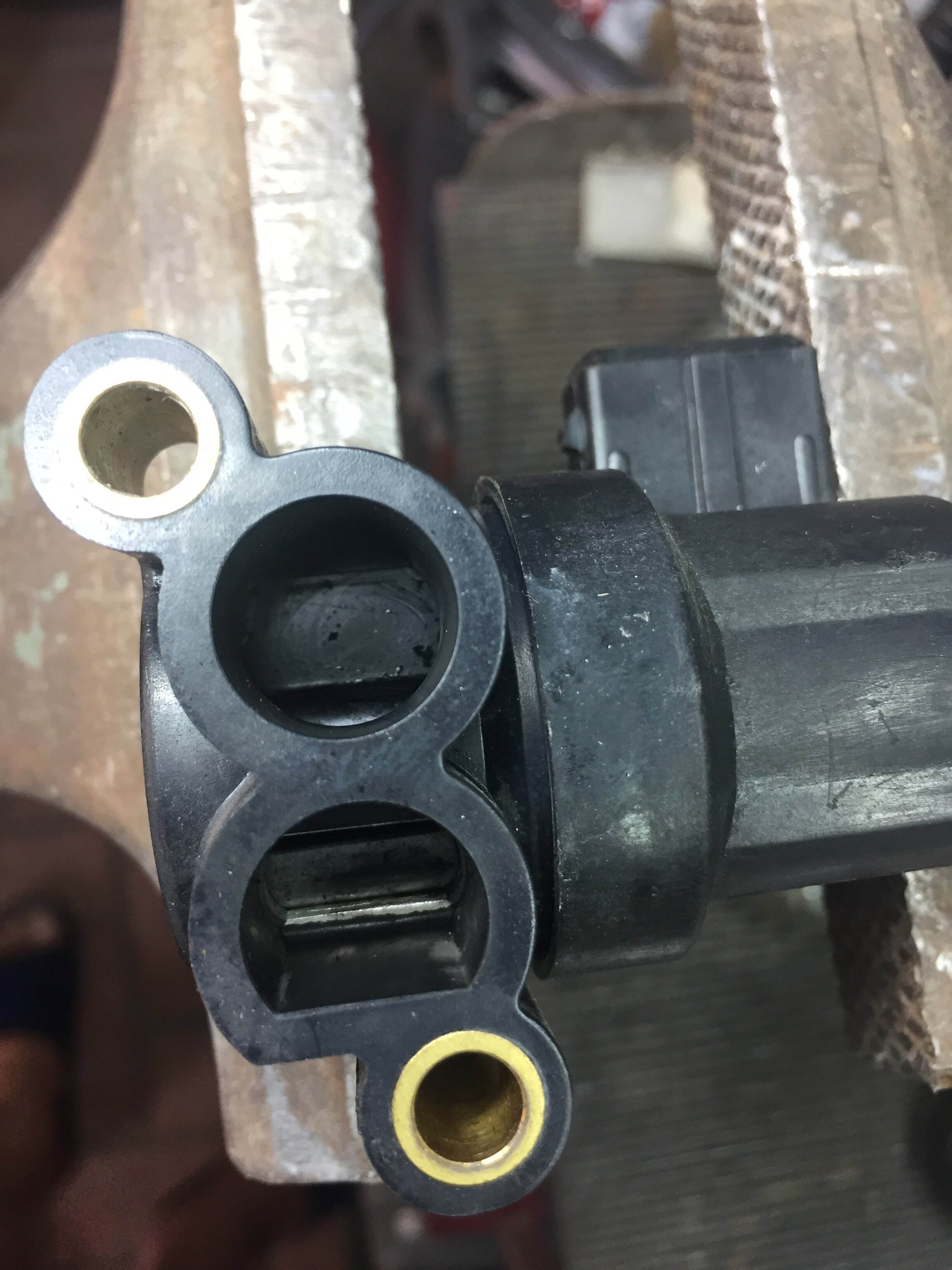

rubio2002it
Il minimo come aveva suggerito M@urizio e regolato dal particolare postato in foto. Non so se il ts 16 v è uguale al 164 8v ma il minimo e gestito da quello. Sulla prima serie aveva solo un filo elettrico perché il ritorno era meccanico con molla poi è stato modificato come quello in foto.
