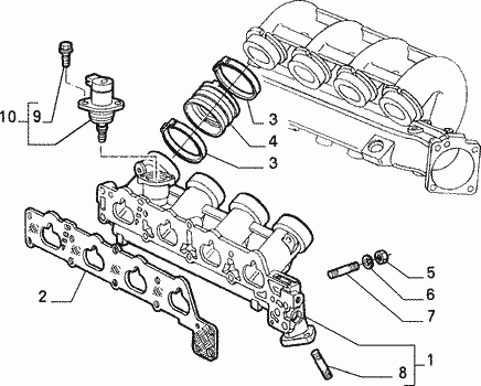

su ePER ho trovato il codice 71736025 è sull'immagine corrisponde al n 10.
Visualizza allegato 210260
Quindi dovrei pulire il condotto dove è inserita l'elettrovalvola?
Grazie
rubio2002it

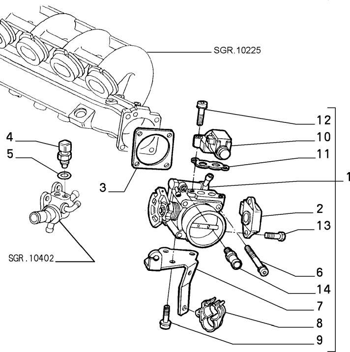

Quella che hai indicato è l'elettrovalvola che comanda il variatore di fase, non la VAE.
Questa la trovi sul corpo farfallato con il n. 10, cod. 7789627
