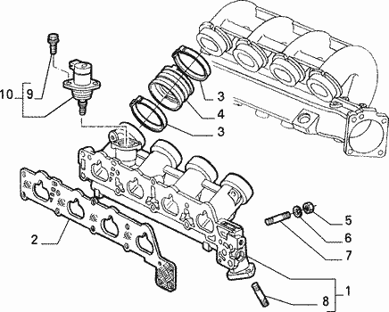

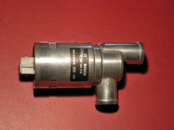

Ciao
su ePER ho trovato il codice 71736025 è sull'immagine corrisponde al n 10.
Quindi dovrei pulire il condotto dove è inserita l'elettrovalvola?
Grazie
