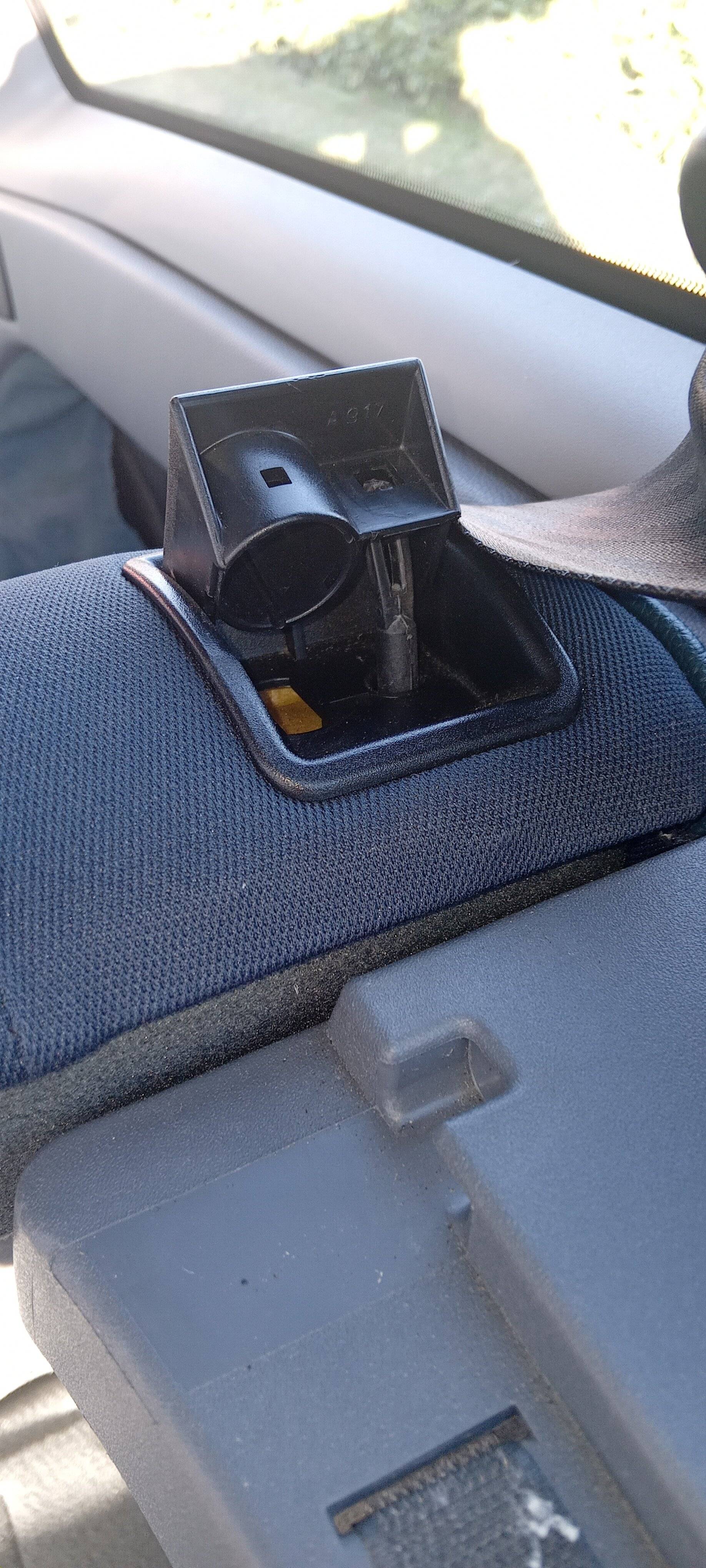

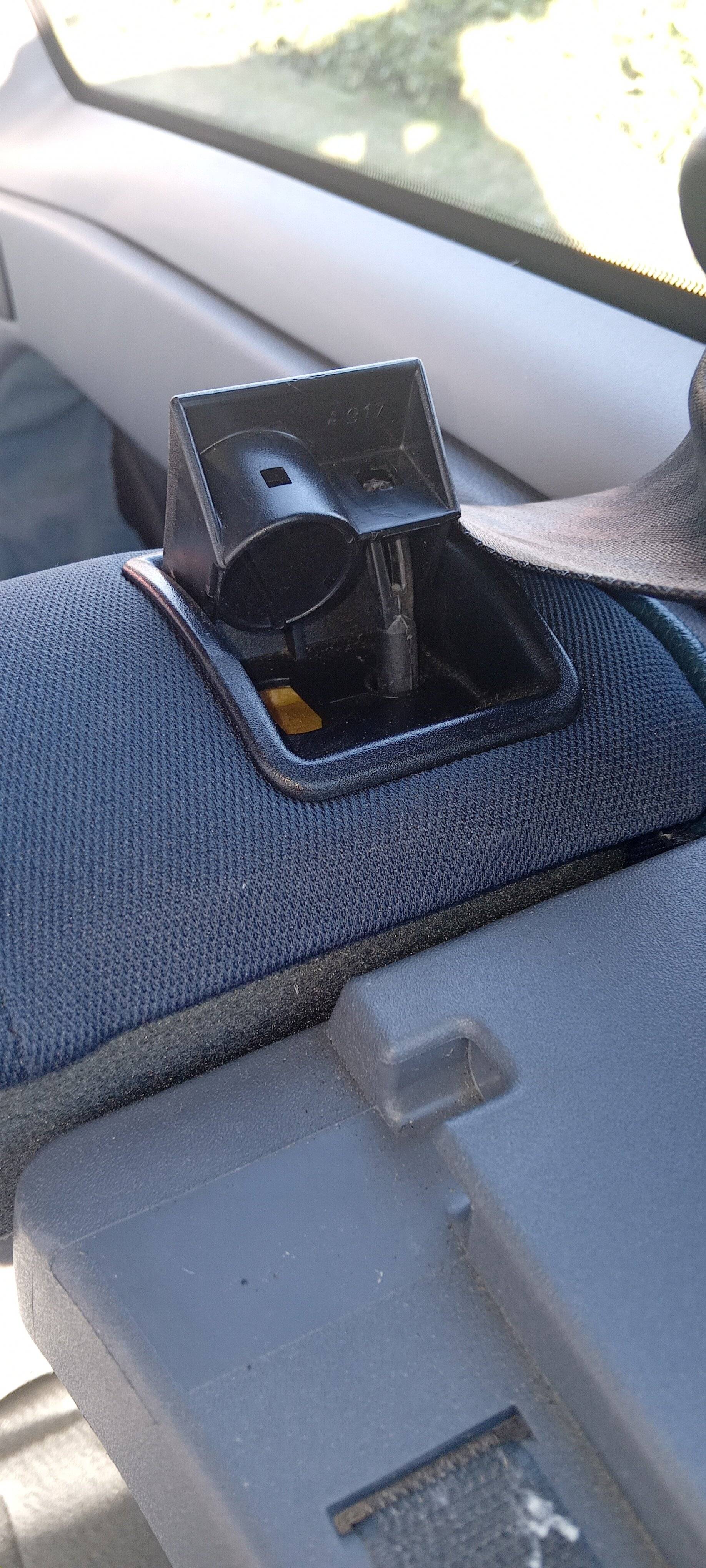

Aloha Ragazzo, ho visto che abbiamo un problema in comune. Come lo hai risolto?
Visualizza allegato 280097
Aloha! Bel problema! Io effettivamente gli ho fatti sostituire con quelli della Lancia Dedra, che sono praticamente uguali come dimensioni e cambia poco. Io ho avuto la fortuna di trovarli e farli montare dal mio tappezziere, ma ti dico già che sono ben difficili da trovare a dire il vero. Ho qualche link, ma devi vedere se sono realmente disponibili.​
In maggior parte si trovano quelli a sinistra, per quei pochi che si trovano. Ne ho trovato solo uno per quello a destra. Mi auguro possa esserti di aiuto un minimo!​

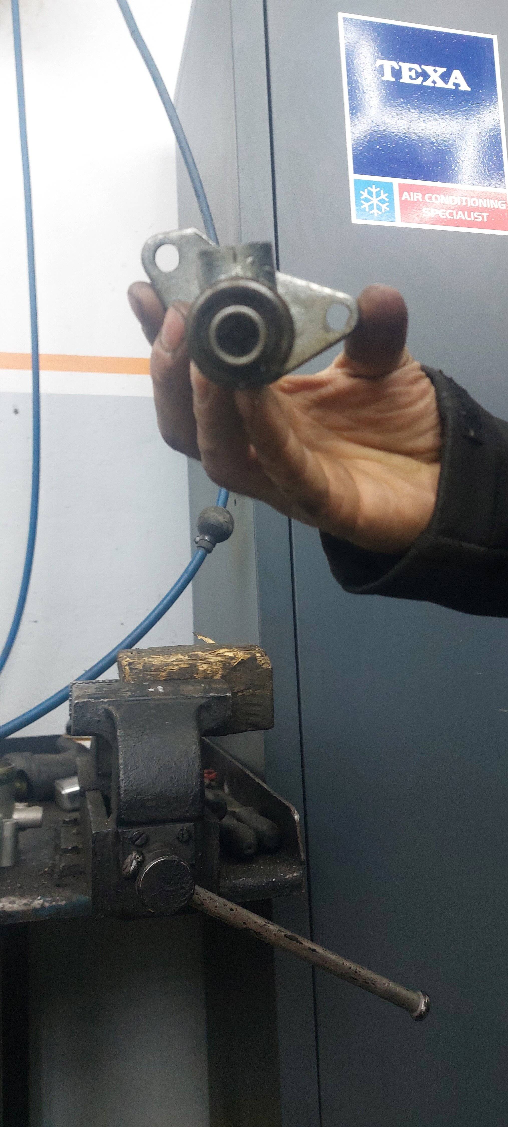

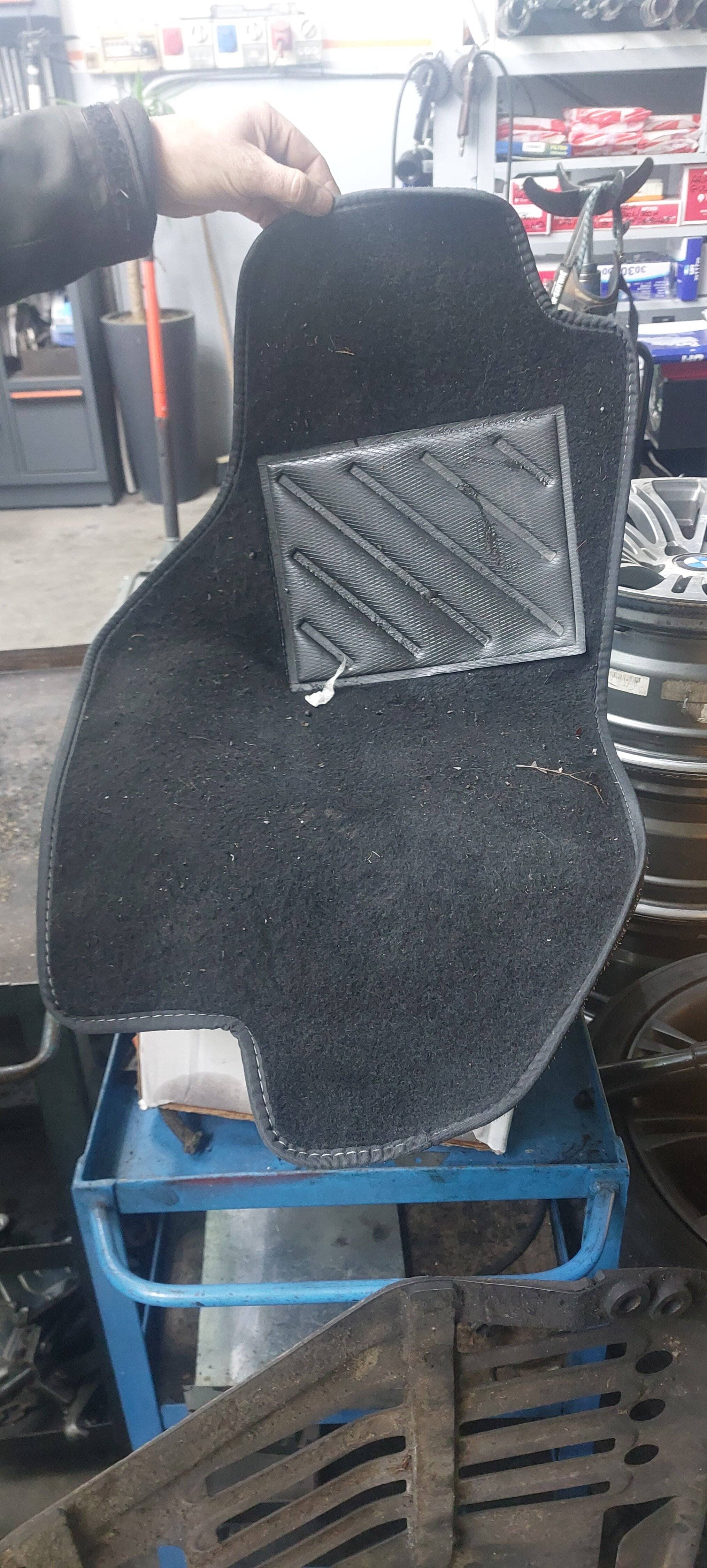

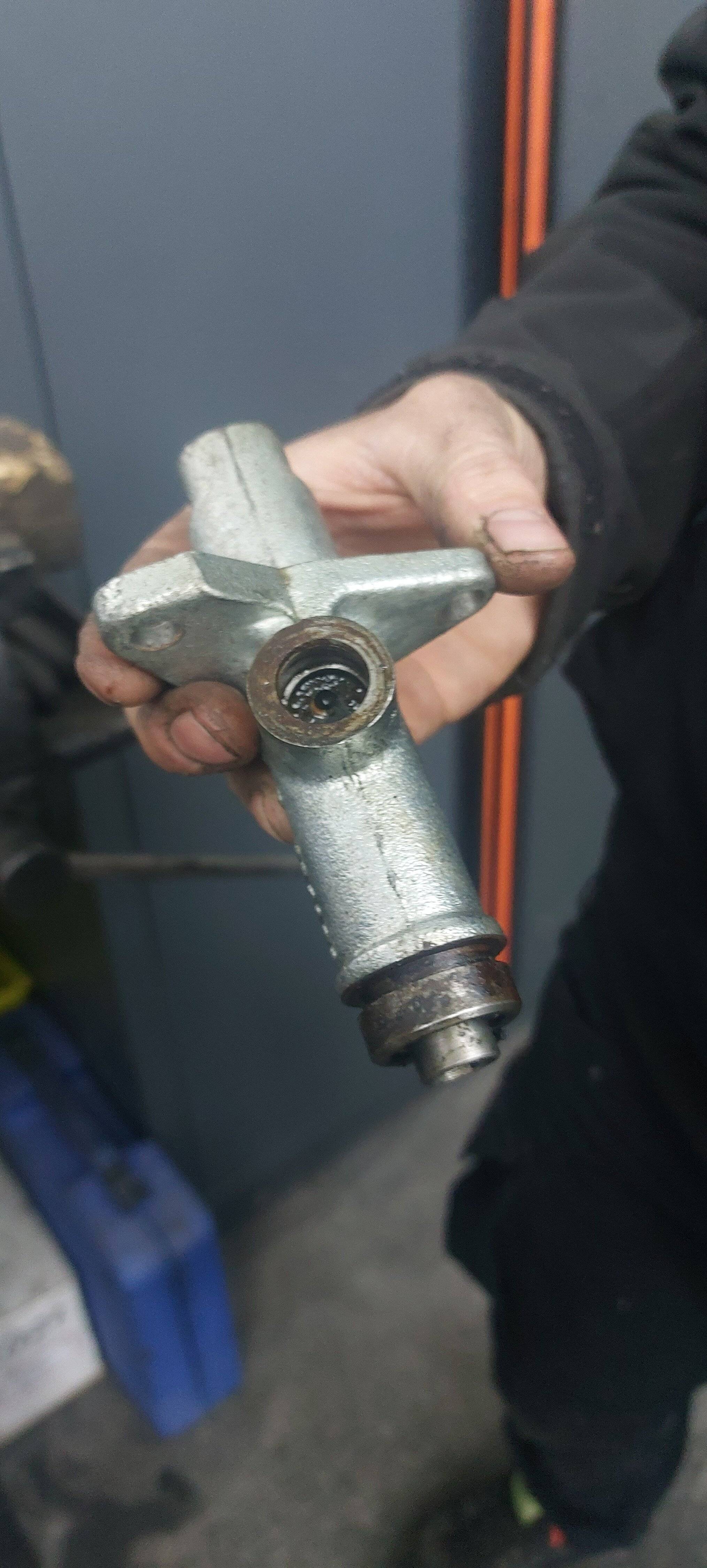

Buonasera a tutti, faccio un breve aggiornamento di ciò che è successo alla mia Alfa Romeo. Come già sapete dovevo fare un cambio dell'olio e sistemare, in un secondo momento, la spia dei freni. La faccio breve, la spia dei freni non era un problema elettrico ma bensì un problema più serio legato all'idraulica. Infatti, la pompa frizione, che perdeva olio, mi ha abbandonato sul più bello ed ho dovuto portarla, con non poche difficoltà, dal meccanico in anticipo rispetto a quanto previsto. Il meccanico ci ha volgarmente smadonnato su per rimuovere la pompa incriminata, ma anche il filtro dell'olio ha dato non poche difficoltà essendo montato con fin troppa forza. Aggiungo che è stato fatto un controllo sui freni che menomale si sono salvati ed è stato fatto uno spurgo dell'olio dei freni, sostituito con quello Brembo. Comunque sia il meccanico mi ha raccomandato di controllare ogni tanto l'olio dei freni, essendo che la pompa frizione perdeva olio (ed ha impregnato il tappetto di guida come vedrete in foto, ed ho dovuto lavarlo), e mi ha offerto un litro d'olio Motul 8100 10W60, raccomandami anche di controllare il livello dell'olio motore.
1° Foto della pompa frizione.jpg 2° Foto della pompa frizione.jpg Tappettino di guida SX.jpg

Le pompe pedale della frizione sono un classico su questa serie di vetture. Presto o tardi sarebbe attivata comunque l'ora di metterci mano. L'olio motul 10W60 non va assolutamente mischiato all'olio già presente nel motore se differente per gradazione.
