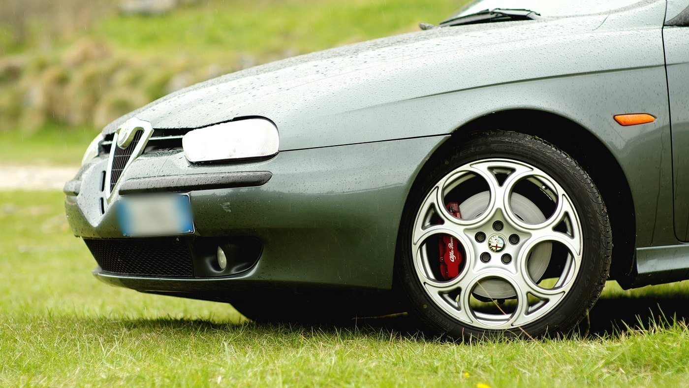

Visualizza allegato 159362
Ciao io ne possiedo una grigio Africa come la tua, ma 1.8 con pack lusso bel colore!!
Scusa l'ignoranza i tubi in treccia a cosa servono?
a mantenere costante la pressione sotto grossi sforzi. le pinze diventano roventi e passano il calore ai tubi che se in gomma diventano morbidi e così la risposta del circuito

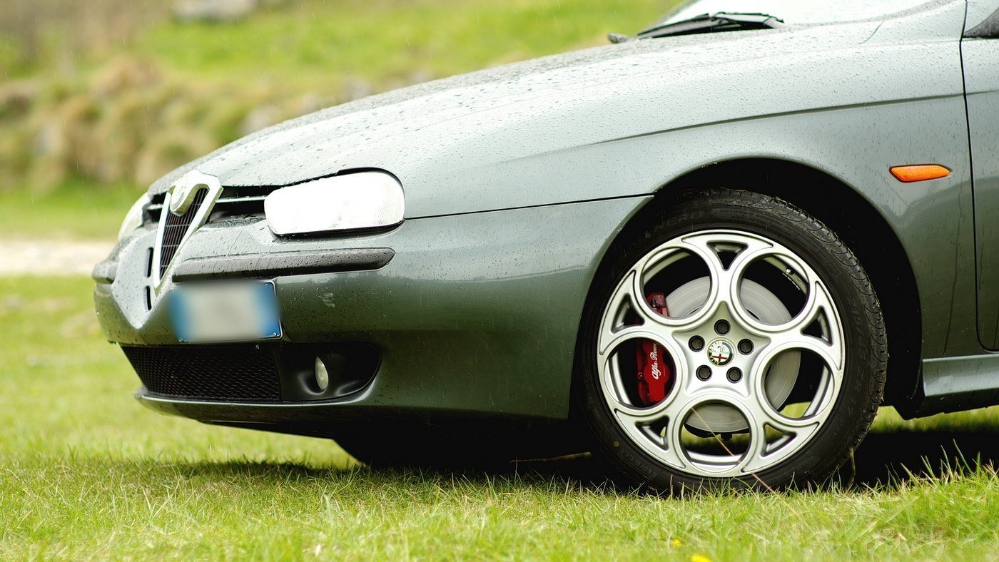

Non li prendo da alfisti.net in quanto ho trovato un pacchetto completo di dischi Brembo e pasticche brembo (anteriori e posteriori) a 150 euro su amazon. Altrimenti su un sito ricambista generico posso ordinare i dischi e le pinze (della ridex, fanno roba decente ad un buon prezzo) e spendo una novantina d'euro, e sempre su questo sito il kit di revisione delle pinze (6 euro a pinza piu o meno)
