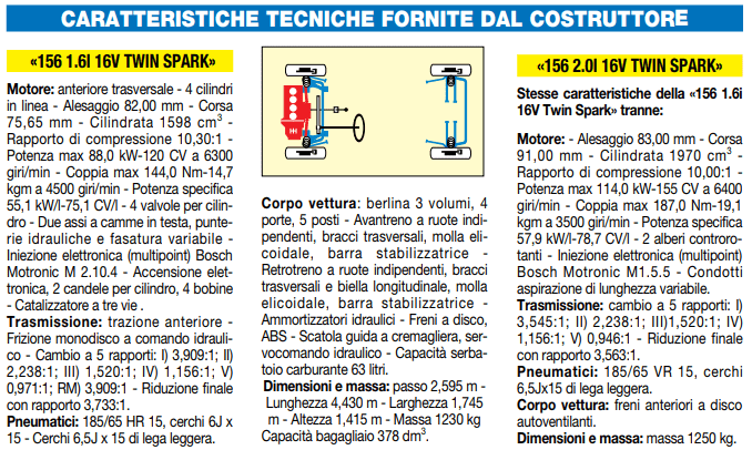

Comunque, la quarta che ho equivale alla quinta di serie, ed ha un tiro mostruoso ma è parecchio rumorosa e penso consumicchi abbastanza. Dalla prova quatteoruote che ho i rapporti delle prime 3 marce sono gli stessi per il 1.6 e la 2.0, cambiano la quarta la quinta e il rapporto finale (e non so esattamente cosa significhi) quindi se è cosi mi va benissimo

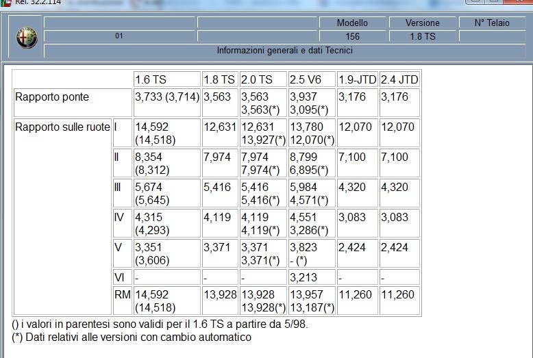

Come finale intendi il rapporto al ponte sul differenziale tra pignone e corona giusto ?
La rapportatura è uguale per tutti i cambi della serie TS, poi varia il finale che da la rapportatura globale : in soldoni il 1.4 è il più corto e il 2.0 il più lungo...
Però gli ingranaggi della quinta del 1.4 sono i più lunghi di tutta la serie, ma il tutto viene accorciato dal finale.
Quindi se vuoi ancor di più allungare la tua quinta del tuo cambio del 2.0 puoi mettere gli ingranaggi del 1.4 TS.
Se vuoi allungare ancora di più cerca quelli del TD 90CV; se metti quelli del jtd invece sei lunghissimo...[emoji6]

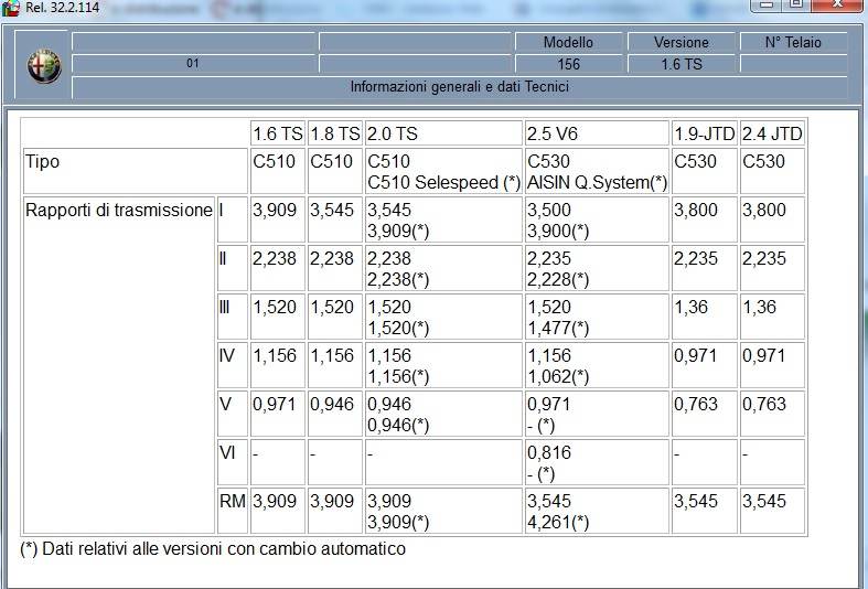

nono oh, anzi qua già siamo troppo lunghi ahahaha! avrei bisogno di guidarne una e vedere come va, se le prime tre marce son uguali per me non c'è problema, alla fine ho la quarta che posso usare come quinta marcia e una comodissima quinta marcia da riposo utile in viaggio, ma se la differenza è abissale temo ci sia molto poco da fare se non sostituire eh...
comunque mi riferivo a questo prima, le differenze tra 2.0 e 1.6
Domani ti posto i rapporti del cambio da manuale d'officina.

Si come finale intendo proprio il differenziale...non possiamo propriamente dire "rapporto al ponte" perché non è una Trazione Posteriore...[emoji6]
Ecco qua, questo per le 156:
    65.6 KB · Visualizzazioni: 198
