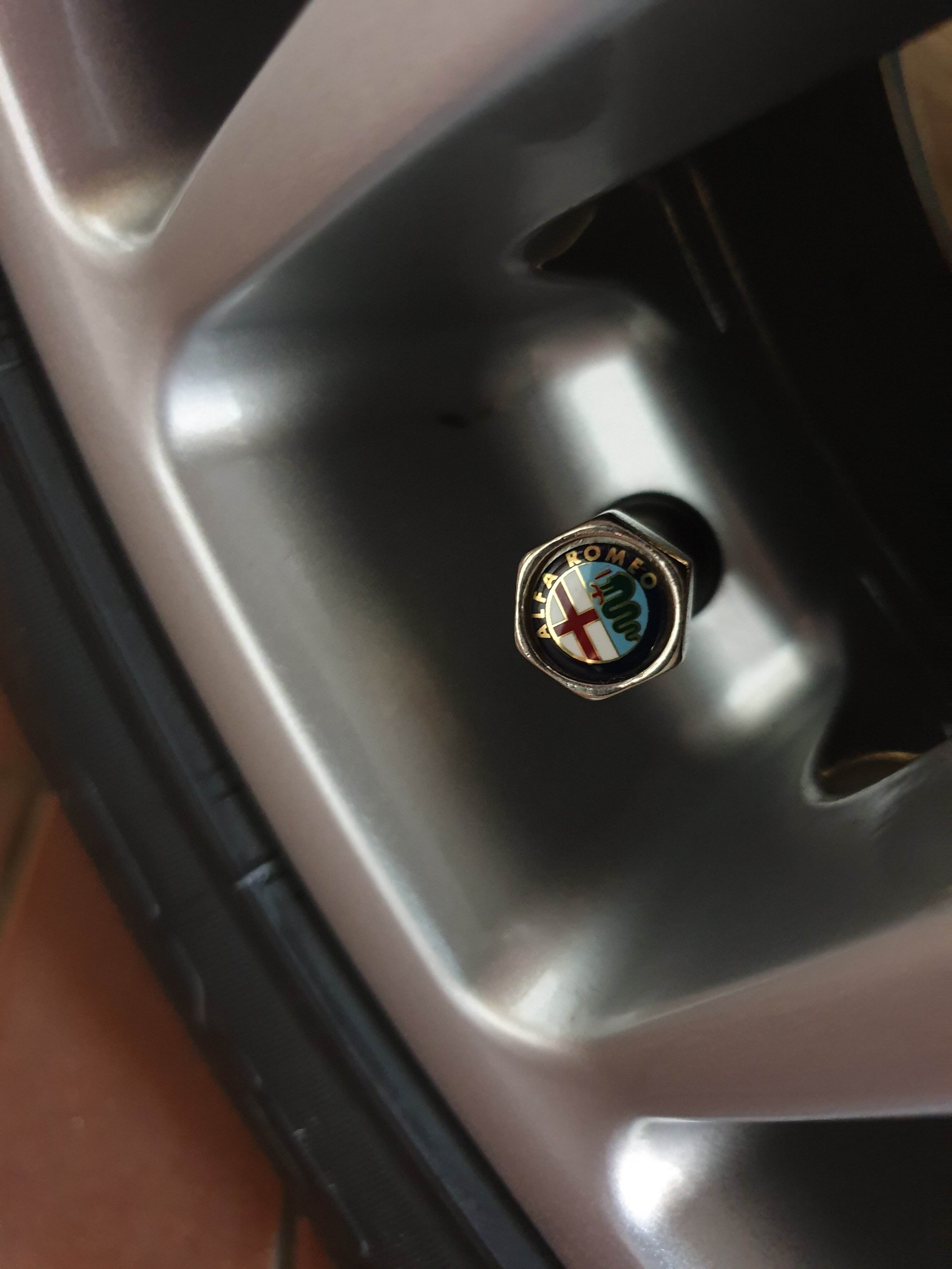

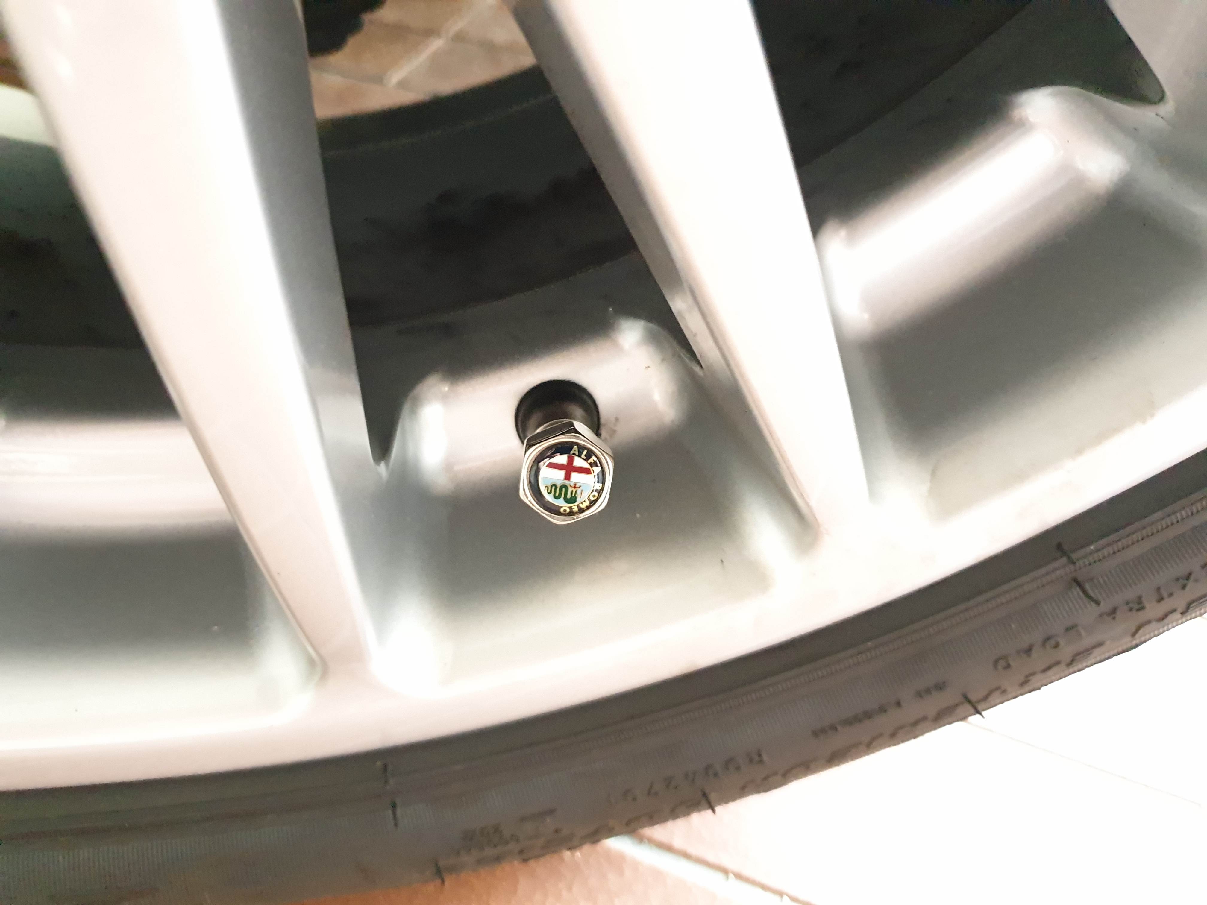

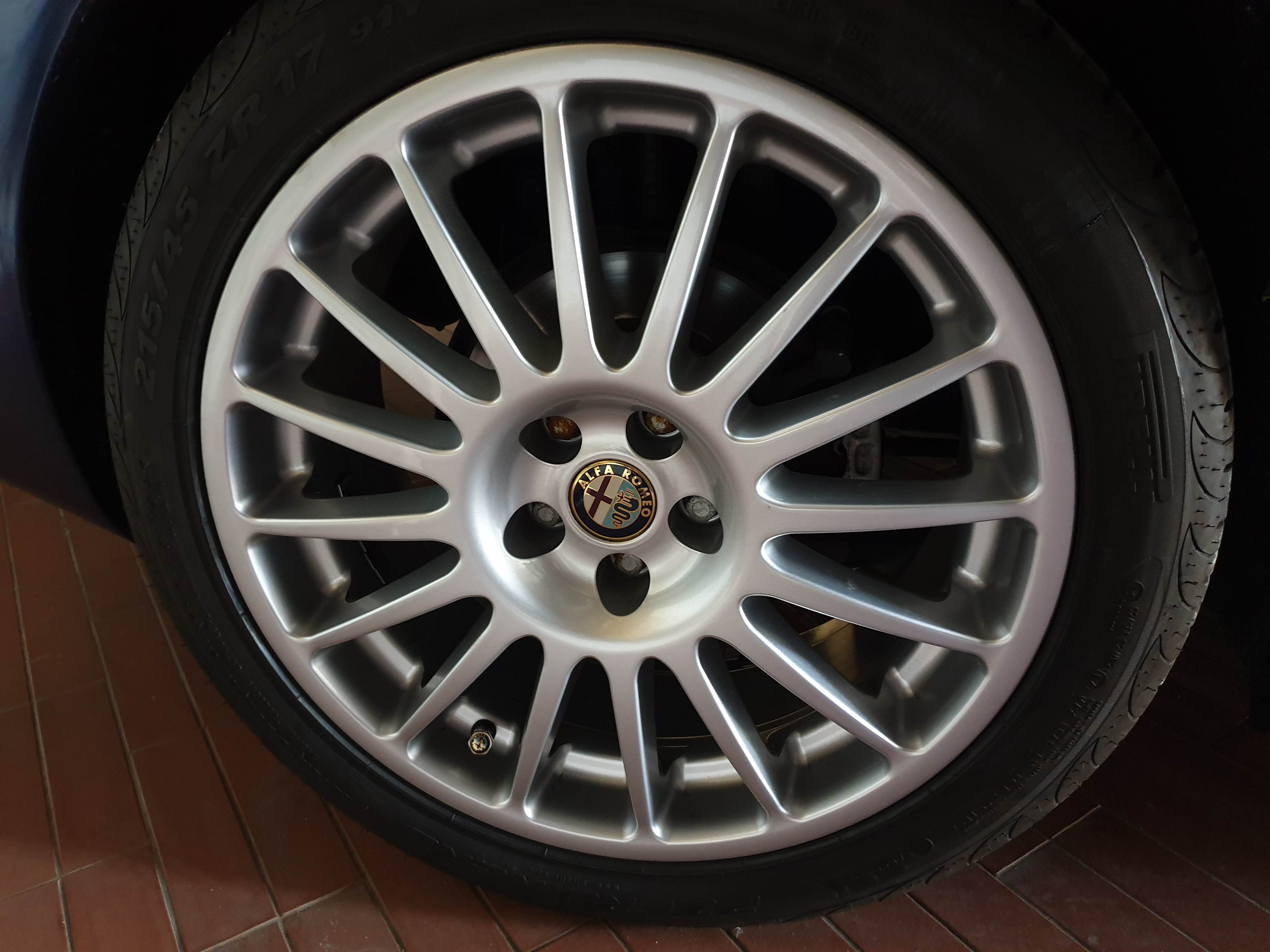

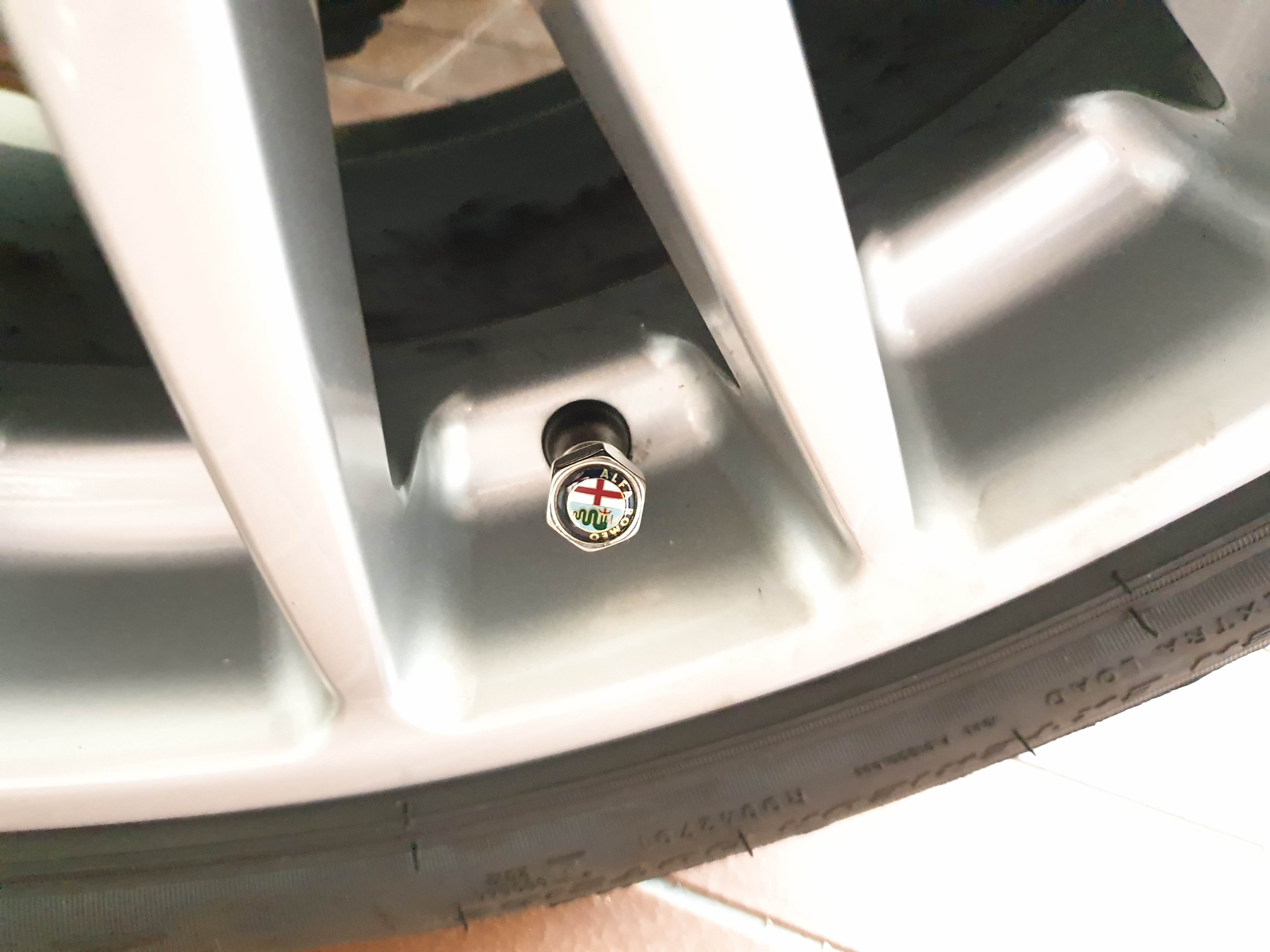

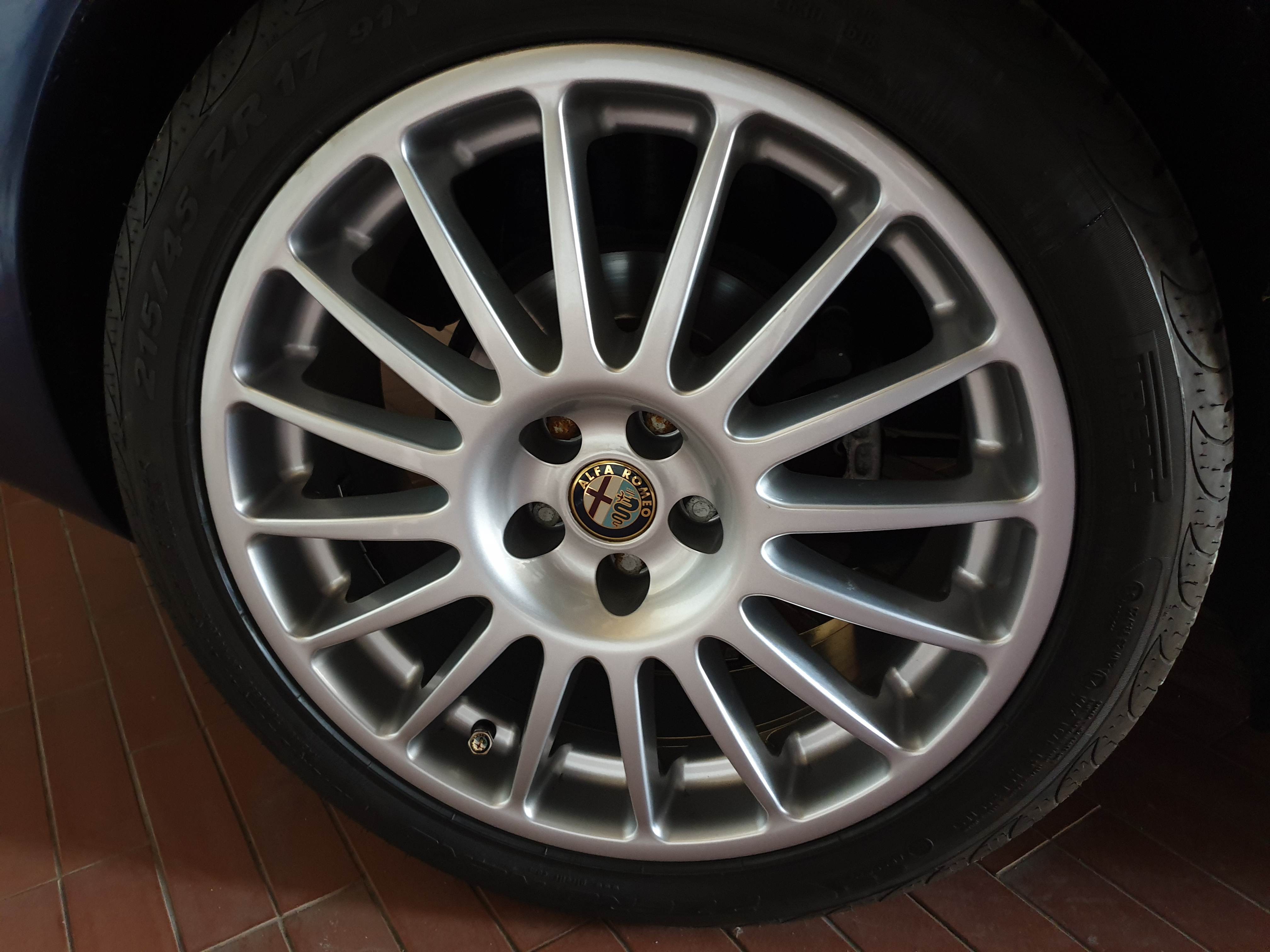

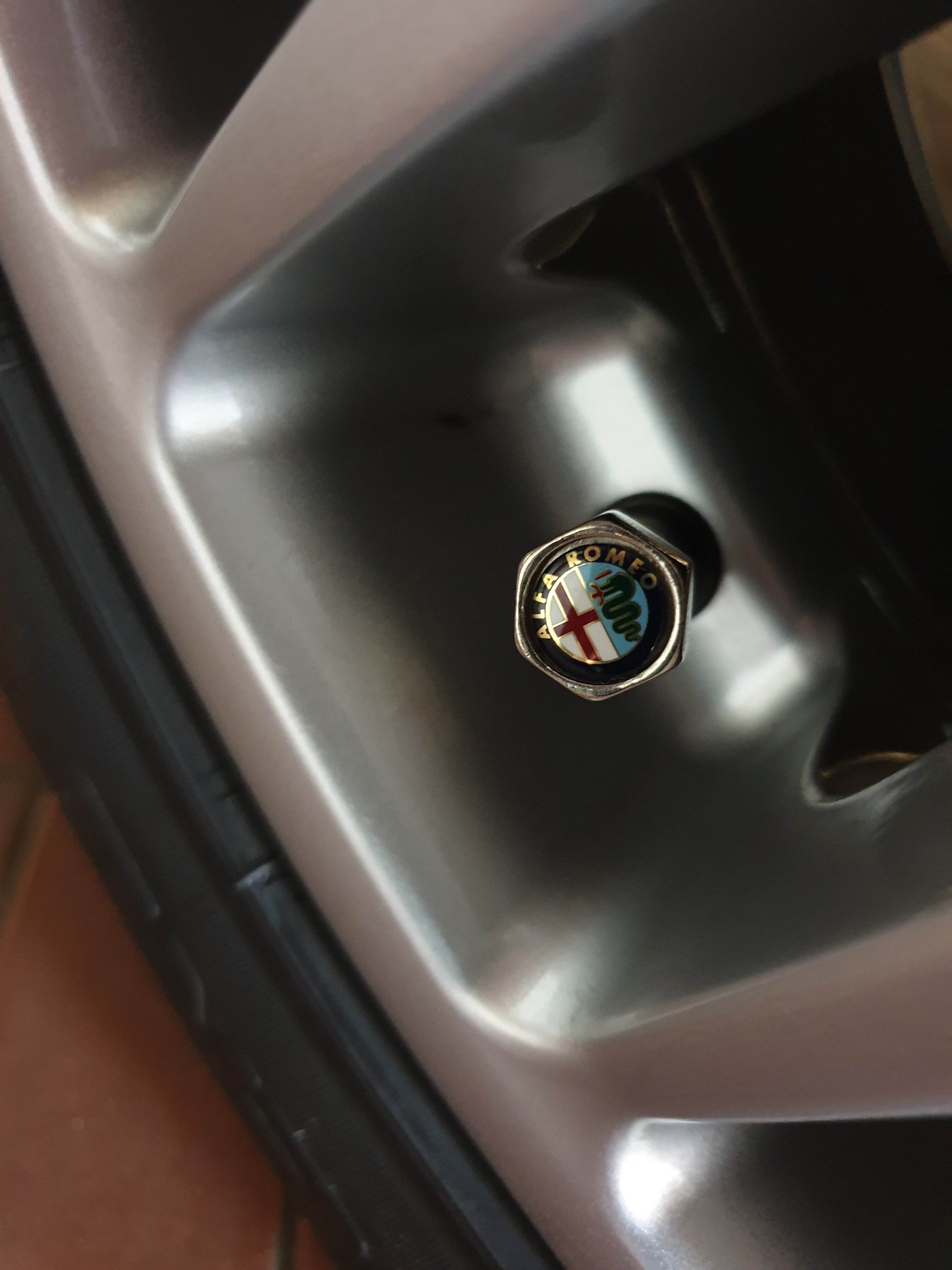

Ci ho messo una giornata intera a cercarli.. stavo in pena.. non mi capacitavo più.. poi al punto che stavo per arrendermi son saltati fuori.. li avevo ammucciati talmente bene che manco mi ricordavo dove stavano... attaccati sotto al pannello di legno asse da ponte da cantiere nelle scaffalature in garage.. gli avevo ricavato una piccola intercapedine nel legno.. e li avevo nascosti lì dentro un cellophane..
Mo vediamo quanto durano.. erano quelli avevo messo al 145...
Cercherò di non lasciarla in giro assai...
Che sennò è capace che ne trovo 16 come da natale a santostefano...
Visualizza allegato 188730 Visualizza allegato 188731 Visualizza allegato 188732
Conosco bene questi cerchi. Sono gli oz originali Alfa che montava la gta a 16 razze da 17 pollici e larghi 7,5 pollici. SONO STUPENDI!

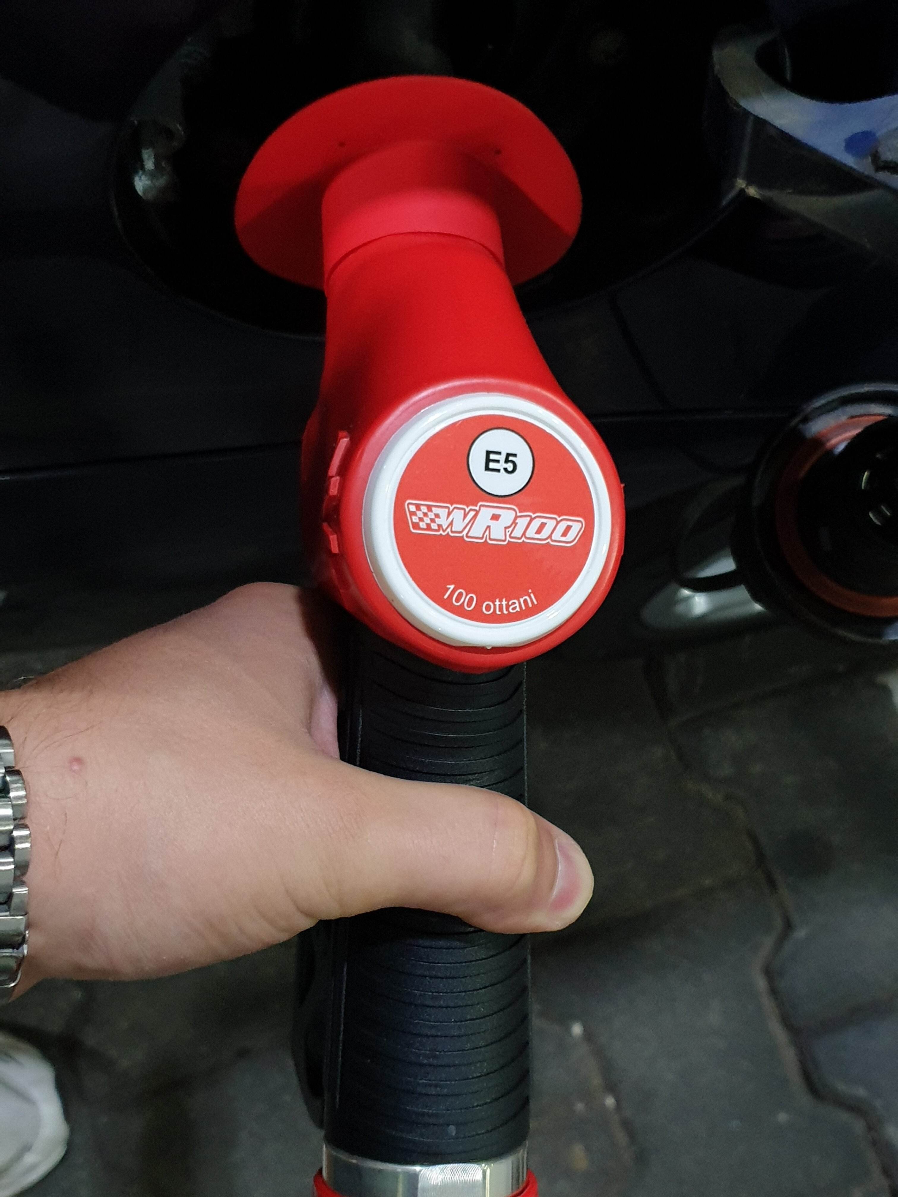

Chi Sucamento di Benzina.... i prima matina!

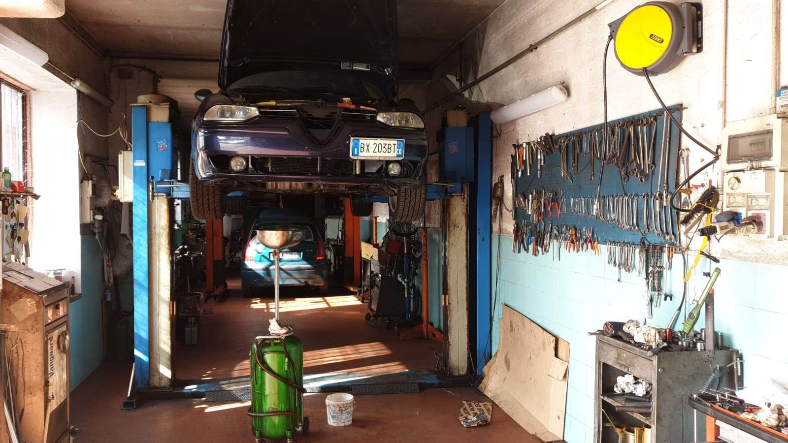

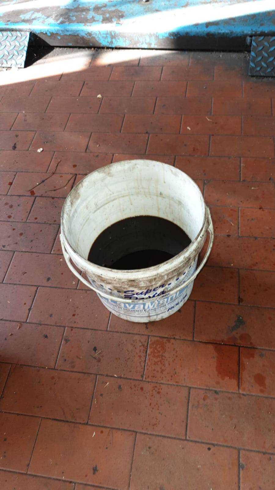

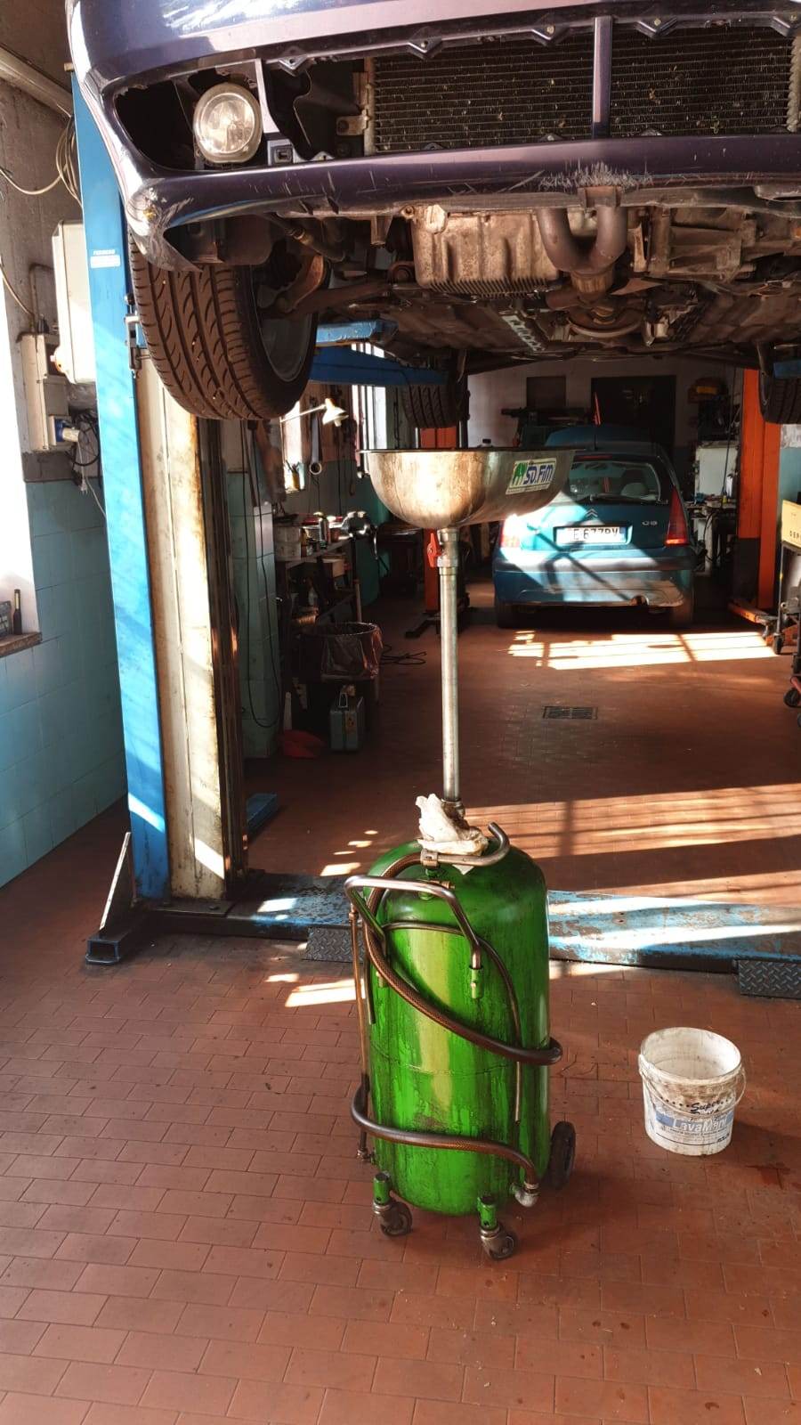

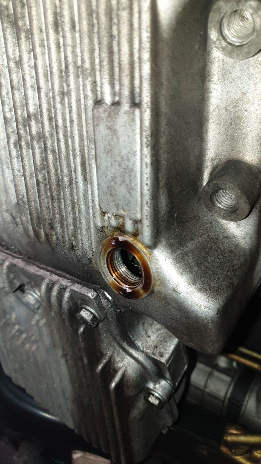

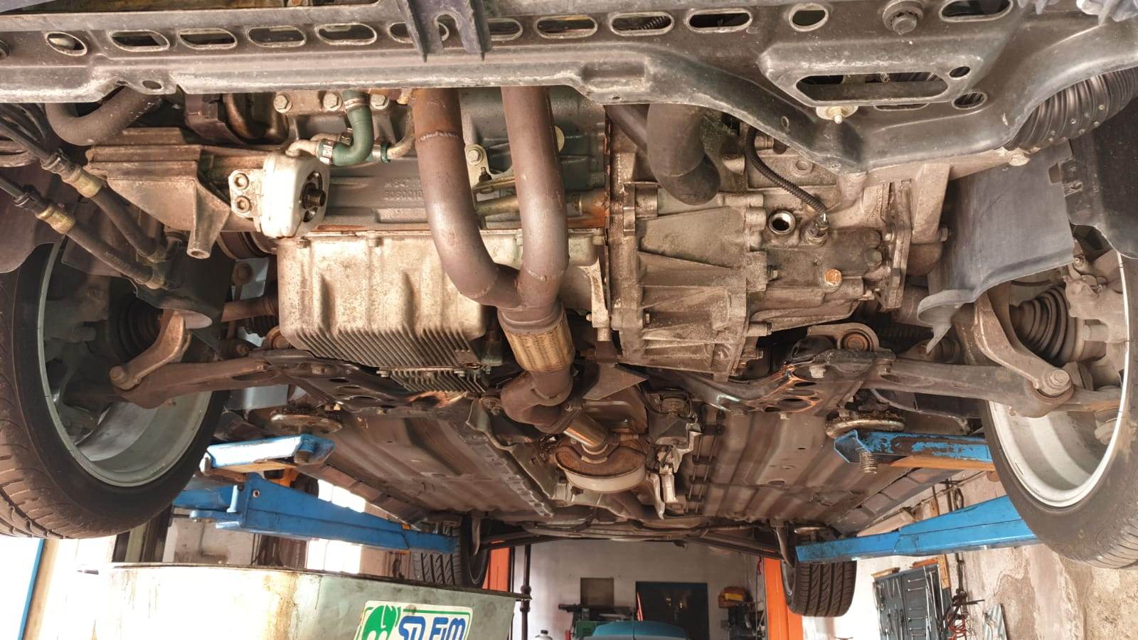

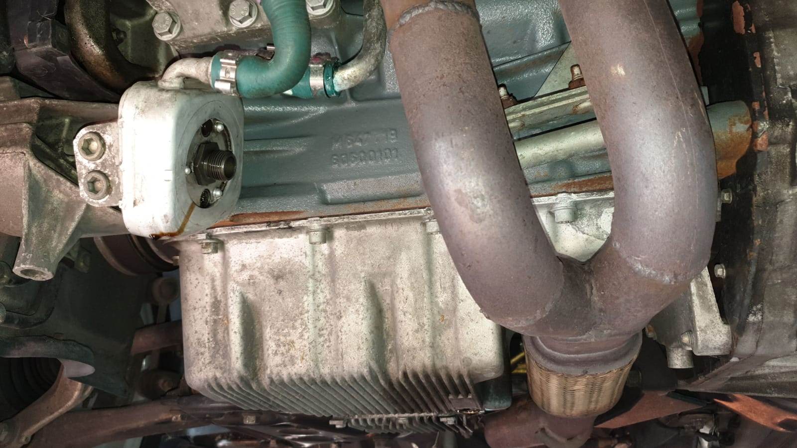

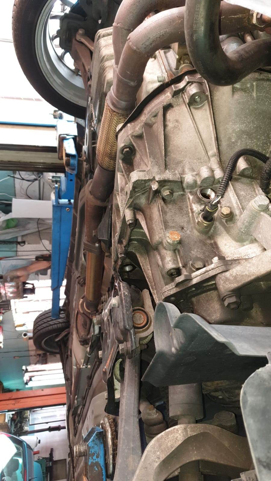

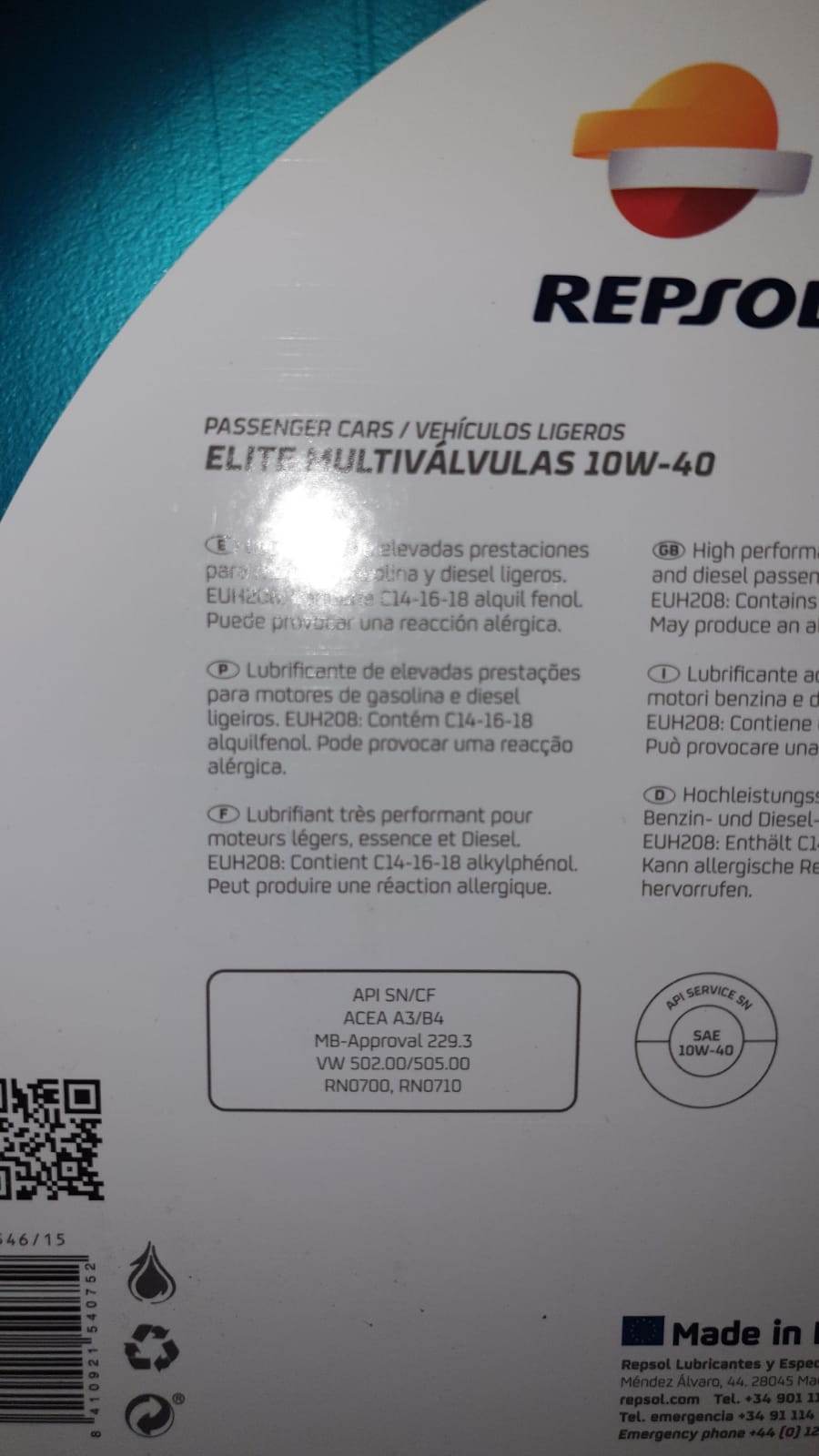

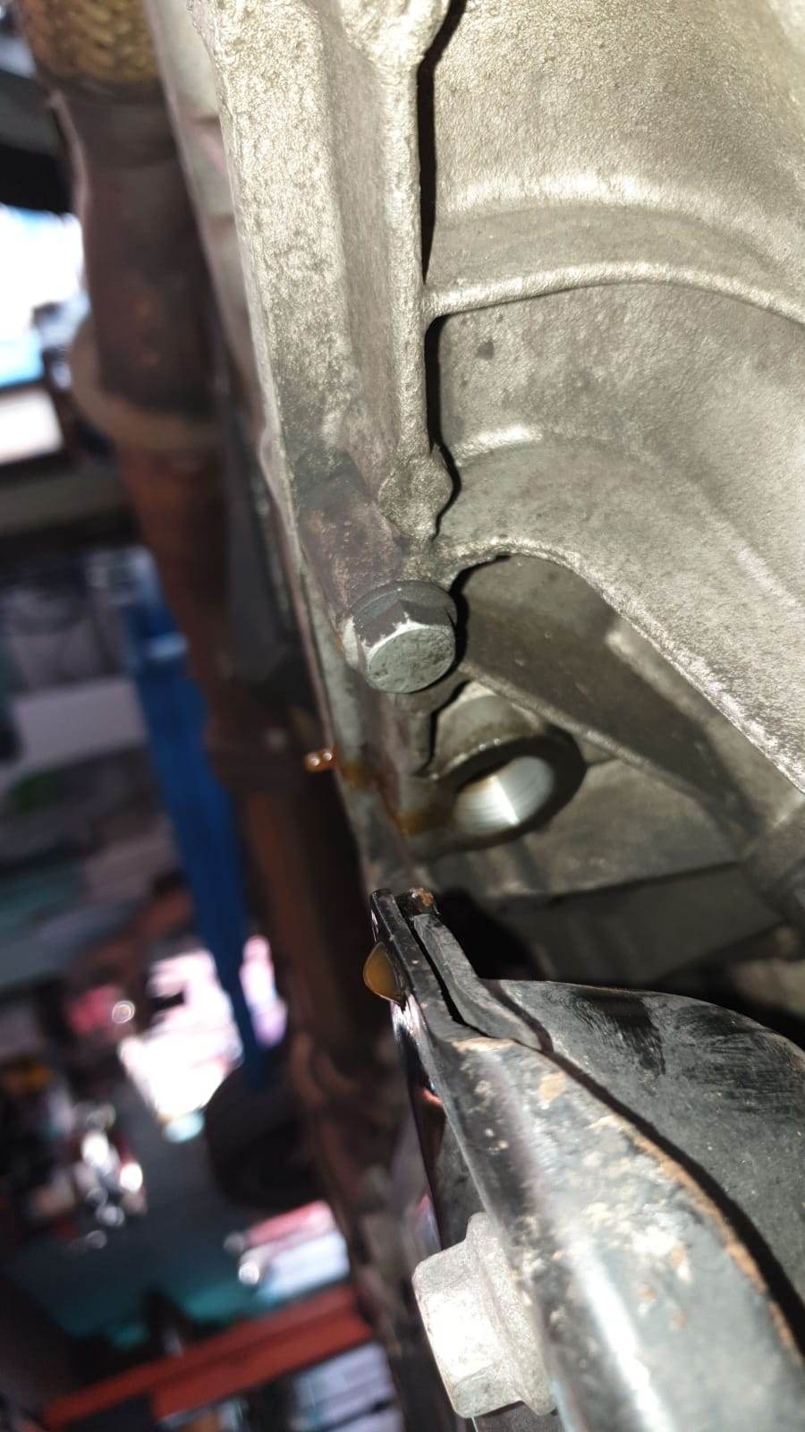

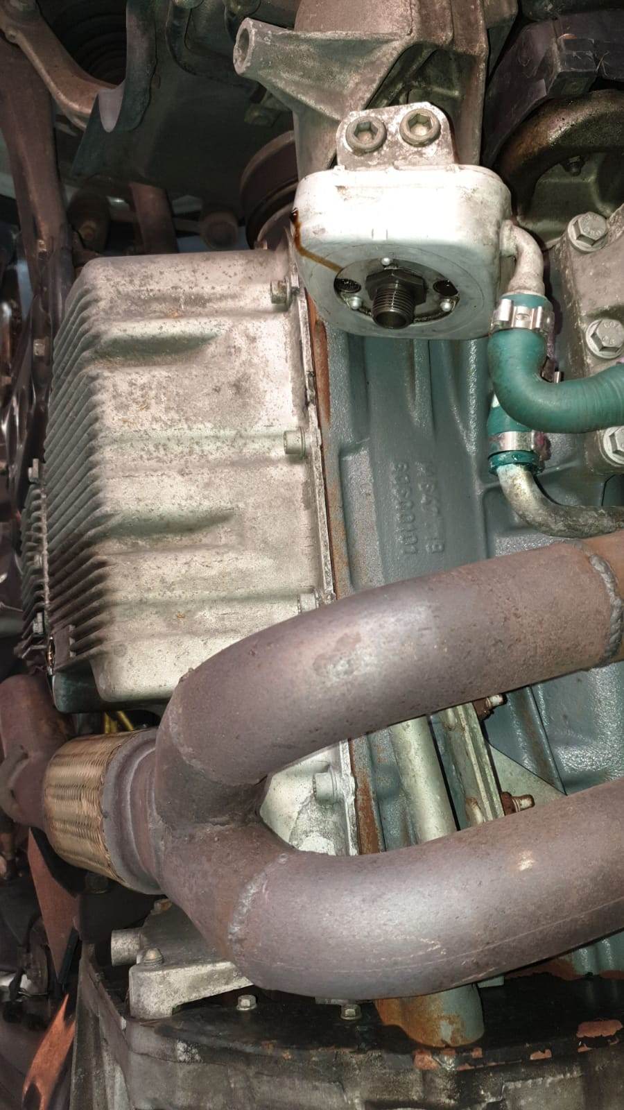

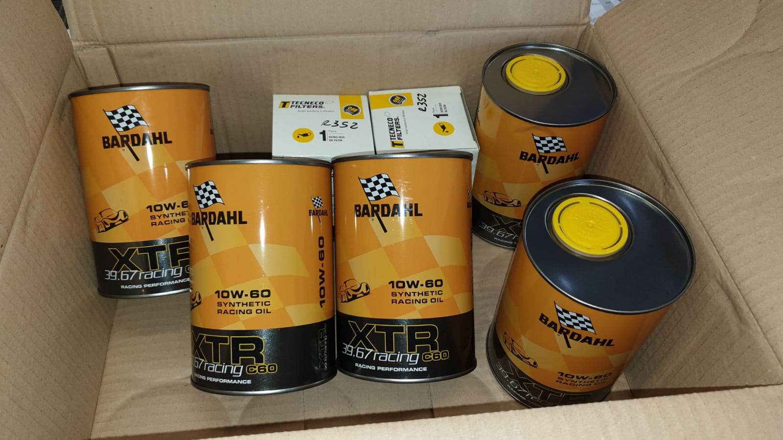

Siamo a 134 000km e al secondo cambio olio
Primo riempimento 127 000km a motore appena rifatto. Prima fase rodaggio con olio champion 10W40
128 800km primo cambio repsol 10W40
Dopo 5 000km mancava quasi 1litro. Livello alla metà sotto il punto centrale di poco sopra al minimo.
133 600km secondo cambio olio
Ancora con repsol 10W40
Esattamente a 7 000km dalla prima messa in moto. Da attendere ancora Altri 3 000km e poi si parte con il 10W60 definitivo.
Motore che finalmente prende i 5 000 giri in un amen...

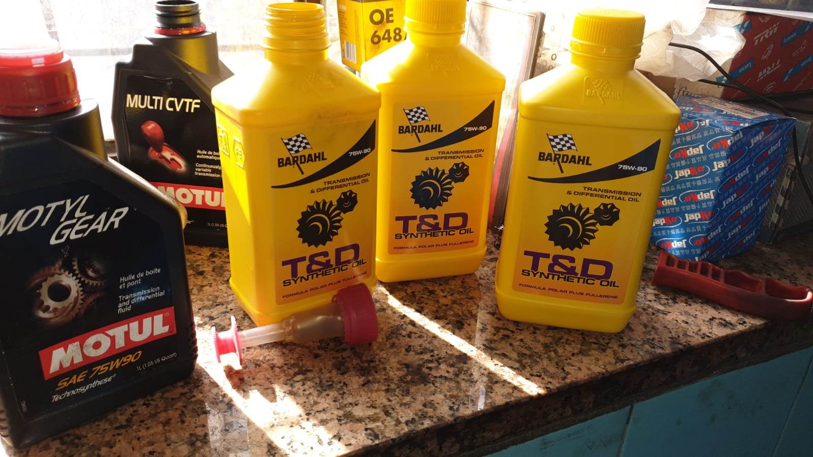

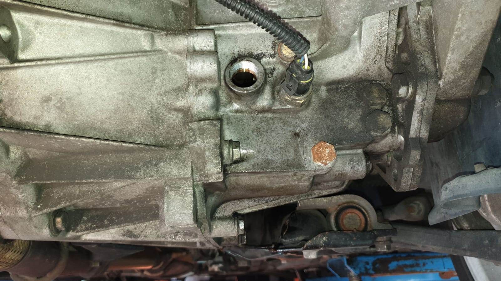

Cambio olio del cambio con Bardahl 75W90
