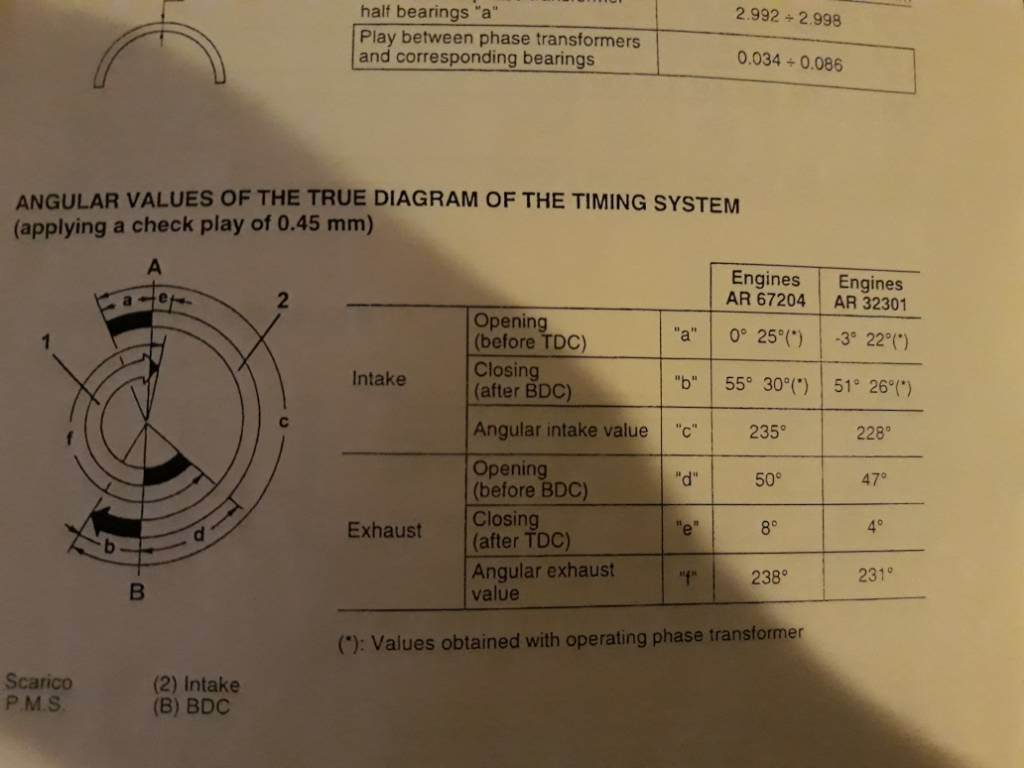

Ecco qua il diagramma delle fasi per i due motori: AR67204 che è il 150CV prima serie e AR32301 che è il 155 seconda serie con geo var:Visualizza allegato 192899
Come vedi il prima serie ha 7 gradi in più di angolo totale di aspirazione e scarico;
Inoltre dai dati si capisce bene come il prima serie ha maggior incrocio totale...
Il mio prossimo step di elaborazione sarà infatti motore proma serie con geo var ed ecu M1.5.5...[emoji123]
Fra qualche mesetto vi aggiornerò...
Ah ma tu parli del 2.0ts della 155 e 145. É euro 1, ci credo che é più spinto. Io ti parlo di ar16201 ovvero quel del gtv. Sinceramente non lo sapevo. A sto punto voglio verificare se esistono dime apposite. Mi faserò il mio con quelle.
In ogni caso si tratta di alberi anticipati come calettamento, non modificati nella durata. Anzi lo scarico é modificato: dura meno come fase sull'e2...Gli alberi aspirazione 90 su 100 sono uguali. Cambiano le dime di messa in fase.
Occhio alla lambda: nn vorrei che quell'incrocio sullo scarico possa crear problemi di miscela incombusta letta dalle lambda.
In realtá l'ar32301 anticipa l'apertura di 3 gradi. Anche lo scarico anticipa. I Ts se non sbaglio consigliano mica di anticiparli 2 gradi?...

L'AR16201 come fase è simile all'AR67204...
Per le dime non saprei, Si tratta solo di qualche grado in più di durata, l'alzata è 9.5mm per tutti e due i tipi di motore; magari con la stessa dima la camma viene inglobata quasi tutta e va bene lo Stesso per i due tipi di motore...

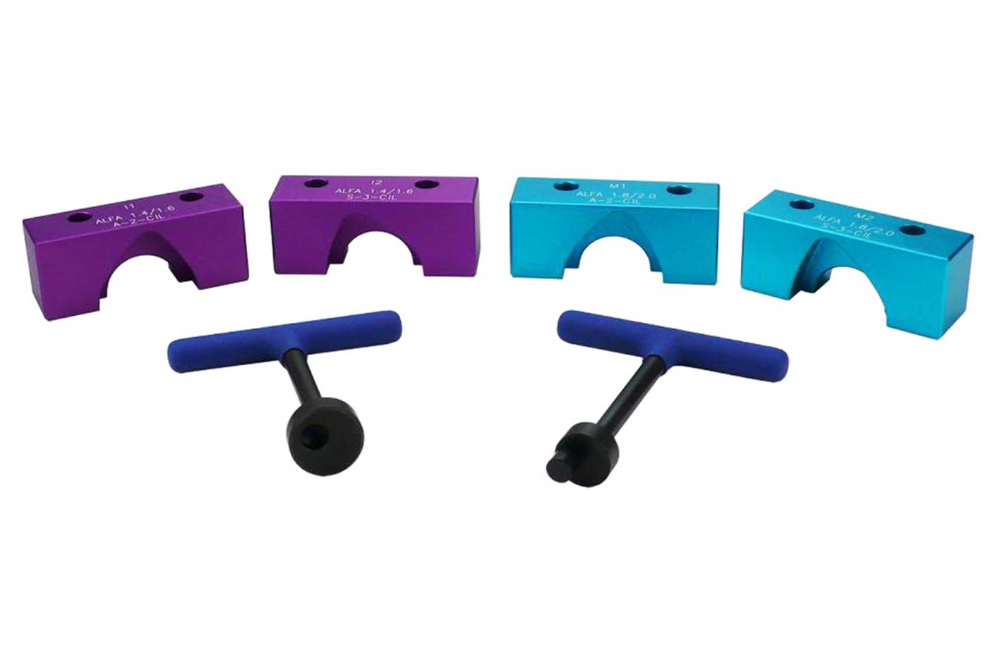

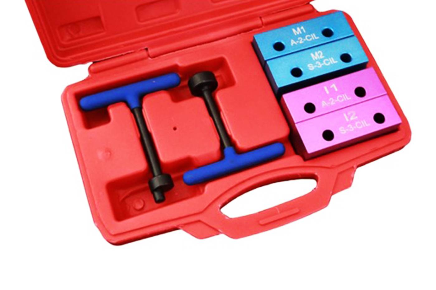

Io sapevo che le dime dei blocchetti camme erano specifiche per i 1.4 e 1.6 e differenziate su 1.8 e 2.0
  • Applicazioni porpora: 1.4, 1.6
  • Applicazioni blu: 1.8, 2.0
  • Ideale per i seguenti veicoli con motori Benzina: Alfa Romeo, Twin Cam, Twin Spark 1.4 - 2.0

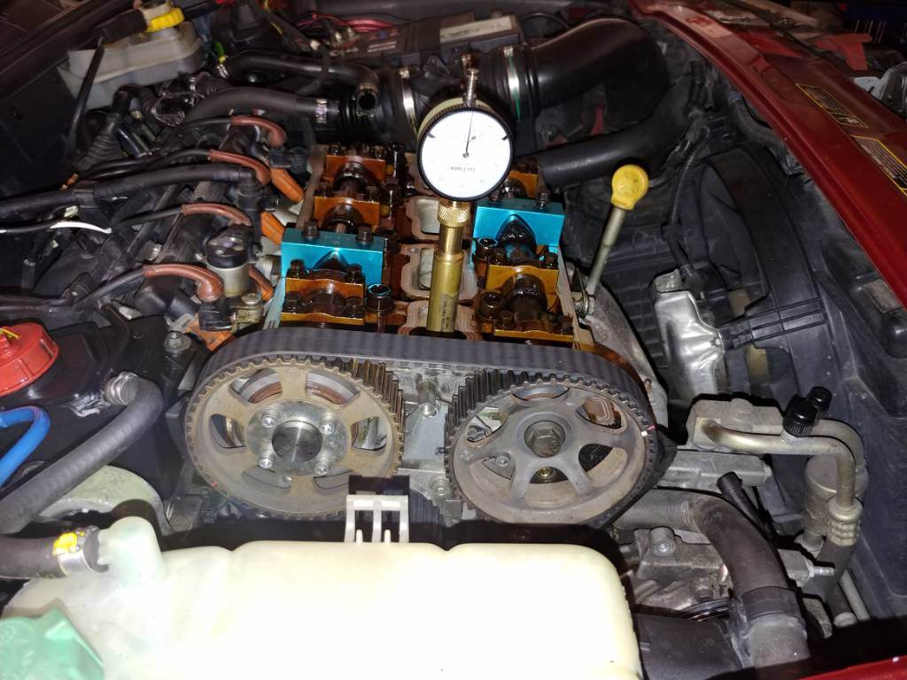

No no le uso spesso e posso assicurarti che la camma calza pefettamente nella dima.Visualizza allegato 192910
La cosa a cui pensavo era al variatore di fase allora...chissà se nella seconda serie apre di meno ( 7 gradi in meno ) ?
Ma la cosa non si spiega per l'asse a camme di scarico...[emoji28]
