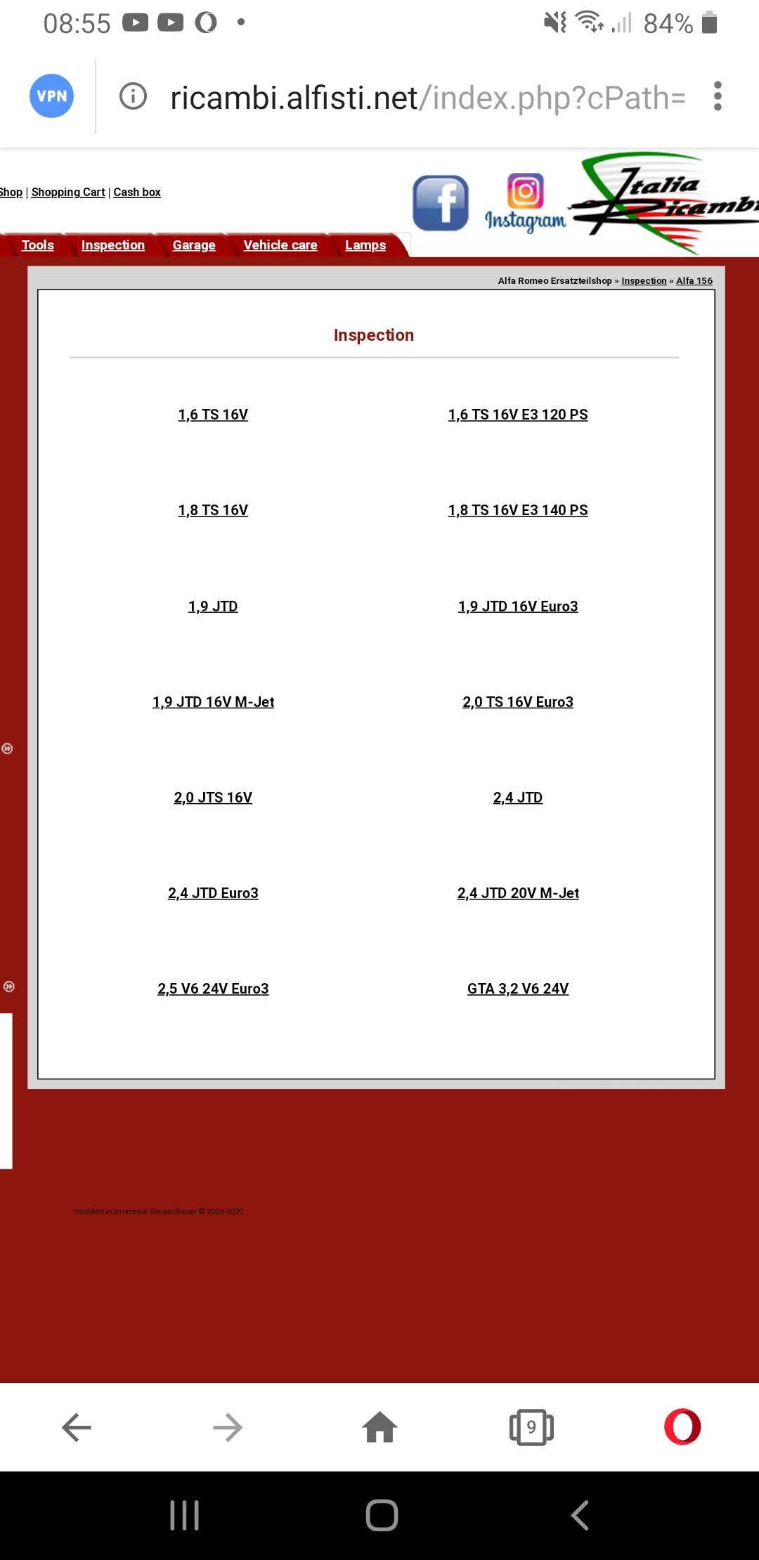

Prevede il classico 10W40 e 10W60 per utilizzo sportivo. Siccome per il periodo di rodaggio è consigliato non usare oli ultra raffinati perché le fasce poi ci mettono più tempo "a farsi la faccia" sui cilindri... ho seguito in pieno le indicazioni e non ho avuto problemi se non in questo ultimo periodo dove ho fatto un po' di autostrada.. Curiosando sul Famosissimo e Celeberrimo sito Tedesco Alfisti.net nella sezione dedicata ai ricambi originali, ho notato con assoluta "sorpresa" che il pacchetto manutenzione per il 2.0 Twin Spark Euro 3 prevede esclusivamente il Selenia Racing 10W60
Si deve andare in questa sezione del sito e seguire questa scaletta.
Per il 2.0 Twin Spark 16V Euro 3 porta a prescindere il 10W60
1. Alfa Romeo Forum - Powered by alfisti.net, the Alfa Romeo Community
2. Neue Artikel - Alfa Romeo Ersatzteile - Italia Ricambi
3. Inspektionspaket für Deinen Alfa Romeo! - Alfa Romeo Ersatzteile - Italia Ricambi
4. Inspektion Alfa Romeo 156 - Alfa Romeo Ersatzteile - Italia Ricambi
5. 2,0 TS 16V Euro3 - Alfa Romeo Ersatzteile - Italia Ricambi
6. Selenia Racing,Selenia,Motoroel,Öl,Alfa,V6,Petrona - Alfa Romeo Ersatzteile - Italia Ricambi

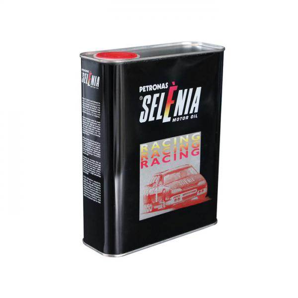

Tra l'altro un ottimo prezzo per 6 litri.. lo passano ad 11 euro al litro e lo mandano nella latta da 2l
Il costo dell'olio Selenia Racing che hai evidenziato sul sito è ottimo e ha un prezzo eccellente.
