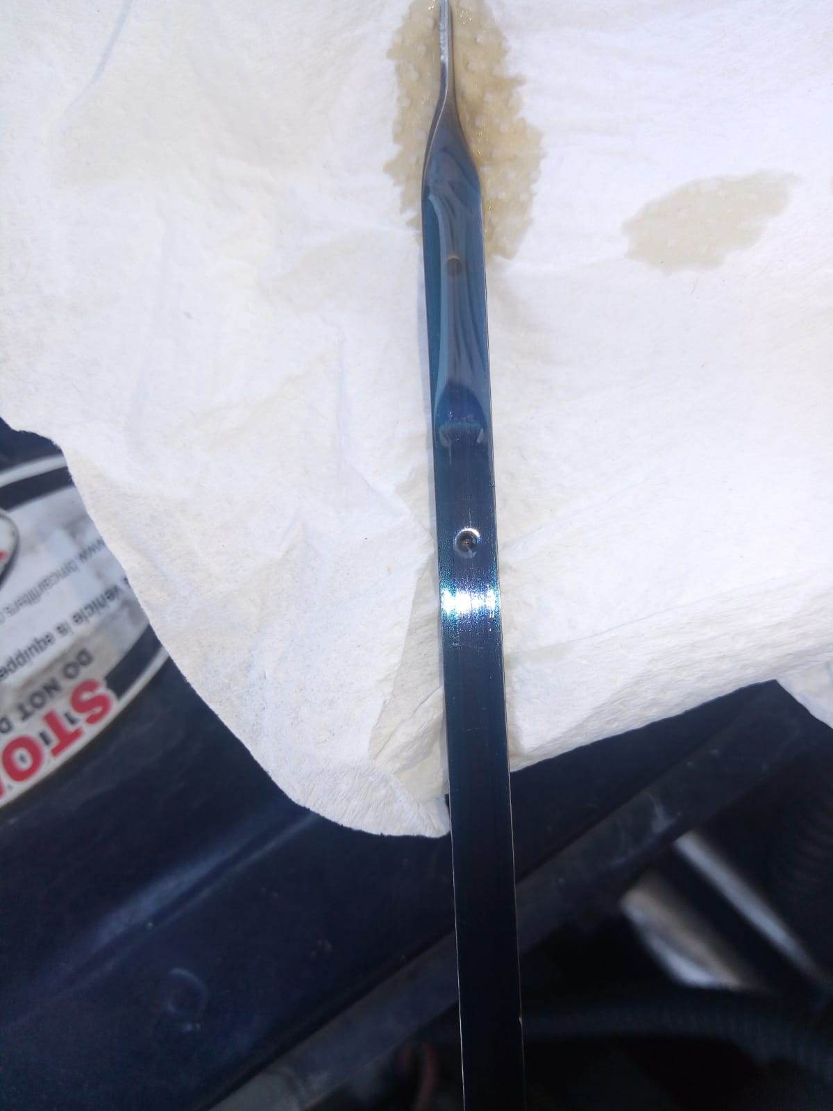

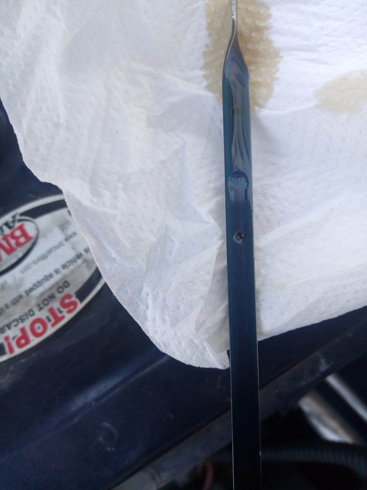

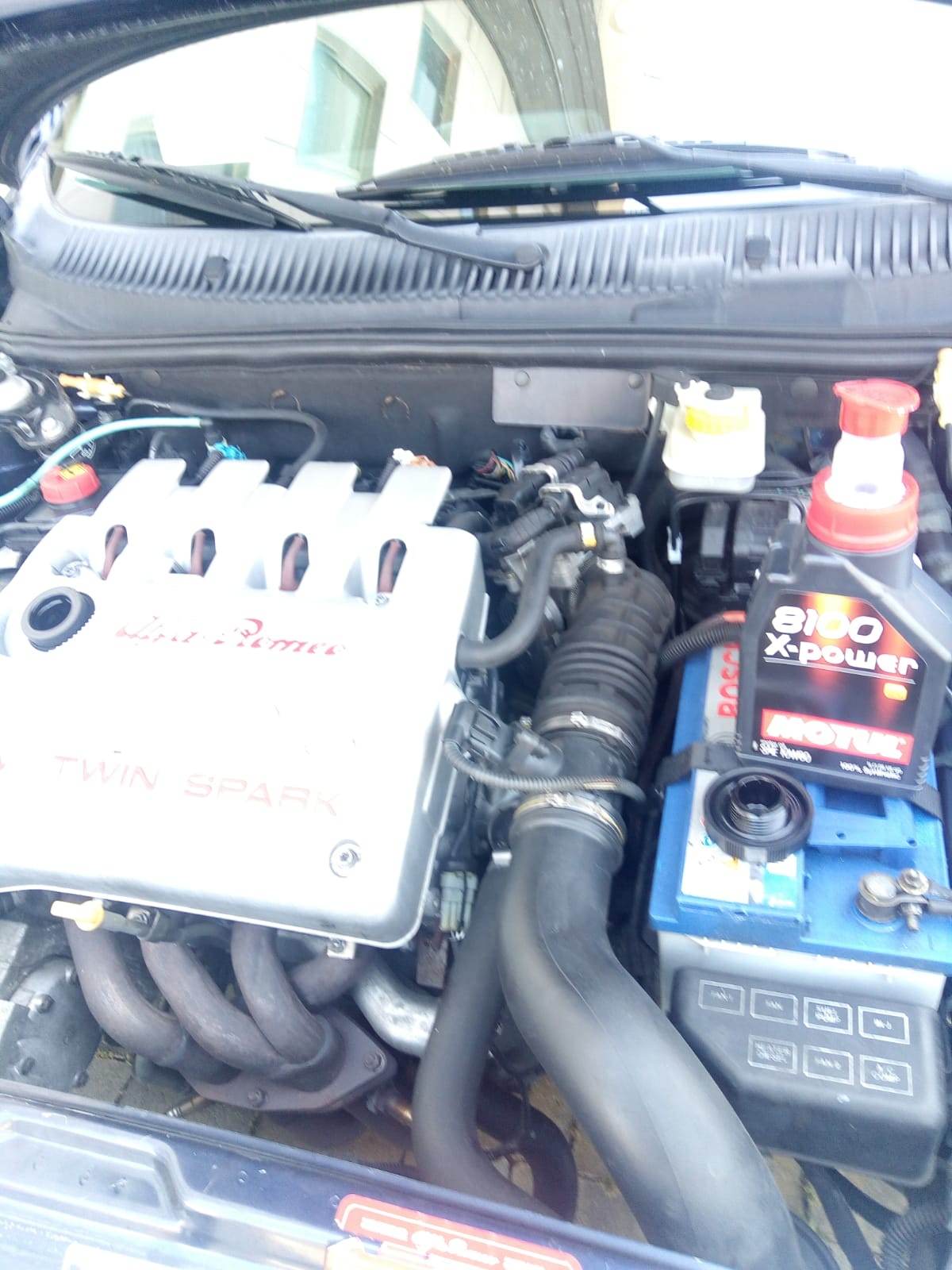

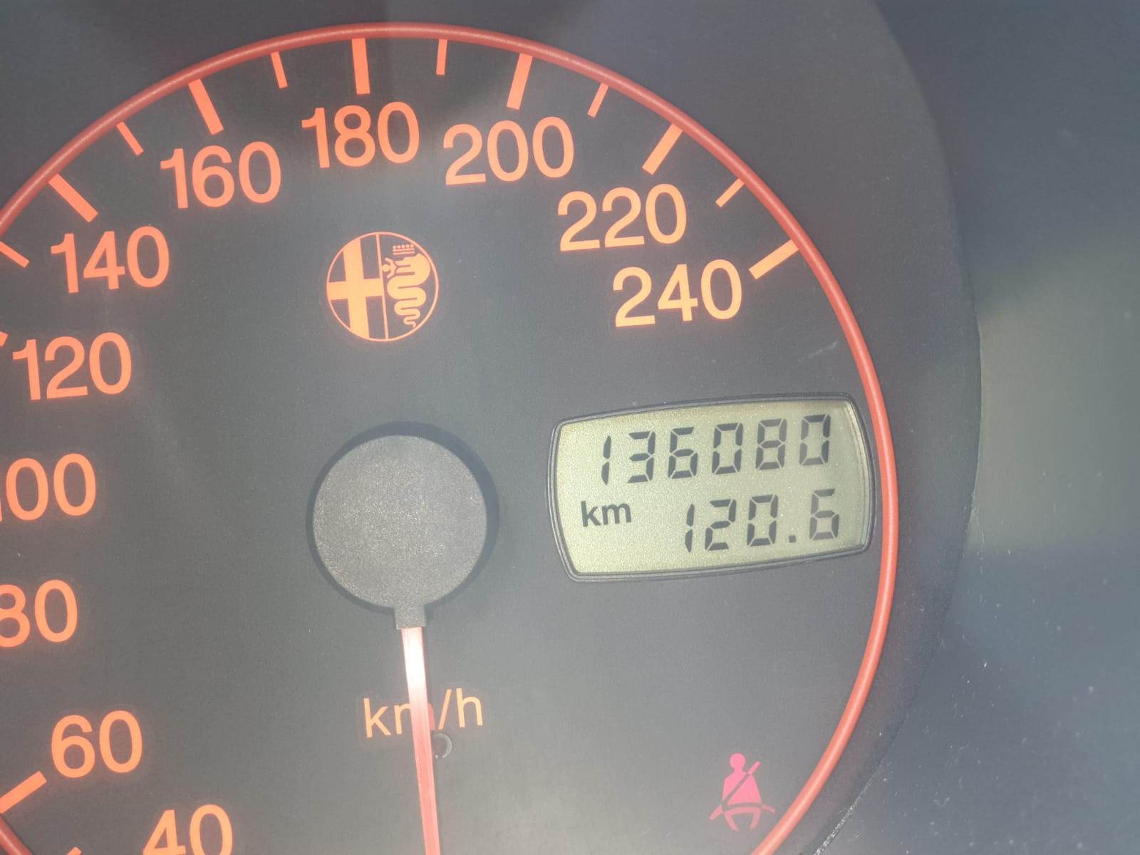

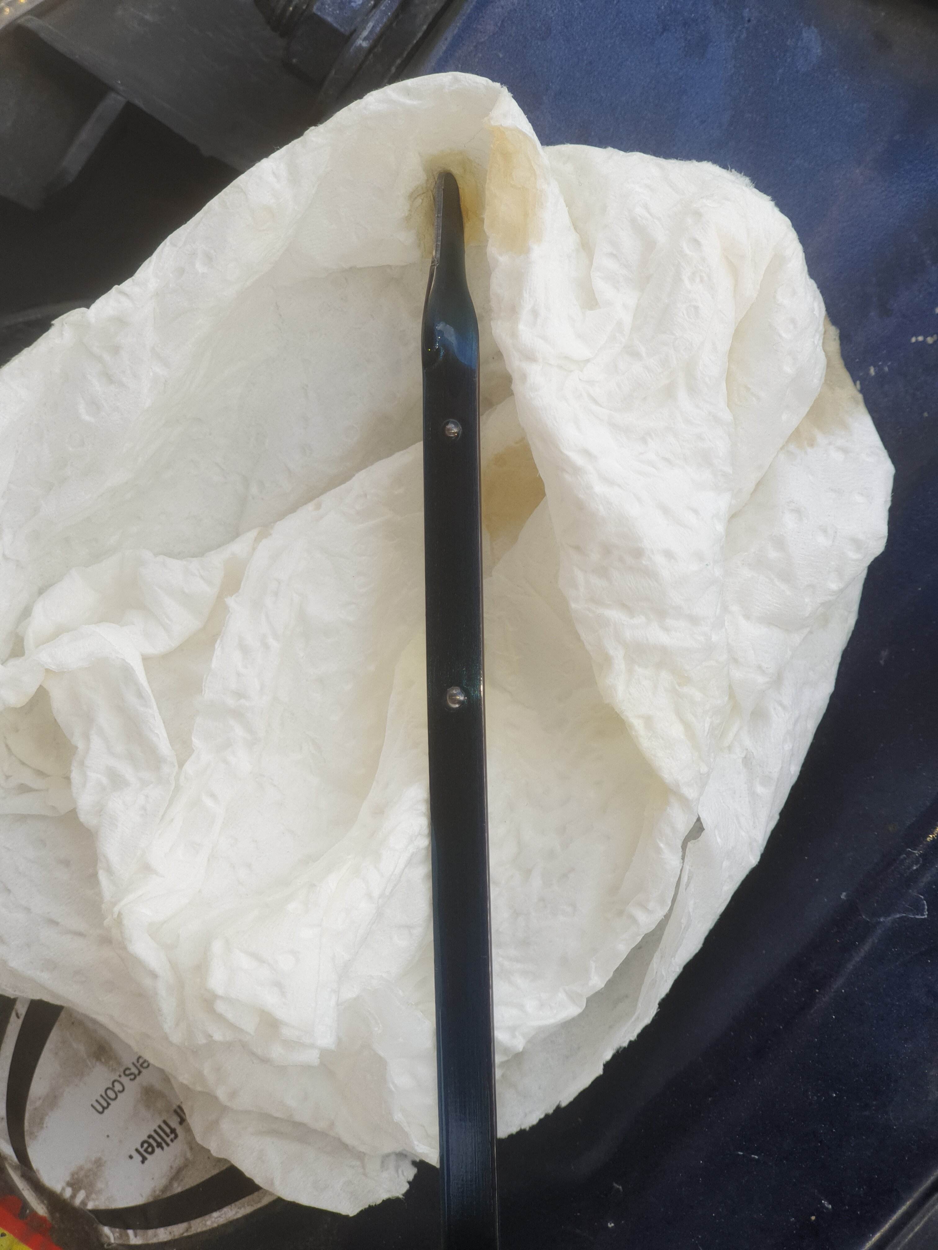

Comunque ci sono già i primi riscontri. Dal cambio olio de l'altro ieri ho già fatto 120km di misto.. giri di paese, provinciali e un po' di autostrada.. breve tratto di 8km
Ebbene l'olio dopo 120km di misto andature tranquille, sorpassi e accelerate è ancora lì, inutile che neanche si vede sull'astina Figurarsi dalla fotocamera del telefono..

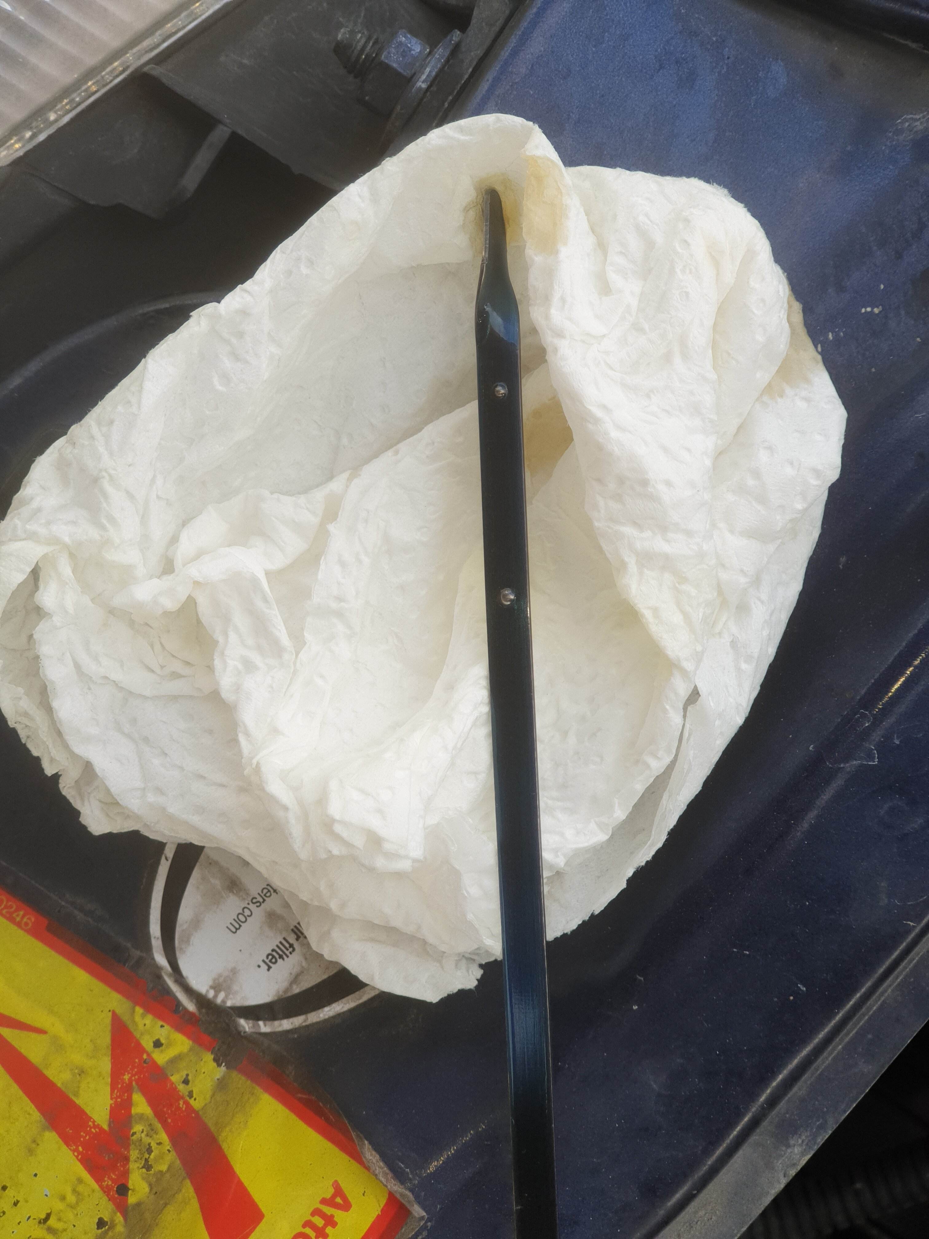

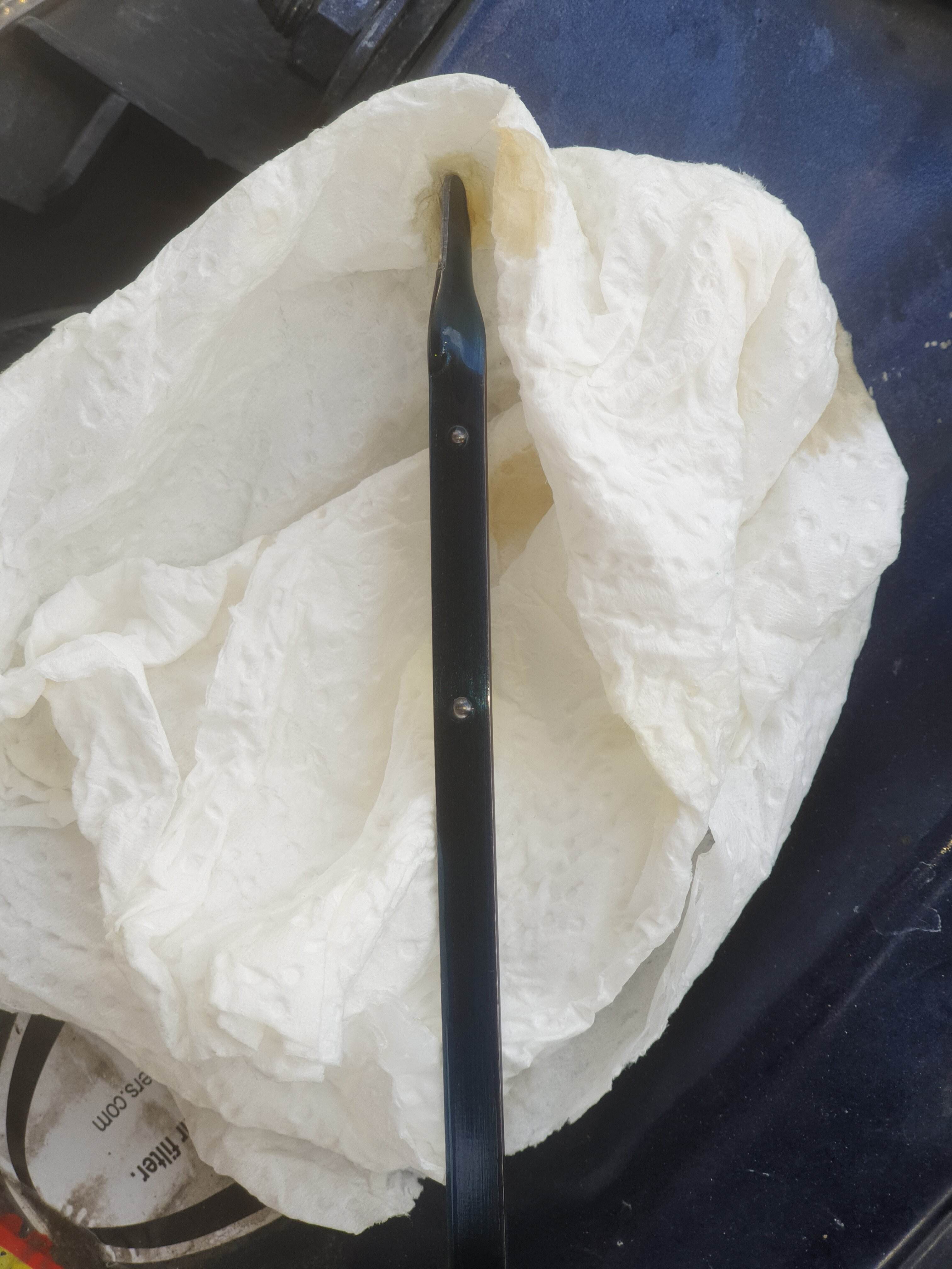

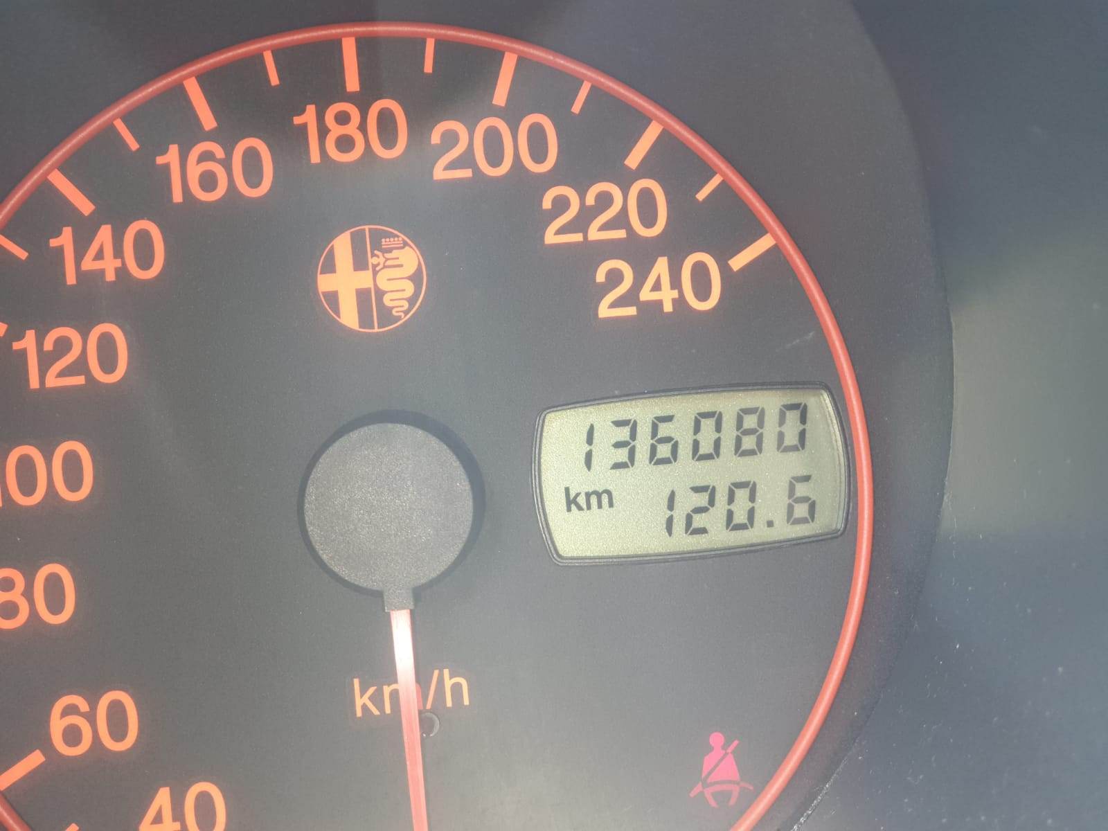

Visualizza allegato 208664
Visualizza allegato 208662 Visualizza allegato 208663
Bene, stai "quieto però co sta astina" korm :cool:

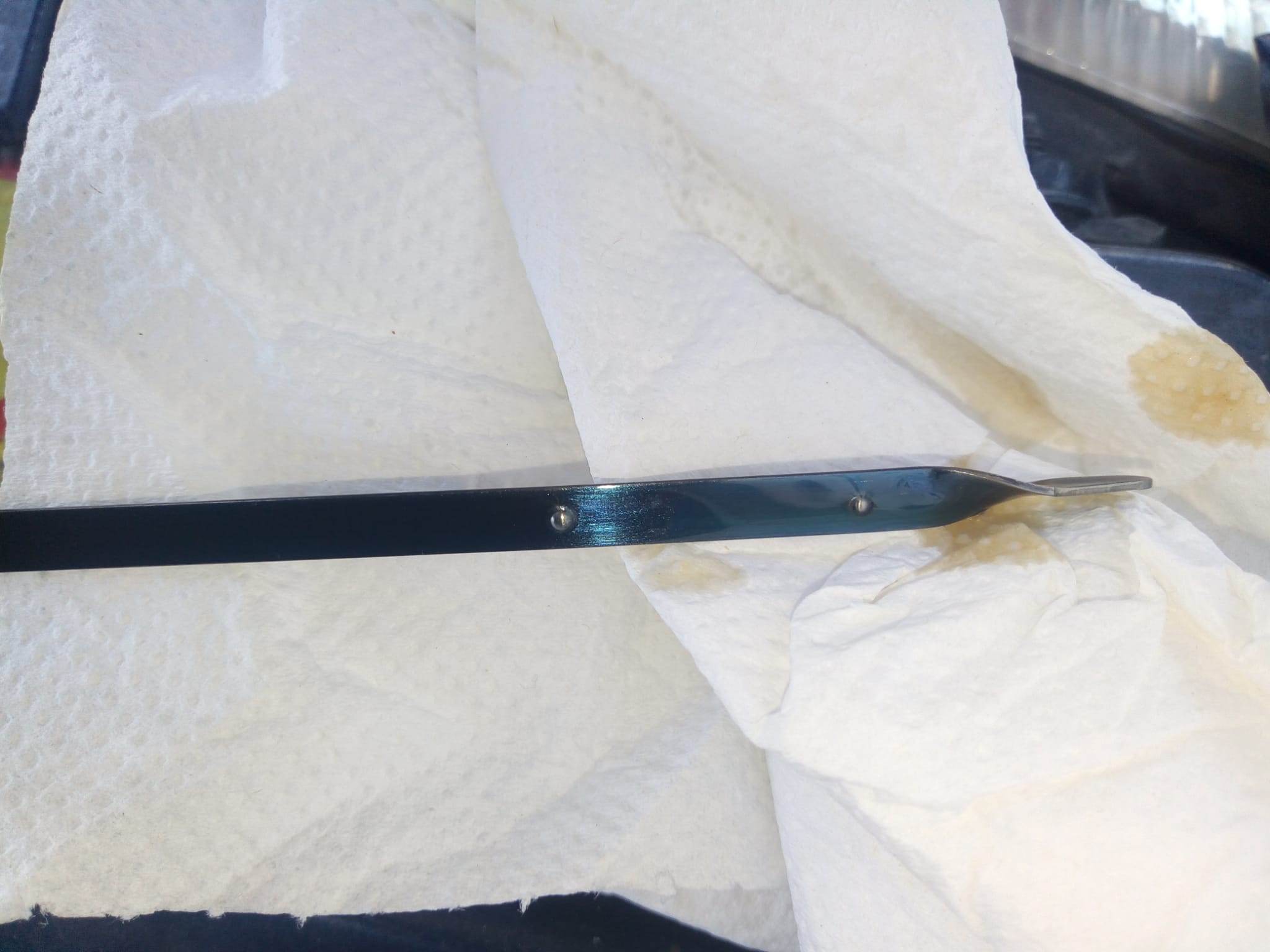

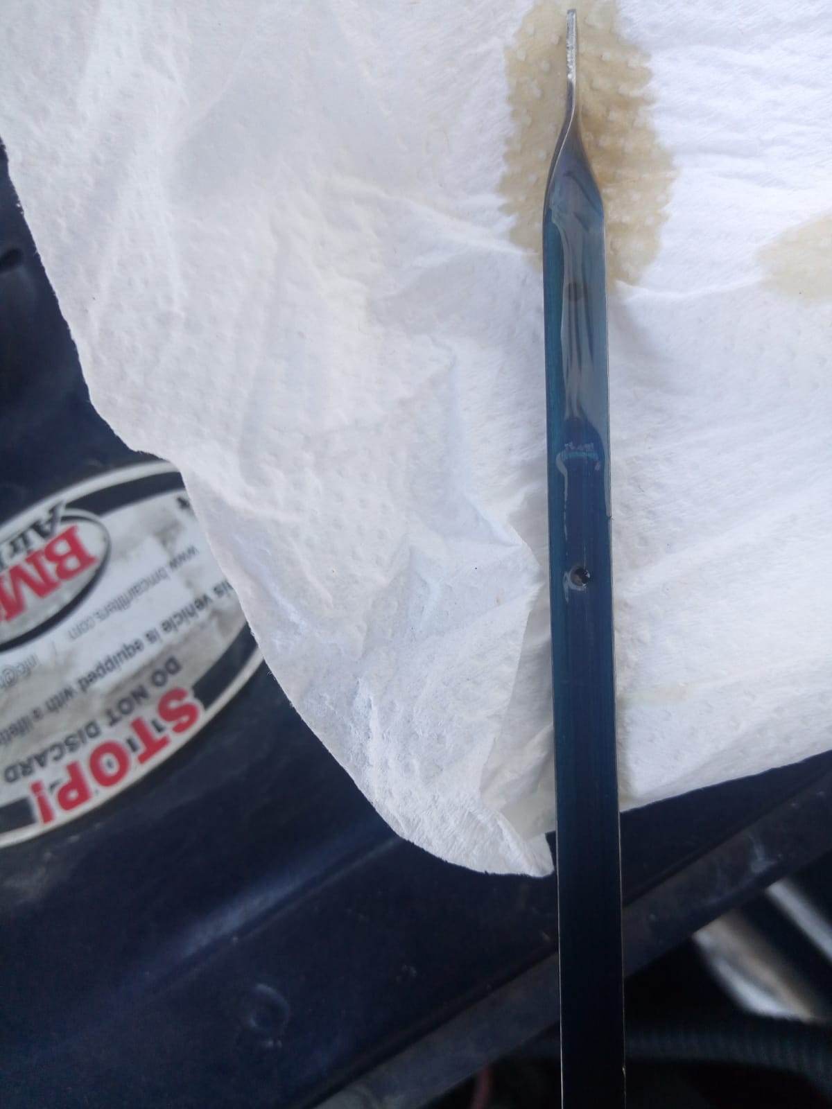

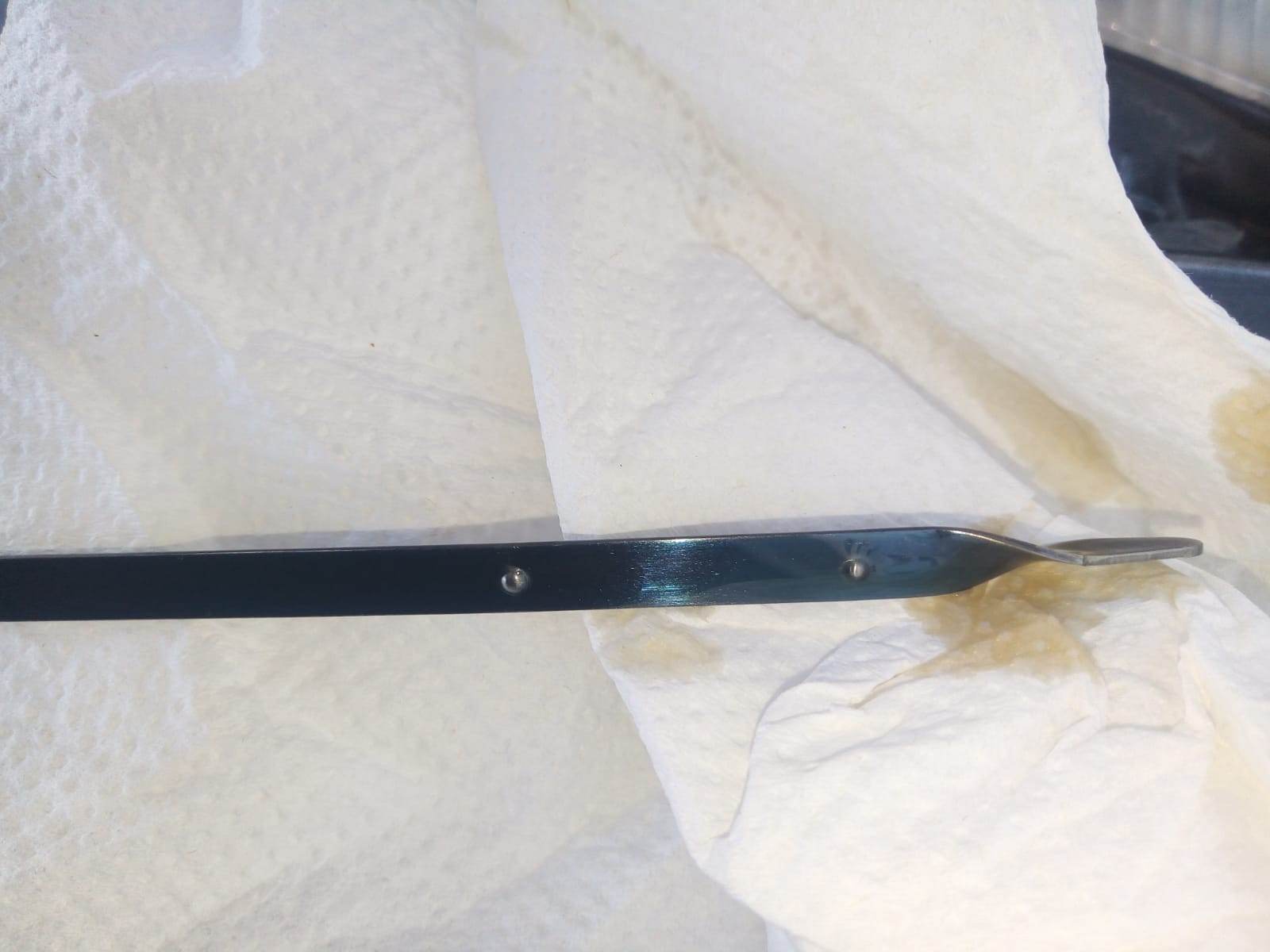

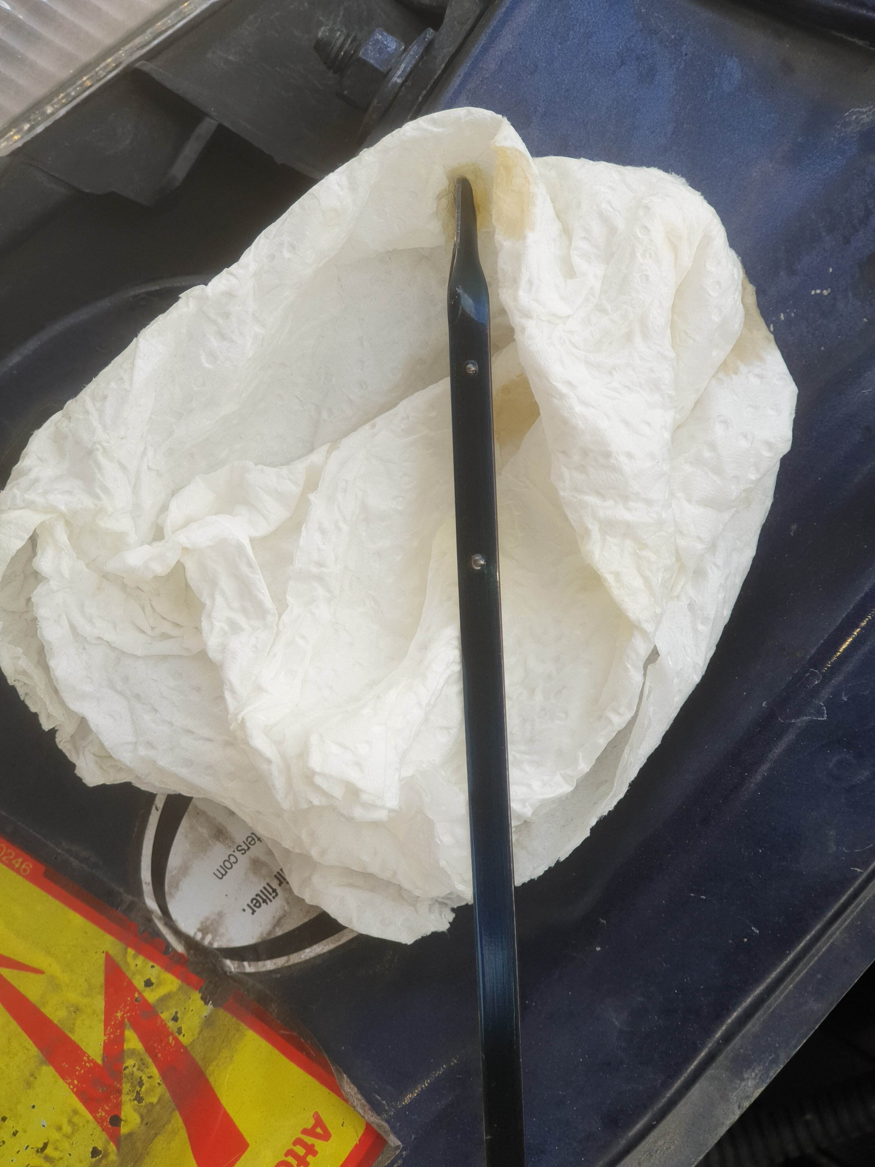

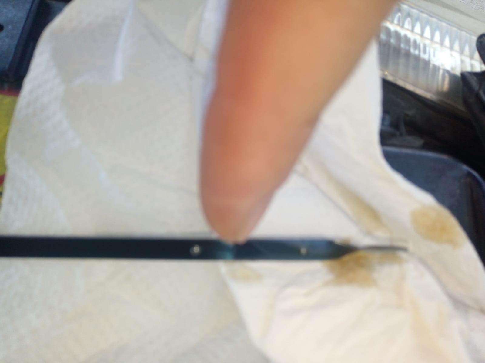

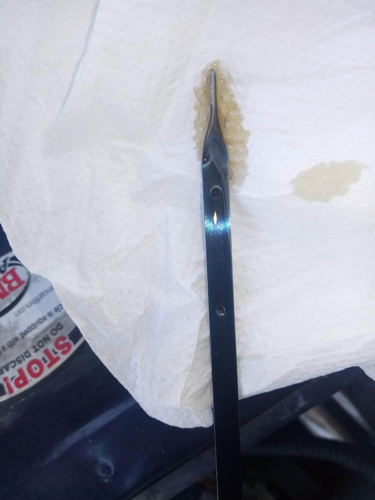

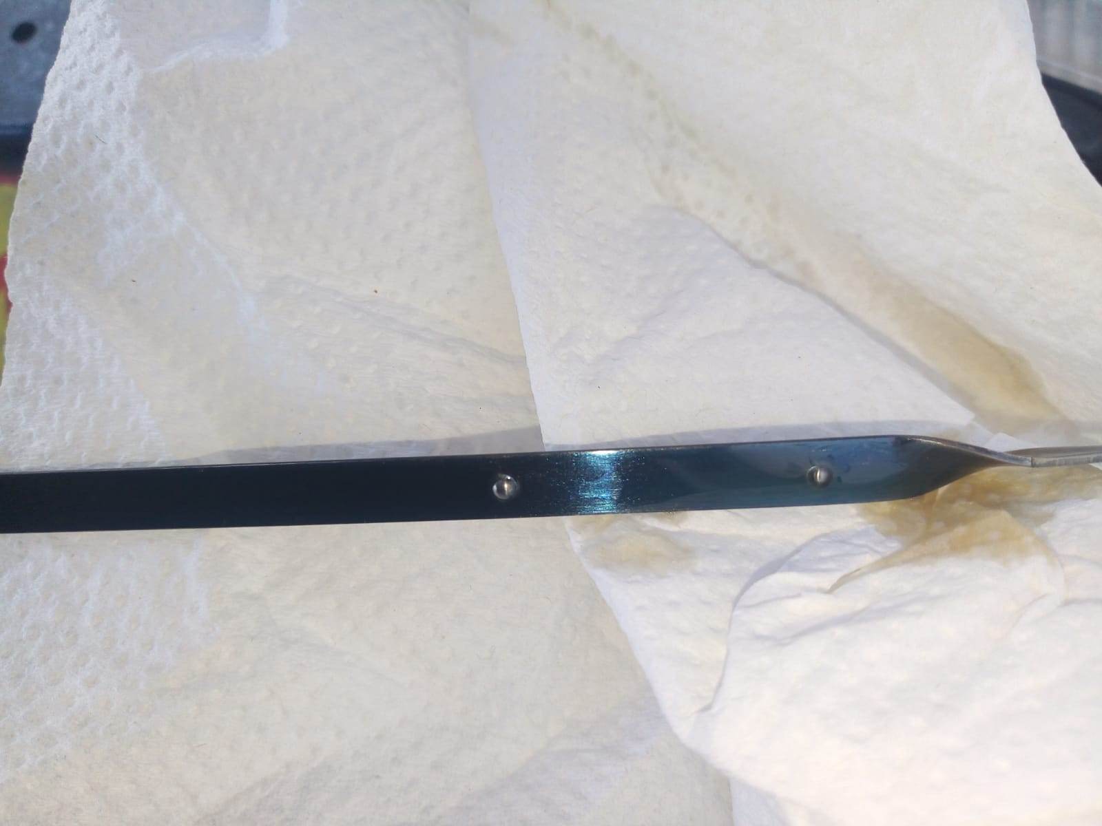

Ragazzuoli eccoci... appena arrivato.. adesso pisciatazza, caffè e poi controlliamo l'Astina...

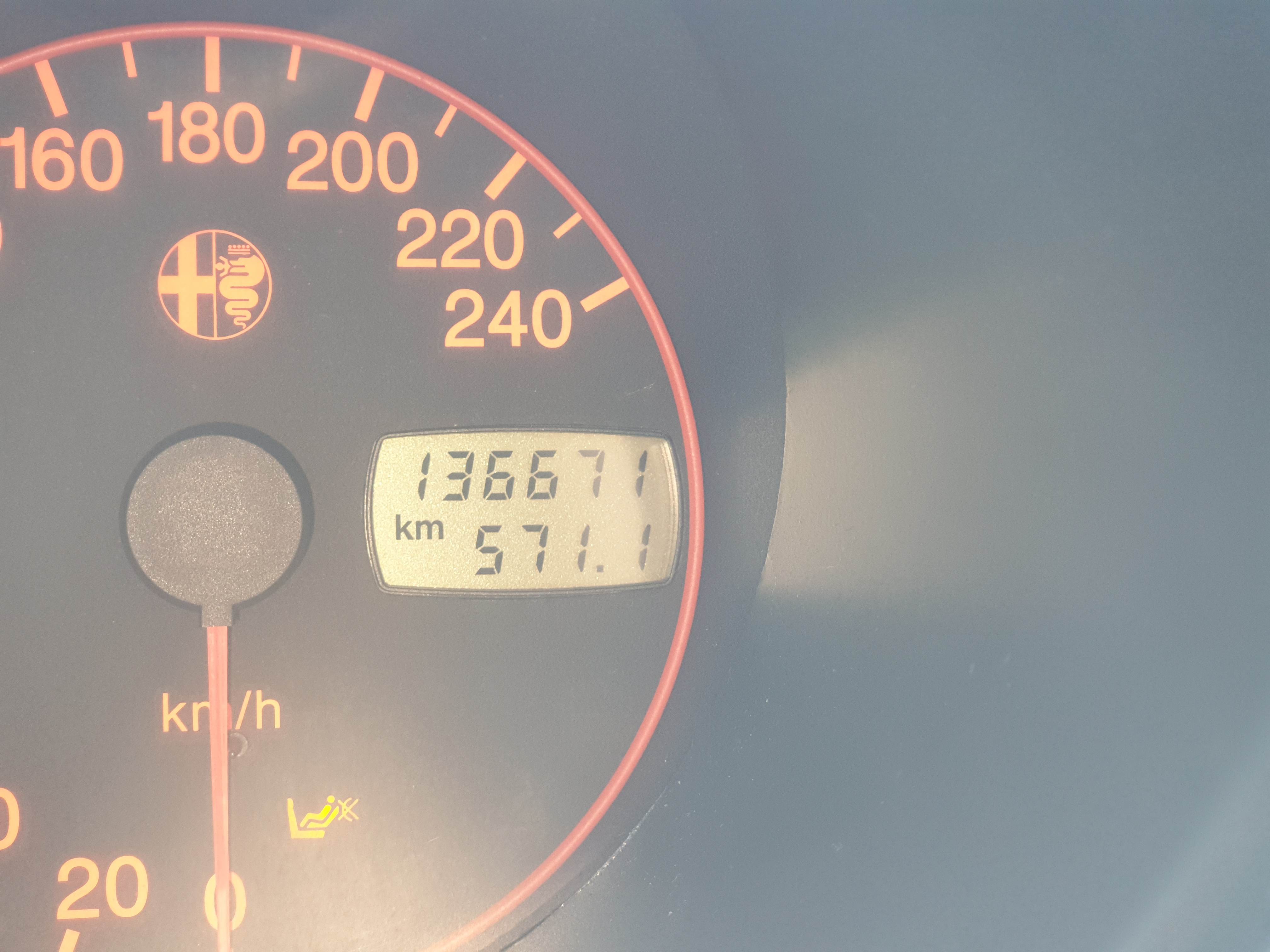

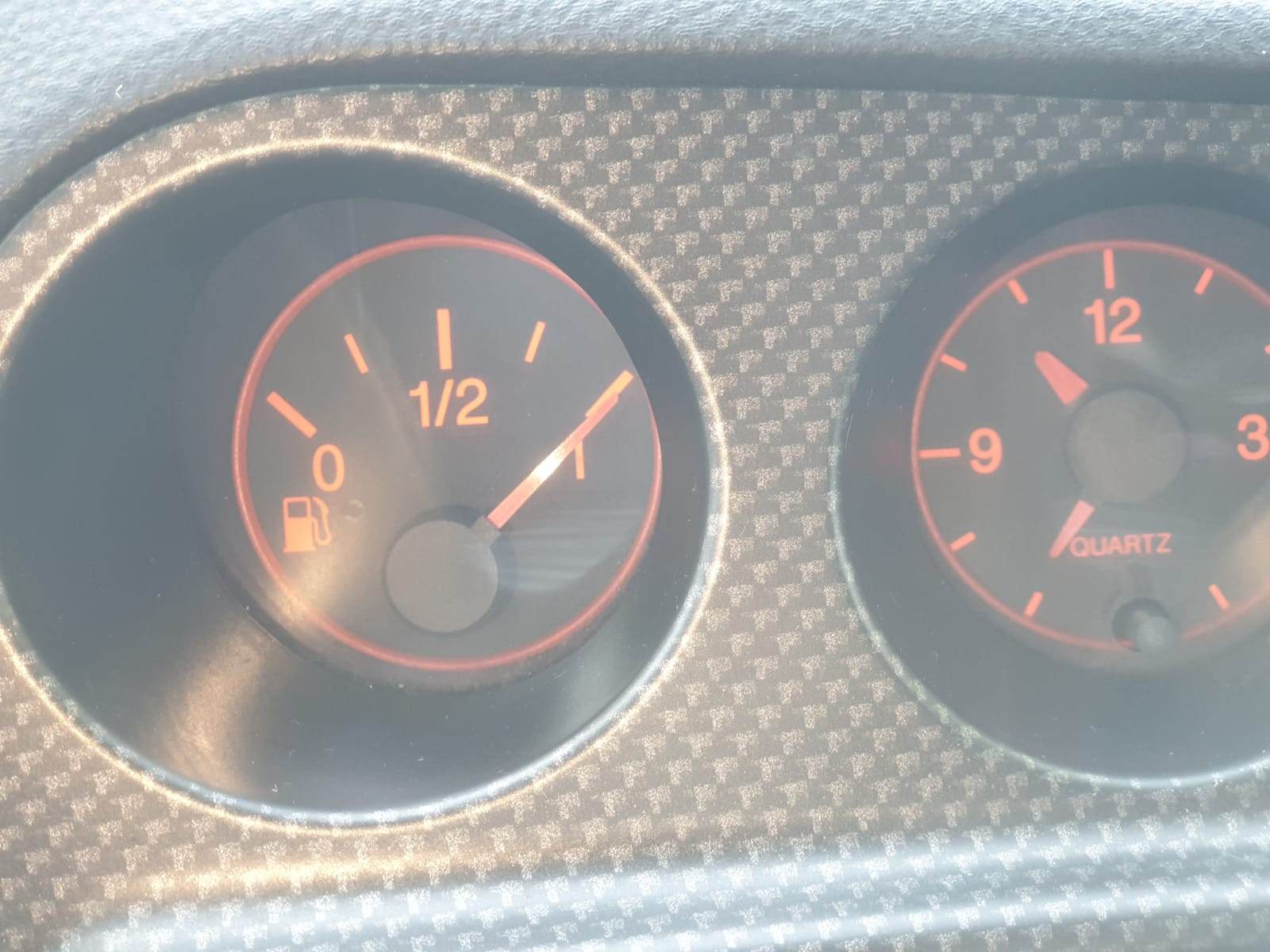

Da aggiungere 150km di ieri ai parziali che vedete adesso qui sotto.. e ancora avevo tutta la prima tacca piena di serbatoio!! Non male considerando che ho dovuto insegnare un po' di educazione a un nissan Qashqai e un serie 1 che pungevano sul dritto ma poi alle prime curve dov'erano?? Da casa fino all'innesto con l'A14 sono andato molto tranquillo 100 - 110 poi mi veniva il sonno e un paio di pestate gliele ho date.. 160 - 180 ma per brevissimi tratti.. non c'è piacere a camminare su ste autostrade di merda.. tutte rotte, deviazioni , restringimenti e porcherie varie... poche Alfa se NON ZERO in giro.. un paio di giuliette e un paio di Stelvio... bah...
Mezzo litro su 600 e rotti km. E non ci ho tirato se non per un paio di km. Figurarsi se ci tiravo.. Quindi 1 litro ogni 1000. non ho risolto una mazza...motore rifatto per niente.. gli do altri 10 000km di percorrenza nella vana speranza che si debba ancora assestare e possa magari migliorare.. ma se così non fosse poi la faccio fuori ora ne ho pieni i coglioni...
