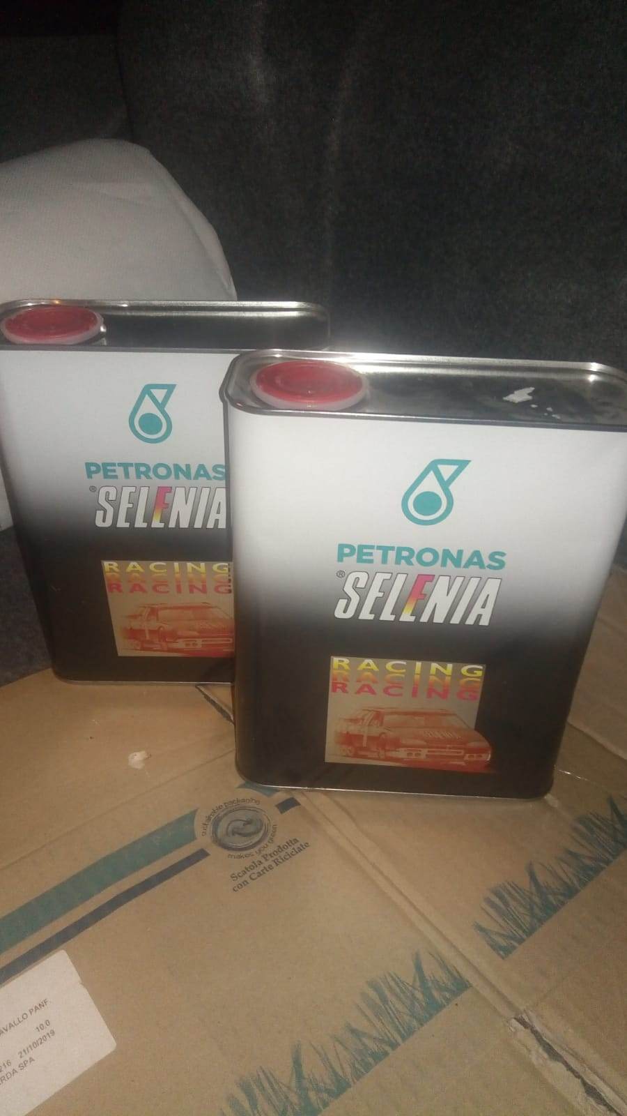

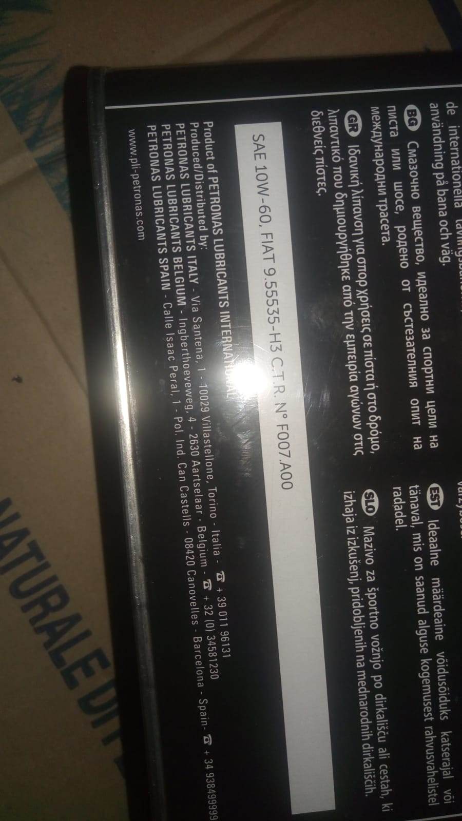

Doveva essere fatto subito avevo programmato di andare da carburatori Bergamo per far ottimizzare il tutto ma ho perso tempo perché avevo paura a farla rullare prima di finire il rodaggio e prima che nella coppa ci finisse il 10W60 e purtroppo non è stato fatto ormai il danno è fatto... ci scommetto quello che volete che pistone e cilindro sono grattugiati un'altra volta e il consumo che adesso è mezzo litro ogni 500km arriverà presto a 1 litro su 250 come prima...
Caspita Krom, mi spiace davvero molto per la tua disavventura con quest'auto. Speravo che la cosa si poteva risolvere senza tanti problemi solo con il cambio della gradazione d'olio..
Ti consiglio, se posso, di non spenderci più soldi vicino, non ne vale la pena, per scrupolo però, la porterei da chi ti ha fatto il lavoro e dovrà darti una spiegazione. Intanto, Vai avanti così e portala alla fine.
Certo Assolutamente..Anzi farò in modo di farla fondere io a 200 all'ora a 7000giri così almeno mi tolgo la soddisfazione...
Ho già cominciato a scannare il motore poco fa in soli 90km ho fatto fuori mezzo serbatoio quindi vi lascio immaginare come abbaiavano quei pistoni... e non lo faccio fondere per mancanza d'olio ma per stress meccanico intenso.. ag adesso non ho più nessuna Pietà vaffanculo il giorno in cui l'ho presa e maledetto il giorno che gli ho buttato 4000 euri per niente...
