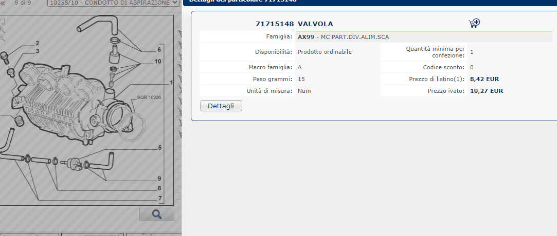

Avranno capito l'elettrovalvola sul corpo farfallato...
Altro che 500 euro quella giusta è questa che ti allego n10 sullo schema, anche se per me non c'entra nulla.
