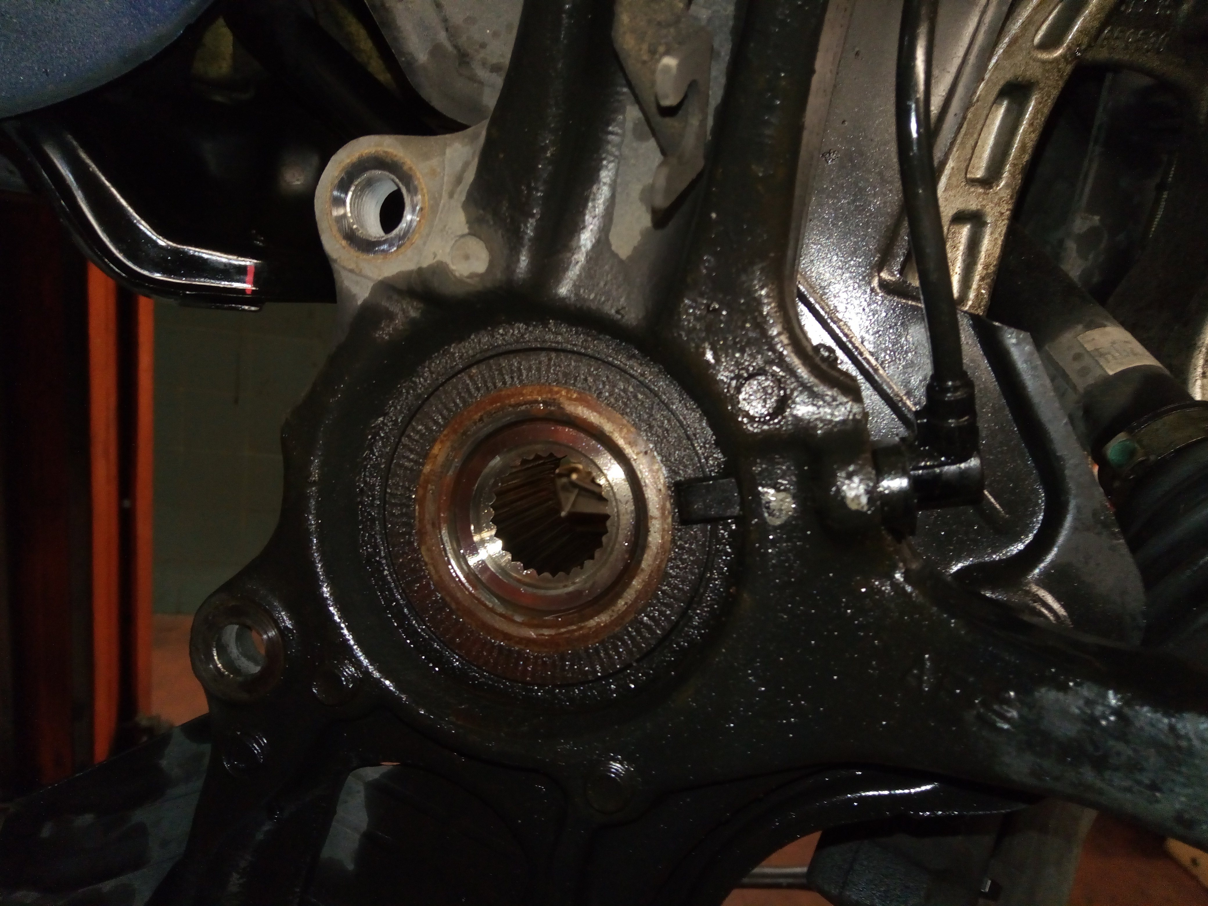

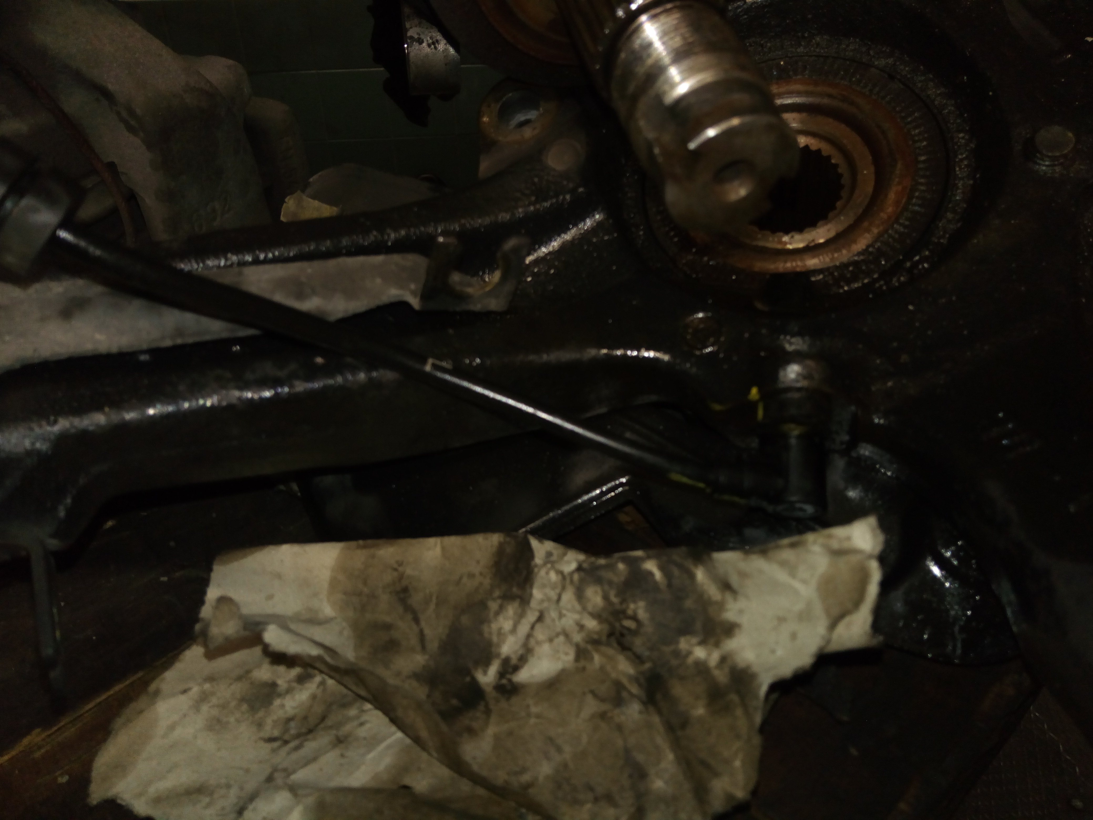

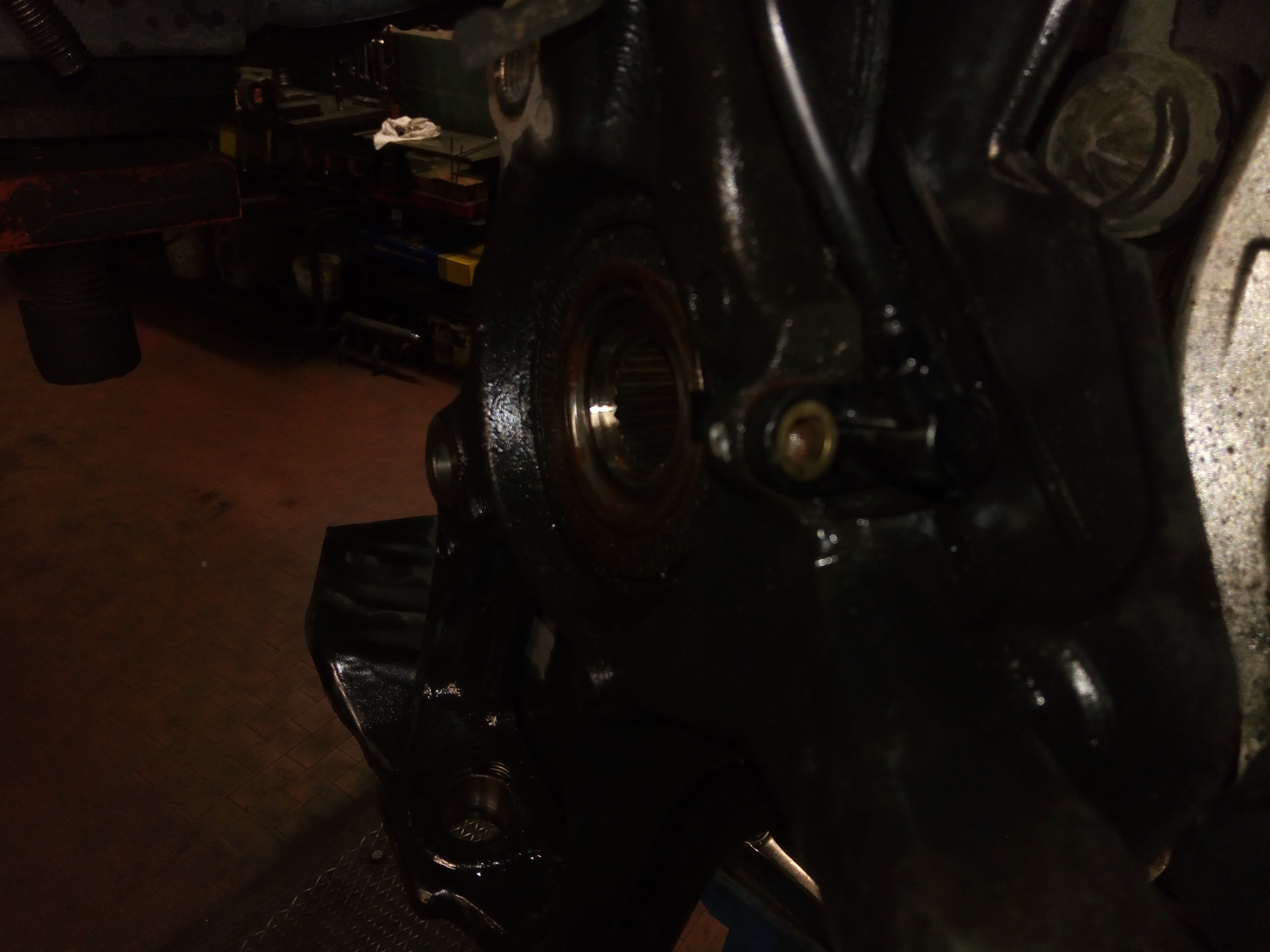

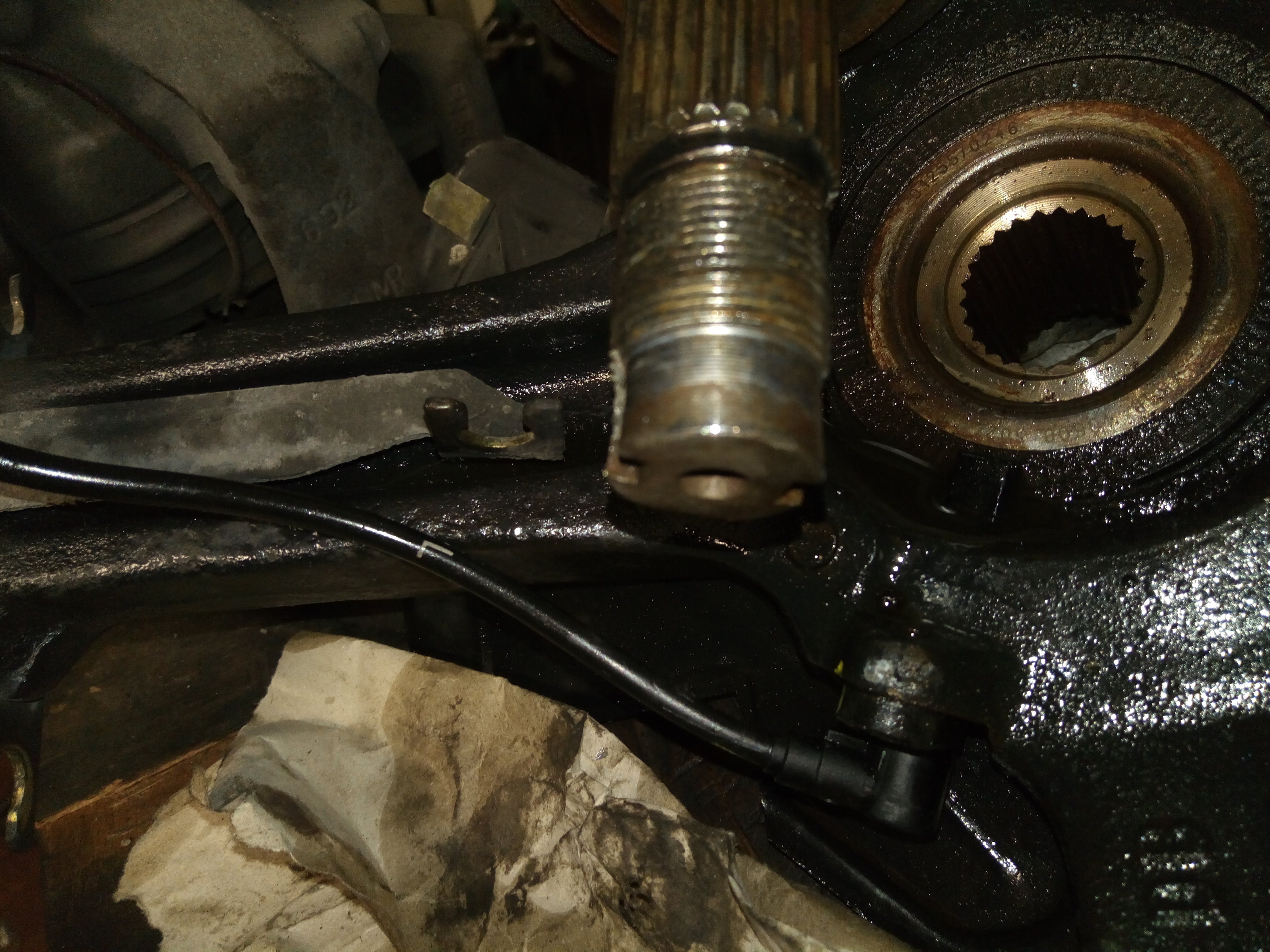

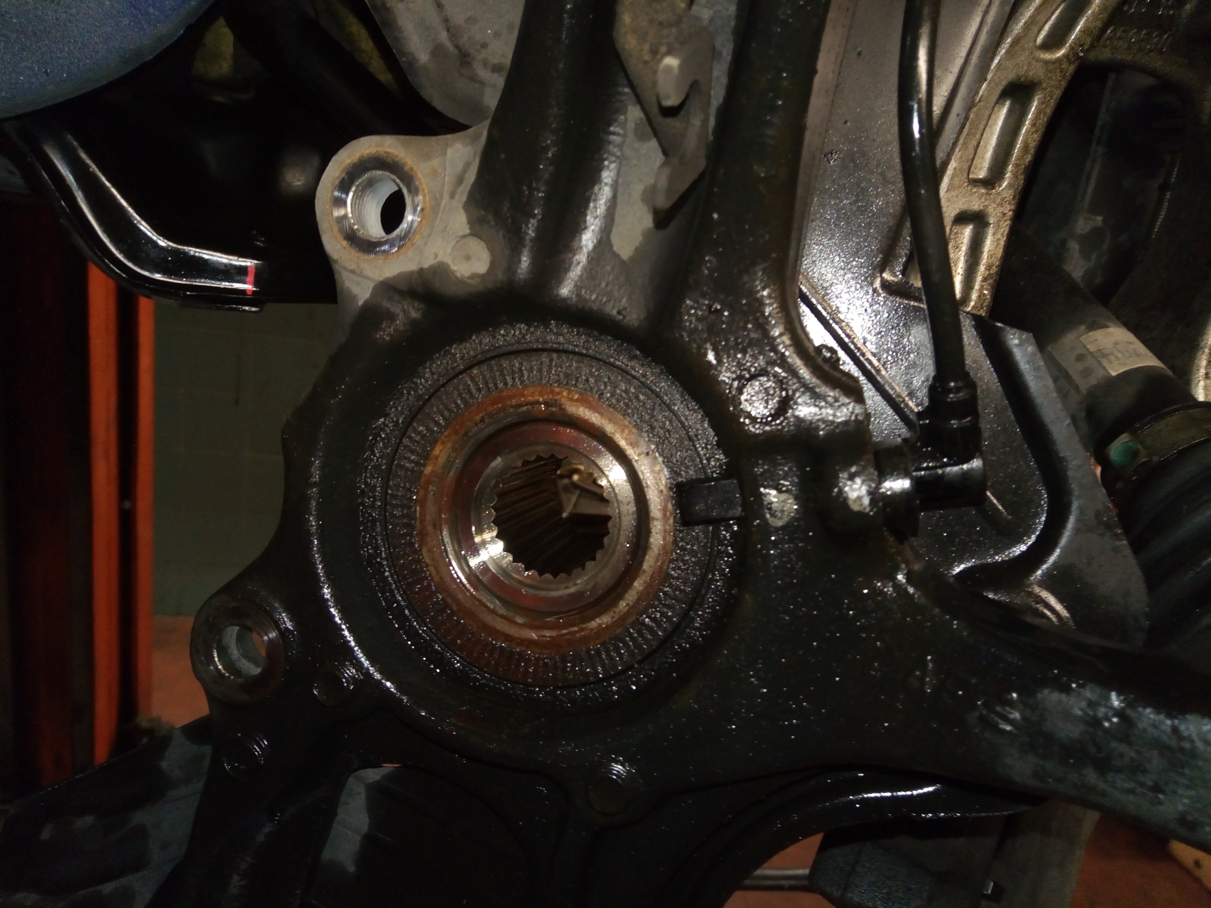

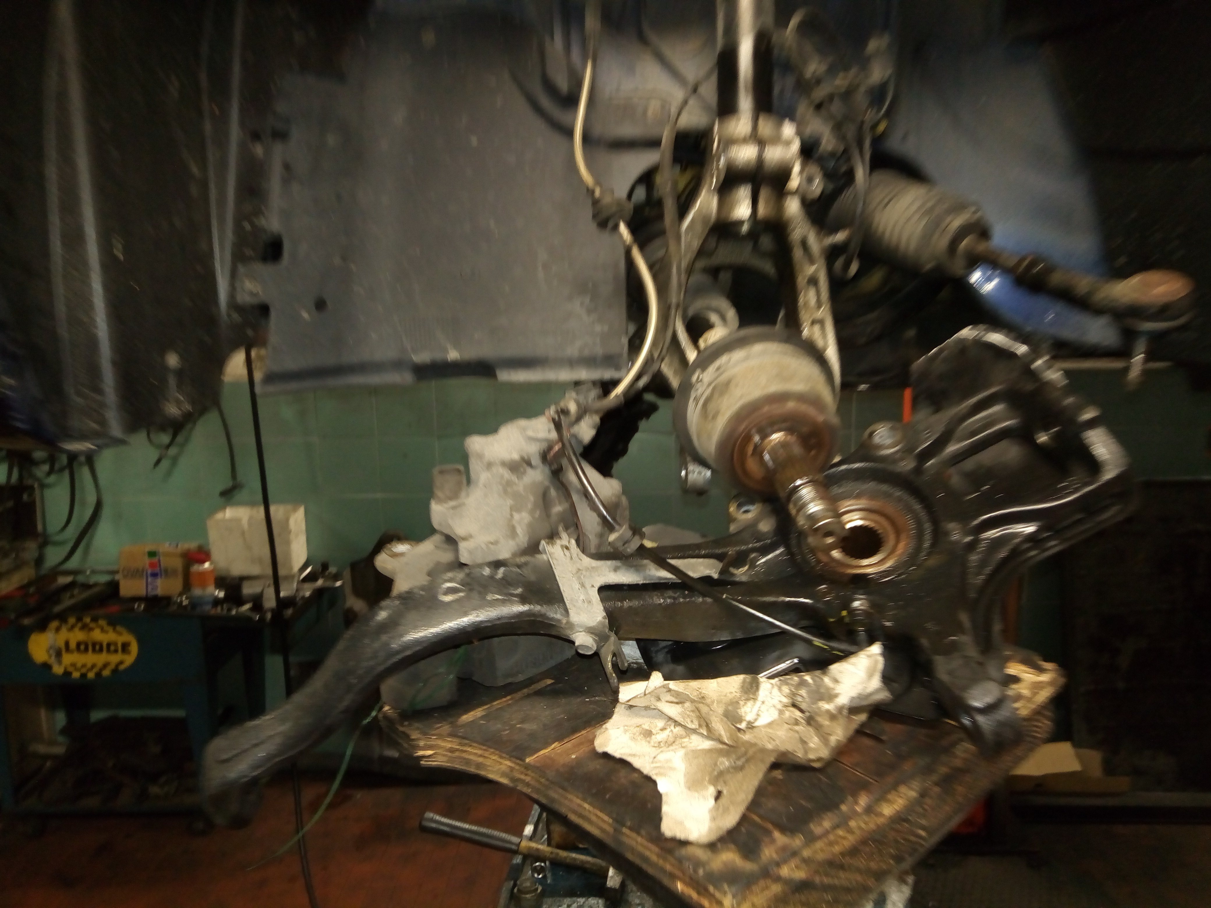

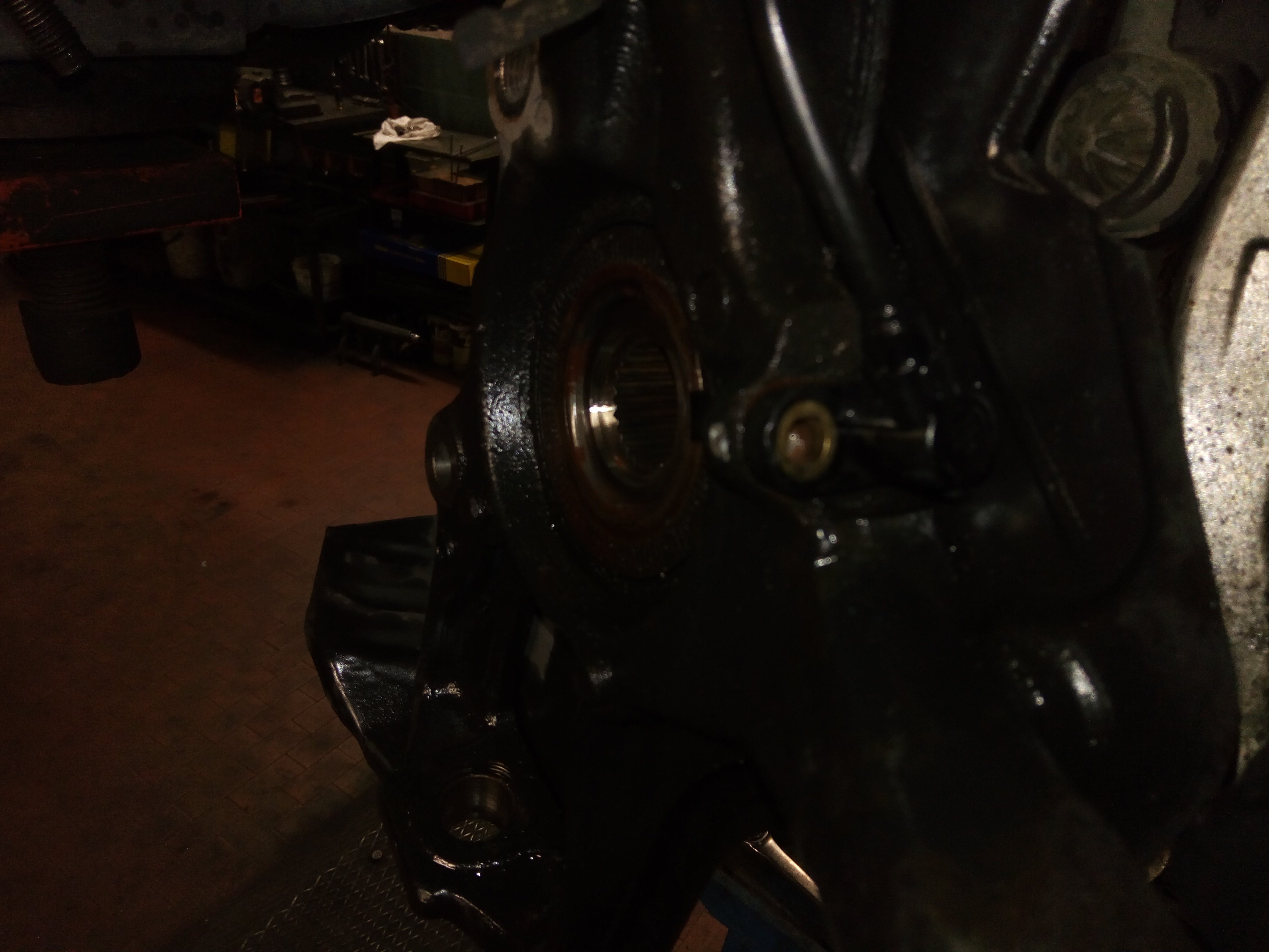

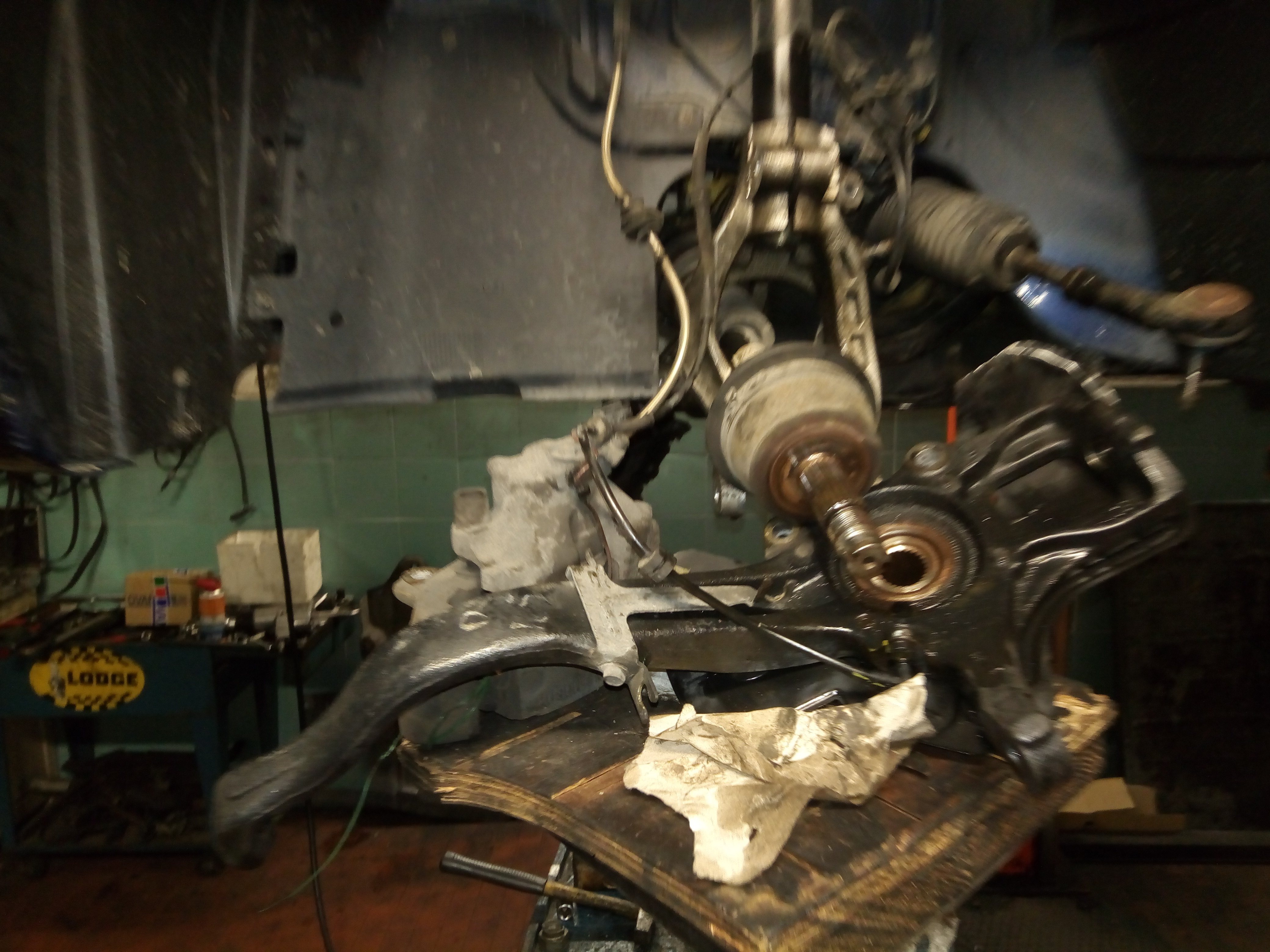

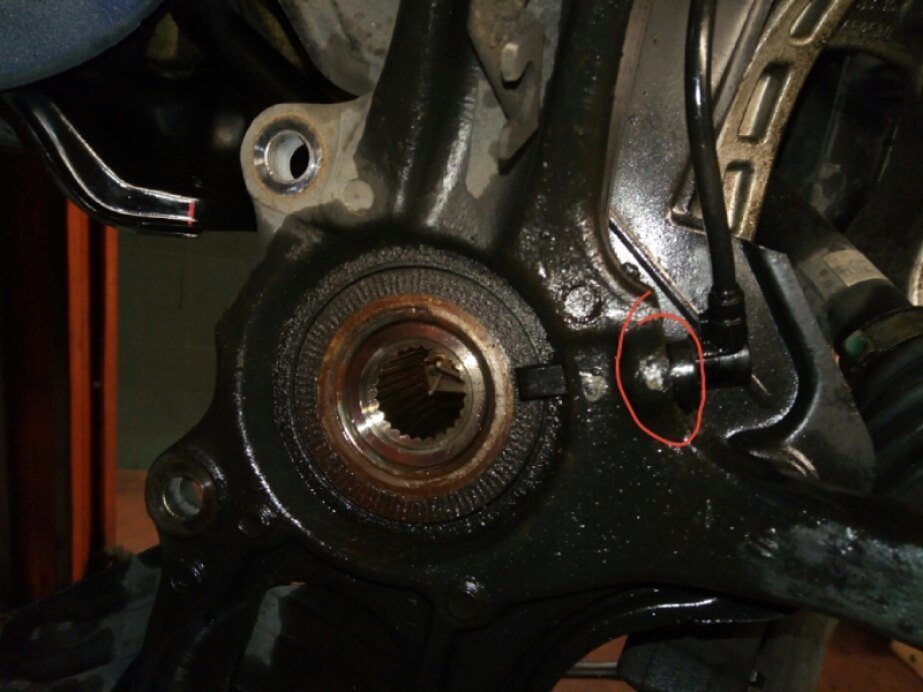

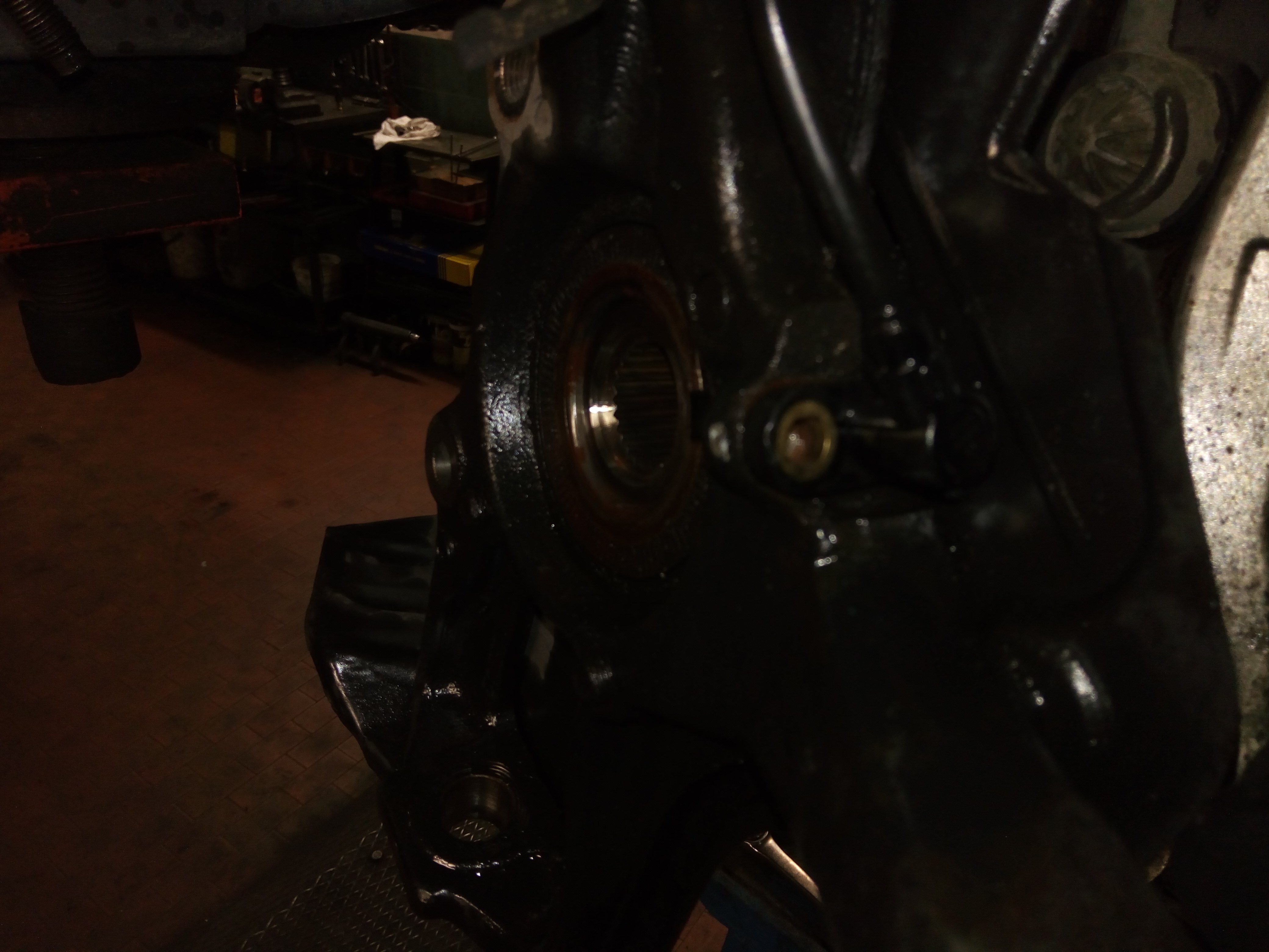

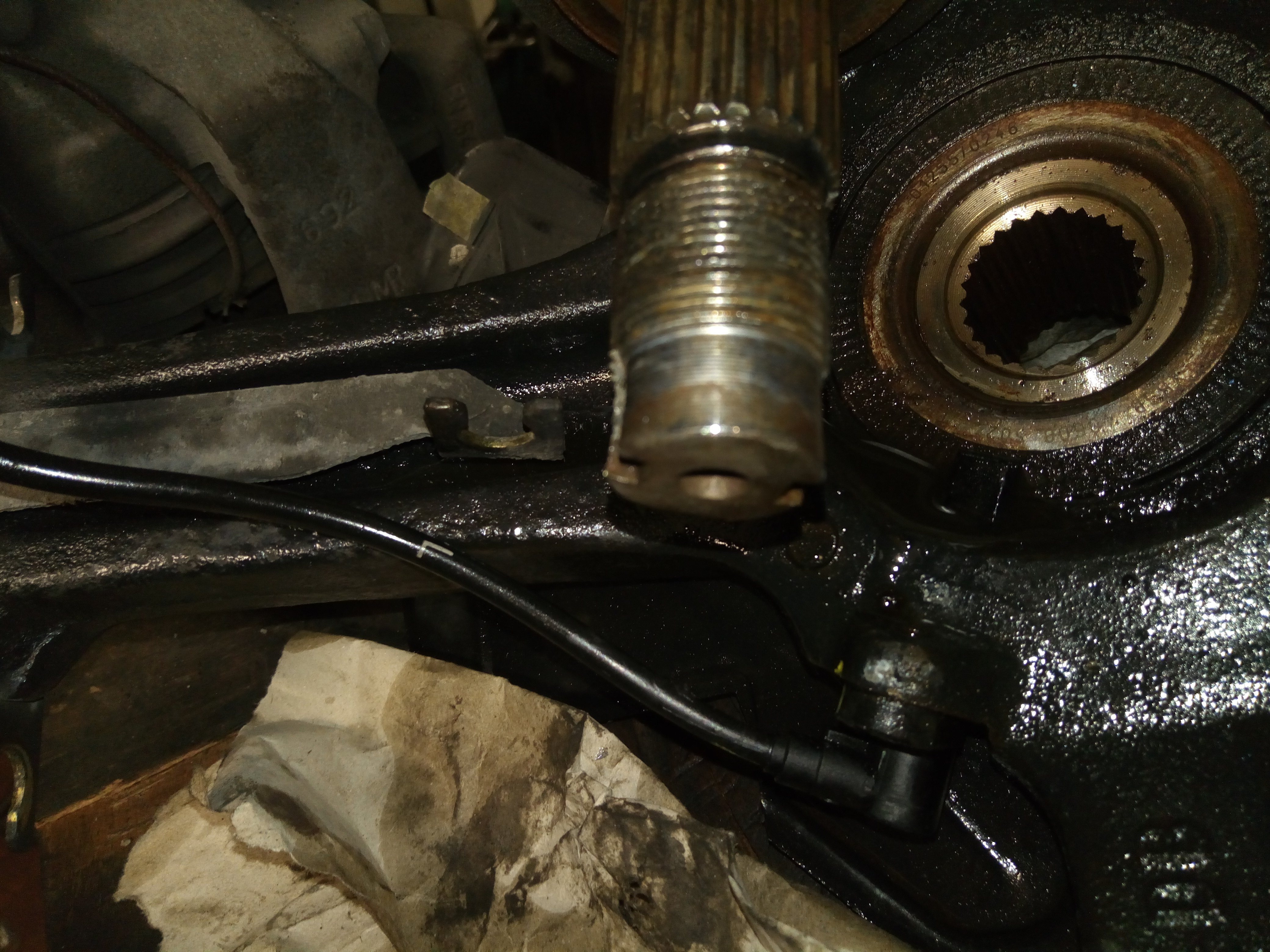

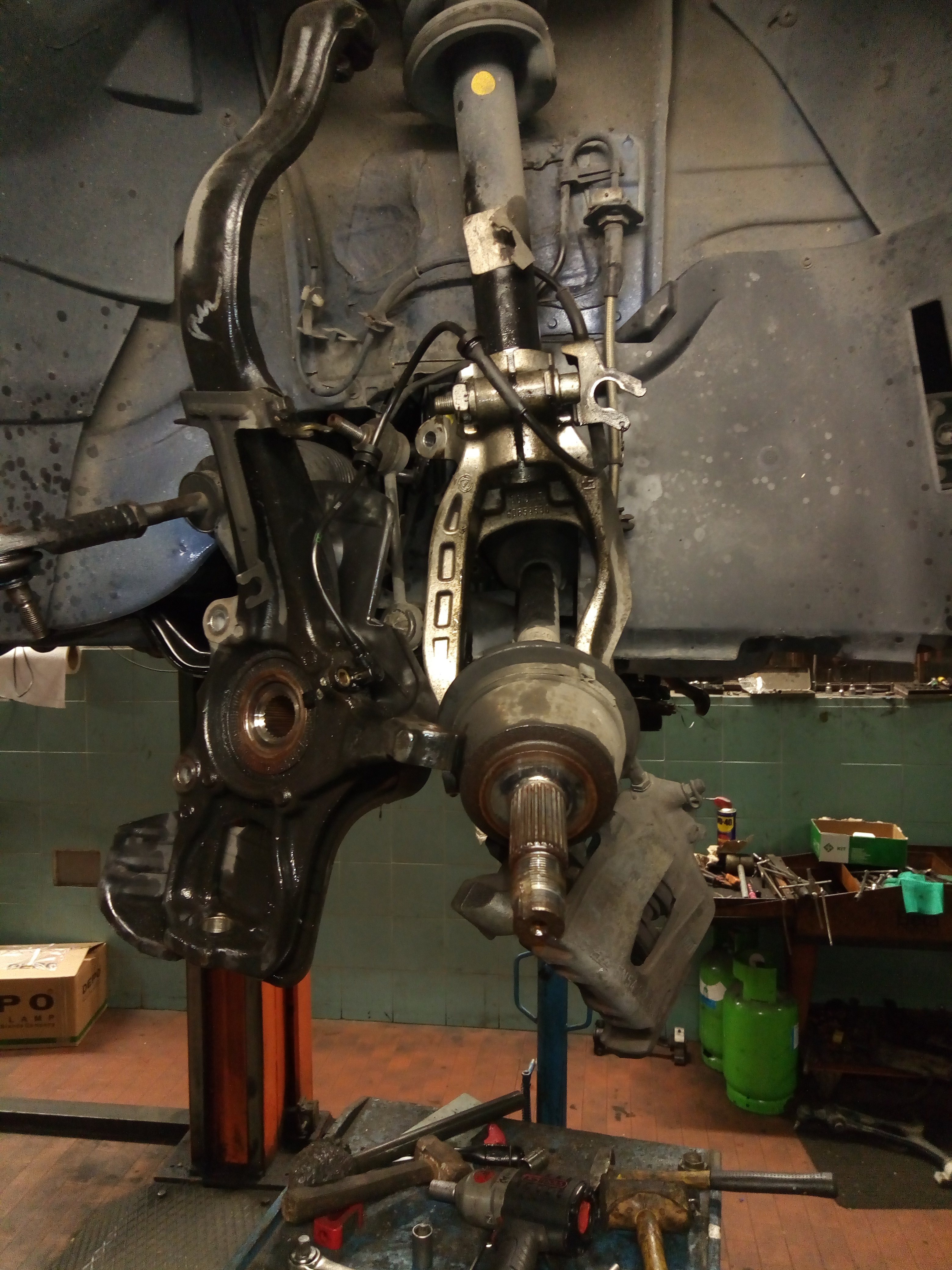

Stasera sono rimasto bloccato qui: sto Cazzo di sensore dell'ABS bloccato su tutti e due i gruppi forcella destro e sx che non ne vuole sapere di uscire.. Messo ammollo a bagno Maria annaffiando con tsunami di svitol non c'è verso di cacciarlo... Già provato a dargli due colpetti con il manico del cacciavite ma neanche a piangere.. Non vorrei danneggiarli .
Suggerimenti??
Suggerimenti??
Visualizza allegato 153495 Visualizza allegato 153496 Visualizza allegato 153497 Visualizza allegato 153500 Visualizza allegato 153501 Visualizza allegato 153503 Visualizza allegato 153504
Gasolio, prova a spennellare. Pulisci con pennello e gasolio e lascialo agire, se ai è impastato con la polvere a volte lo svitol non funziona.
ottimo, Domani eseguo!

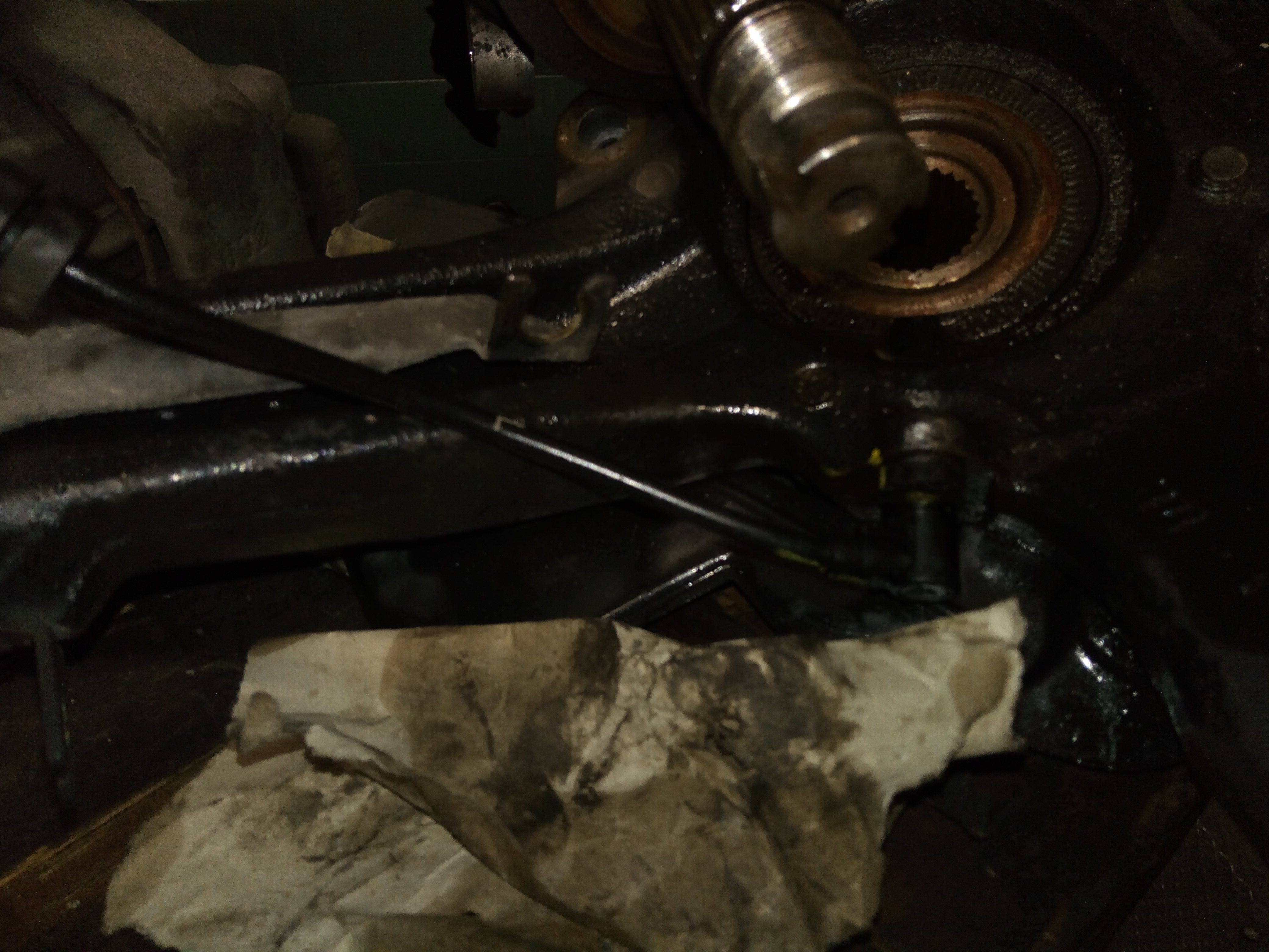

E provare con un cacciavite a punta piatta piccolo a mo di scalpello dove fa base nel montante?

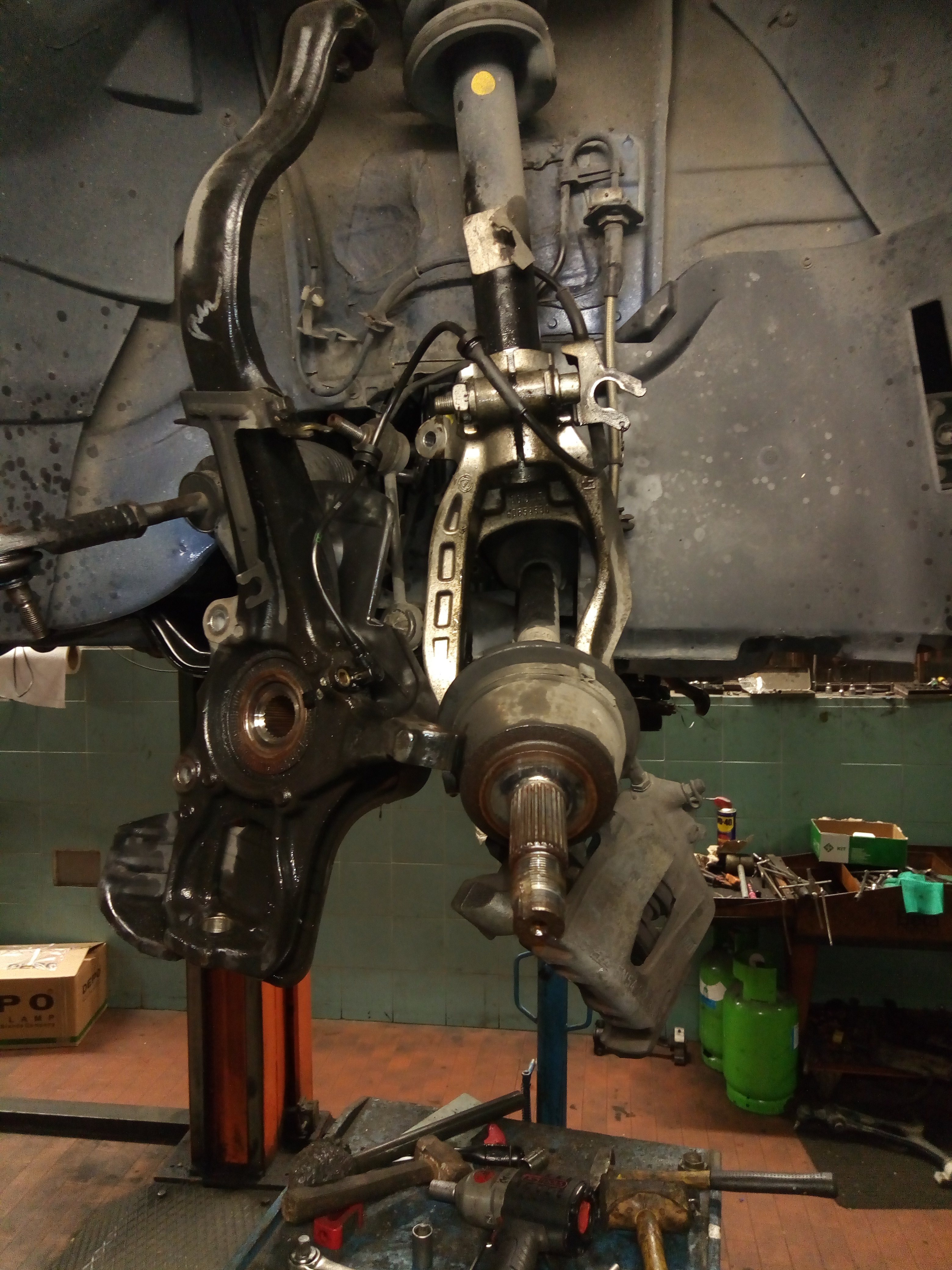

Auguri con i cuscinetti, quest'estate ne ho cambiato uno, e ho fatto un pò di fatica, quando ho tolto il mozzo dal cuscinetto mi è rimasta attaccata la pista delle sfere, e sono stato costretto ad andar giù di mola per toglierla...
Visualizza allegato 153535
il destro é stato più collaborativo.. SI é arreso Dopo un'altra inondazione di WD40
