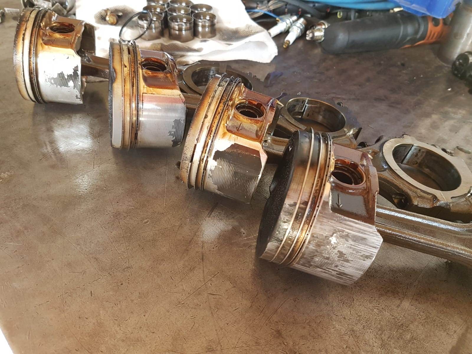

Guardate qua:
il 4 aveva la prima fascia bloccata
Ci vogliono pure i pistoni nuovi...
Ragazzi era ridotto pure questo un colabrodo...
Tiravano olio tutti.. hanno perso il riporto in grafite e il 4 si è proprio consumato causa ceramica della candela... rigando anche il cilindro...

Guardate qua:
Quello messo peggio e' il primo che si vede in foto; è rigato come lo sarà anche il cilindro...
Sul mio vecchio 1.4 TS trovai una volta una candela con un pezzo di ceramica mancante...Fatto sta che non fece danno, anzi in questi casi è più facile che venga espulsa dalle depressioni che non che faccia danno...
In questo caso reputo che sia un classico problema di usura fasce dovuto a olio scadente e tirate al limitatore ( sicuramente da parte di chi lo possedeva prima, non da parte tua che sei scrupolosissimo...)...
Comunque dato che oramai hai smontato rifai il tuo, ma ricordati di rettificare il monoblocco compatibilmente alle fasce che metterai se non sbaglio 0,6mm...
