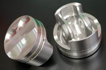

Quello messo peggio e' il primo che si vede in foto; è rigato come lo sarà anche il cilindro...
Sul mio vecchio 1.4 TS trovai una volta una candela con un pezzo di ceramica mancante...Fatto sta che non fece danno, anzi in questi casi è più facile che venga espulsa dalle depressioni che non che faccia danno...
In questo caso reputo che sia un classico problema di usura fasce dovuto a olio scadente e tirate al limitatore ( sicuramente da parte di chi lo possedeva prima, non da parte tua che sei scrupolosissimo...)...
Comunque dato che oramai hai smontato rifai il tuo, ma ricordati di rettificare il monoblocco compatibilmente alle fasce che metterai se non sbaglio 0,6mm...
anche le scannate a freddo...
Come quelle che gli hanno dato al motore originale quando tre anni fa era ferma in deposito a rho... La prendevano girando con la targa prova...
