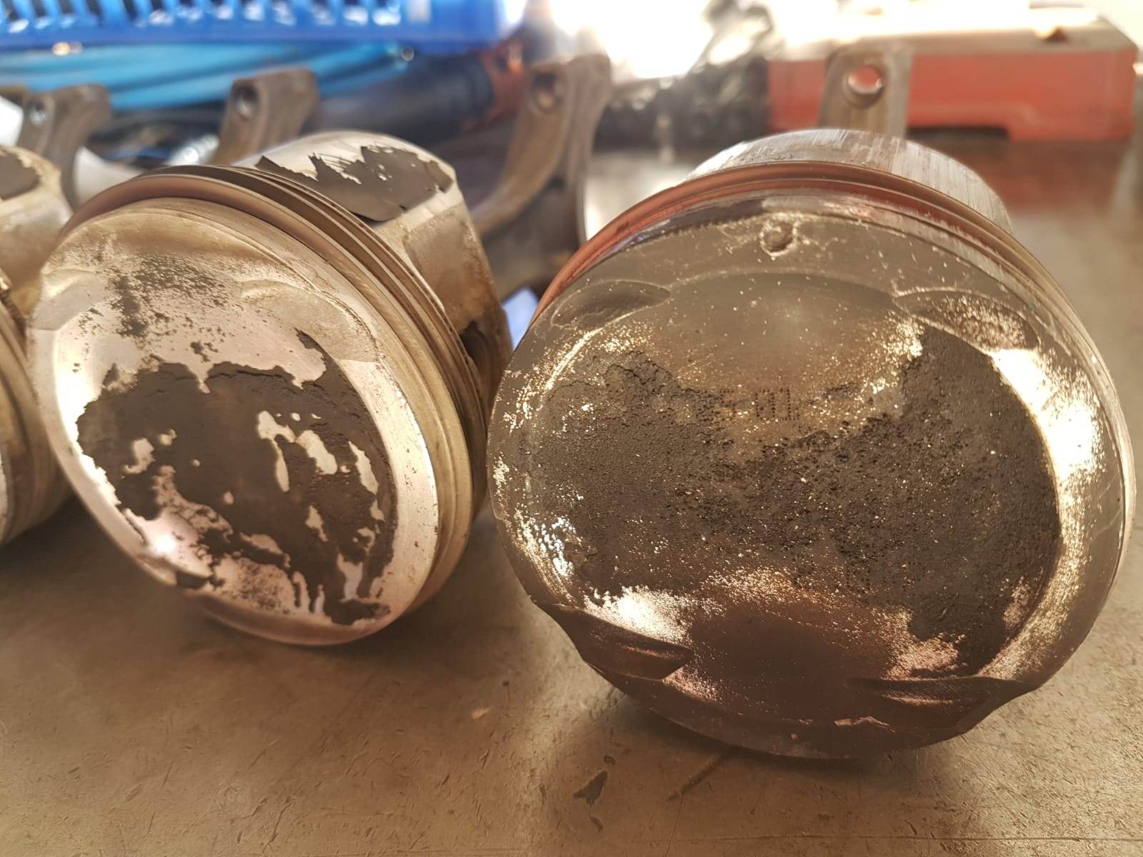

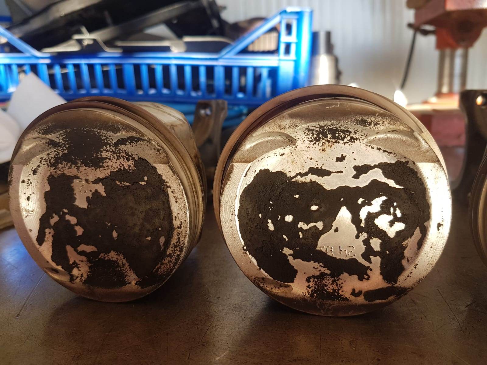

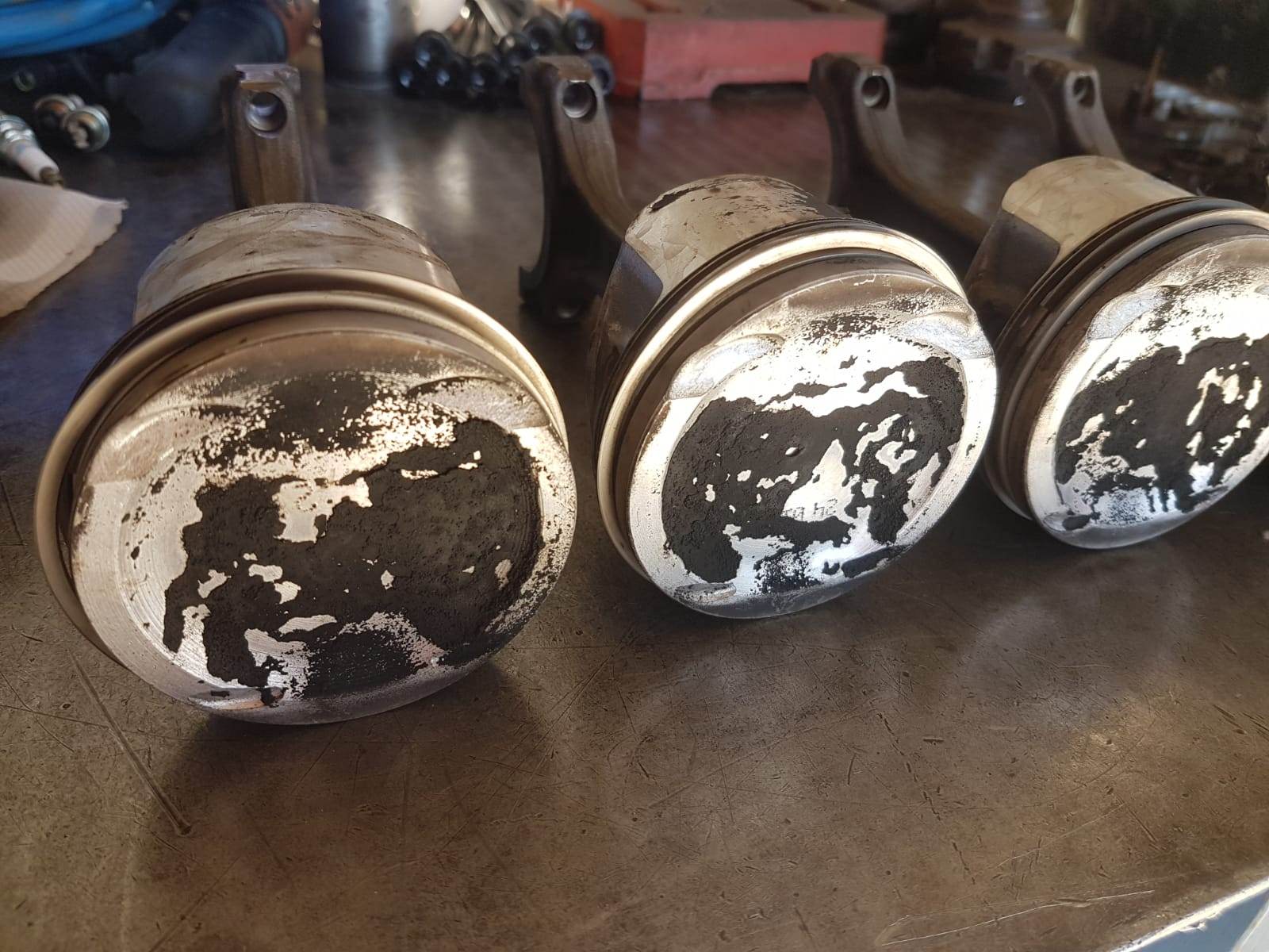

Intanto ecco i pistoni ripuliti...le incrostazioni che vedete non sono riusciti a tirarle via e sono state formate dall'olio.
Ecco quello messo peggio alla vostra dx..
Non ci posso ancora credere che a far tutti questi danni sia stata una candela.....:eek::eek:

Allora... la ceramica della candela ha leggermente bucato in maniera superficiale formando un piccolo cratere come puoi vedere la parte perimetrale del cielo del quarto pistone... andando anche a rigare la parte laterale del fianco del pistone.. e la canna ..

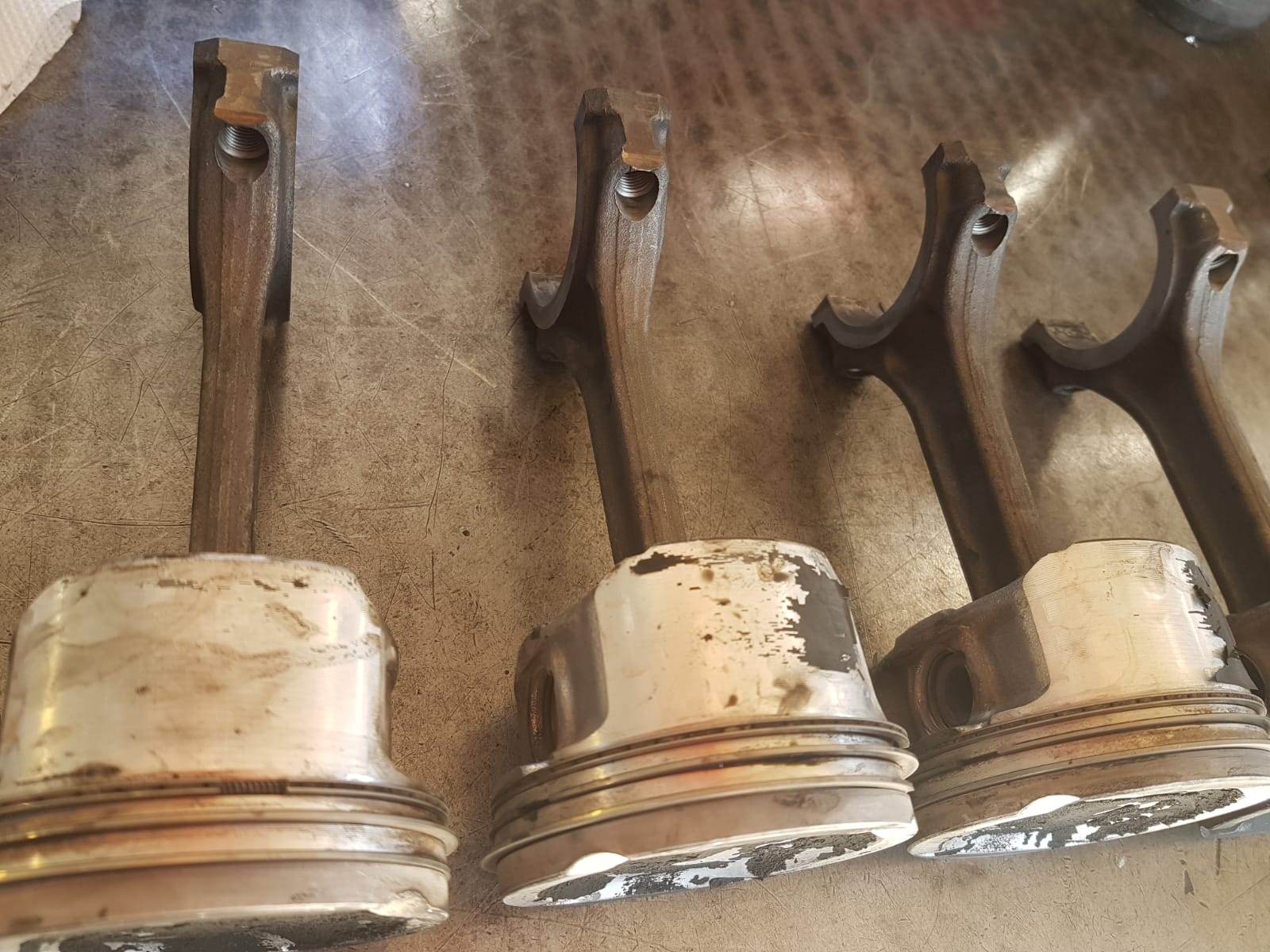

Mentre le strisciate sul fianco e anche sulla canna sono state causate dal blocco della fascia... credo sia stata quella centrale...

Io invece sono convinto che il pezzo di ceramica sia stato prima "pestato" dal cilindro, creando quella specie di cratere, poi frantumandosi, i frammenti piu' piccoli si siano infilati tra cilindro e pistone incastrando la fascia e rigando tutto.
