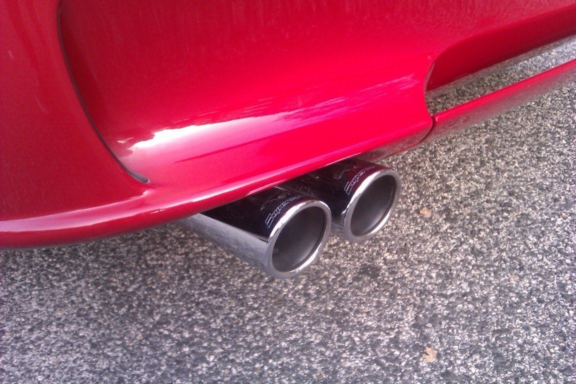

Aggiorno la situazione della mia GTA
Dopo un notevole sacrificio economico, visto il costo del particolare, ho fatto smontare il terminale di scarico originale ed ho fatto montare un terminale di scarico Supersprint .
Il sound ora è migliorato notevolmente!
Dentro e fuori l'abitacolo....
Ora sto valutando se sostituire il solo tubo di aspirazione originale (Il filtro sportivo a pannello c'è già)...
La finalità estetica in questo caso non m'interessa...non so se acusticamente migliora qualcosa...
Mi fa pensare però di spendere più di un centone e mezzo almeno per un pezzo simile....mi sa che soprassiedo...

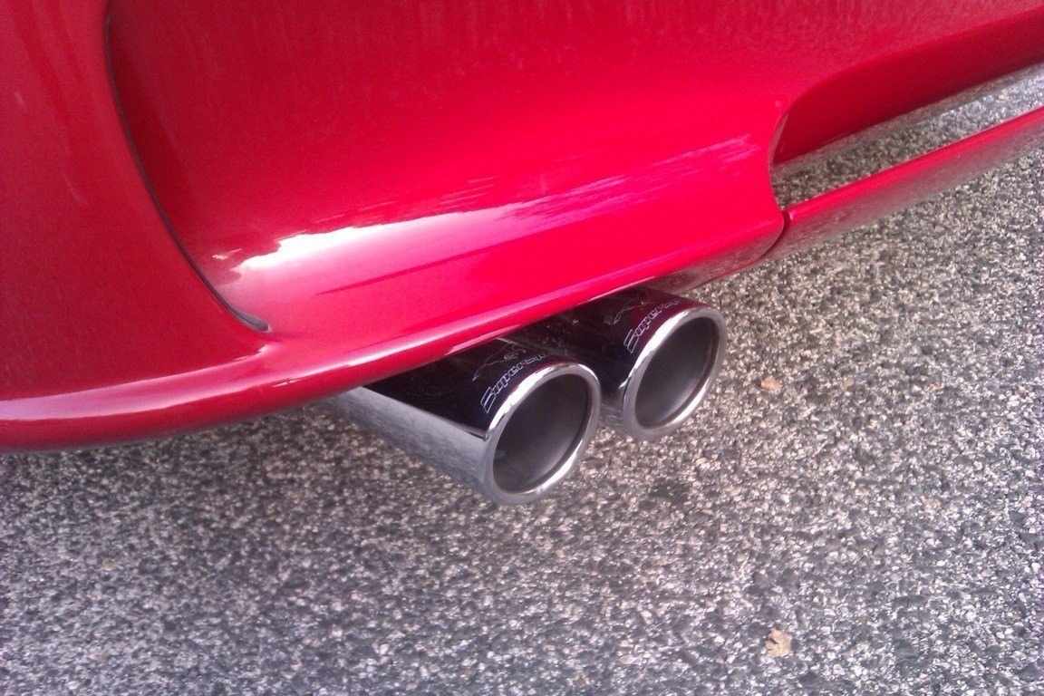

Un saluto a tutti,
Allora a presto!Visualizza allegato 119574
La differenza estetica non si nota, ma sicuramente si sente, giusto?:D
Beh,devo dire che il sound è ora tutta un altra cosa..il V6 si sente ora come merita...ti assicuro che si sente a distanza..
