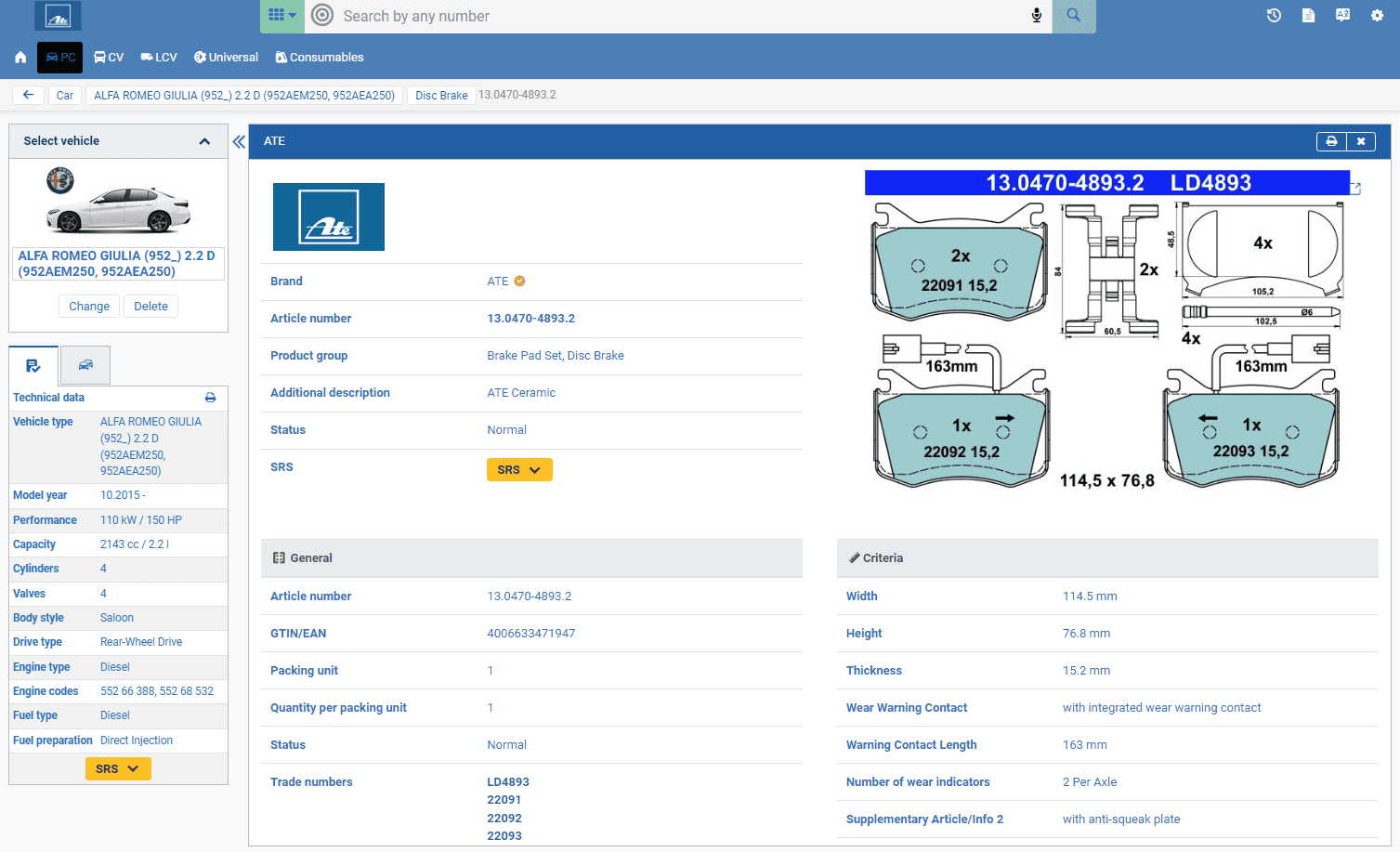

La scelta è ricaduta su queste:
Visualizza allegato 238477

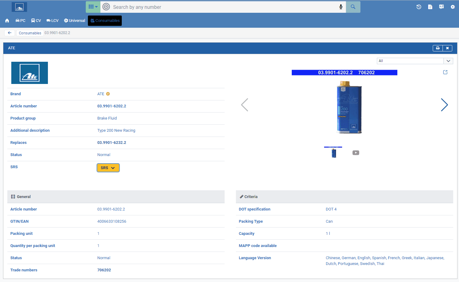

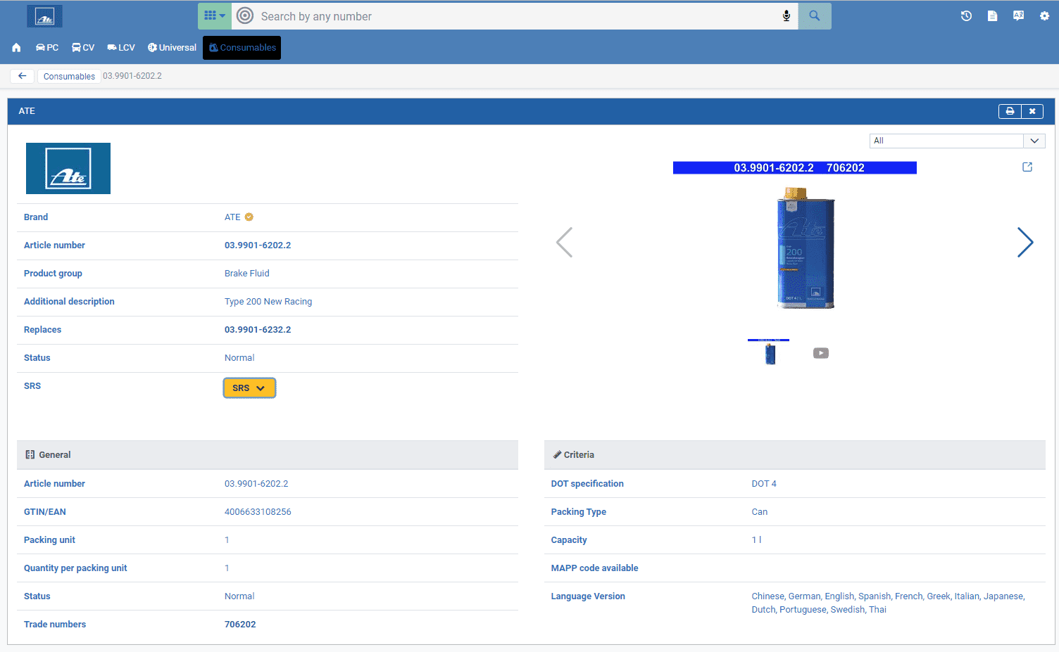

ATE Ceramic unite a liquido freni sempre ATE, Type 200 New Racing
Visualizza allegato 238478
Ora, dopo averci già fatto circa 1000 km, posso dire che:
- il bite iniziale finalmente è migliorato in modo ben percepibile, ora attacca subito la pastiglia e resta anche molto modulabile, ad ogni aumento della pressione corrisponde un aumento della forza frenante
- il pedale, dopo lo spurgo, è tornato bello consistente e ha perso quella sensazione di spugnosità che ha sempre avuto, fin da nuova
- i cerchi sono ancora belli puliti.
Non l'ho testata in pista ma posso dire che, rispetto all'impianto di serie, queste due piccole accortezze possano rappresentare già un ottimo upgrade.
Ah dimenticavo, assoluta silenziosità, ma direi ovvio.

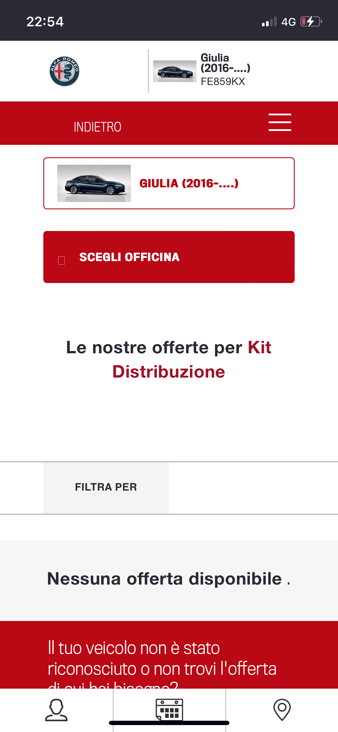

Ho provato a cercare ma non riesco a trovarlo questo coupon. Dove si trova?
#478
Si trova sul sito fca...se no puoi chiedere in concessionaria e lo scaricano loro. Con sommo piacere sono fuori per le vacanze e non posso verificare ma si dovrebbe chiamare offerta tagliandissimo..oppure prezzo sicuro ....
#479
Italia
Logini
Promozioni
Kit distribuzione
Se selezionando il tuo veicolo c’è qualcosa .. io per esempio no, ma mi pare che il prezzo che mi hanno fatto senza promo non si scostasse molto.
Ovviamente avere il prezzo garantito è una buona cosa
