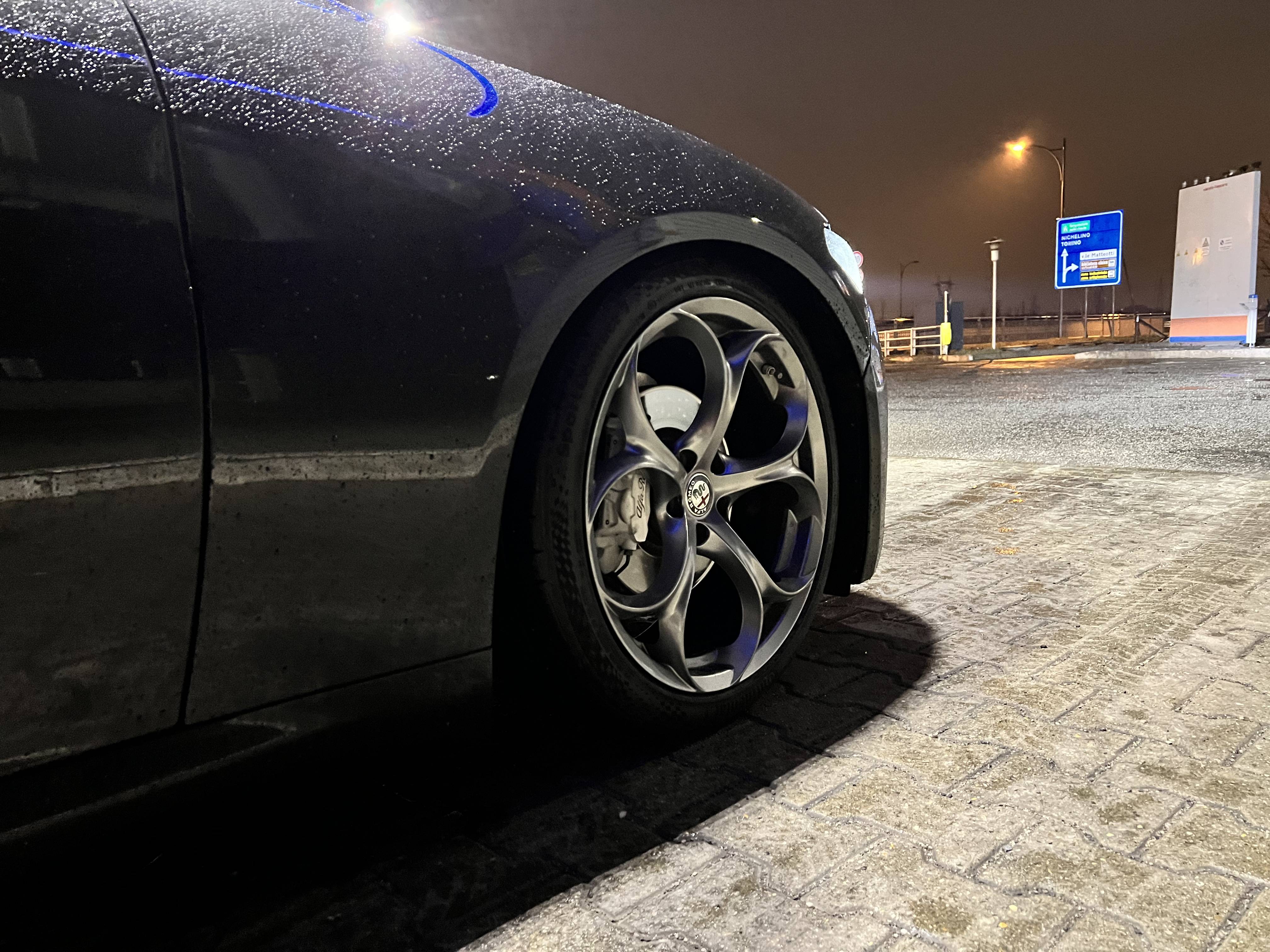

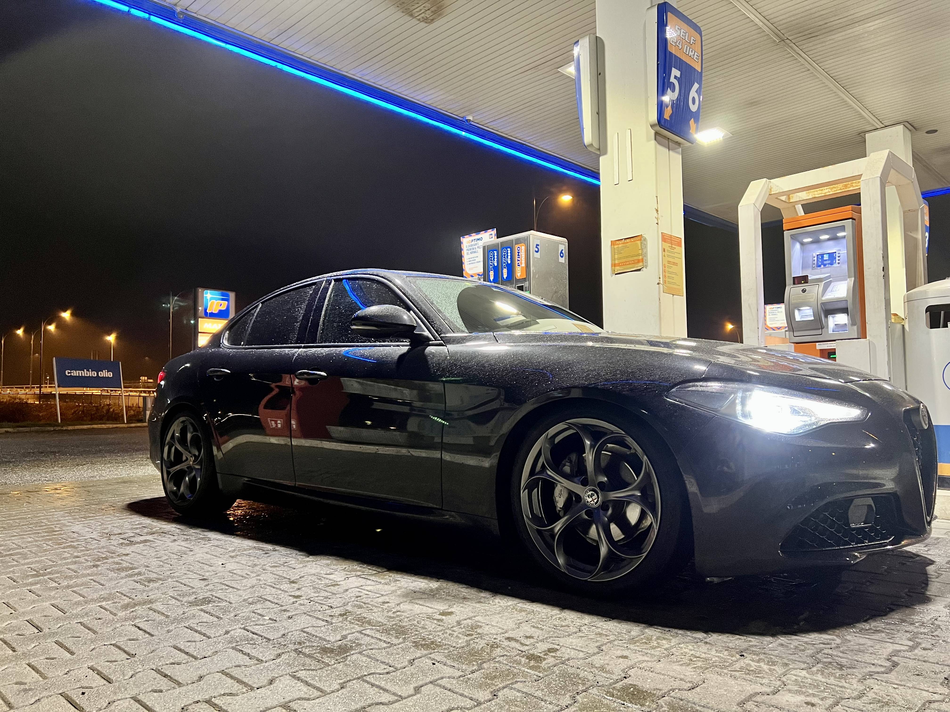

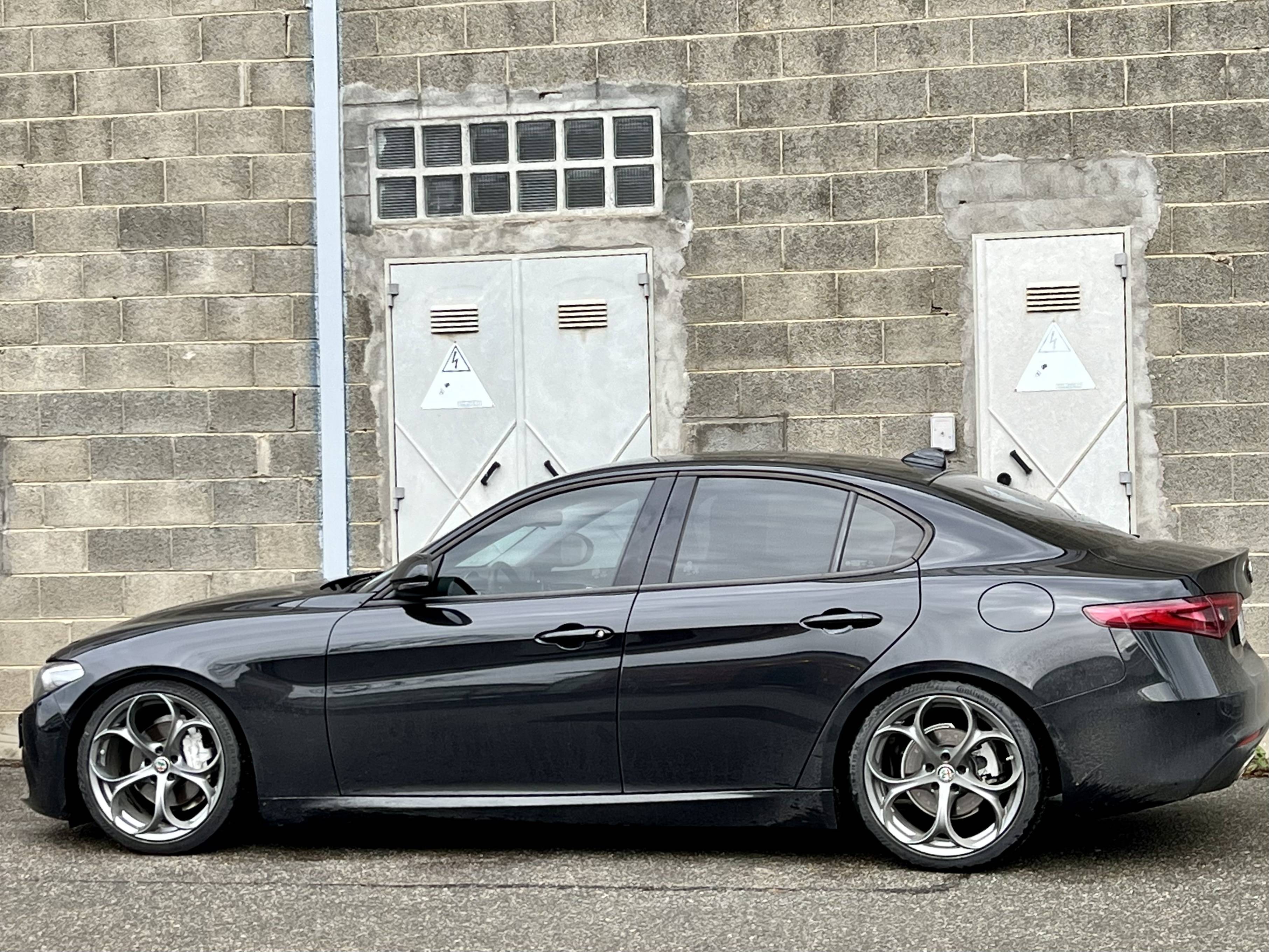

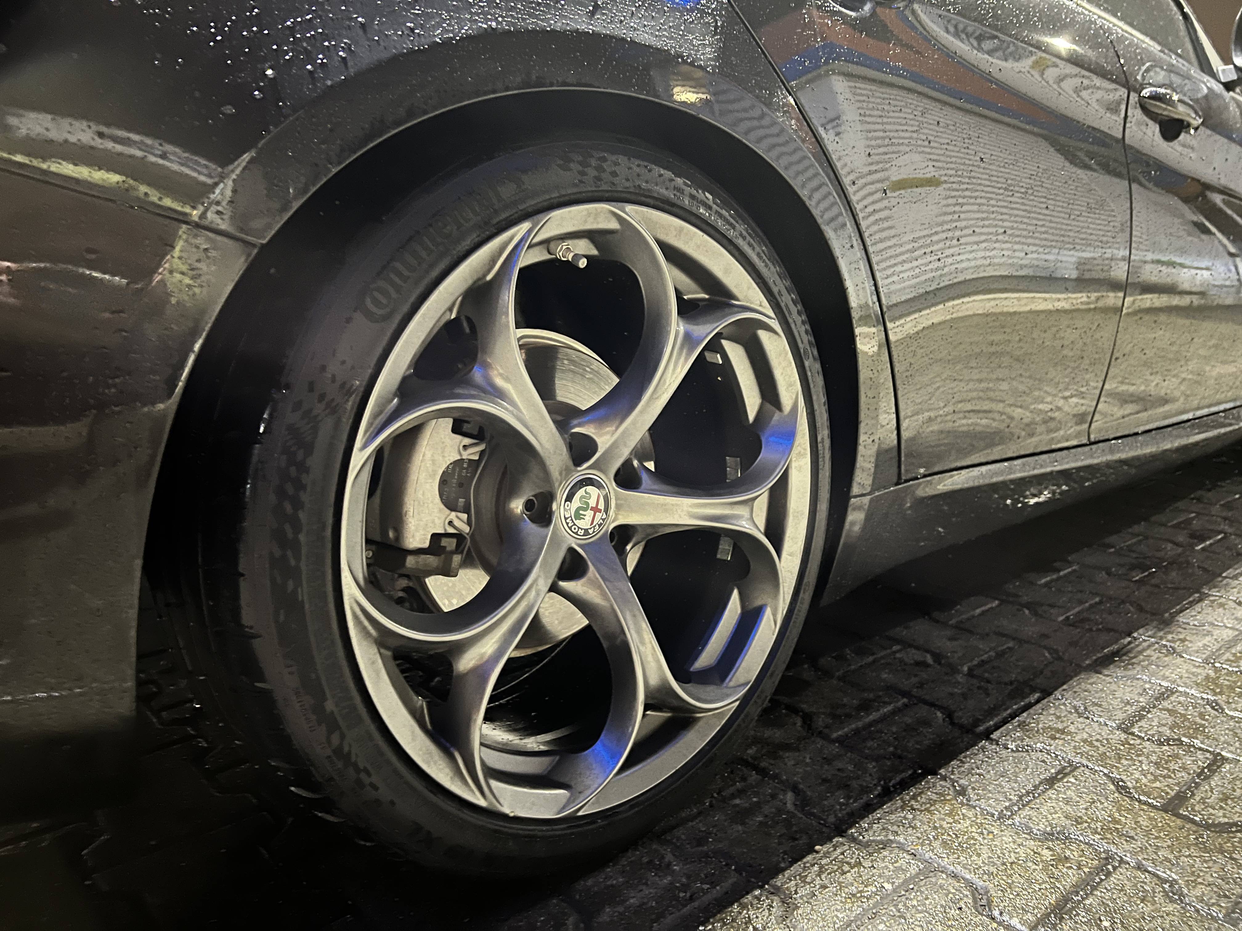

Ecco invece una prima fotografia dopo il ritiro della vettura…
Ora sei più basso di me.. addio rampe :)
Ho fatto regolare gli angoli caratteristici ed ora ho praticamente gli stessi angoli della Quadrifoglio.
Camber anteriore: -1°20'
Semi convergenza anteriore: 0°0'
Caster anteriore: 6°40'
Camber posteriore: -2°05'
Semi convergenza posteriore: 0°16'
A livello dinamico ha molto più appoggio ed è più frenata, specialmente in estensione. Il miglioramento è davvero notevole, appena possibile farò qualche prova strumentale ma la differenza è ben percepibile.
Comfort? Ha perso, inutile prendersi in giro, ma resta ancora molto ben godibile.

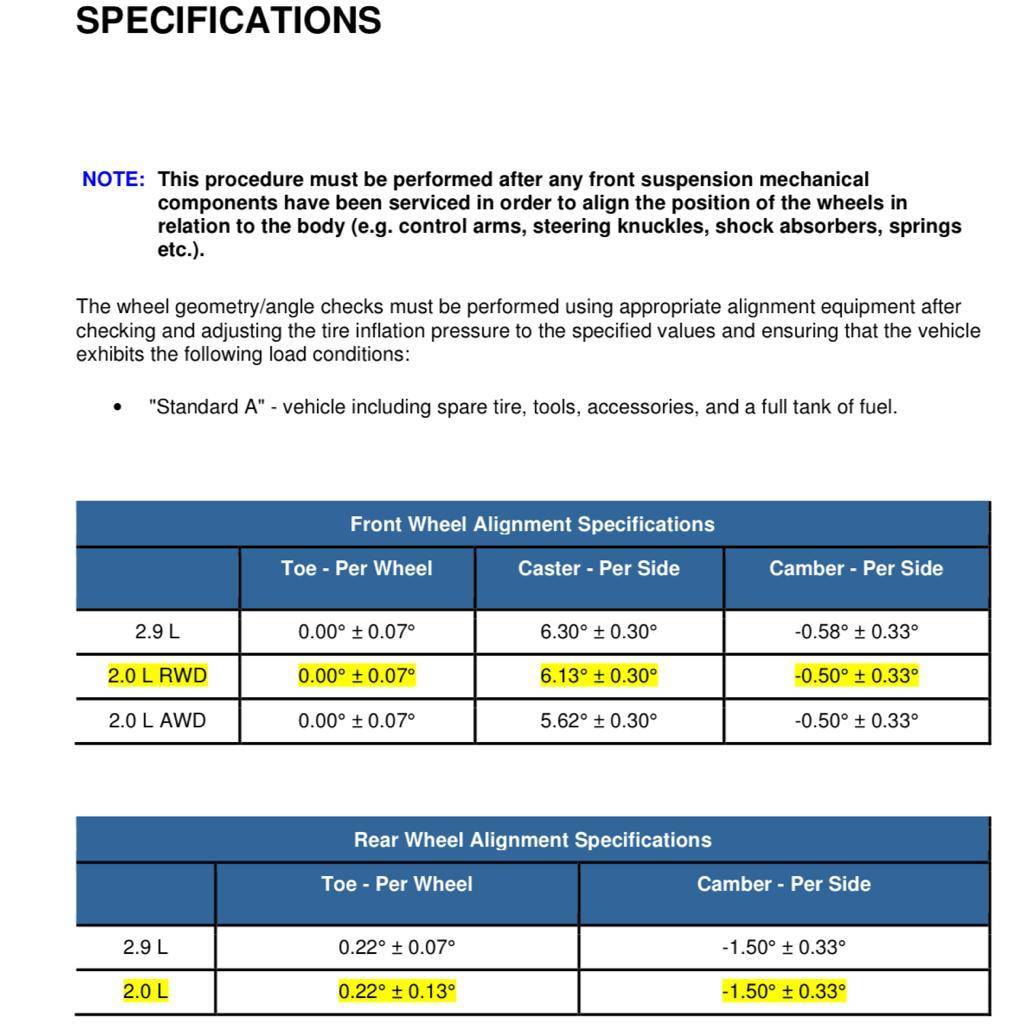

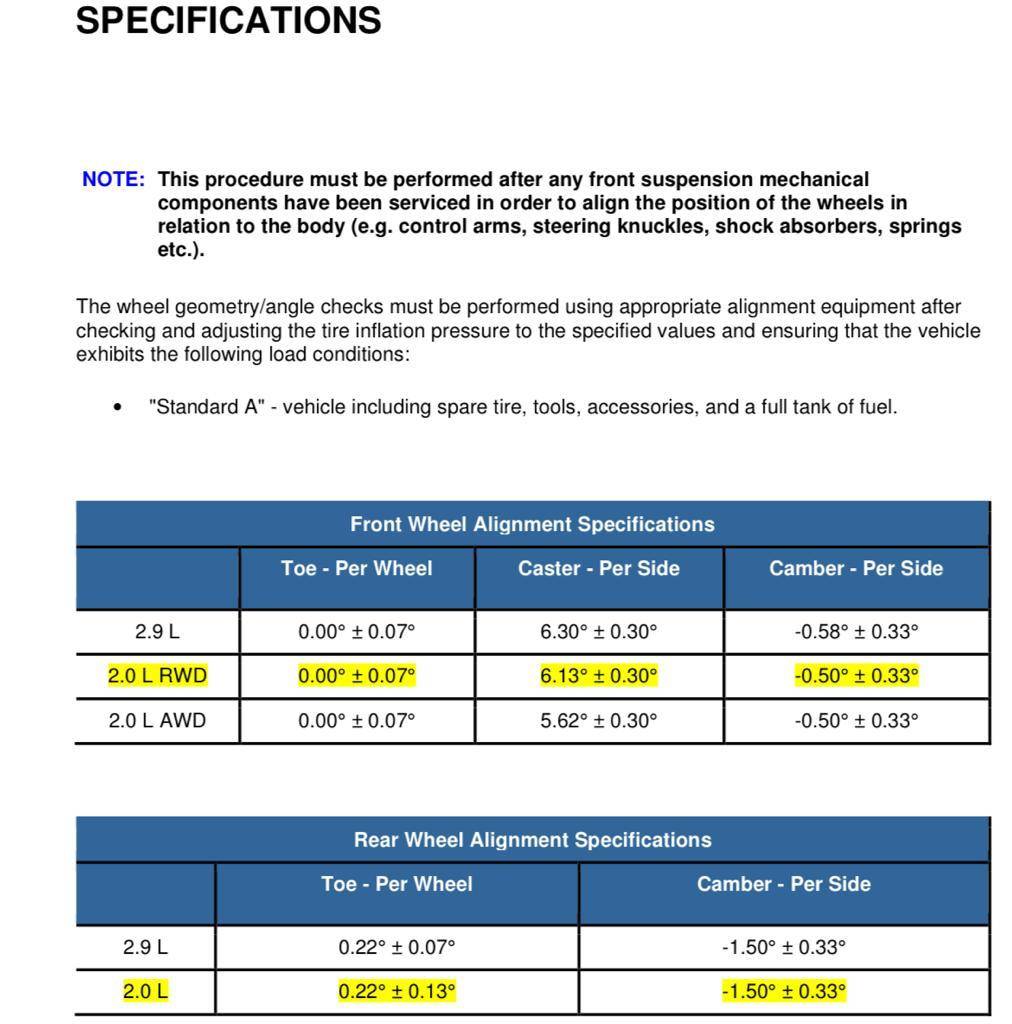

Parto dalla fine, il caster ed il camber anteriori sono figli dell'abbassamento di circa 30 mm dell'anteriore.
Qui i valori delle Giulia RWD (manca la 2.2 perché sono presi da manuale USA).
I bracci sospensione delle Giulia sono identici, cambiano "solamente", volutamente tra parentesi, gli elementi elastici, quindi i vari silentblok e tasselli (ed i fuselli). Quindi giocoforza le condizioni sotto carico tra una Q e la mia saranno differenti però posso dirvi, per quel poco che ho provato ora, che la differenza è davvero notevole e la macchina appare molto più composta e frenata.
Da verificare, come dici tu, in condizione limite come si comporta, ma entro 1 mese farò almeno qualche trackday tra cui, di sicuro, quello di Monza con la scuderia del portello il 16 Aprile, e vi saprò dire di più.

Ok, adesso mi torna di più il ragionamento.
Guardando la tabella, a livello statico (con altezza da terra standard) la QV ha praticamente lo stesso set-up della "normale" al posteriore, e piccole differenze all'avantreno: un pizzico di caster in più (immagino per dare un pelo di stabilità in più visto che arriva a 300km/h) e più camber negativo.
Logico che abbassandola tu abbia ottenuto un camber maggiore per effetto del recupero, ma lo stesso valore di caster della QV non credo tu potrai mai ottenerlo, anzi...abbassandola solo davanti lo vai addirittura a ridurre un pelo rispetto al valore di partenza.
