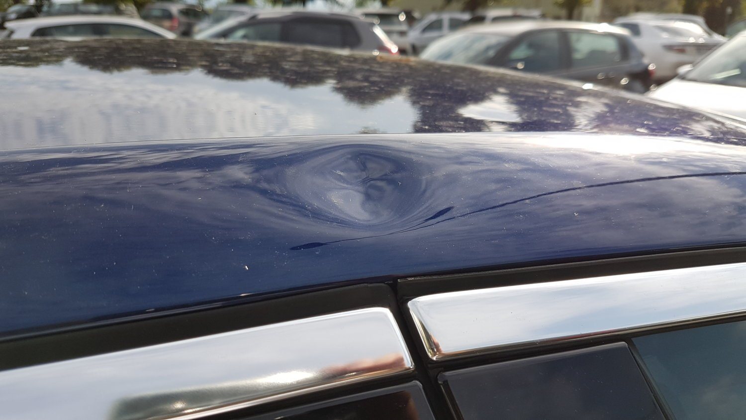

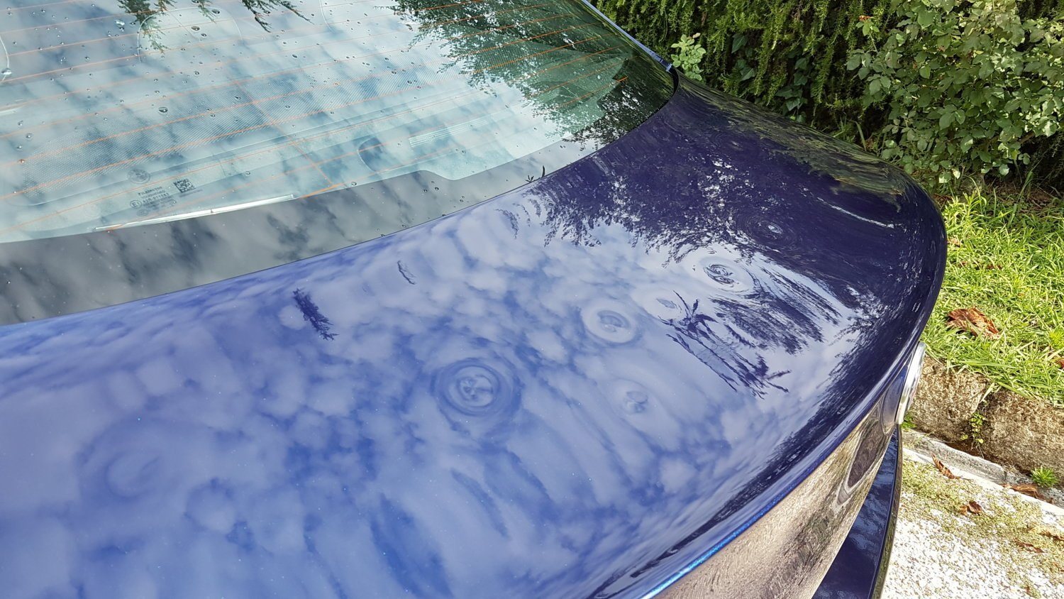

Quelle non sono botte che si risolvono senza riveniciare praticante tutta la macchina, non è una bella cosa ma non c'è alternativa, quei bozzi sui montanti e sugli spigoli non li tiri fuori e basta, li è da intervenire pesantemente con attrezzatura specifica e ribattere anche dall'interno, mi dispiace molto per il nostro amico, ma per fare un lavoro fatto bene sarà un intervento pesante.
Reazioni: ziopalm
sicuramente, dipende da dove devi rimuovere il bollo e da quanto è esteso il danno.
Se puoi accedervi "dall'interno" come su cofano , parafanghi o portiere lavorare con una levabolli non richiede riverniciatura, forse solo una lucidatura.
Ma se devi lavorare sui montati come fai ad accedervi dall'interno??
E' una struttura "scatolata" composta da 2 lamiere unite tramite saldatura, l'unica opzione in questo caso è "tirare" il bollo dall'esterno.
