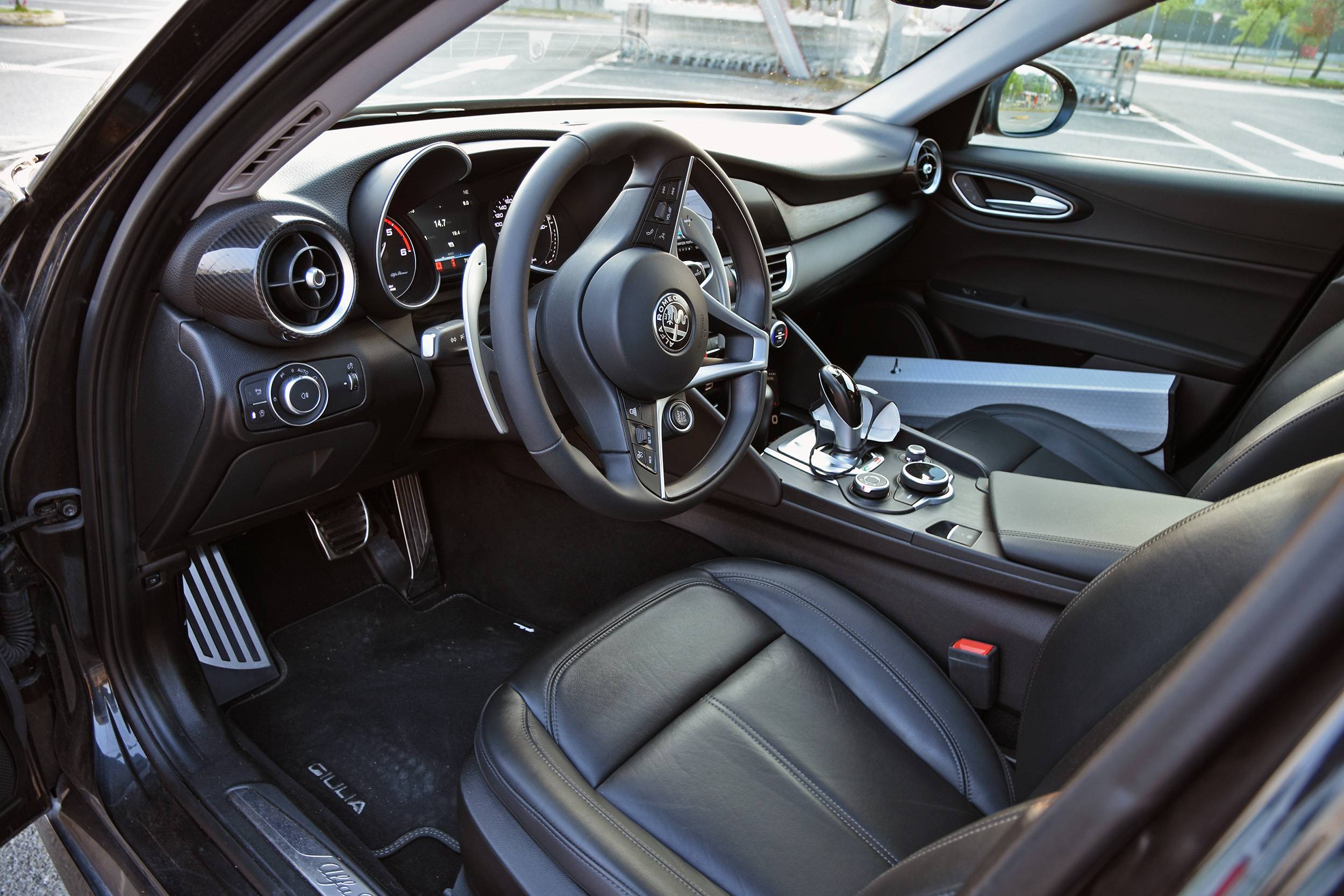

In attesa di montare il volante Q ho installato la leva MY21 versione pelle traforata e cuciture rosse. A proposito, la leva My21 pelle liscia e cuciture nere che avevo prima è disponibile

Ciao bellissima modifica, posso chiederti la procedura di sostituzione, e se hai avuto bisogno di codificar/installarla in officina,grazie
#43
Grazie, è abbastanza semplice, si smonta la parte superiore del tunnel iniziando a sollevarlo anteriormente dove va in battuta lo sportellino del vano portabicchieri. Una volta ottuenuto l'accesso alla zona inferiore, si smonta la leva vecchia (base inclusa). Con le due leve (nuova e vecchia) vicine, si rimuove la placchetta nera (quella che circonda la semisfera) e si sposta quella della leva vecchia sulla nuova. Fatto ciò si rimonta tutto. Le leve, se acquistate "corrette" da chi le rivende appositamente (quindi non una in Alfa acquistata come ricambio) vanno senza problemi sulle MY17 senza codifiche , spie, errori.

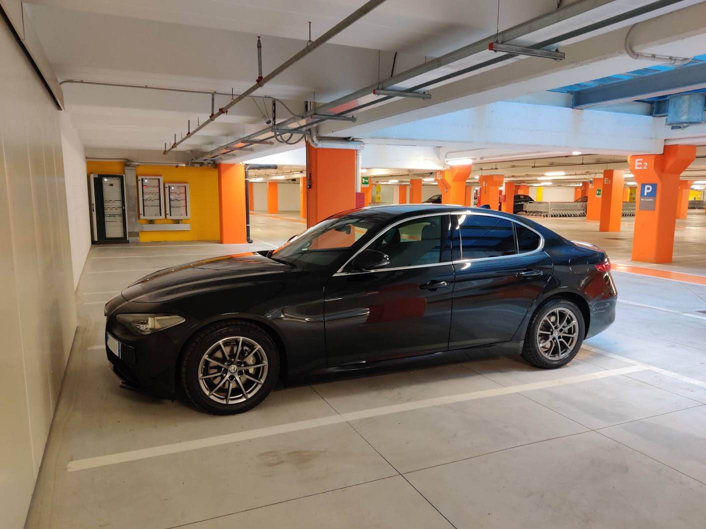

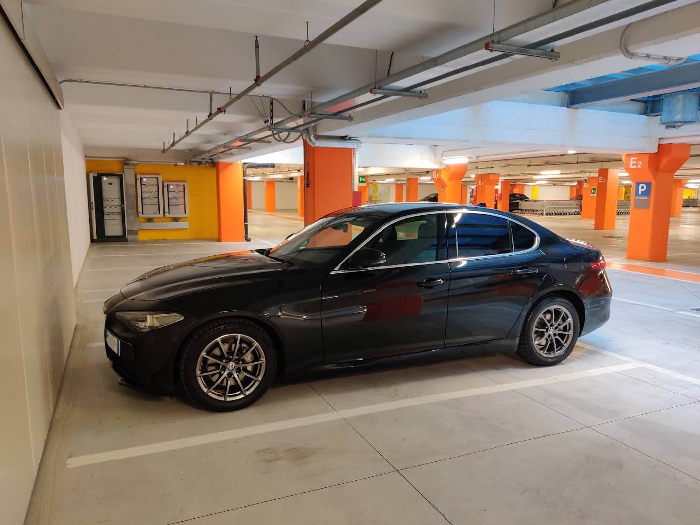

Eccola il giorno del ritiro, quando sostavo al supermercato prima di guidarla per 90 minuti per tornare a casa.
Visualizza allegato 220648

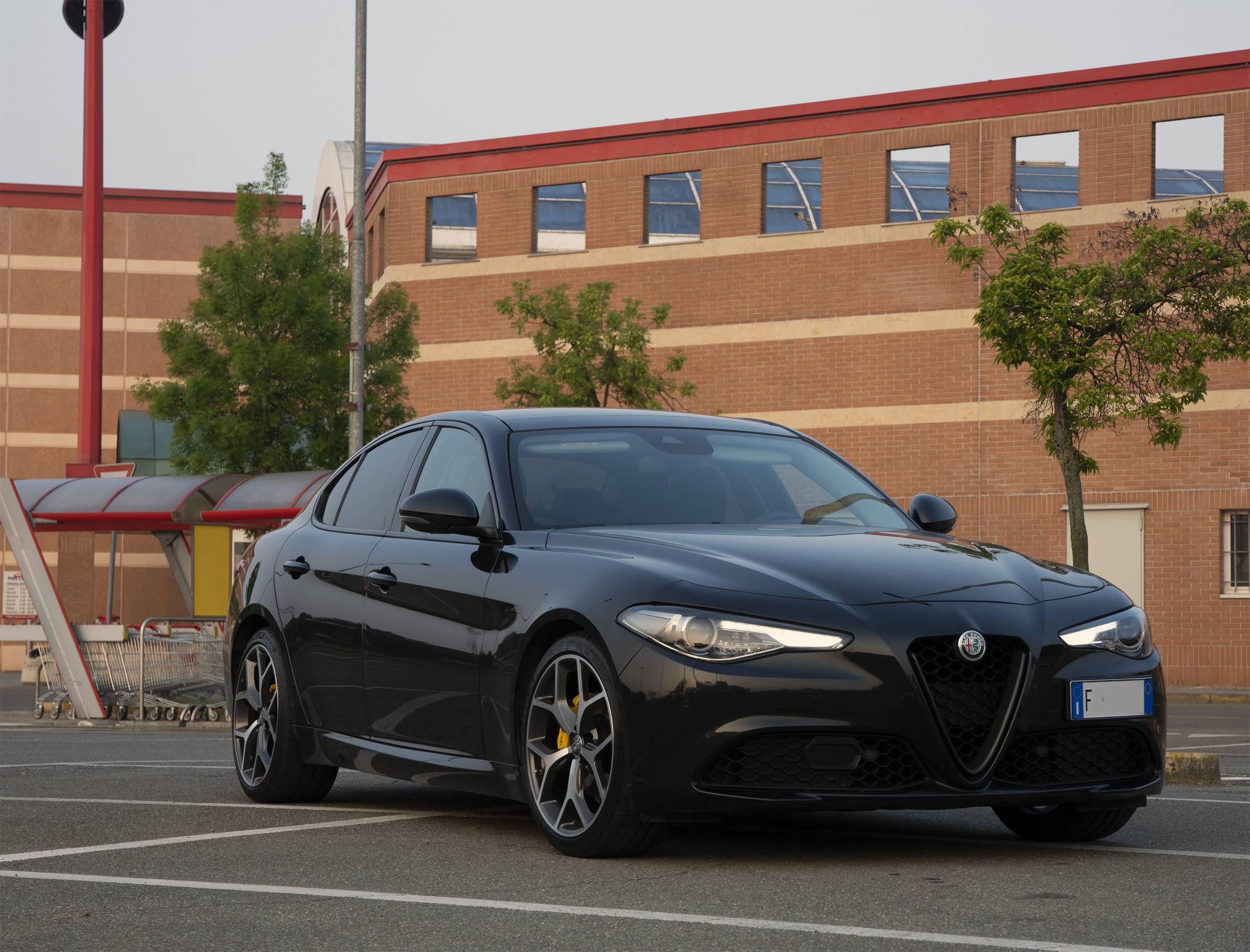

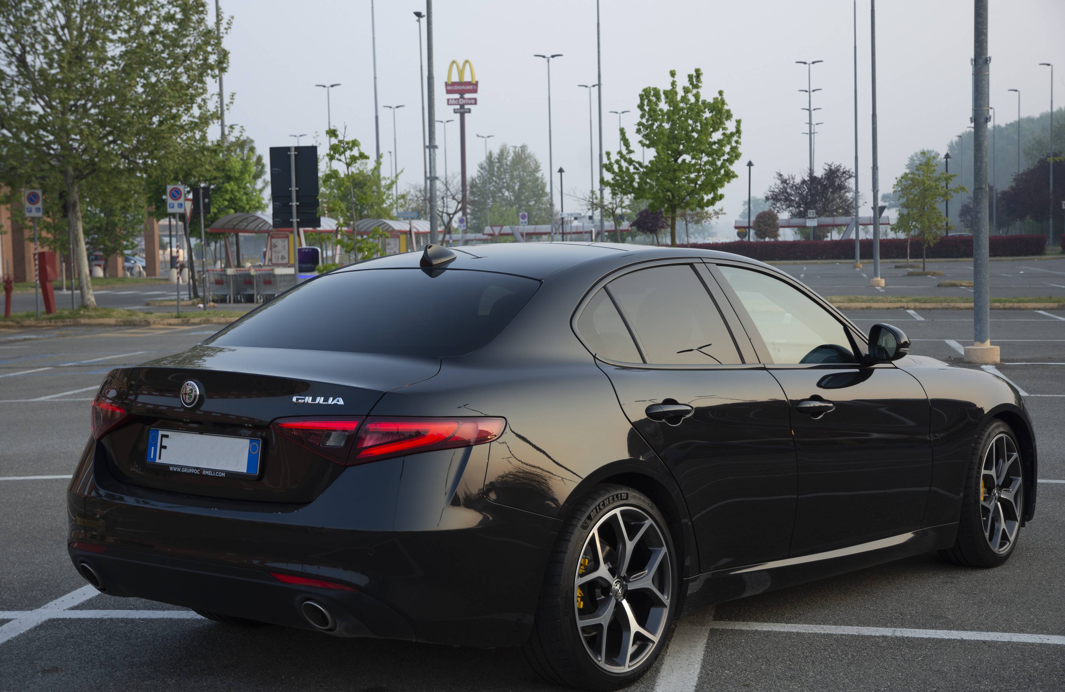

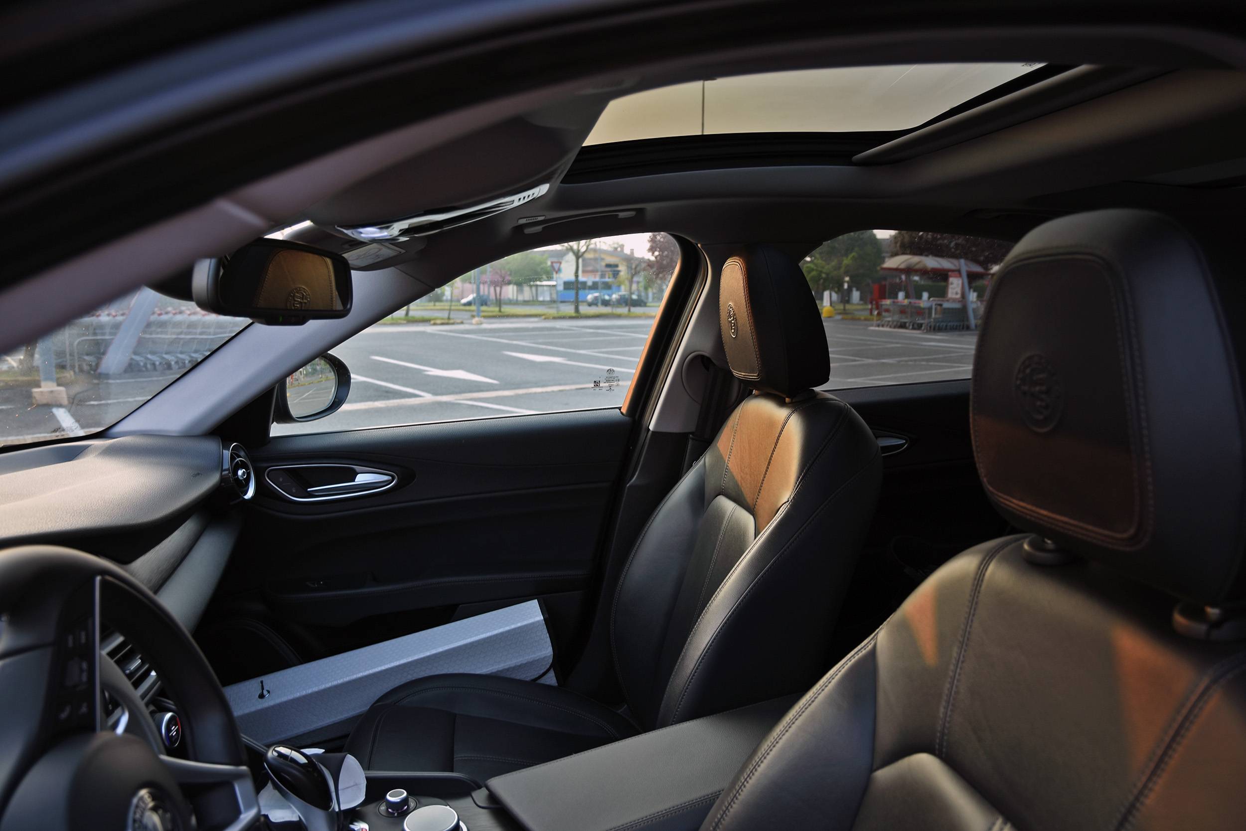

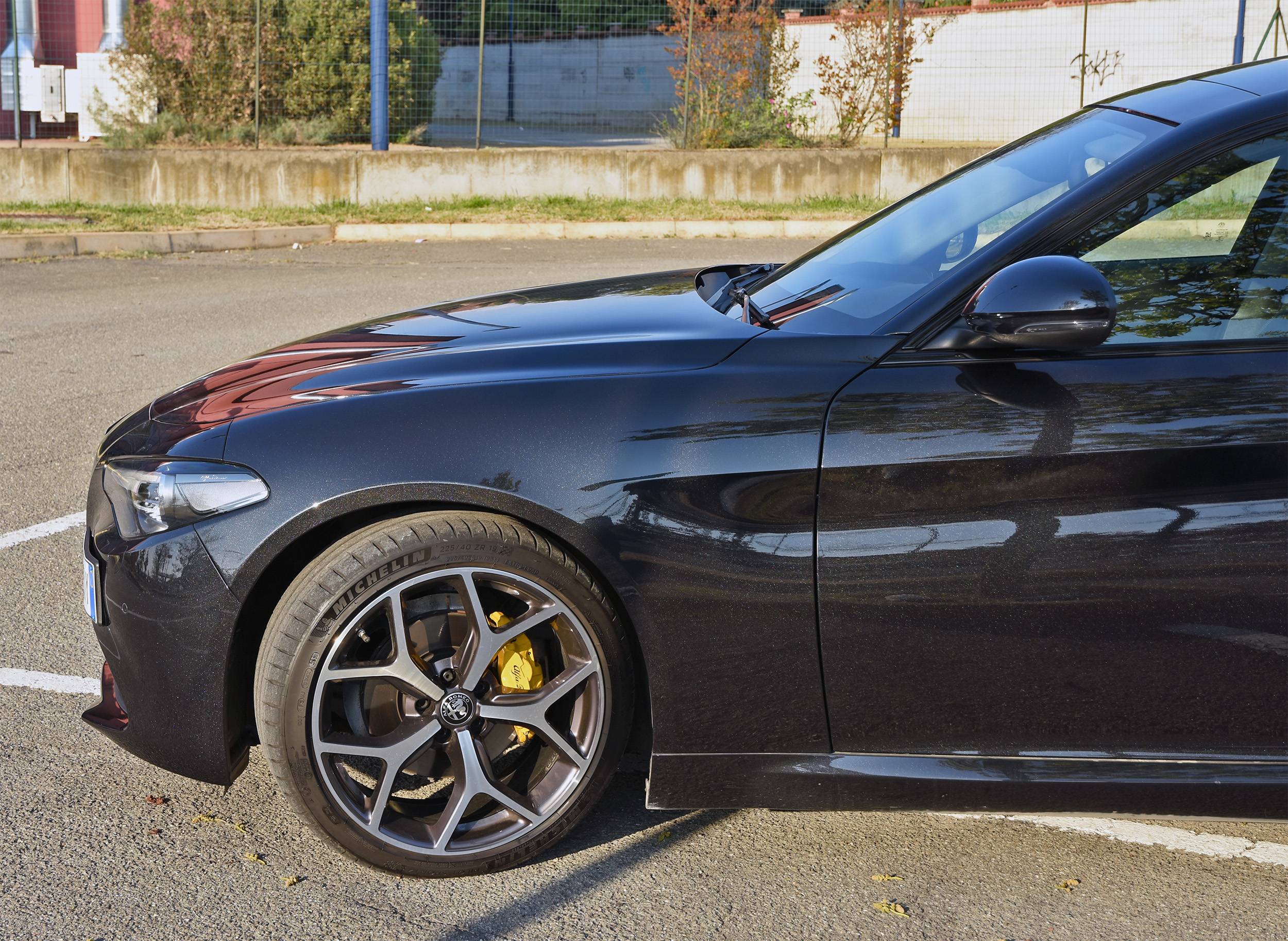

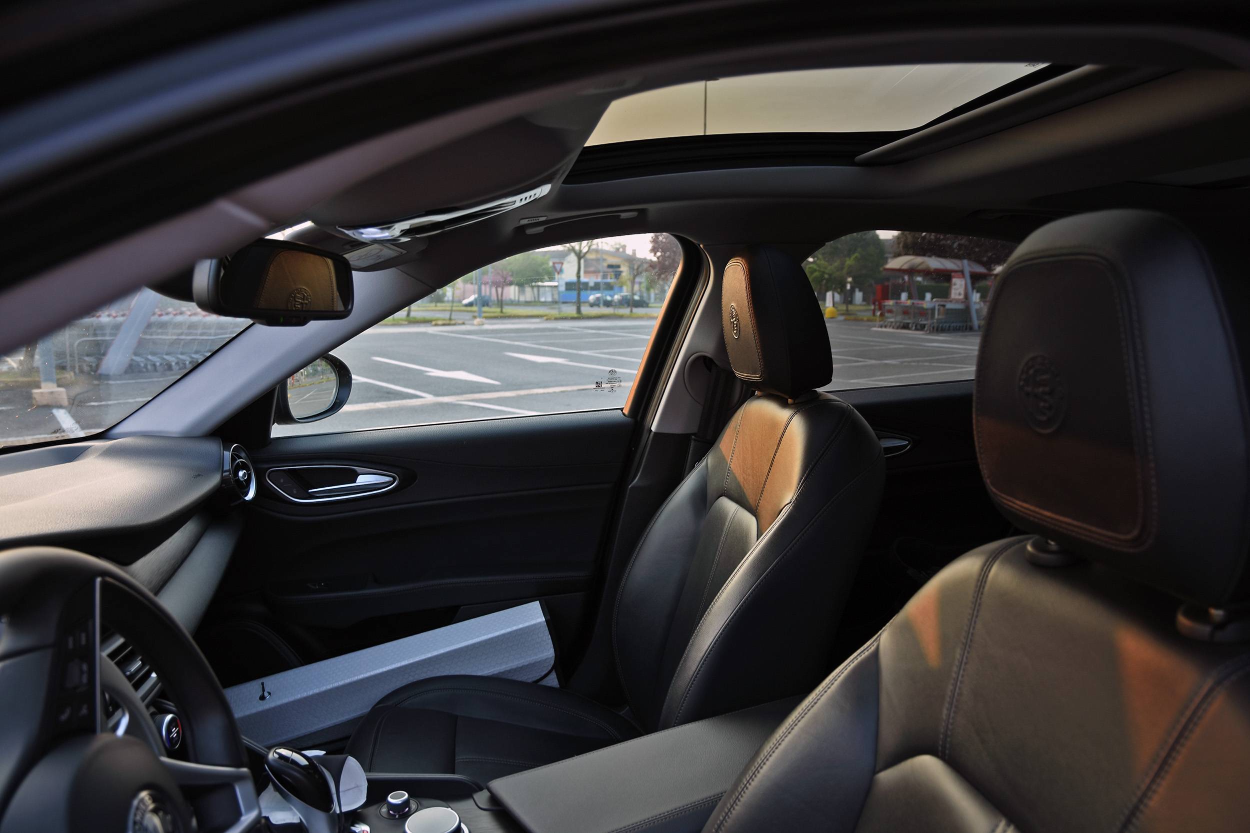

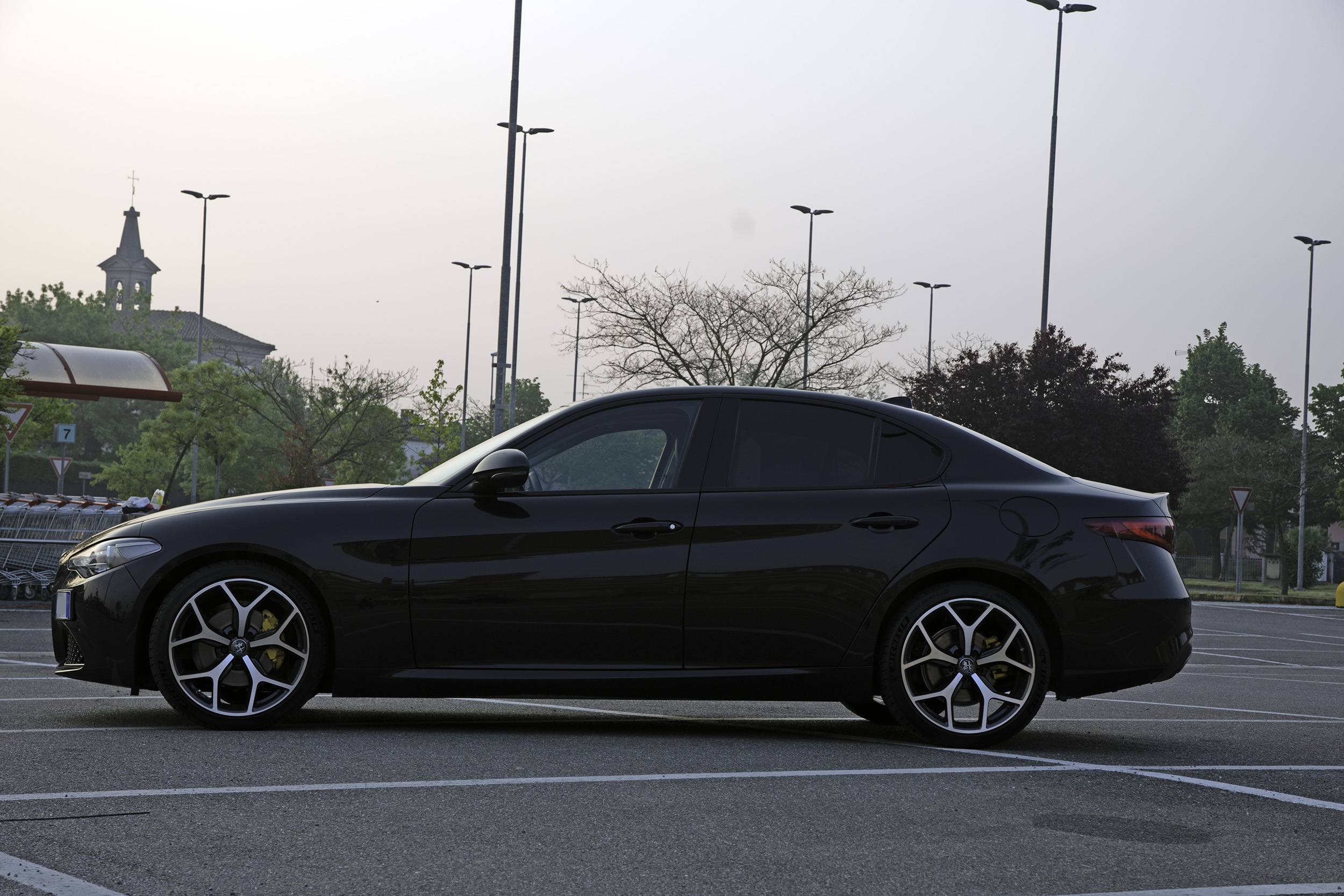

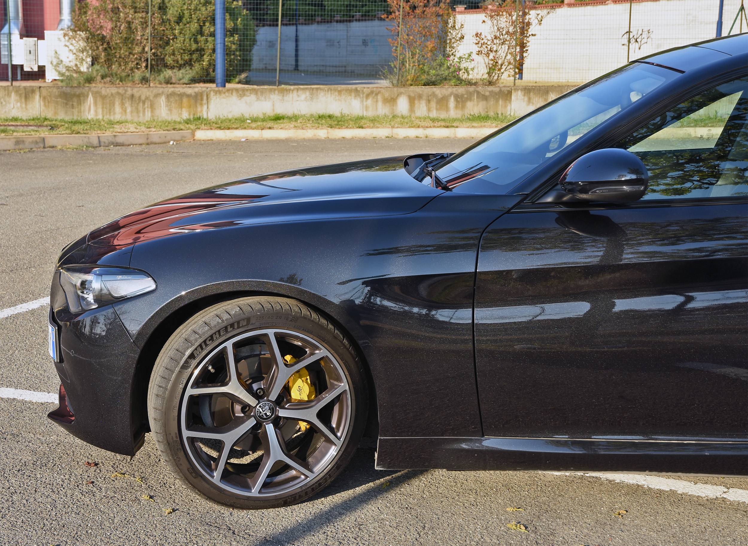

Nel frattempo, dopo alcune modifiche eccola, diciamo che adesso la sento interamente mia, è proprio figa, passatemi il termine.
Cerchi 19" design acquistati a maggio dell'anno scorso, per la stagione invernale uso i 17" ma credo di passare ai 18".
Pinze gialle verniciate da me con kit Foliatec.
Wrapping cornici finestrini in nero lucido.
Cover scudo in carbonio by Koshi
Tappetini Mopar
Cover carbonio bocchette di areazione by Koshi
Pedaliera sportiva Mopar per accelatore e freno , poggiapiede dall'oriente
Ho in mente, in futuro, l'estrattore posteriore simil Veloce ed i fari posteriori della GTA MY2020.
Visualizza allegato 220649

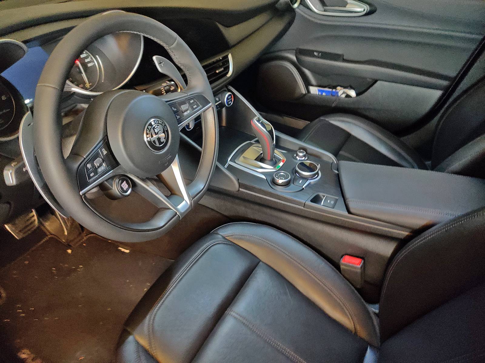

Oggi è stato il turno del volante, ho tribolato un po' per trovare un'officina che volesse installarmelo ma alla fine ce l'ho fatta.
