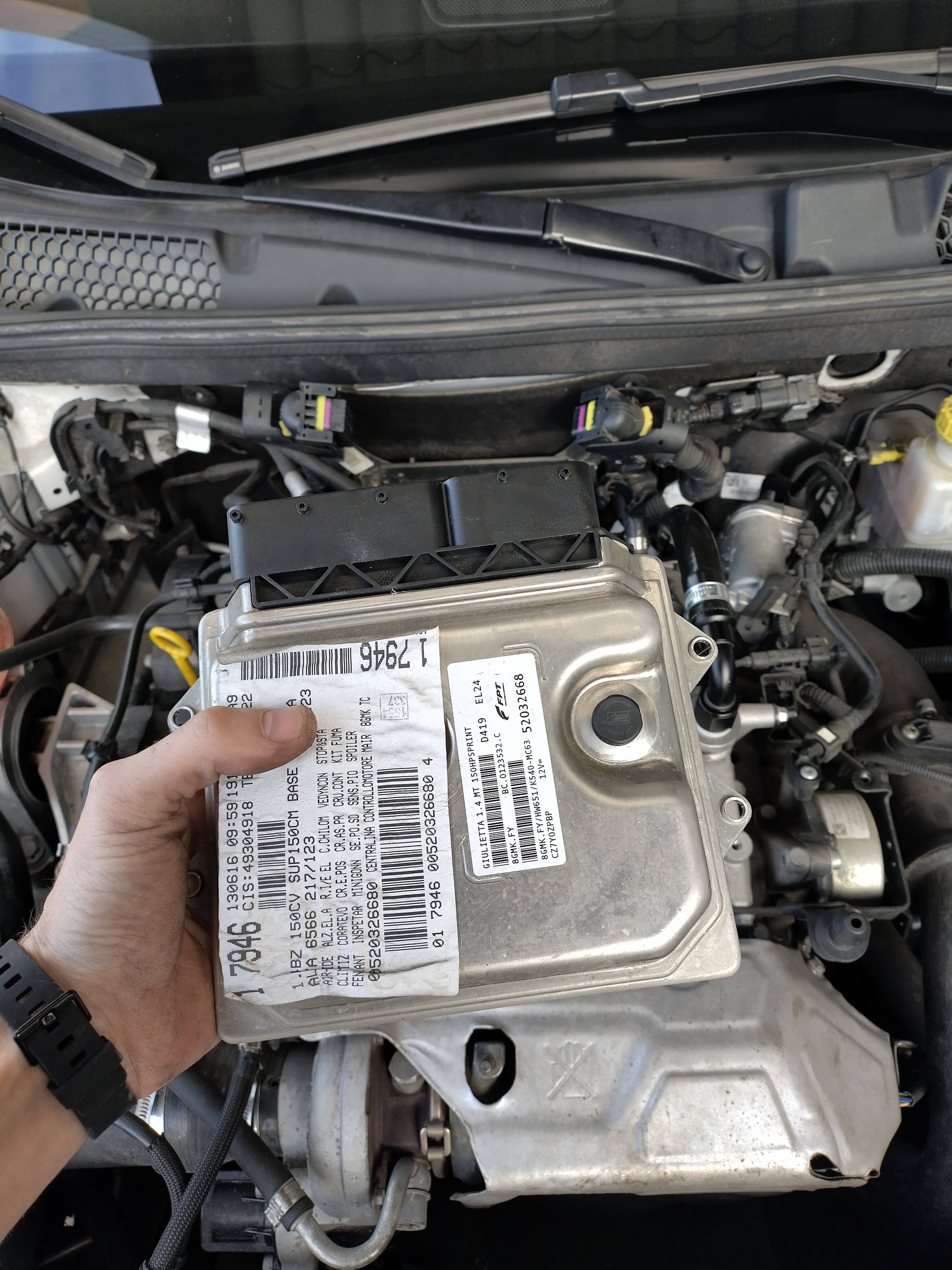

Oggi ho spedito la centralina speriamo bene 💪🏼🤞🏼

Ciao Ragazzi, allora dalla spedizione a riavere a casa la centralina è passata una settimana, di mezzo c'era il weekend quindi direi onesto. Rimontata la centralina c'erano solo un paio di operazioni da fare, primo avviamento con frizione schiacciata e poi apprendimento ruota fonica, sensore frizione e sensore folle. Dopo di che tutto ok. La macchina l'ho sentita subito più pronta. Aspetto che i valori adattivi si settano e prenderò delle misurazione. Ho appena fatto un viaggio di 560 km e già in autostrada devo dire che la differenza si sente senza che i consumi aumentino. Media di 135 km/h da GPS 13 km/l
