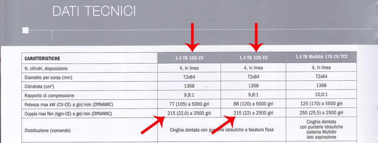

Ciao, non so con il restyling ma quando l'ho presa io il 105 e 120 avevano entrambi coppia identica a 206 nm allo stesso regime.
Ti ho scansionato una parte dei dati tecnici dal catalogo della Giuly che rilasciano in conce, potrai notare che la coppia è identica ma se vai a vedere
> qui <
la coppia per la 105 CV è di 206 nm, per la 120 CV è di 215
Dove starà la verità, boh?

Le nuove hanno un picco più alto di 215 ma a 2500 giri e sono euro 6.. Il model 2010 ha 206 a 1750 se non erro ed è euro 5.. In ogni caso fisicamente il motore tra i 2 modelli è sempre lo stesso, solo questioni di mappatura
