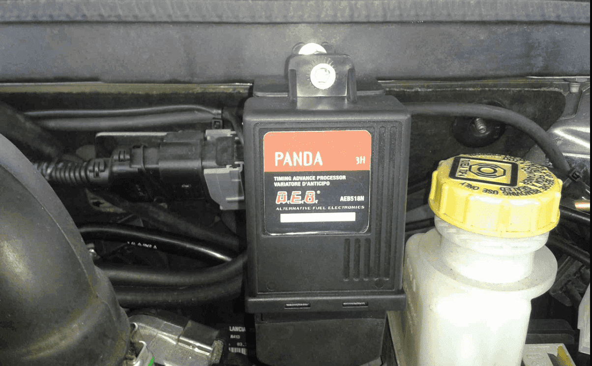

L'impianto è stato pagato 2300 euro con variatore d'anticipo AEB esterno all'impianto(come modulo aggiuntivo)
Ottimo sia il prezzo che il variatore d'anticipo esterno!!! Chi ti ha installato l'impianto è a conoscenza di tutto.
Verifica se il tuo variatore è uguale a questo (PANDA 518 N)

Confermo stesso Variatore d'anticipo della foto...Altri 300 km con 14 euro !!! In autostrada ai 130/140. Spettacolare... Il Turbo-metano cambia la vita.
