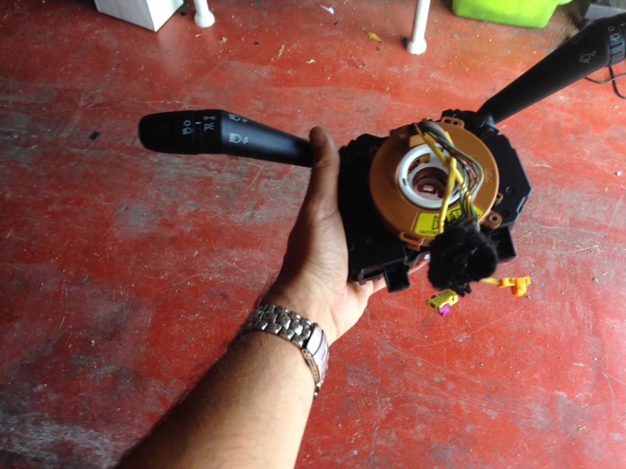

Signori chiedo scusa per essermi defilato per un pò.. complici le ferie estive (da oggi :-) ho approfittato per fare qualche lavoretto e..... ho fatto un altro passo verso l'allestimento distinctive: CRUISE CONTROL montato aftermarket!
Occorrente:
1) devioluci a 3 leve + tappo laterale forato per la leva del cruise (tutto 110€ su ebay)
2) Cablaggio predisposto dal volante al body computer (e per fortuna la mia, seppur senza cruise in fabbrica, aveva già il pin 6 del connettore collegato al pin 56 del body, altrimenti erano ca..i)
2) chiave a bussola da 24 (per il dado dello sterzo)
3) cacciavite a croce corto per le viti della mostrina volate e del guscio di plastica del piantone
4) cacciavite a taglio lungo e stretto per sganciare l'airbag dalla sede
5) Multiecuscan con interfaccia ELM 327 obd + cavo adattatore n.3 giallo per attivare la leva, il cruise e rifare l'allineamento proxi (5 minuti in tutto)
6) Un paio d'ore di divertimento
e..... voilà! Confermo a chi non ce l'ha che si può montare aftermarket risparmiando un pò di dindi rispetto a comprarlo in concessionaria da nuovo (mi pare costi sui 250/300 in fase d'ordine).
Ora mi avanzano anche un devioluci a 2 leve + contatto strisciante (che, a posteriore, ora so che potevo anche non comprare dato che è identico a quelli senza cruise, serve solo per comandare i tasti al volante e quello che ho io, che ho messo su ebay, va bene per mettere le mostrine 8 tasti con blue and me o quella a 6 per la sola radio).
Foto!! Che bello fare gli upgrade :-)

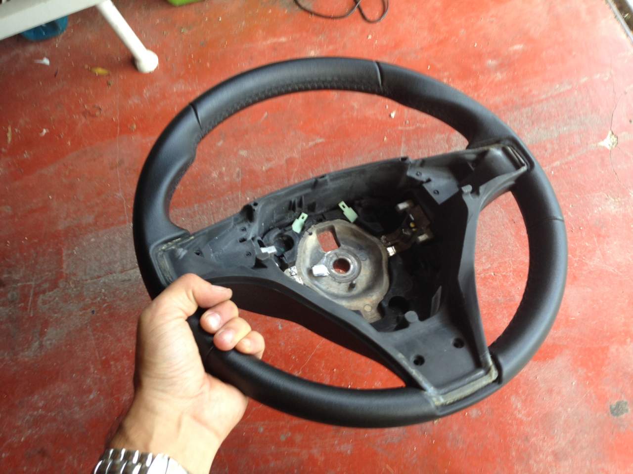

PRIMA

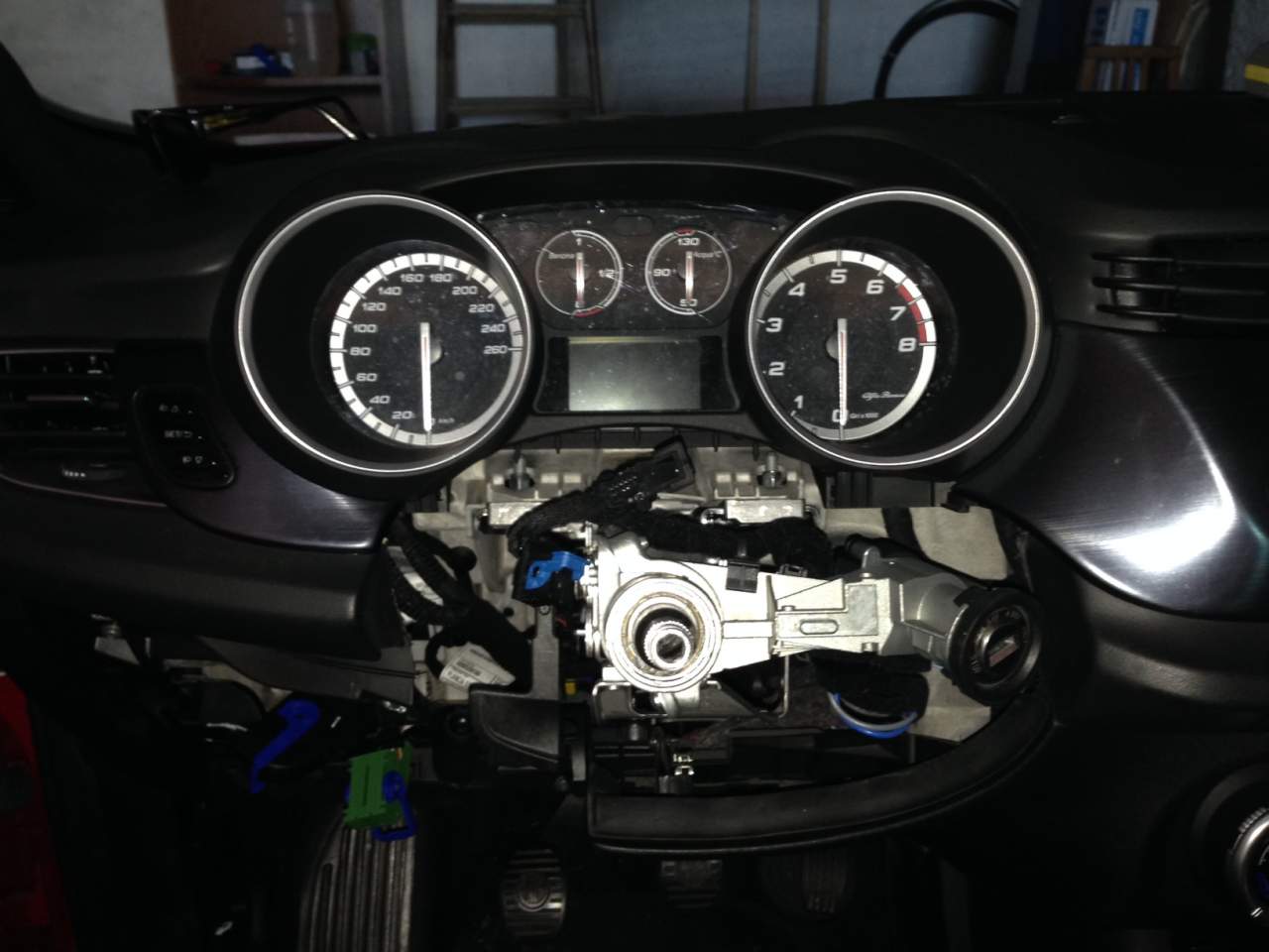

DURANTE

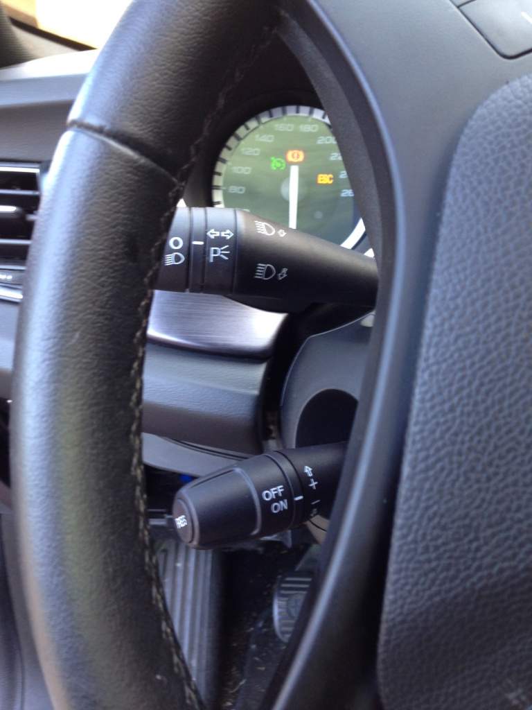

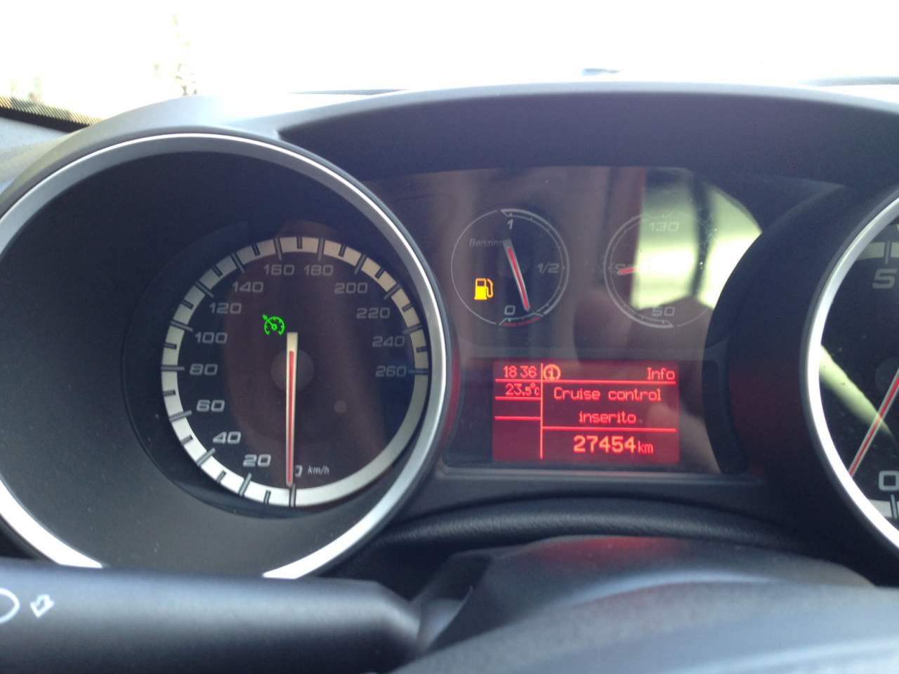

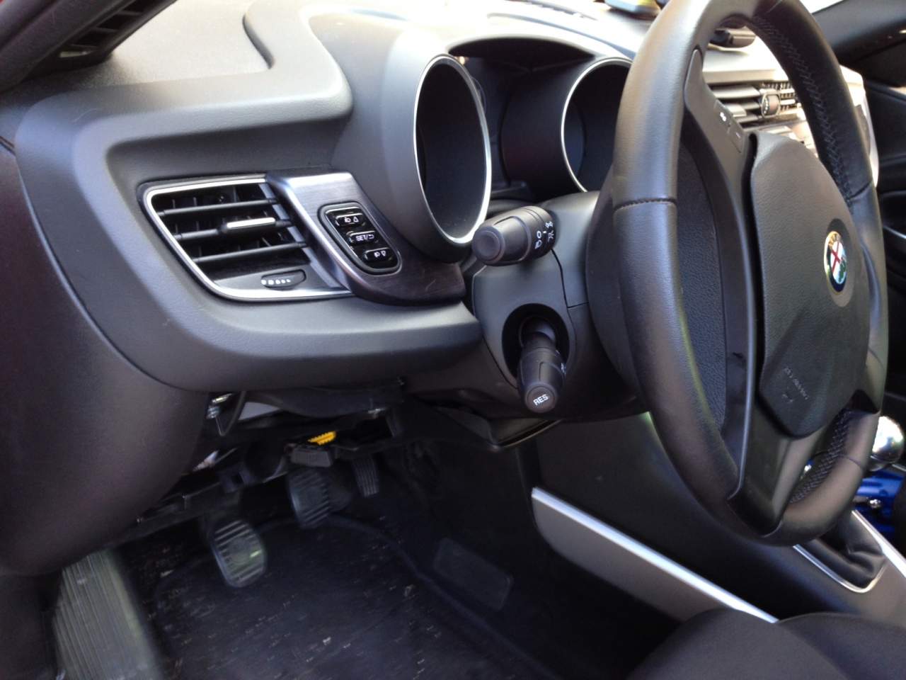

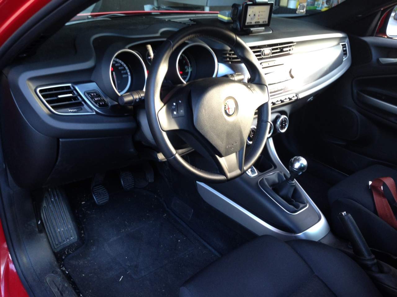

DOPO
Re: Alfa Romeo Giulietta - 1.4 TB 105cv Metano - Progression - Rosso Alfa - 2013
Alla faccia del lavoretto! Complimenti per la manualità e dimestichezza nel fare questi tipi di interventi. Ottima notizia per chi lo vuole montare aftermarket.
Complimenti! Bellissima modifica! E poi farle da se non ha prezzo:D
cosa è il contatto strisciante?
