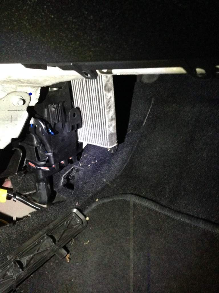

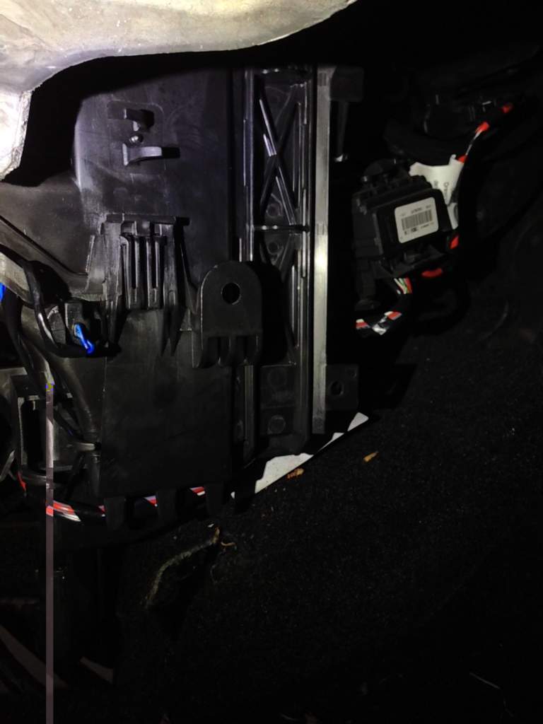

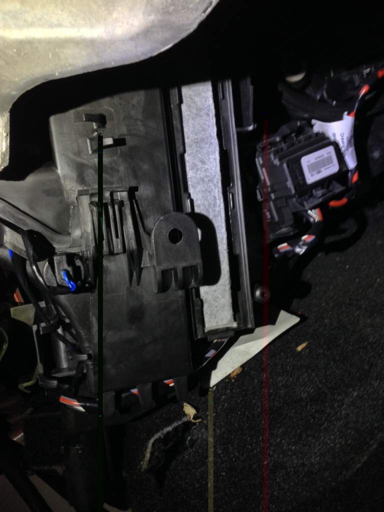

Stasera mi sono cambiato io il filtro abitacolo, tempo impiegato 8 minuti in tutto, una baggianata (grazie anche a questo meraviglioso forum). E' tutto ad incastro non ci vogliono attrezzi. E' sufficiente
1) Tirare la plastica con la bocchetta piedi di destra (tirando dalla parte verso il motore verso di se).
2) Si toglie la moquette sotto il cassetto portaoggetti (3 clip a pressione, anche qui basta tirare in basso con delicatezza e viene via subito) e sulla sx si trova lo sportellino verticale in plastica, sottile. Sufficiente farlo slittare verso il basso e viene via in un attimo.
3) Si sfila il vecchio filtro e si reinfila il nuovo
4) Si rimette lo sportellino, la moquette e si reincastra la plastica di copertura in maniera esattamente contraria.

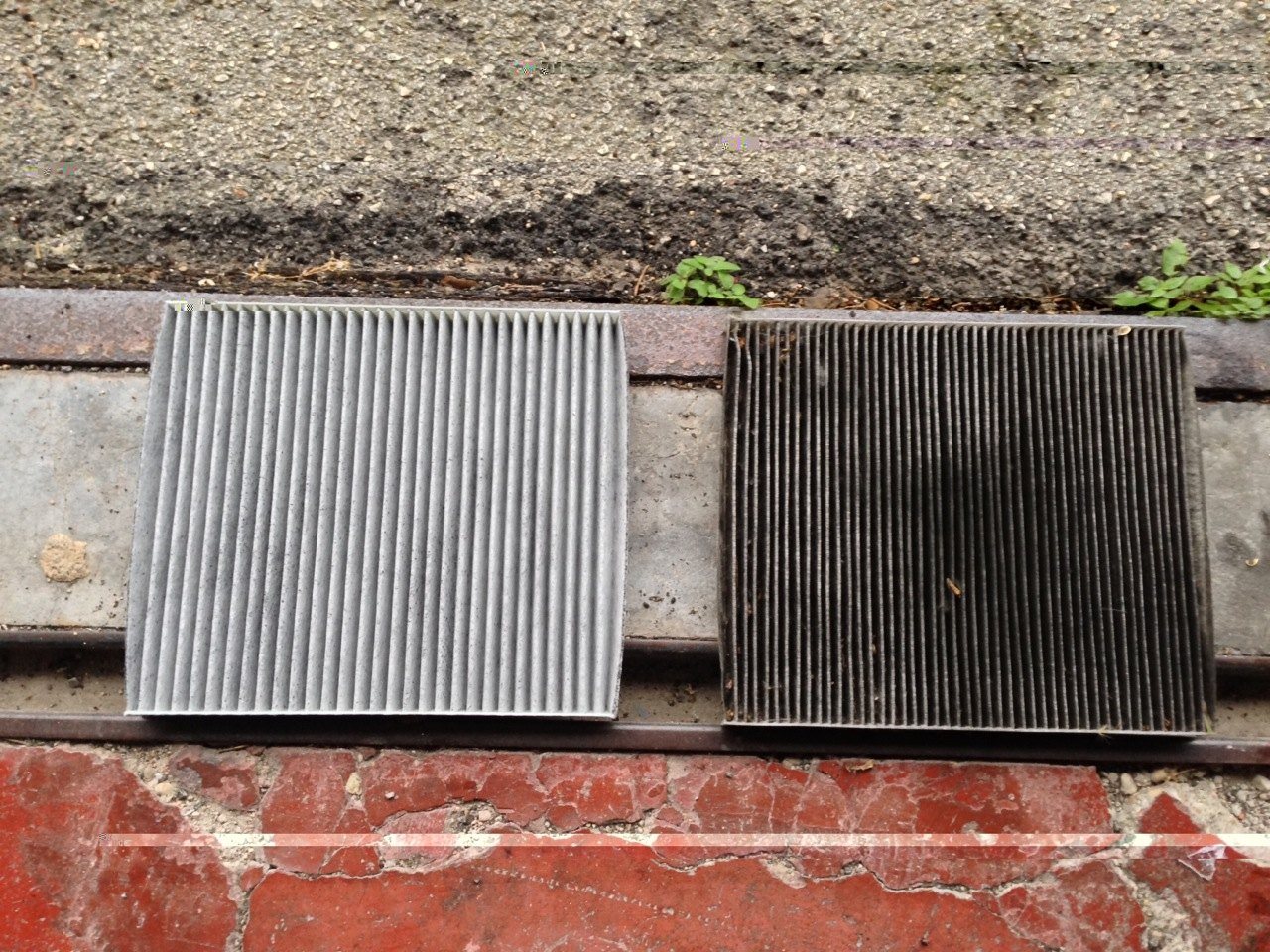

Come vedete dopo quasi 30000 km e un anno e mezzo il filtro era bello lercio (anche se in condizioni tutto sommato buone); messo il nuovo e richiuso! Consiglio di farlo fai da te è veramente facile e non si rompe nulla, basta non forzare niente e usare la giusta forza!
