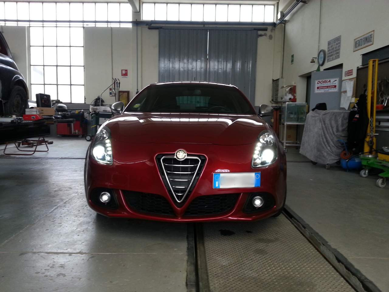

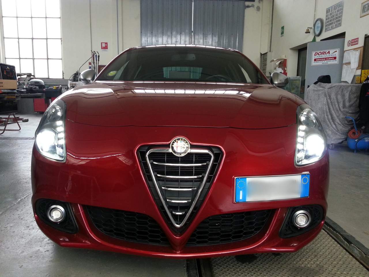

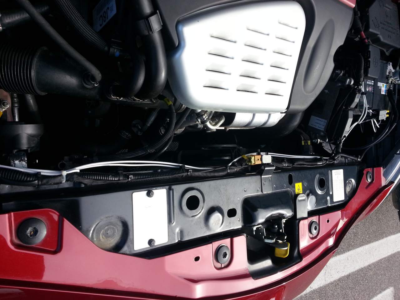

Fari XENON 5000K montati:
Re: Alfa Romeo Giulietta - 1.4 TB GPL 120cv - Distinctive - Rosso Metalliz. 2012
Ah pero'... e' venuta una installazione pulita?
beh direi che almeno ora la differenza con i LED non si avverte! XD
costo dell'installazione? kit montato??
complimenti! :)

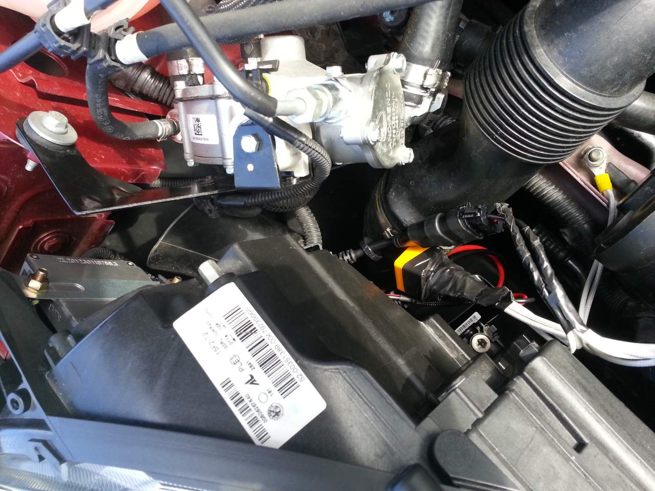

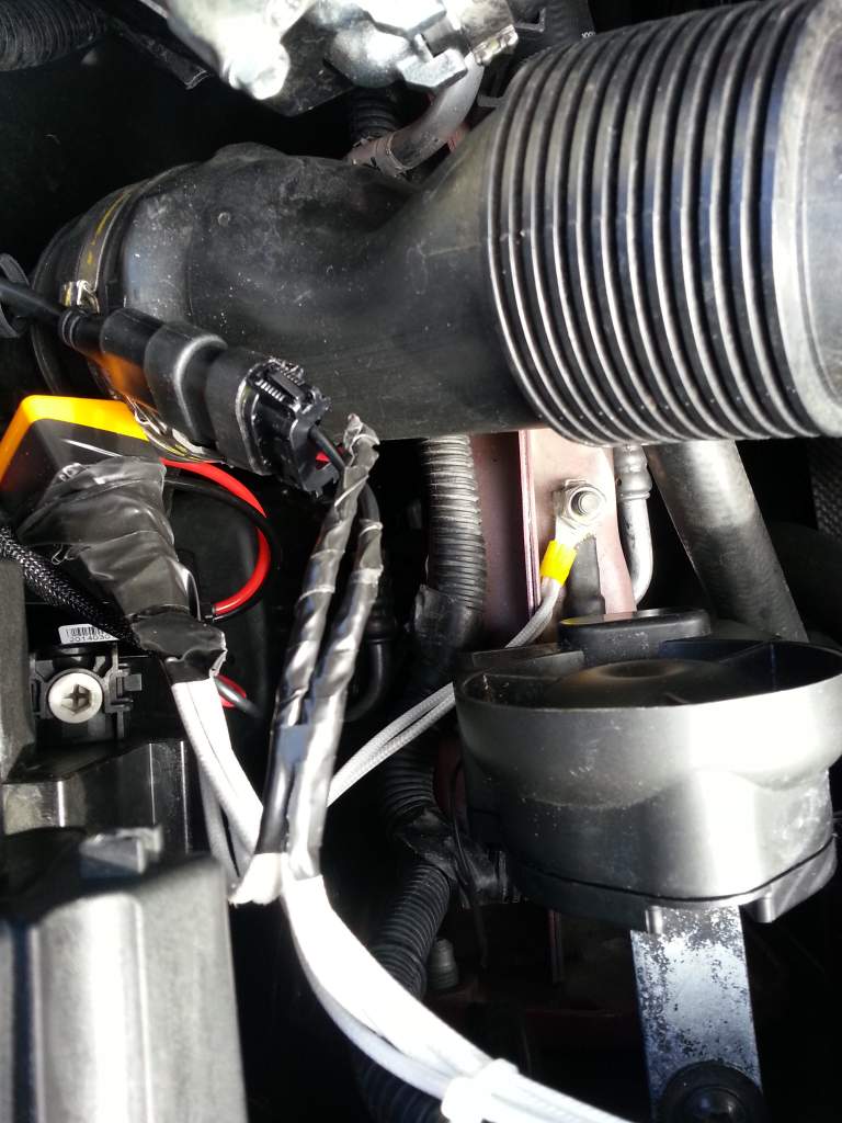

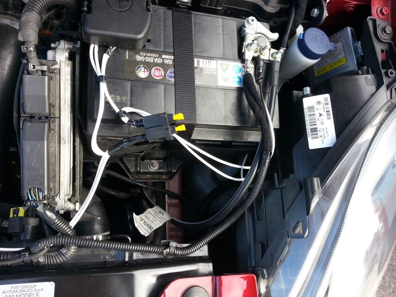

Si l'installazione è stata fatta in modo artigianale per ovviare a diversi problemi sul Blue&Me e altro quindi al momento è da perfezionare quello che c'è sotto il cofano
Visualizza allegato 107957Visualizza allegato 107958Visualizza allegato 107959Visualizza allegato 107960
Ho intenzione di mascherare tutti i fili dell'impianto in modo preciso e più nascosto possibile
complimenti! :)
Grazie,
Ho installato il KIT EMC preso su EBAY dal venditore consigliato in una discussione XENON su questo forum.
Guarda qui: CERCHI ALFA GIULIETTA 17" F 836 - RUOTEITALIA.COM[kit-no-switch-post-2349-pag-235]-316.html#post1052570
Costo di installazione circa 50 euro

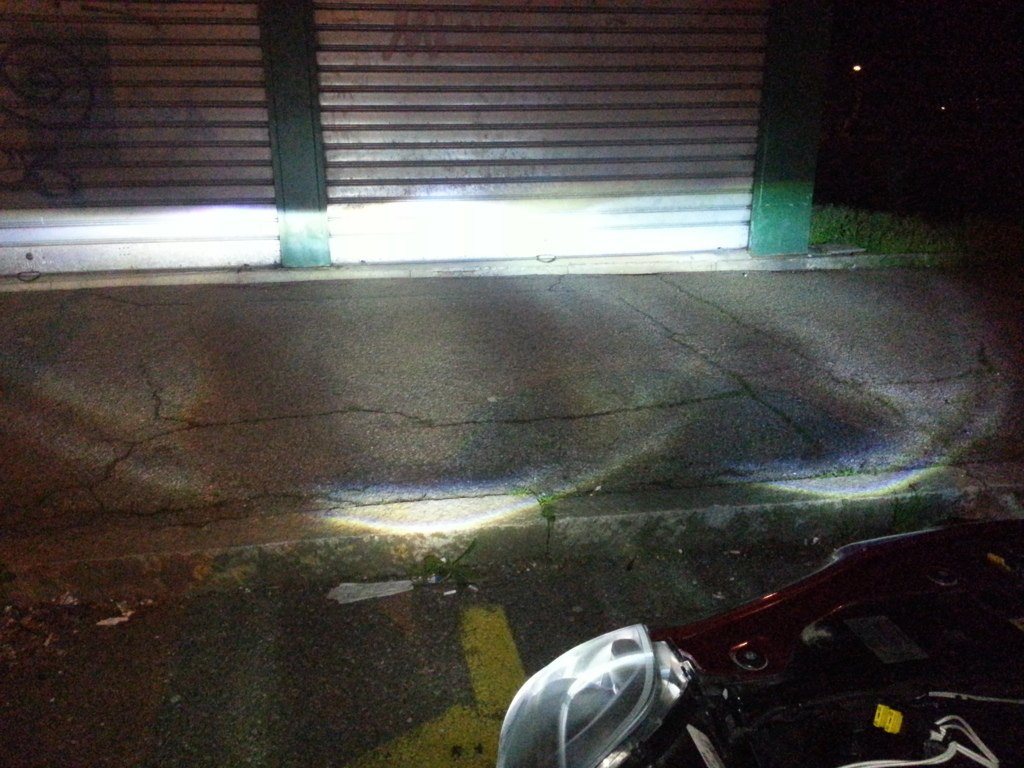

i link allegati non fungono! :/
Mannaggia... provo a ripostarli
e questo è il fascio di luce prodotto
