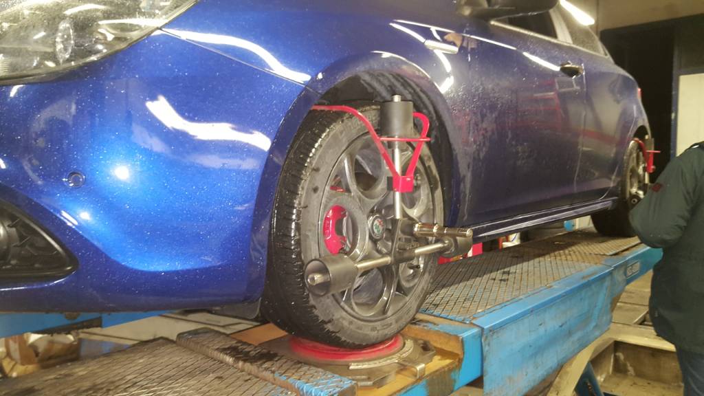

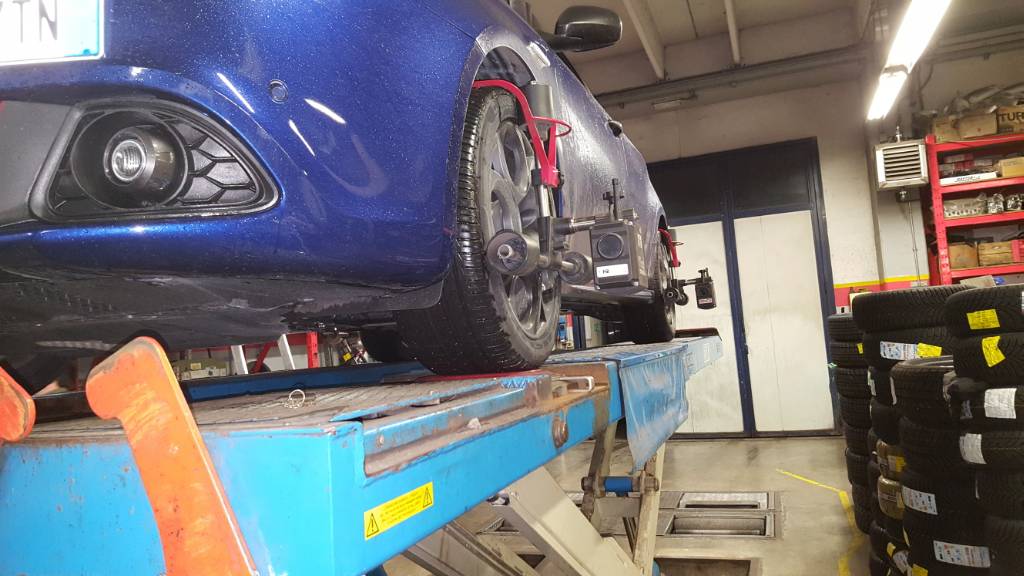

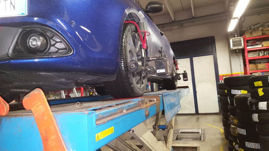

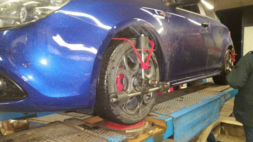

Avevo preso una strada che non conoscevo dissestata attorno agli 80/90 e lo sterzo non si riallineava piu come prima allora per togliermi il dubbio l ho messa sul ponte per vetificare che non ci fosse nulla di piegato e ho fatto rifare la convergenza ora è tornato tutto ok(Tra l altro il mio gommista mi diceva che sulle auto nuove dopo 5000/6000 km la convergenza andrebbe comunque riguardata poiche i silent block e gli ammortizzatori si assestano quindi cambiano leggermente le tarature poi mettici qualche buca che inevitabilmente uno prende)
