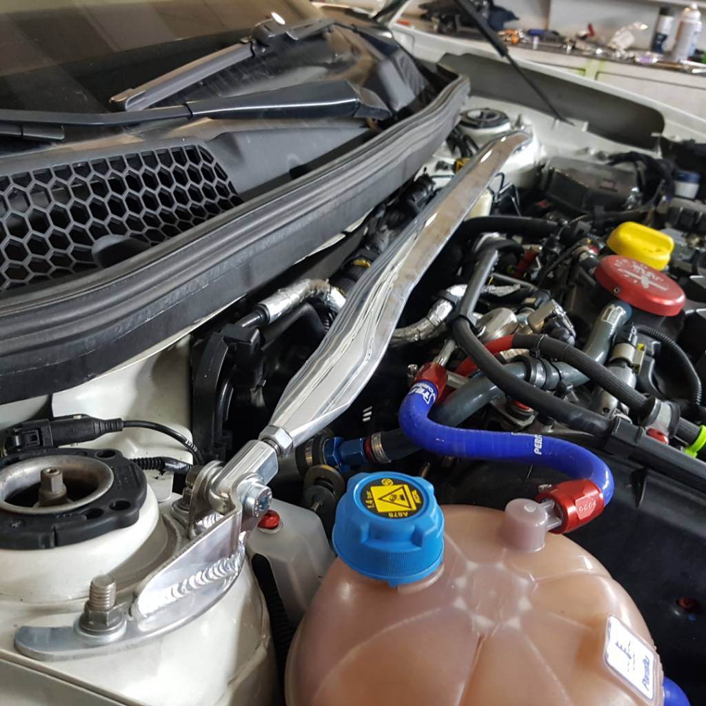

Provata ora . E si sente. In entrata di curva è molto piu reattiva . Prima tendeva ad andsre in sottosterzo e poi quando avevo travione andava in snap per la barra dura dietro ora e molto piu bilanciata

Wiechers sport .fatta bene al 75 % la barra e molto bella come finiture . I suporti sui duomi pero .... hanno fatto dei fori da 10 e ti danno i bulloni da 8 per fissarla .... perche effettivamente li sotto con il top originale che è enorme non ce spazzio . Quindi hanno prima pensato di fissarla cn i 10 . Che va da dio e poi visto che non ce spazzio hanno messo i bulloni da 8 ... io ho fatto stare i 10 perche non ai puo avere la barra con mm di gioco sul punto di attacco . Ma ti assicuro che passano per un pelo di figa .
