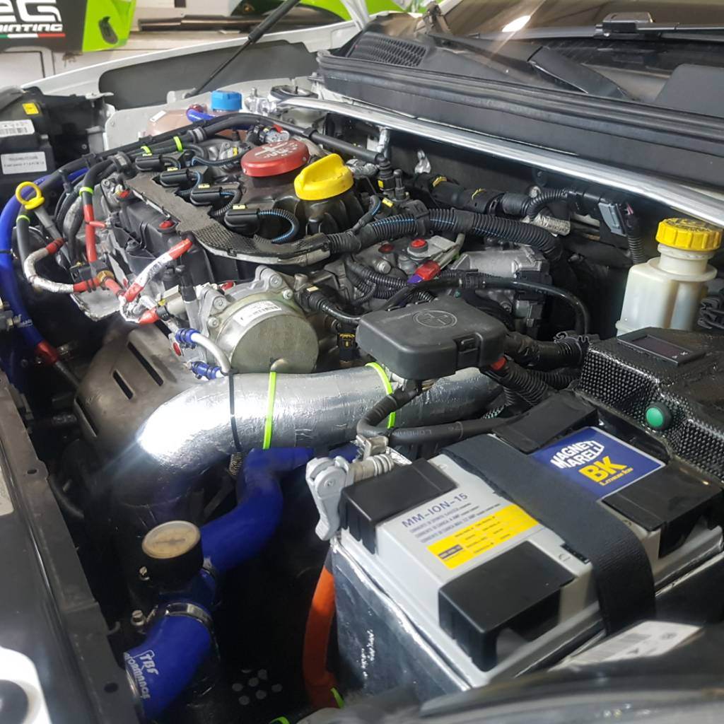

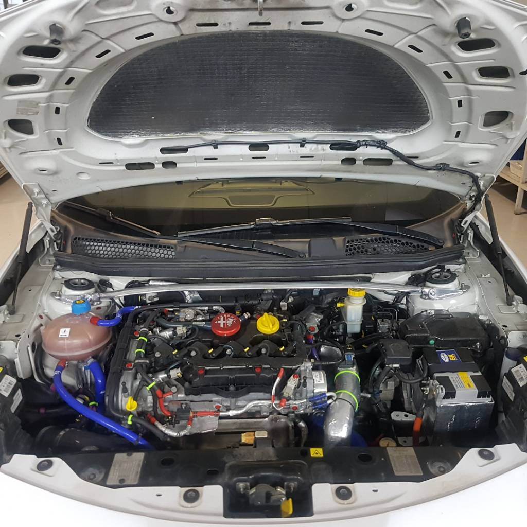

Primo avviamento stamattina con il freddo . Batteria perfetta . Va davvero bene ! Come avere au quella di prima . Anzi quella di prima la mattina faceva un pelo fatica . Questa manco per u ca°°o

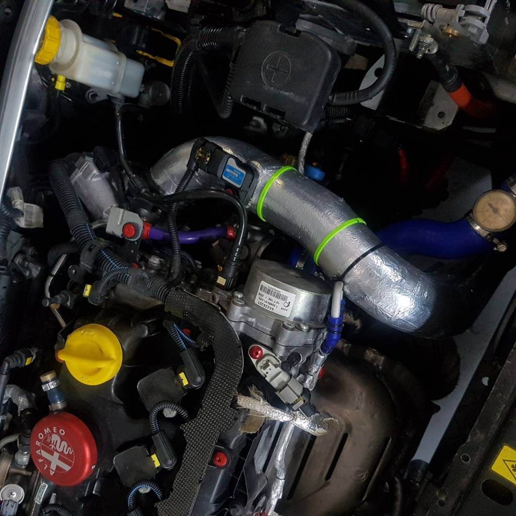

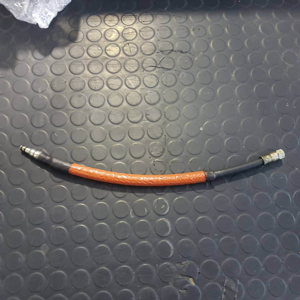

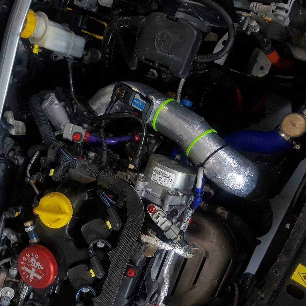

Cambiatotubo frizione che era andato . + coibettazine

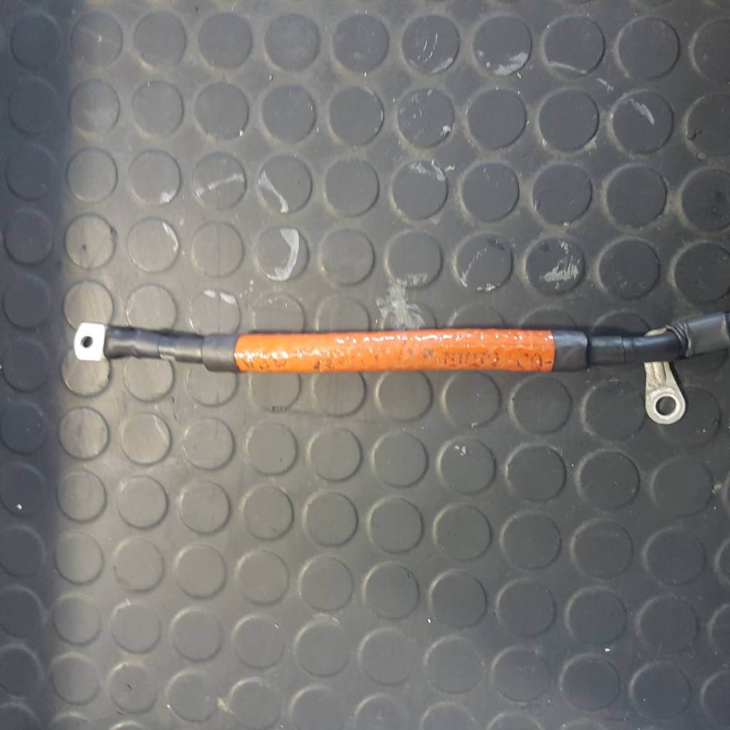

Rifatto cavo batteria -

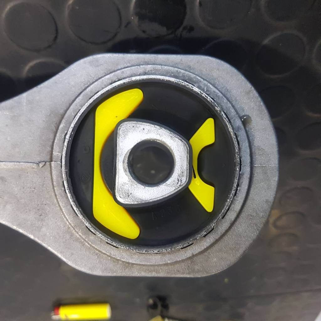

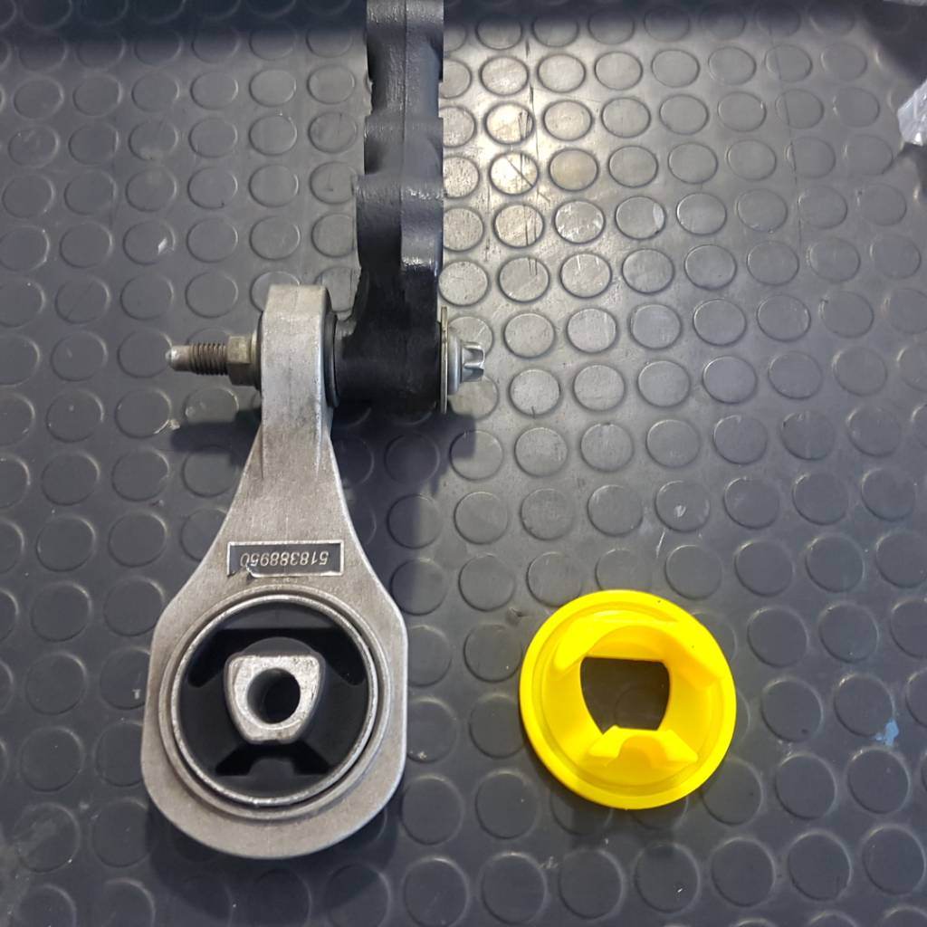

Powerfex supporto motore

Provato a cambiare i gommini barra ma i supporti sono ribattuti tra loro . Ce da tagliarli perche con la barra montata non si sfilano . Quindi prendo 2 supporti da una barra usata e li modifico e questinli taglio .. se fossero apribili come il 90 % delle auto sarebbe una cagata cambiarli . In piu ho scoperto vhe non li danno a ricambio danno tutta la barra . Che cagata .
