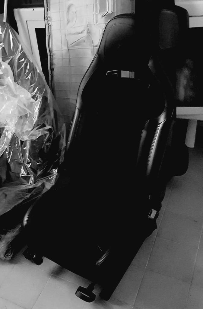

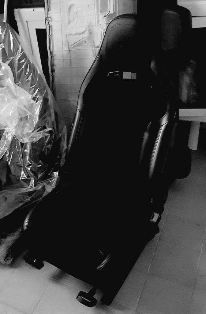

Cosa monto venerdi ? [emoji23][emoji23][emoji23]
