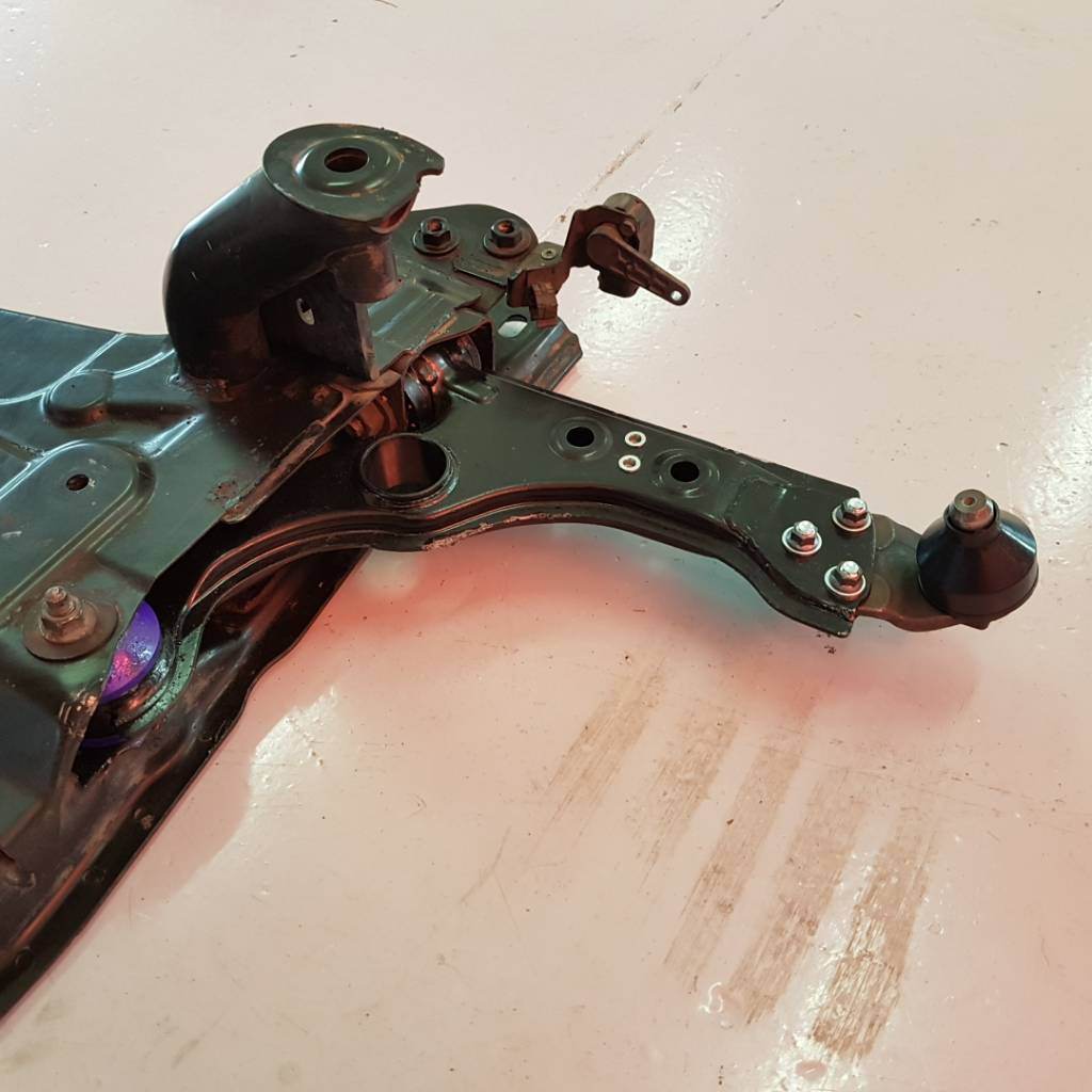

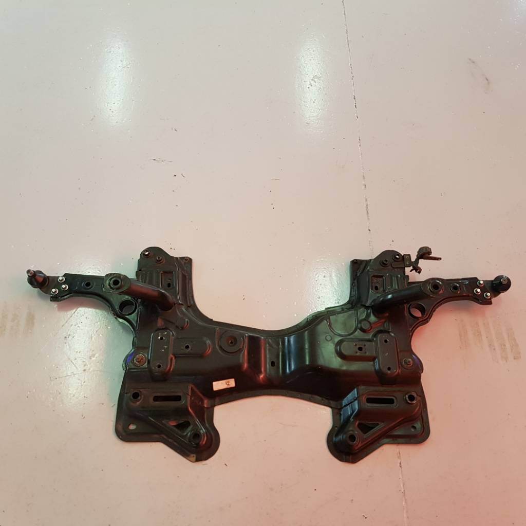

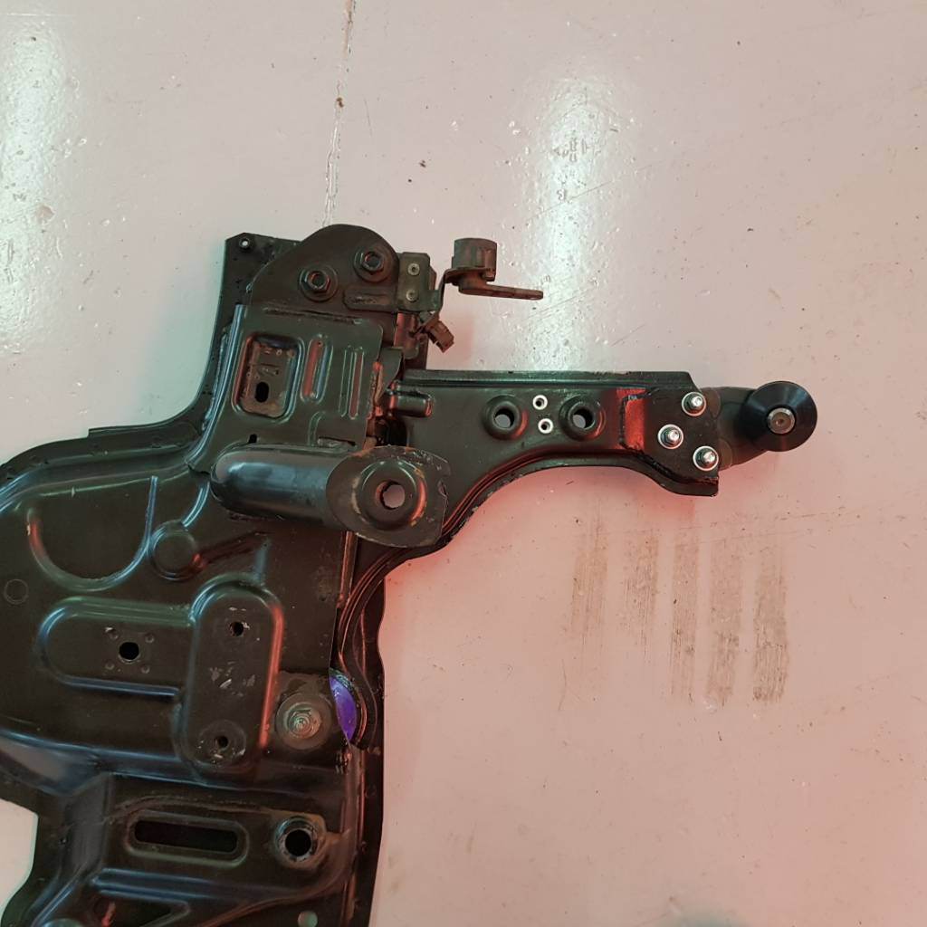

Allora per cambiare i bracci c è da levare la culla . Operazione relativamente semplice su giulietta . Per montare i bracci con i power ce da piegare un angolino della culla se no non entrano ( niente di strutturale .. 3 mm di ferro)

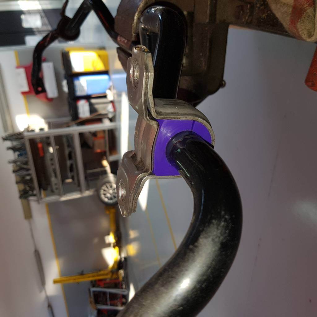

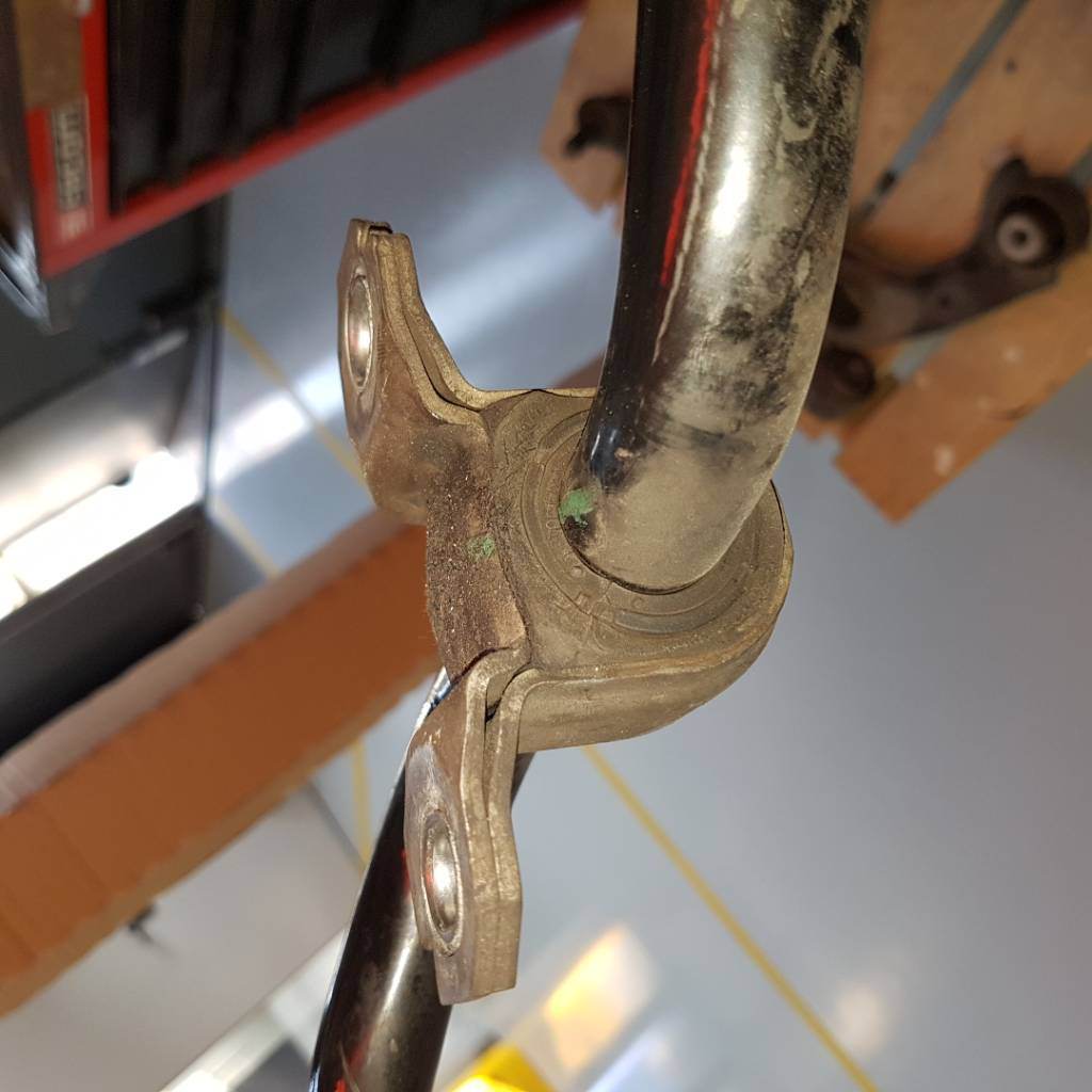

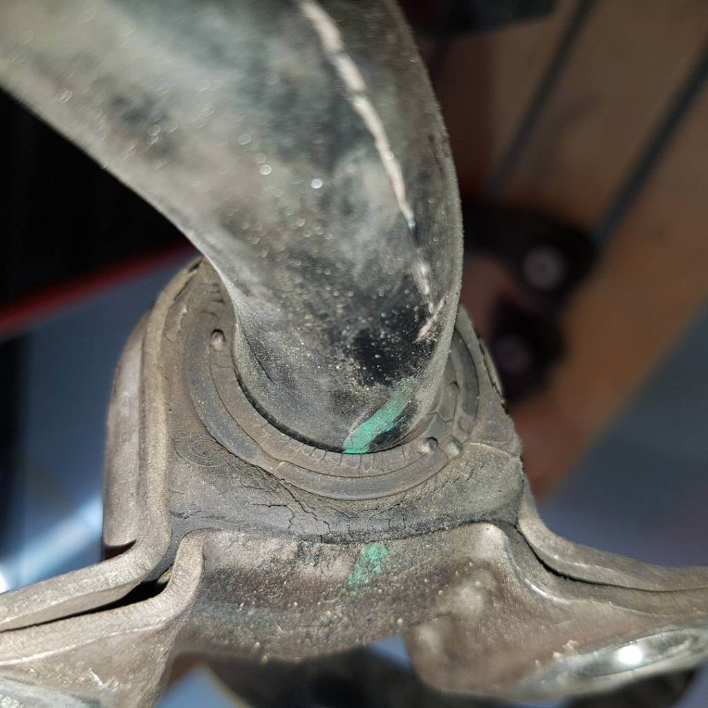

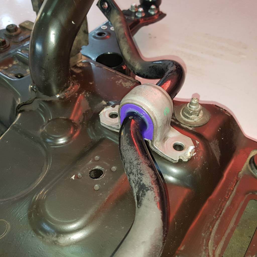

Ho pulito tutto . I vecchi bracci 9 anni e 140k erano andati boccola distrutta e testina molto libera erano da cambiare . Ora faro i gommini barra . Ma comunqie il camber kit mi lascia un po a desiderare ... il foro di attacco è ovale quindi mi chiedo come possa fare " perno " per dare caster . Sono molto scettico . Ma vedremo . In piu ruotando su quel asse sforzeresti il power anteriore . Quindi non si puo fare . Bha ... la regolazione camber ant è impossibile farla da montata a meno di madonne ecc ecc .. ho dovuto rifare l attacco per gli xeno sul braccio . Per ora e tutto
