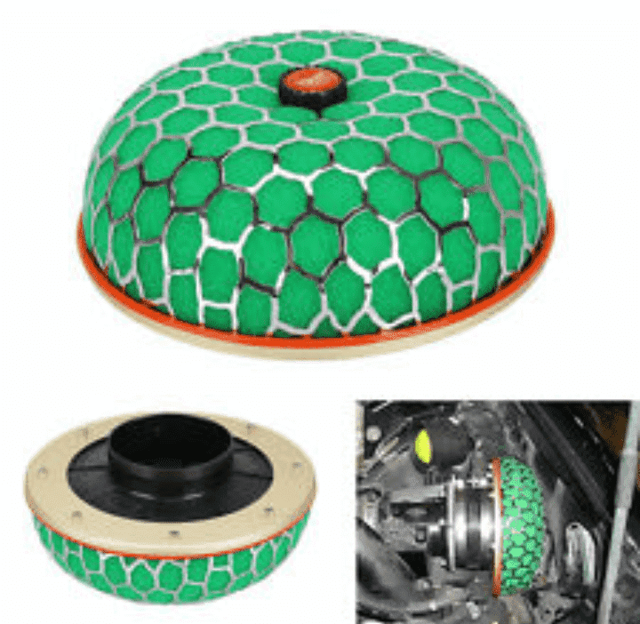

Io (su vari diesel) con il cono ho avuto problemi ad alti giri perché troppo piccolo magari è quello il problema...
Comunque ho risolto con i filtri "a fungo" e adesso anche la mia va molto meglio[emoji16] [emoji16]
Che è il filtro a fungo ? Ahaha questo è l ota più grosso che produce bmc sicuramente il problema è la quantità diaria aspirata ad alti regimi . In ogni caso va meglio di un cassoncino originale ma non al pari di un doppio cono bmc .
