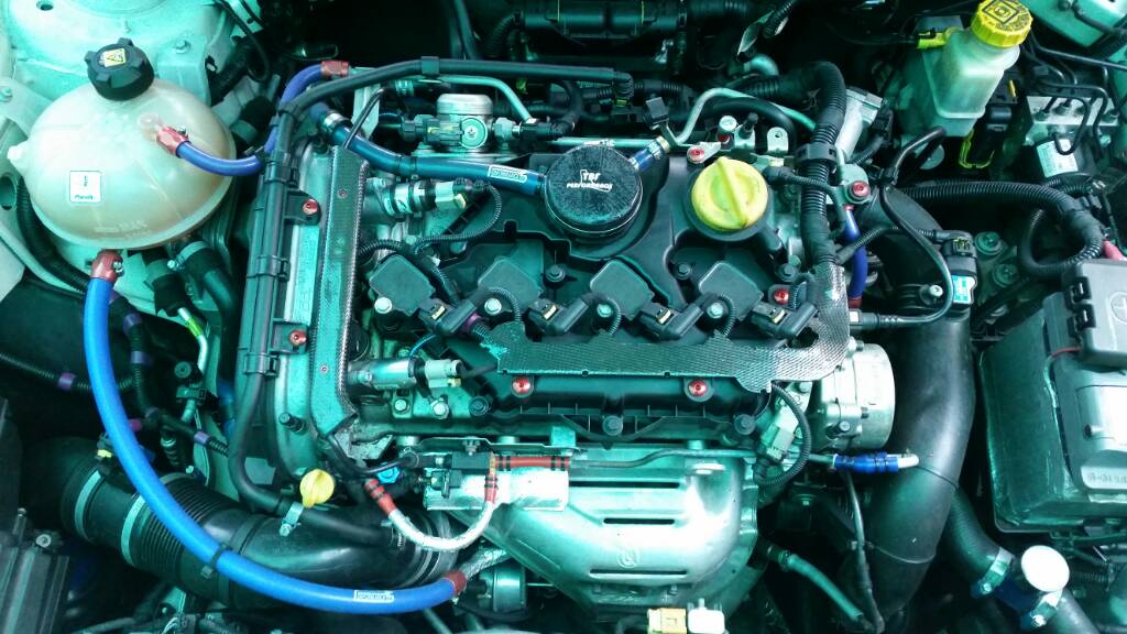

Recuperi vapori olio finalmente finito e funzionale !!! Fatto fare il tappo che mi mancava e DNA carbon che non ho ancora capito se mi piace ..

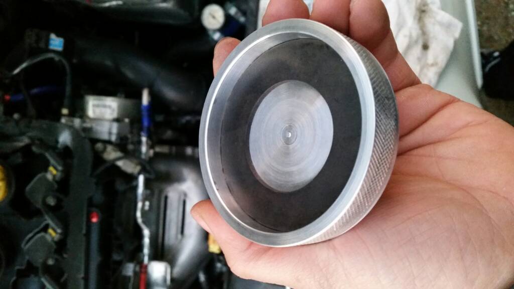

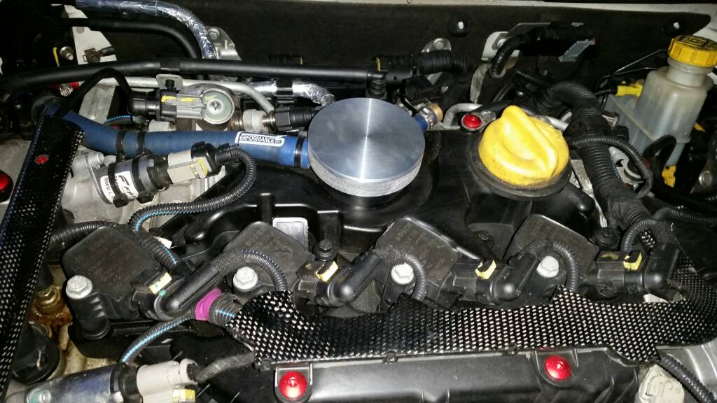

Dato le continue perdite anche con il "tappo" difficoltoso nel bloccaggio e tenuta stagna per vari motivi e dato che mi ero rotto le p***e del odore di olio e che ormai avevo molato i dentini che tenevano il vecchio coperchio l ho rifatto in alluminio a gioco quasi 0 con una guarnizione in viton. Problema risolto definitivamente .
