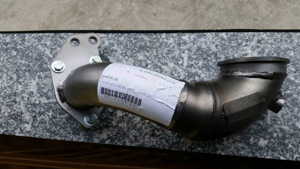

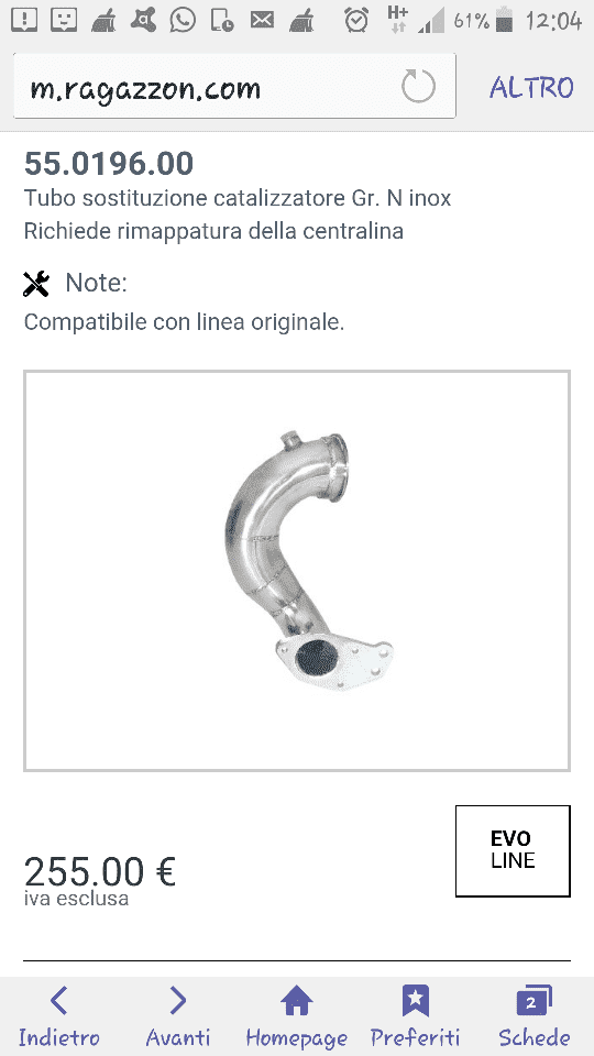

Siccome sto per fare uno steep intermedio di motore con Cat e mappa ho preso downpipe della ragazzon . Dalla foto é fatto bene con curve larghe diametro che diminuisce gradualmente .. nessuna scritta "foto puramente indicativa "anche perché la flangia sotto e proprio quella Della qv e mi arriva sto Robo schifoso
Saldature mediocre. . Con molti punti dove ha sbavato curve nemmeno lontane da quelle in foto ragazzon da grosso diventa piccolo e Bon .. Pr non parlare per la curva del uscita della turbina se ci mettevano un 90 ° già fatto o almeno lo saldavano dritto visto che lo spazio ce .
di sicuro se questo è il prodotto non l avrei comprato . Mi serviva qualcosa per avere una base per poi rifare la linea a 70 .. e ho uno sgorbio fatto da un ferramenta .
Ho già scritto a ragazzon chiedendo se è originale .. prima che qualcuno lo ha rifatto e lo spaccia per originale . E spero per loro che mi dicano che è così .

No da un rivenditore . Che ho già contattato e che mi ha già detto di contattare direttamente loro . Veramente sconcertato che un azienda top faccia dei lavori così di m****
E perché non ho messo le foto delle saldature ..
E mi immagino chi prende lo scarico completo a 1000 e passa euro e gli arriva sta porcheria io gliela tiro dietro ..

Non dicano che diano problemi . Ma 1800 euro lo faccio fare in inconel fatto fare su misura io non li spenderei mai 1800 euro per dei tubi piegati e saldati così ? Sono pazzi .
E se c'è un catalogo dedicato e su ogni macchina la foto del particolare cambia su ogni modello , non che ce" downpipe " e su tutti i downpipe xhe sia mini o alfa e uguale la foto . mi aspetto che sia così senza ma o senza se .. perché la curva in uscita e strettissima e li i gas anche se meglio che con il Cat ristagnano le curve dello scarico devono essere più morbide possibile per non creare contropressioni o impedimento . E così non è ..
Se la foto era come da particolare reale non l avrei preso e anche se con casino dovuto al fatto che non ho più il tornio per fare la flangia sul turbo , e tempo che non ho perché c'è da prendere i materiale fate una Dima saldare ecc in ogni caso avrei aspettato e me lo sarei fatto . Io l avevo preso perché poi taglio dove restringe e da li faccio tutto a 70 .. ma siccome nemmeno la prima curva mi piace dovrò tenere buono solo la flangia e rifare tutto .. ergo 270 euro buttati .
E come se prendo una Giulietta rossa full optional e poi mi arriva blu modello base .. e mi dicono " si ma è sempre una Giulietta ..
