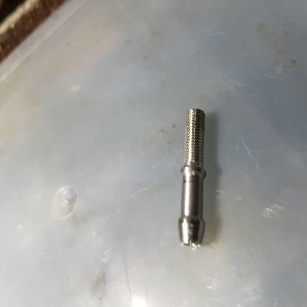

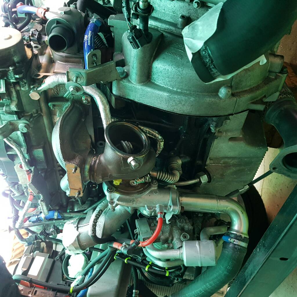

Aggiornamenti . Un altra differenza dalla prima alla seconda serie e la wastegate e l azionamento della wastegate . La prima lavora a pressione la seconda a depressione . Hanno smaltito tubi e cavolate varie .. infatti la seconda serie non ha i tubi sulla chiocciola di aspirazione per prelevare pressione e depressione per azionare la valvola . Quindi ho dovuto forare la chiocciola ( che è uguale alla prima serie ) e negli stessi punti fare gli attacchi ( tornirli dal pieno in inox ) . Sta diventando tutto molto lungo .. ma sicuramente mi sto acculturando molto . Quindi
dovendo per forza usare la wastegate prima serie ho rinforzato la bacchetta.
Domani si va avanti .. per sera sarà quasi montato tutto .
A questo punto mi viene da dire che sono il primo a montare la turbina della 4c sulla prima serie .
