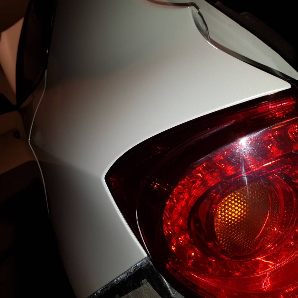

Rimontaggio ... ho siliconato tutti i fari e fatto i bordi interni neri ... dalle foto non si nota dal vivo e da sega ..
Bordi dei fari neri?! Cazzo sull'auto bianca so come stanno e son fantastici!! Complimenti!!
Da sbavo e vorrei vedere bene i fari

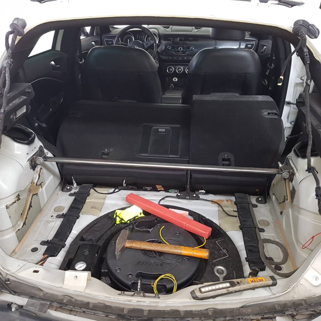

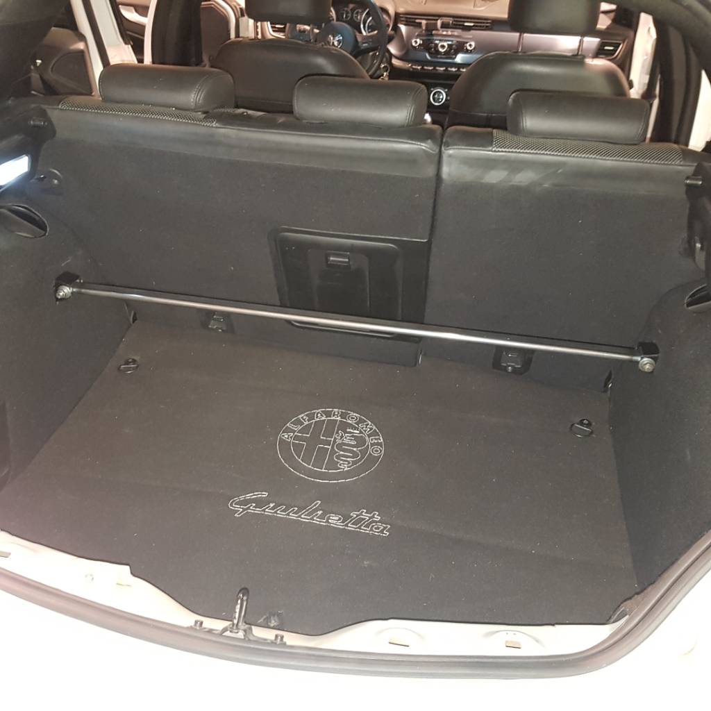

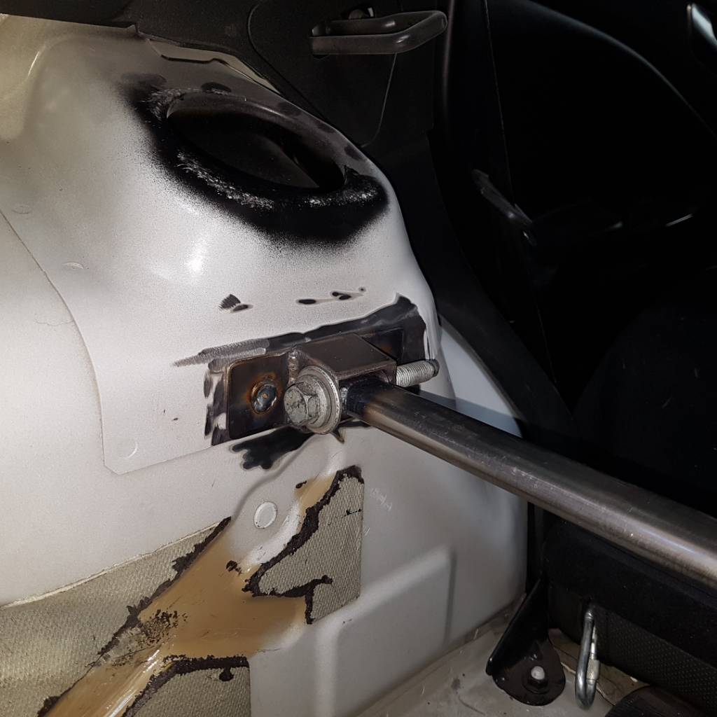

Scusa Zio , forse dico una stupidata, non è meglio calettare la barra duomi sugli attacchi degli ammortizzatori ? Mi ricordo dai tempi che andavo per Rally che erano così ...
Reactions: #SVeloce
La giulietta non ha un duomo :" pulito" sono 3 pelli una sul altra .. quindi e inutile andare a prendere ( e difficoltoso) la prima ... se muove muove tutta la scocca interna .. quel punto è il punto piu rigido dove è piu spessa . Ed è al altezza del attacco ammorrizzatore .
