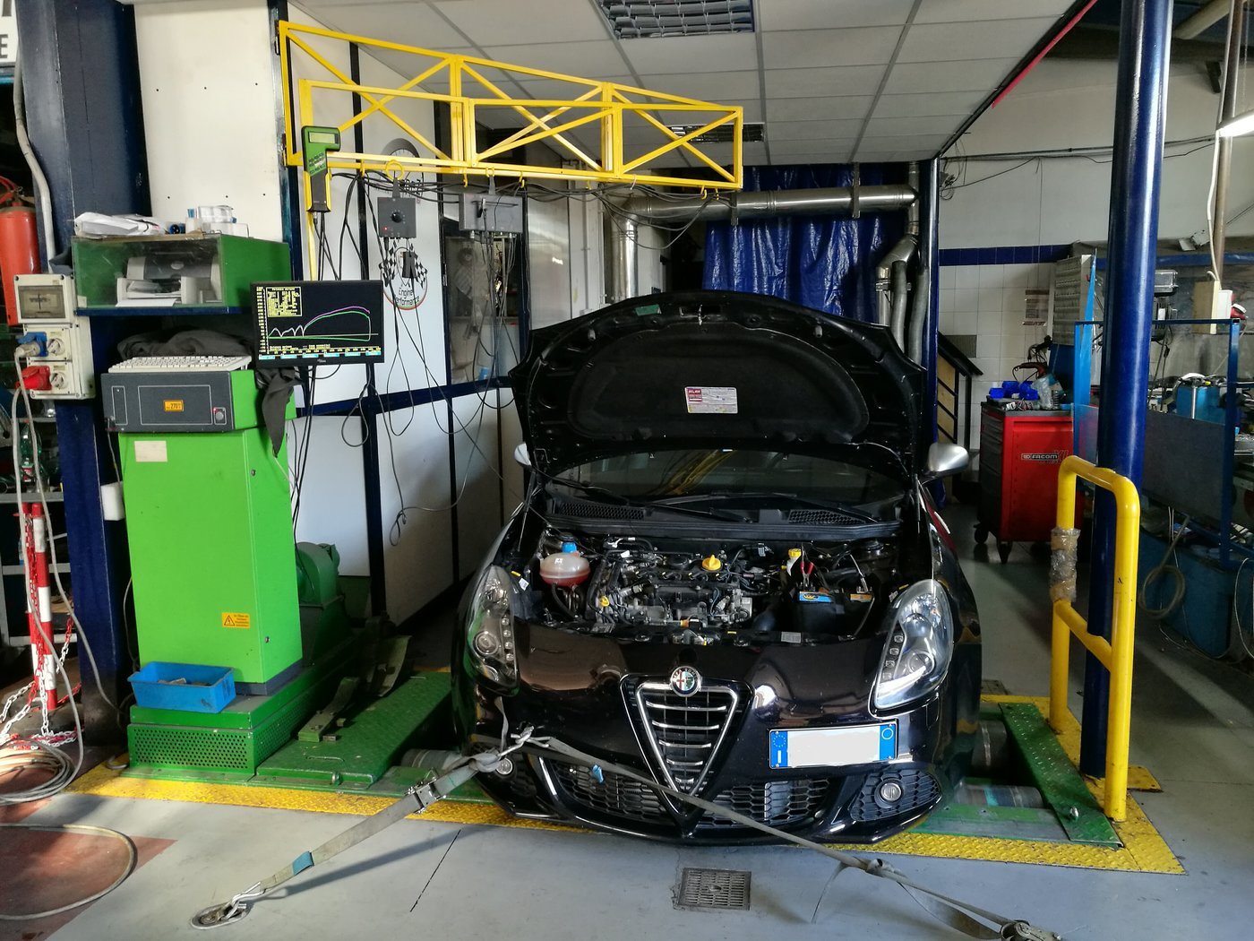

Ecco i nuovi step:
Tubo turbina coibendato con relativa vite,
Downpipe scara 73
centrale imasaf
intercooler maggiorato Orra racing

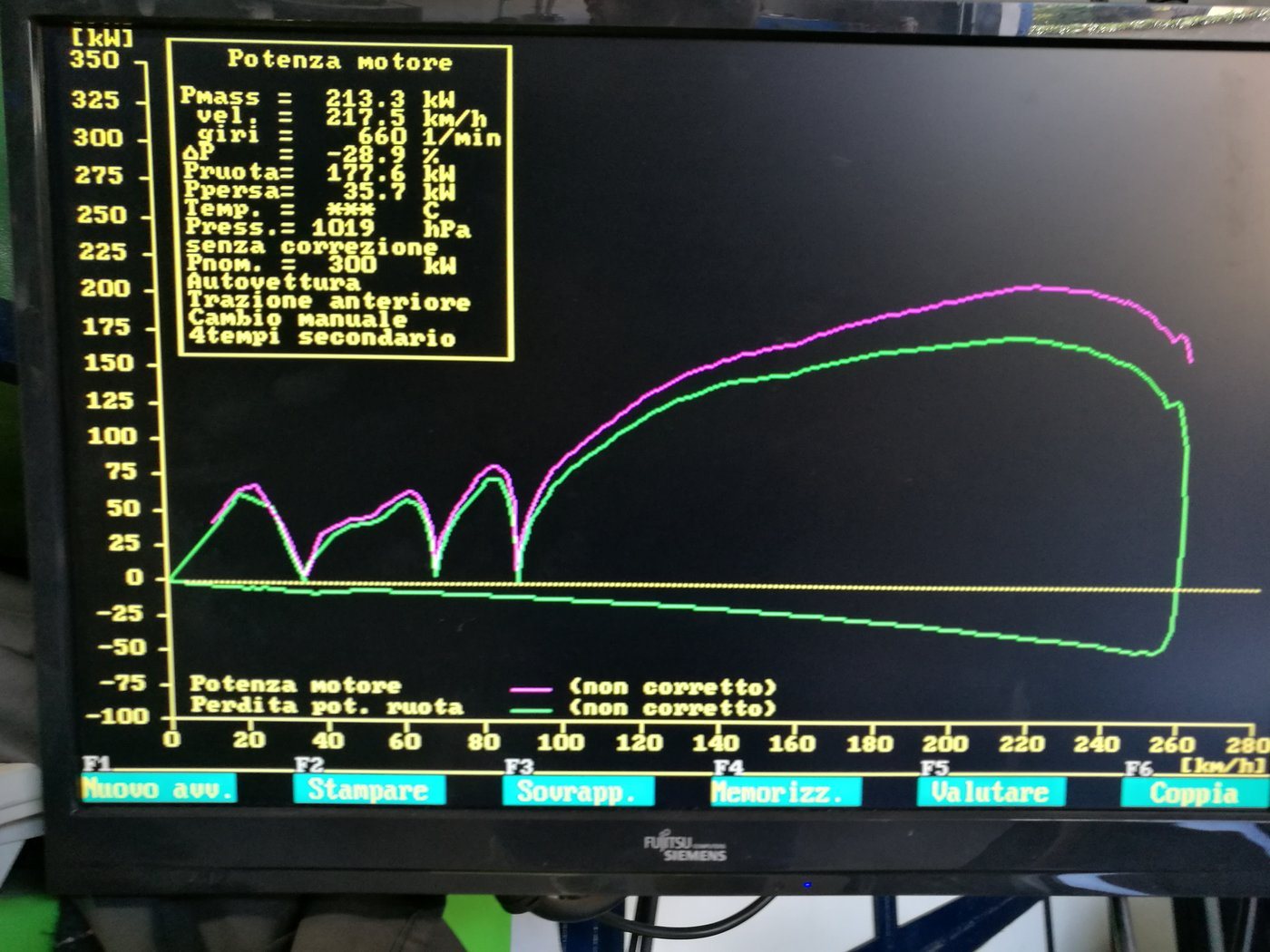

Rimappatura by Engine Performance 290cv 213.3 kW in N

Ottimo !! Finalmente una rullata sincera con 47 cv persi da motore a ruote e non 80 cv come da altri... Non hai anche un grafico potenza coppia n°giri ? ( quello che hai fa solo potenza velocità )

No mi sono dimenticato di fare la foto alla schermata della coppia :(
Comunque ha un'erogazione stupenda...si vede anche nel grafico com'è corposa e lineare
#47
Si ma è quella della coppia x n giri che conta XD .. quel grafico ti dà i cv scaricati rispetto alla velocità e a vedere dal grafico e stata fatto in 4 °
