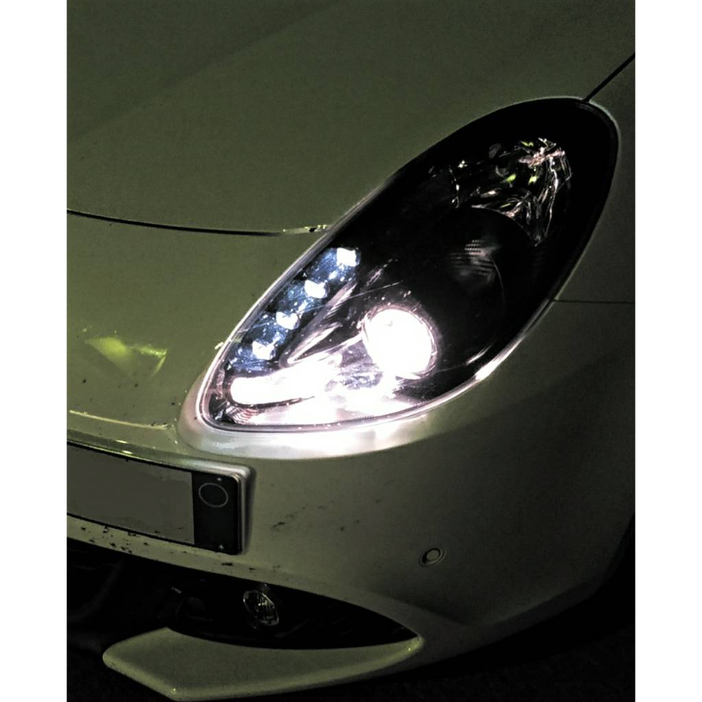

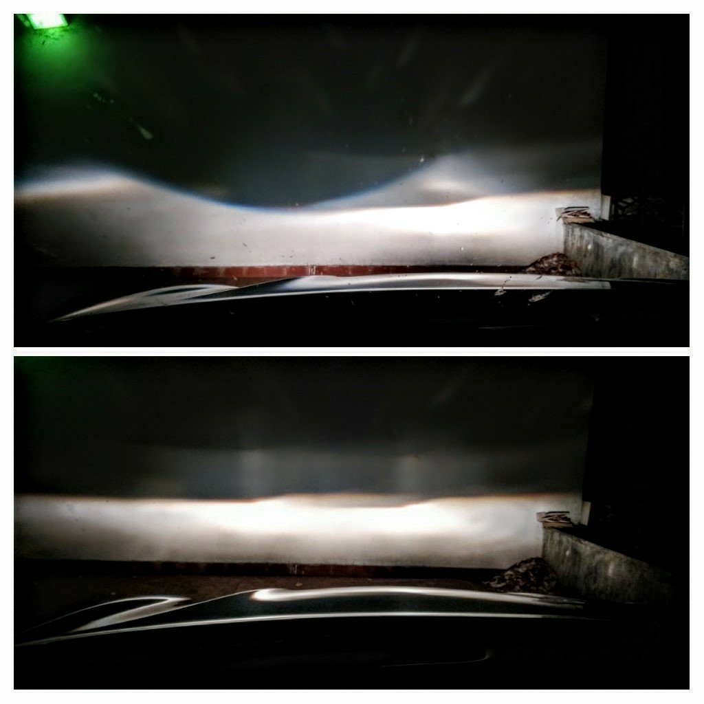

Luci, ho montato le Cool blue intense, bianca la luce proiettata e migliore l'effetto del gruppo ottico, un buon compromesso ma il bianco dello xeno ovviamente è un'altra cosa. Ma per ora va bene così, son contento. Allego foto e chiedo: secondo voi mi ha montato storta la luce di sx?
