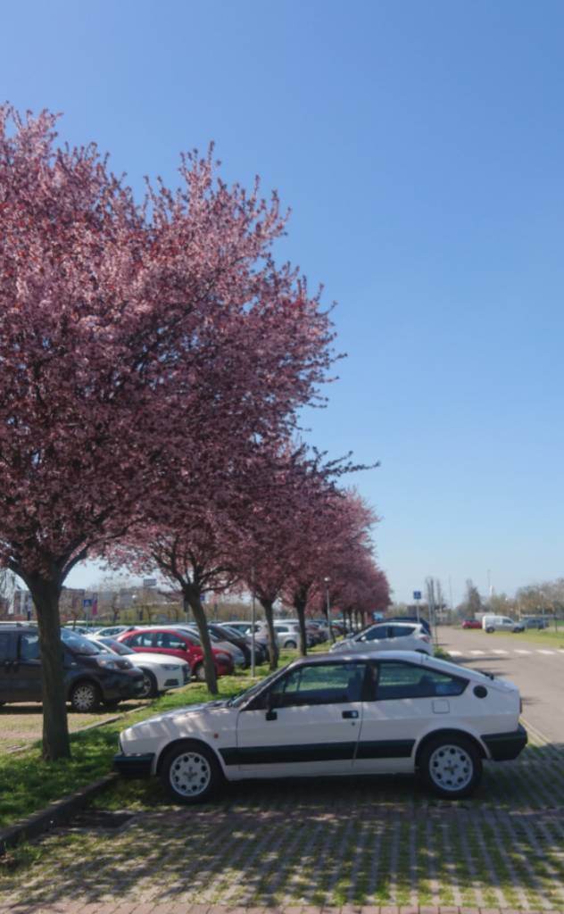

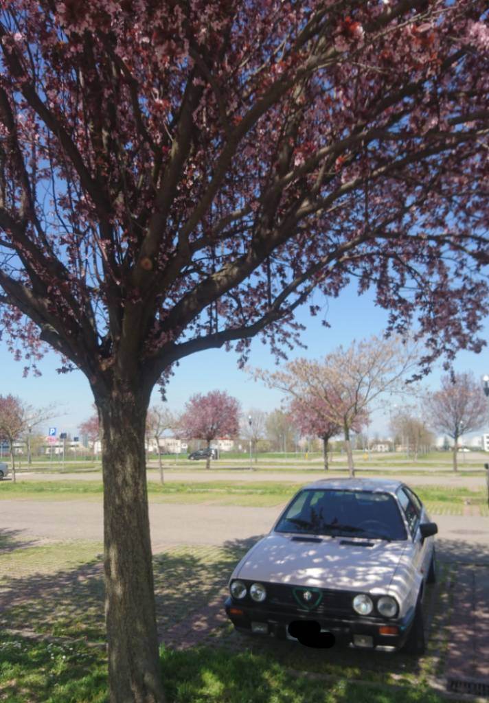

Si pavoneggia [emoji28] [emoji23] [emoji23] [emoji23]
