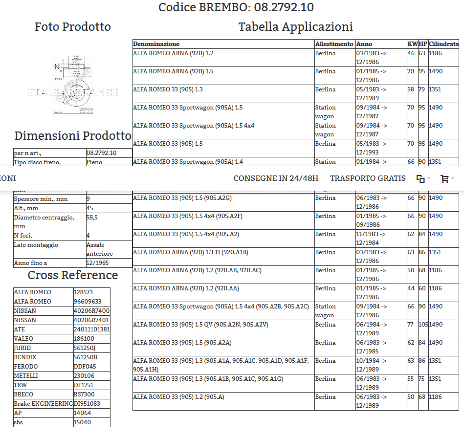

dischi sportivi baffati e forati TAROX Sport Japan ALFA ROMEO Sprint (902A) 1.5 /1982->/1987 ANTERIORI CODICE 0110
Sulla Sprint 1.5 da 95 e da 105 cv danno dischi anteriori da 239 di diametro , se la tua ha i dischi
anche dietro presumo che sia la 105 cv

Darò un occhio a quelli forati, ma comunque il costo dei dischi pieni Brembo è assolutamente paragonabile.
I Tarox li avevo visti li fa compatibili ma questi credo serva anche cambiare pinze, sono troppo spessi, gli originali pieni sono 10mm questi autoventilati saranno almeno 22.
Le pinze per fortuna non sembrano da sostituire.

Gli autoventilanti che Tarox mette in prima immagine sono un immagine standard ,
se guardi bene le due foto che seguono vedrai che sono di un disco pieno .
In ogni caso , se decidessi di comprarne un qualsiasi tipo , prendi prima le misure
esatte dei tuoi , per la Sprint davano 4 diametri disponibili anche se sul tuo modello
dovrebbe avere i 239 mm di diametro e 12 mm di spessore ...
Cosa ancora più importante la misura dell'altezza del disco , sia interna che esterna ;)
