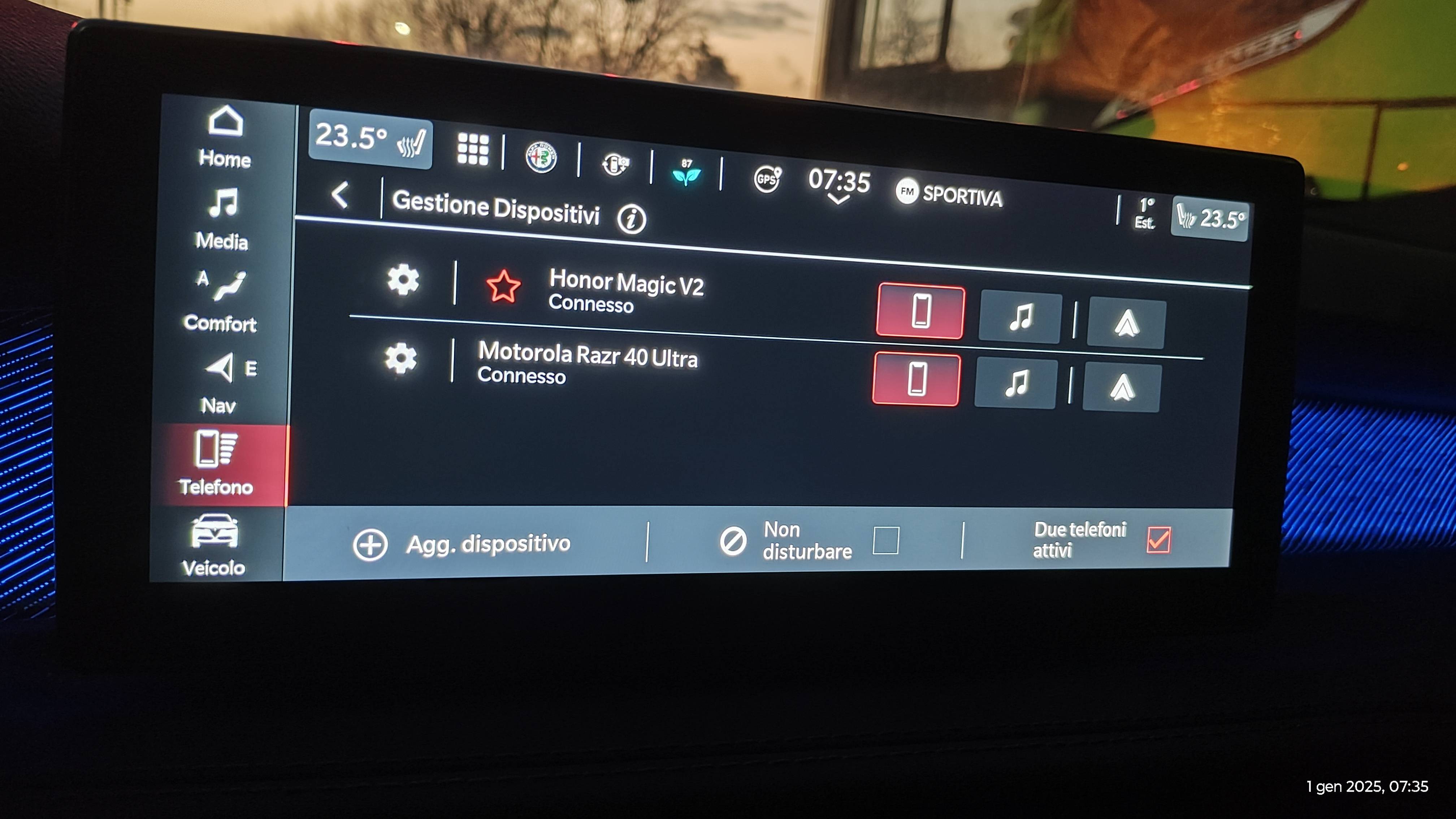

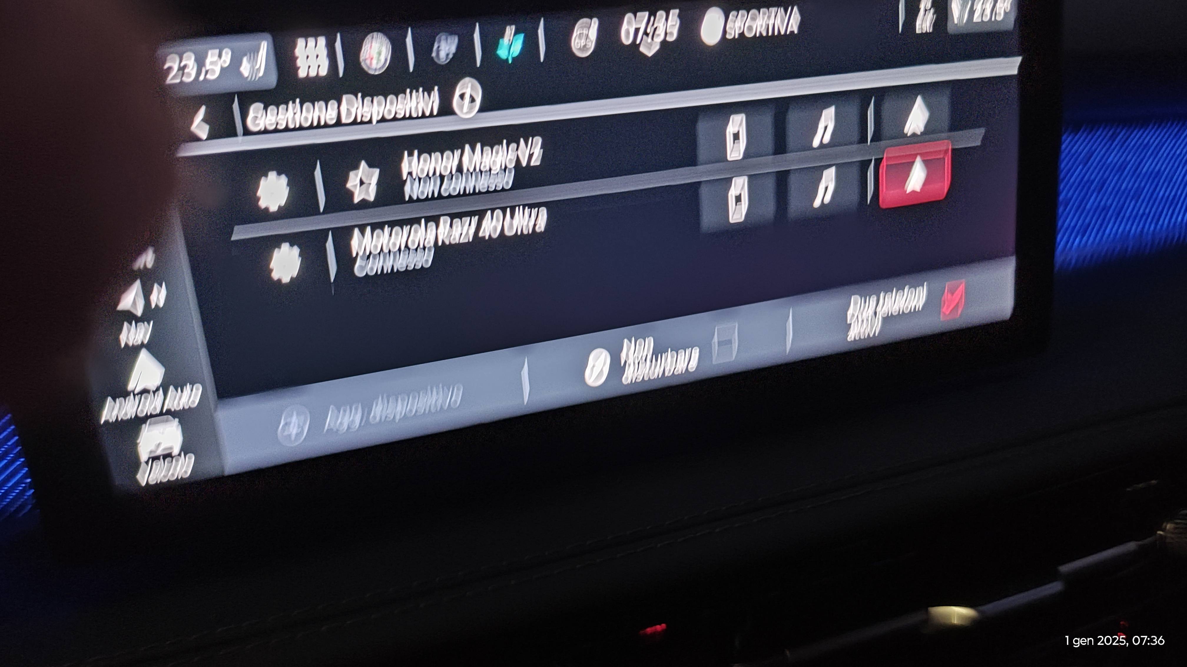

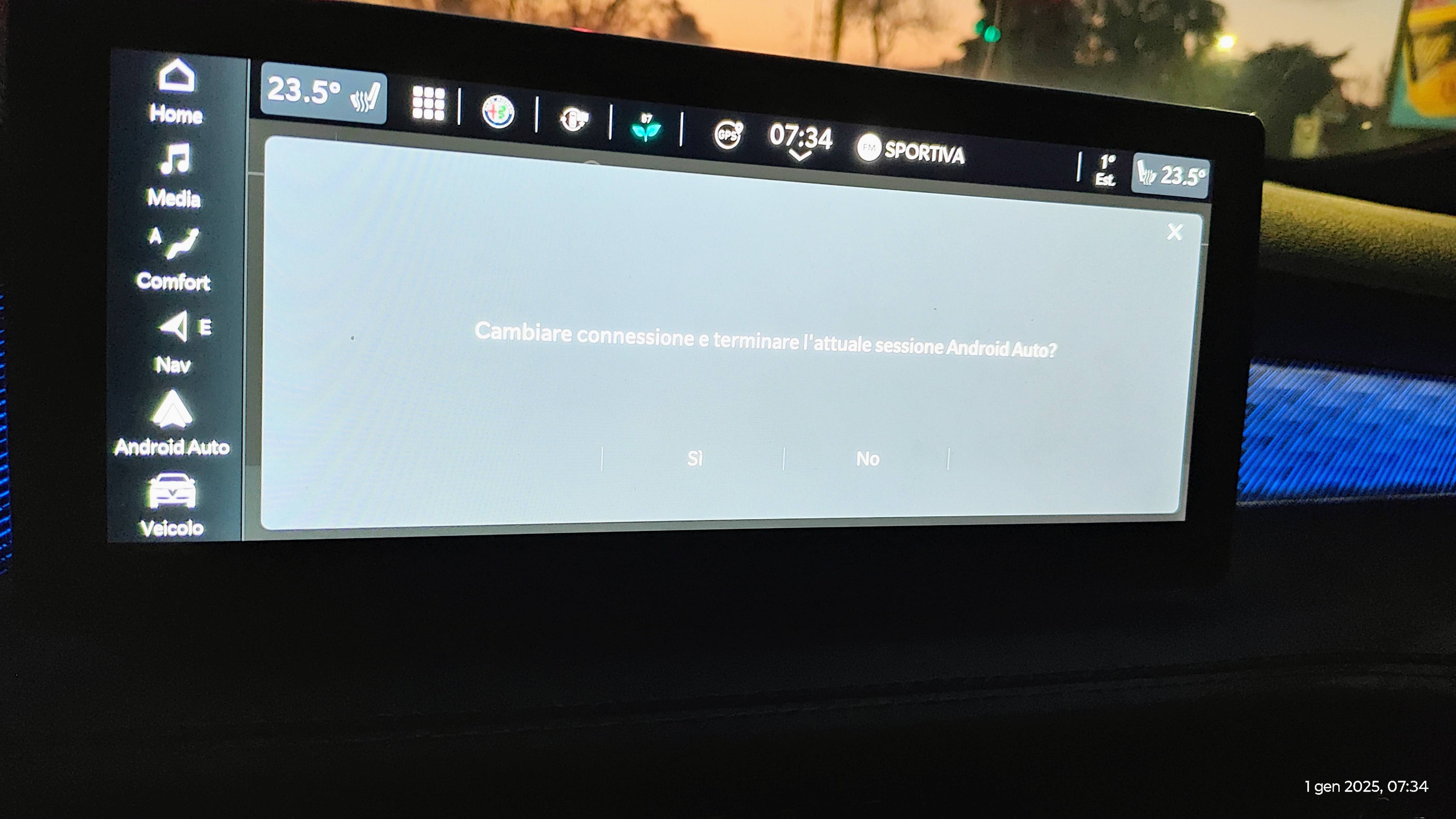

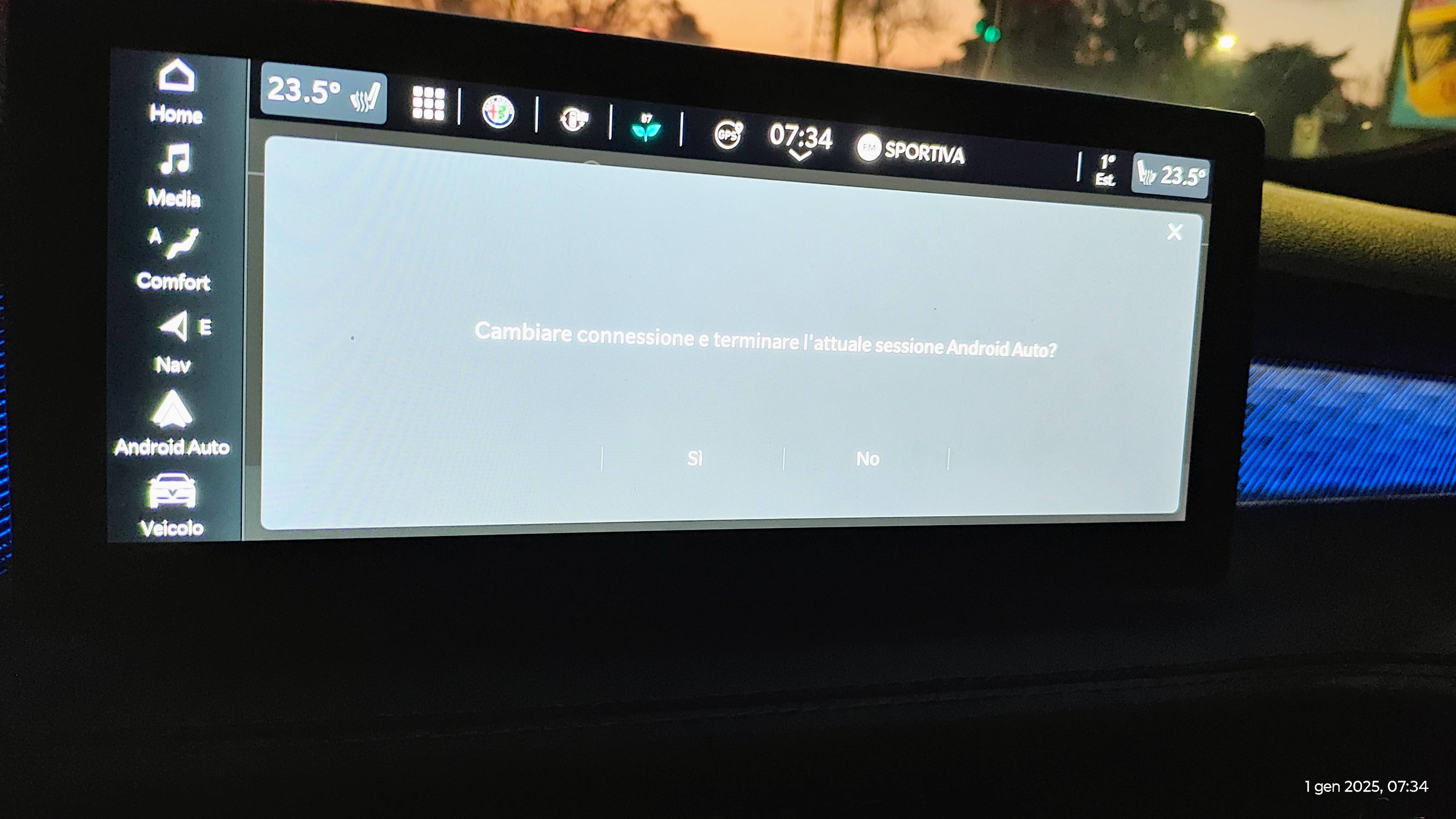

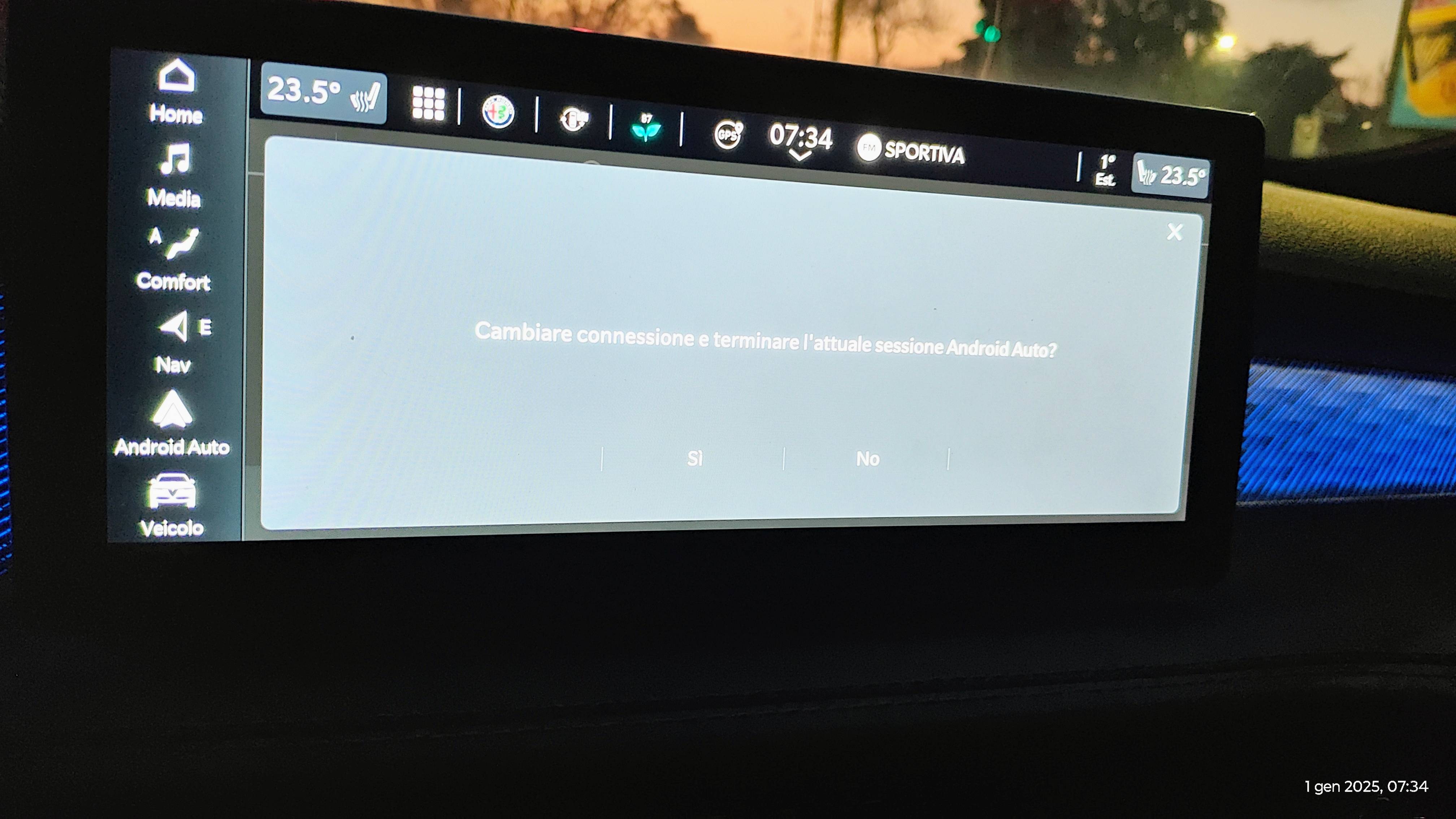

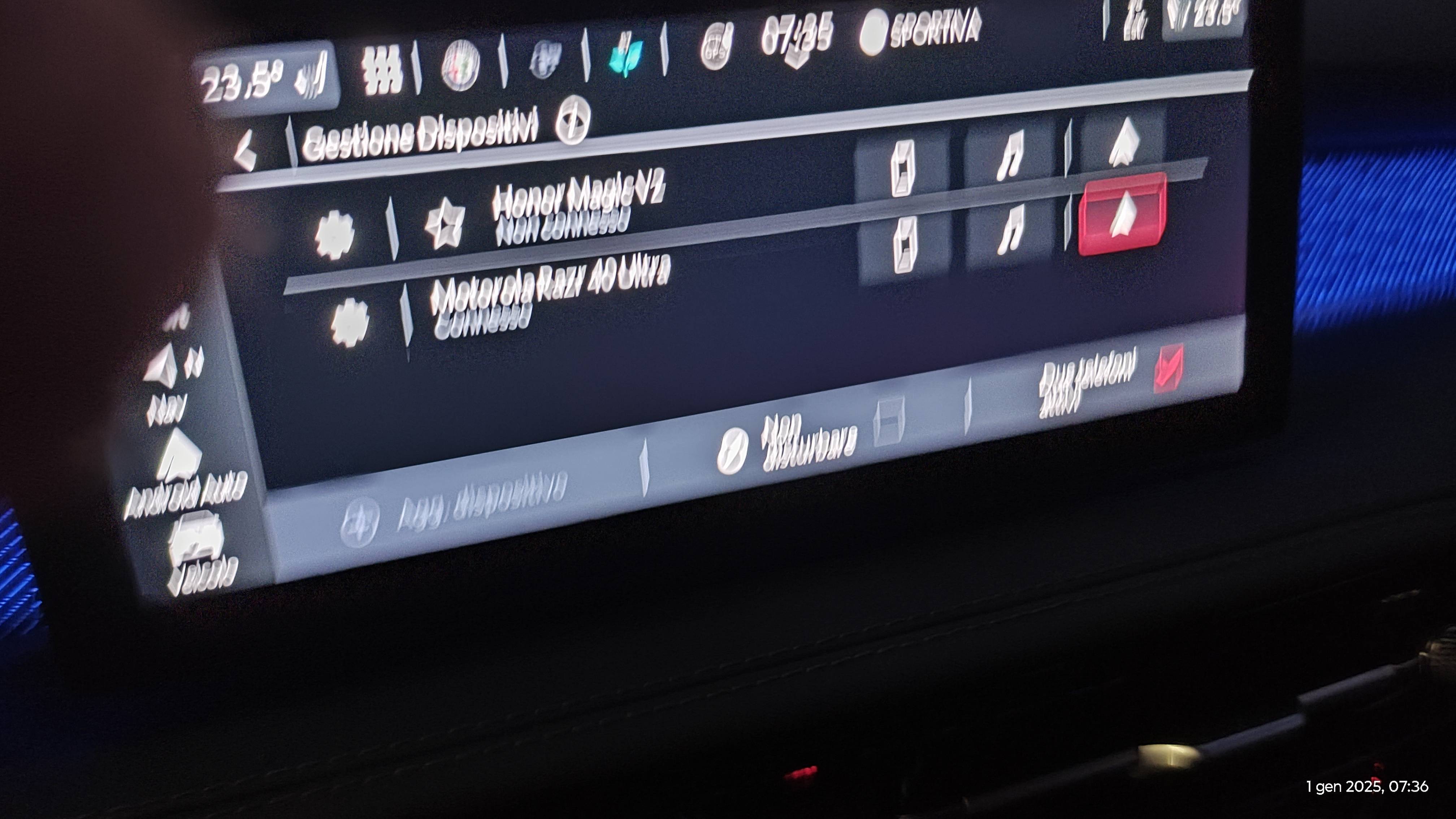

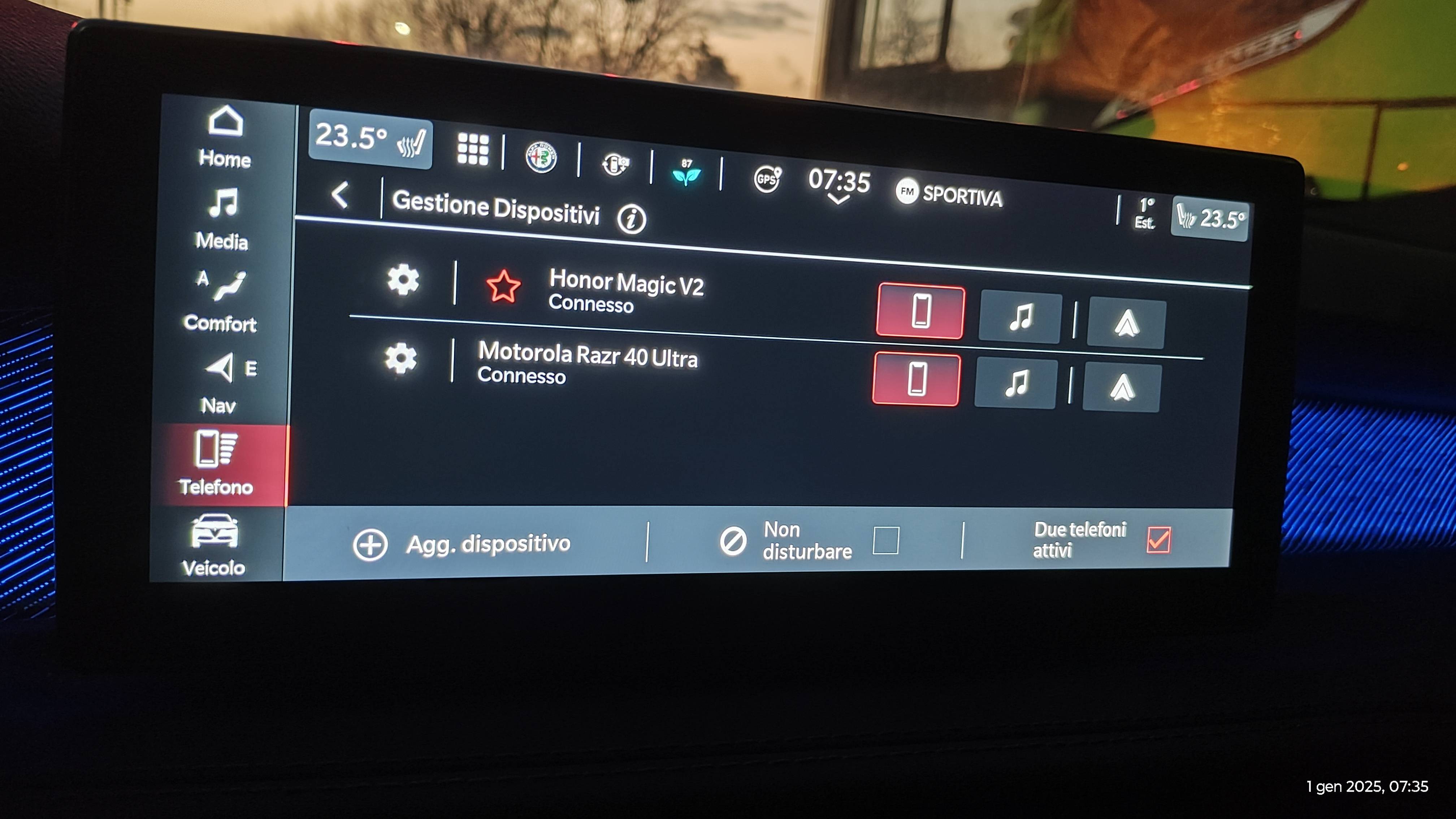

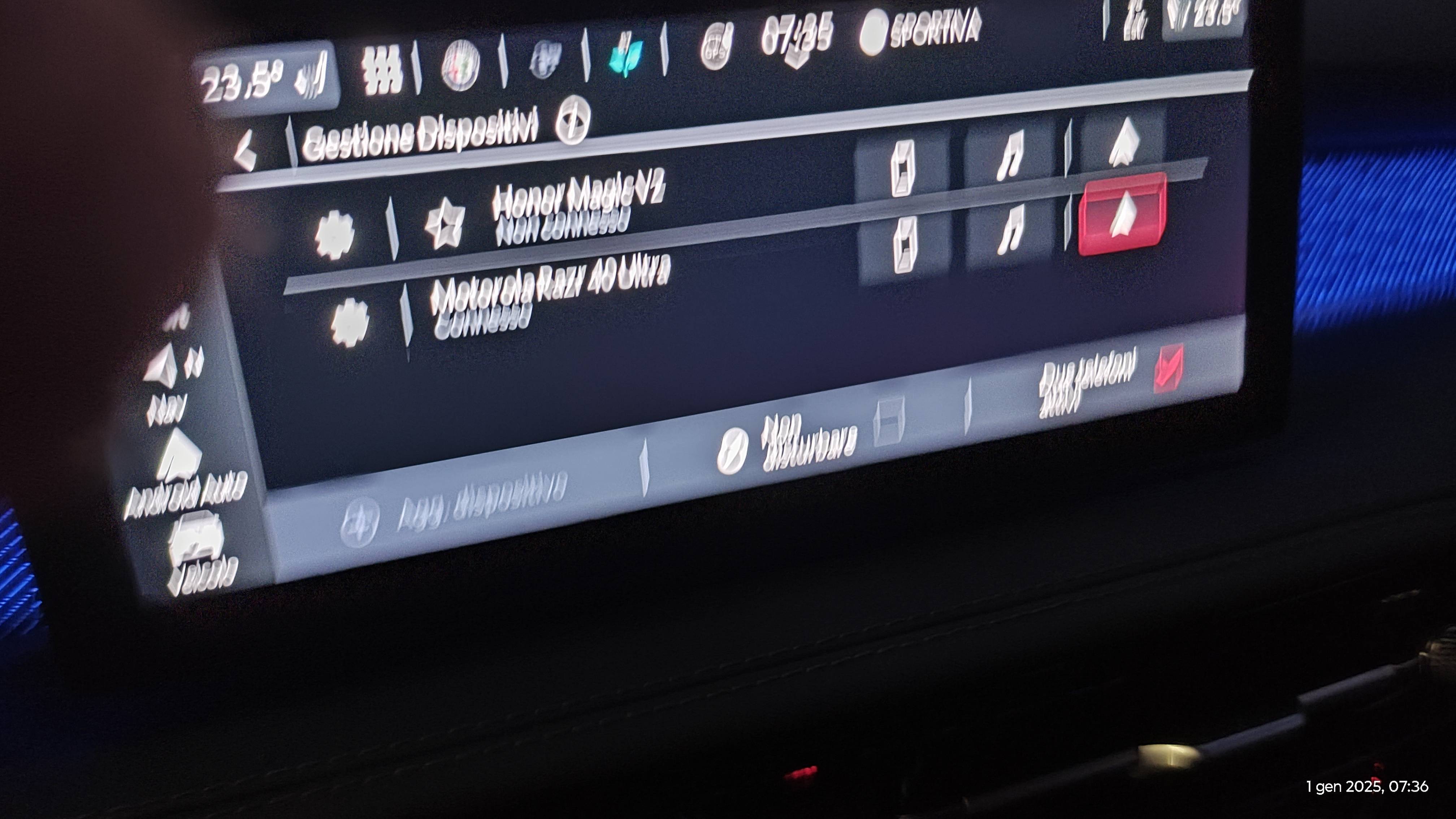

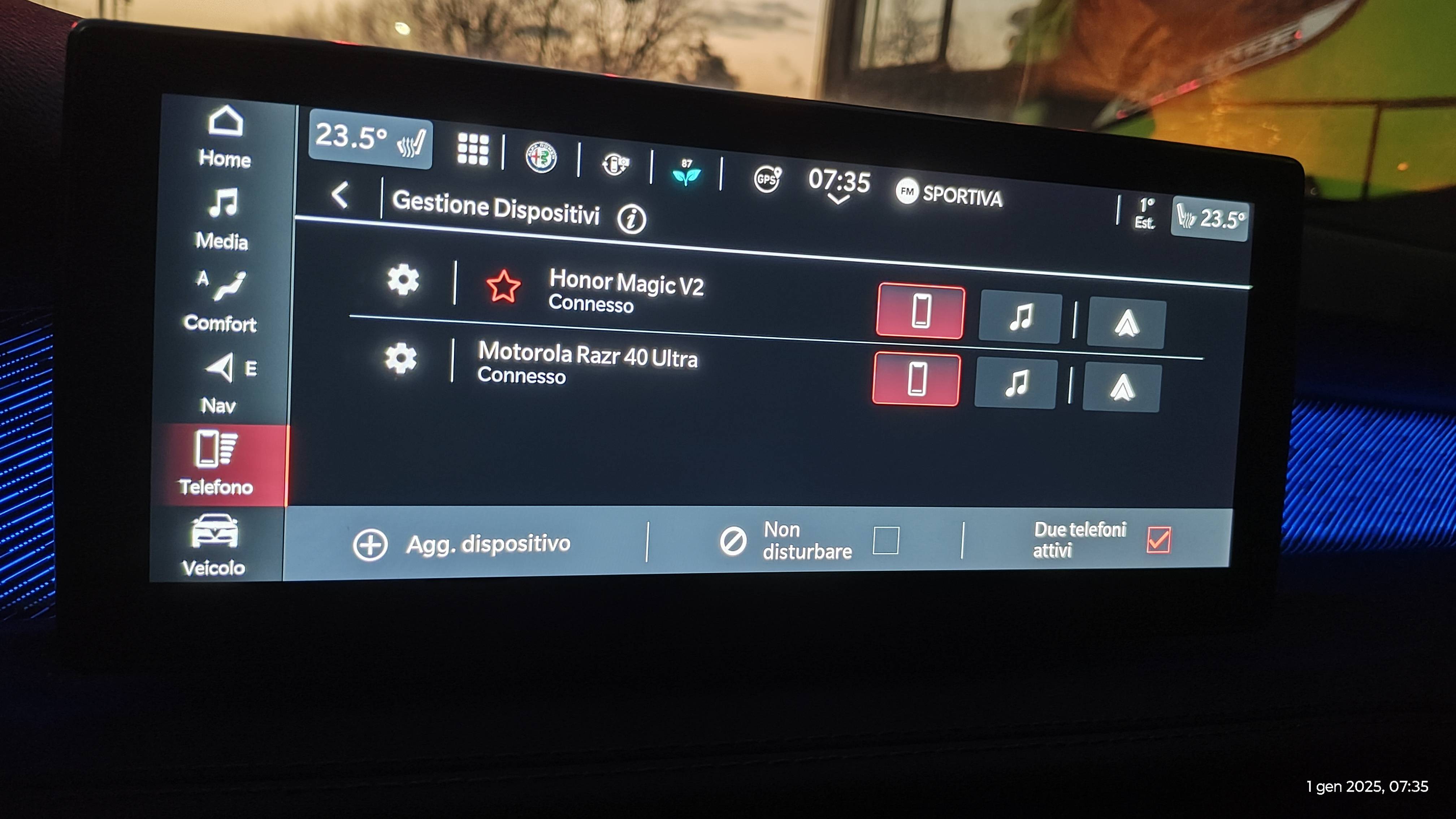

Fatto una prova e confermo il comportamento che hai descritto anche con la mia versione software.
1) se su uno dei due telefoni, attivi e collegati in contemporanea in sola modalità telefono, attivo (tramite l'infotainment della Tonale) Android Auto
2) l'auto mi chiede "vuoi cambiare connessione e terminare l'attuale sessione Android Auto?" (anche se AA non era effettivamente attivo)
3) l'altro telefono si disconnette (ho fatto la prova sia attivando AA su un telefono che su un altro, per capire se fosse magari un problema di telefoni. Sono di due marche diverse, Honor e Motorola, quindi direi che il suddetto comportamento è "colpa" dell'infotainment) scusate la qualità della foto 😑
Per riassumere, almeno sulla mia Tonale:
Due telefoni connessi in modalità telefono: OK
Se su un telefono è attiva la modalità AA: non può essere attivo in contemporanea nessun altro telefono
Sarei curioso di capire se accade anche con CarPlay, ma credo di sì
Visualizza allegato 280502
Visualizza allegato 280500
Visualizza allegato 280506
