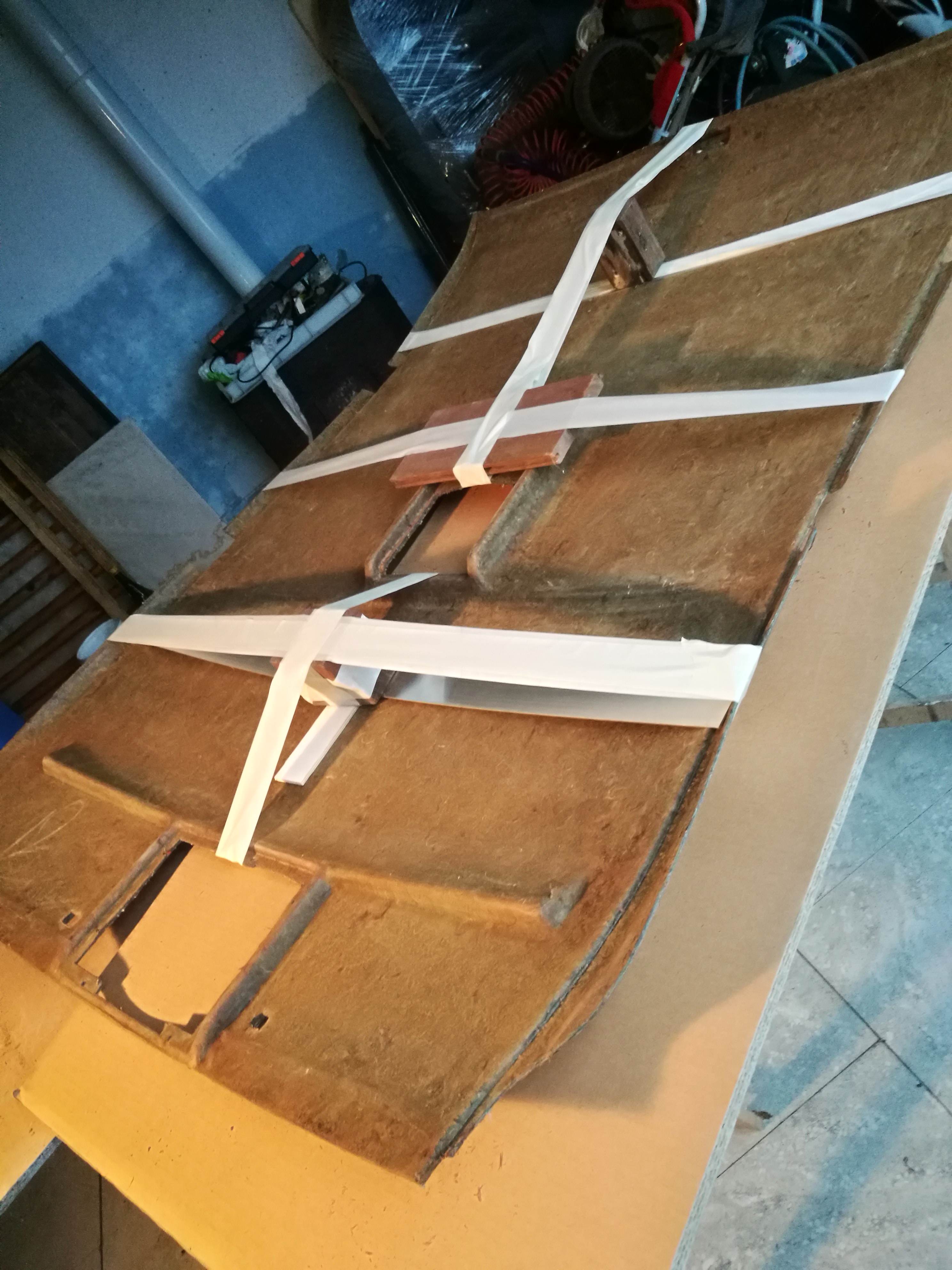

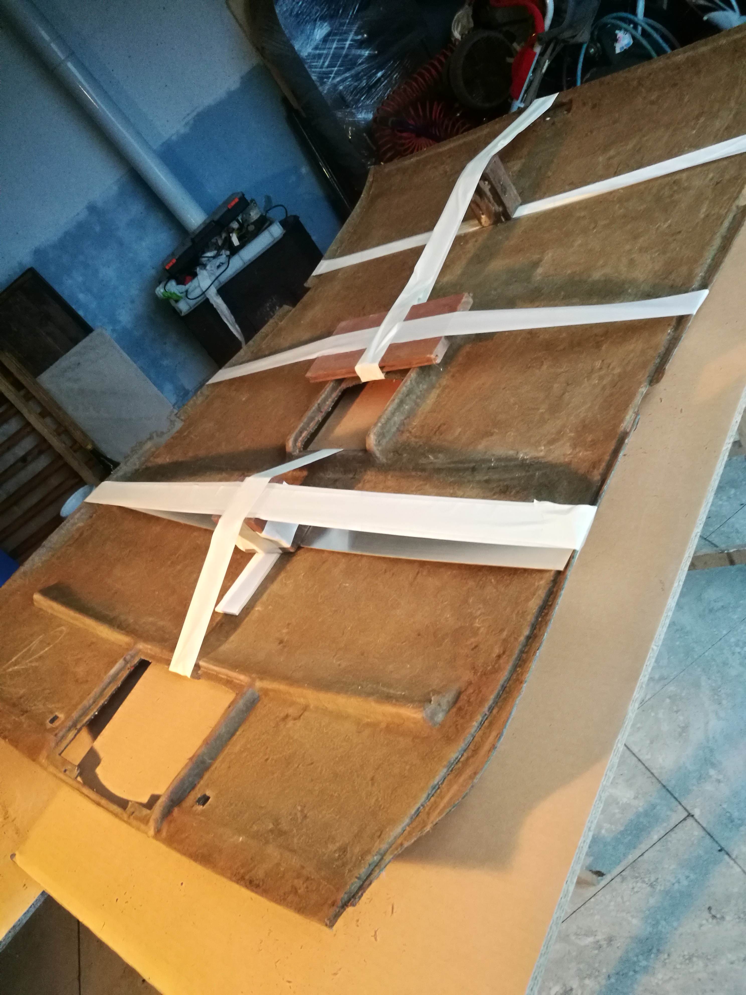

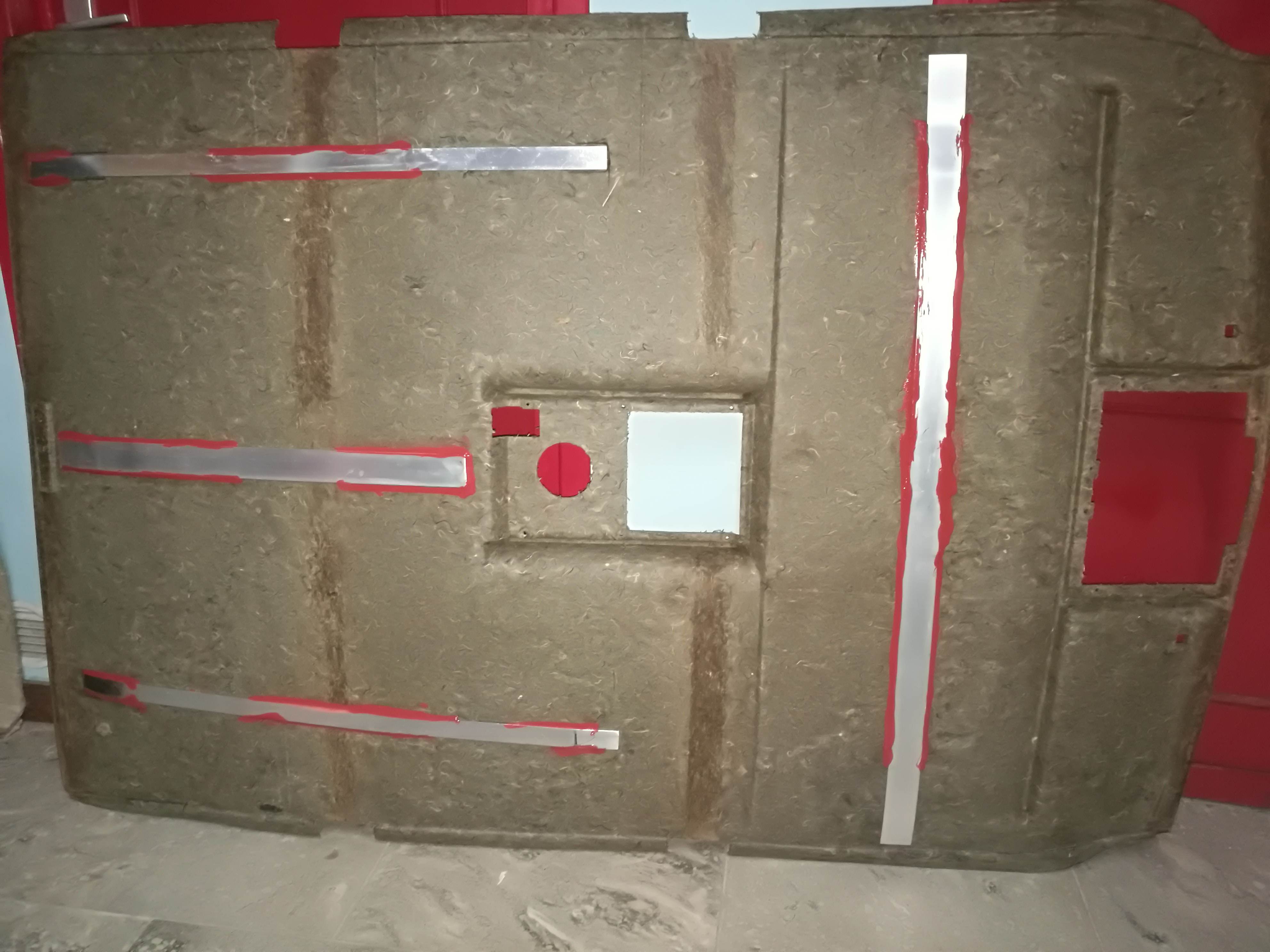

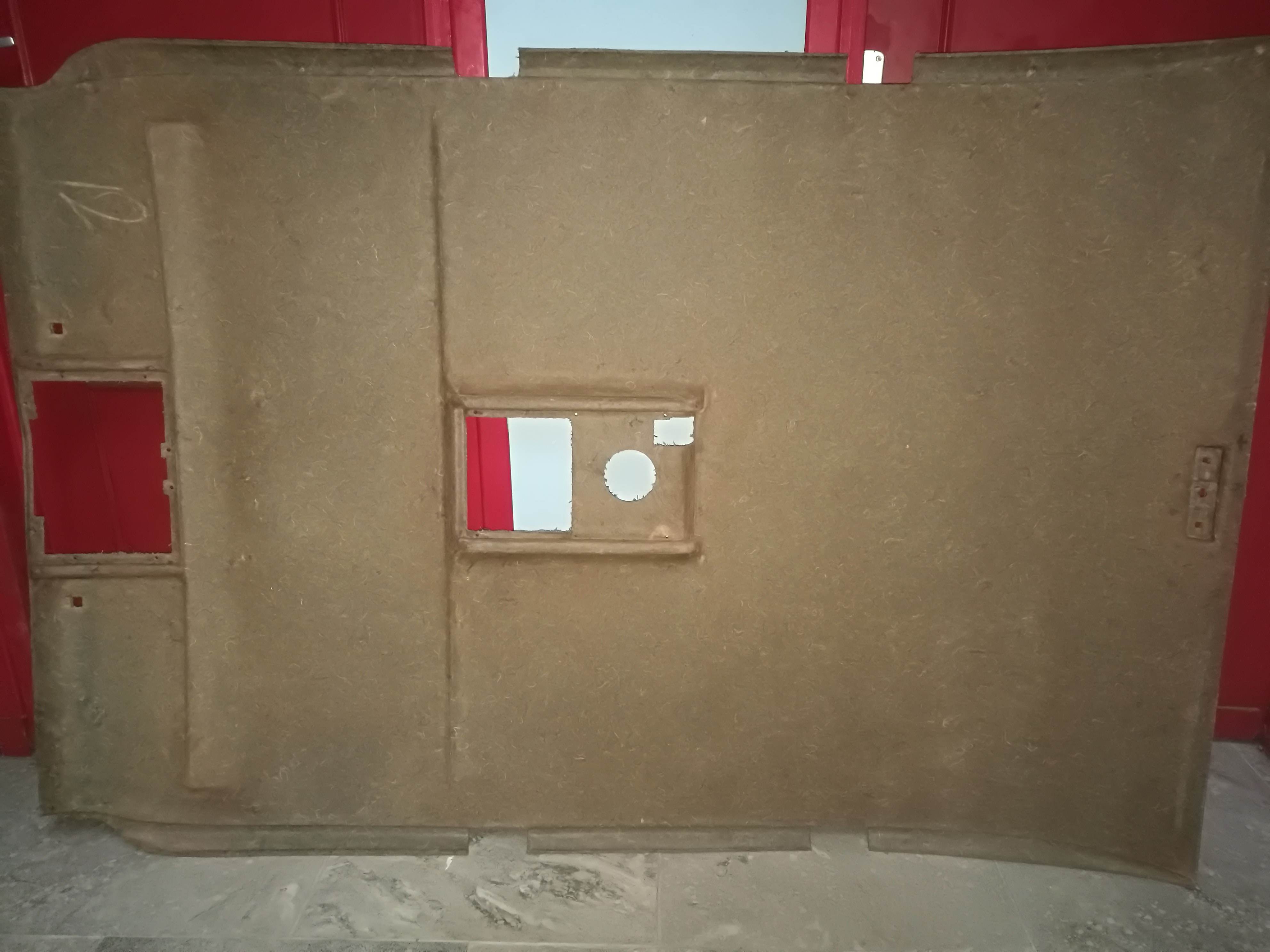

Dunque i lavori del cielo proseguono dopo avere cartavetrato bene la superficie e rimosso tutta la colla/gomma piuma, ho visto che la struttura è deformata e molto umida, quindi ho deciso di rimetterla in forma con qualche congegno lastre di alluminio(che poi userò come ossatura per evitare ulteriori cedimenti nel futuro)nastro e pezzi di legno, ed ora la metterò vicino ad una fonte di calore ad asciugare( camino:cool:) sperando che una volta asciutto sia un po' più in forma.....poi con le lastre mi studio una piccola ossatura( sono leggere e allo stesso tempo rigide)per bloccarlo in forma perfetta(almeno ci proverò:rolleyes:).
Vi posto il mio congegno:D:D
Visualizza allegato 175075
Complimenti, bell'invenzione!!!

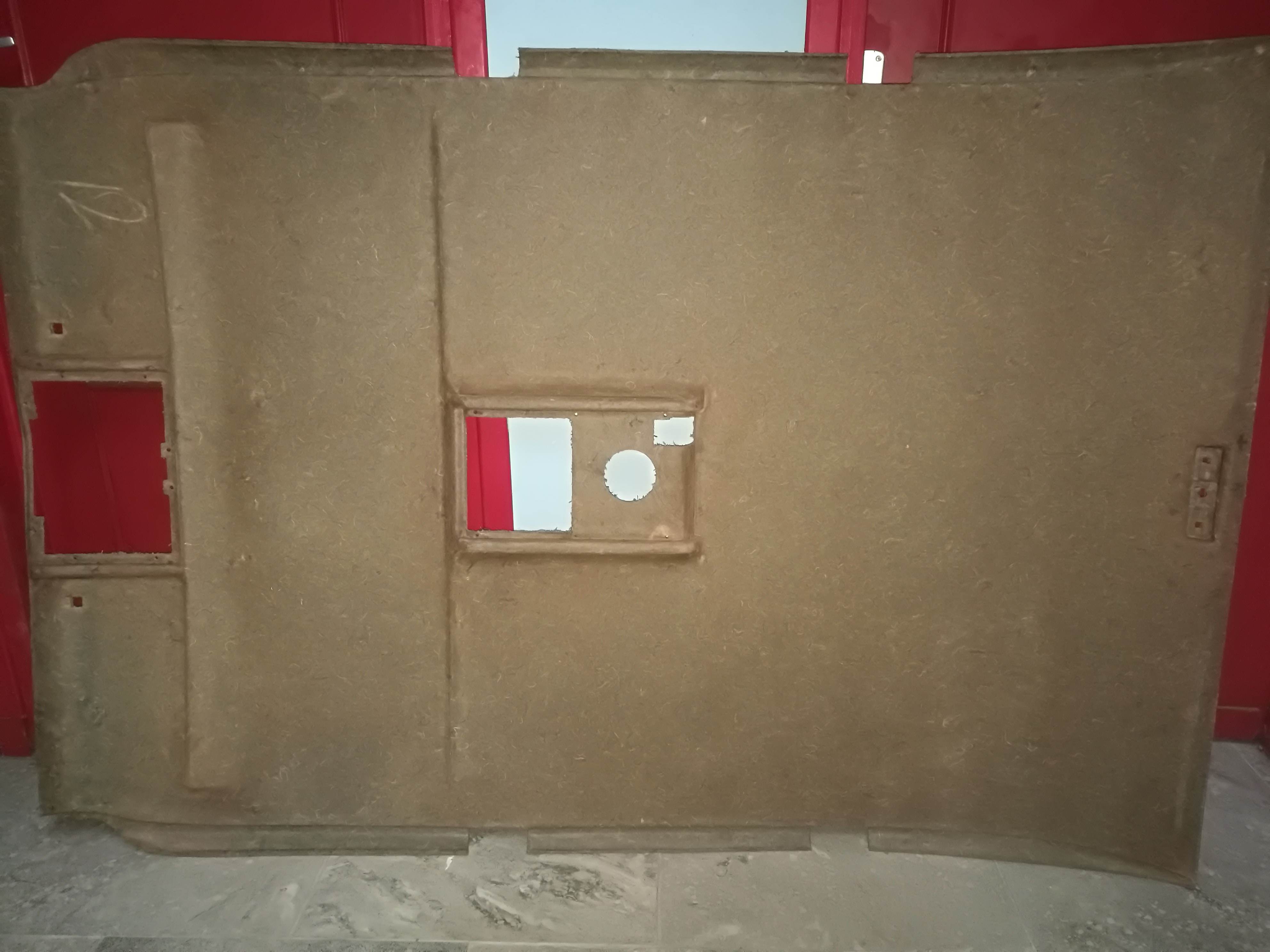

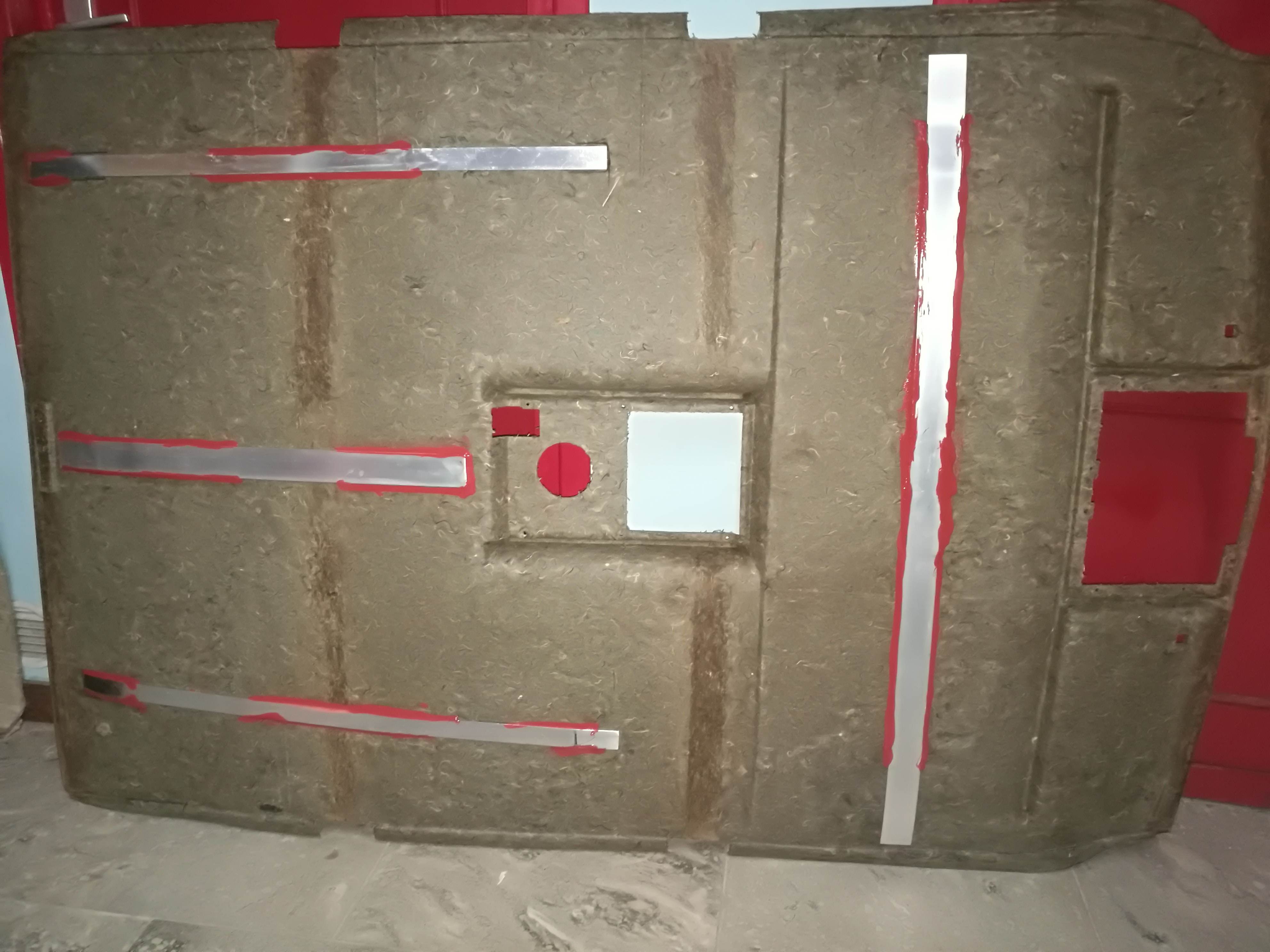

Ciao a tutti!
Allora dopo una settimana di asciugatura ieri ho applicato le lastre di alluminio che hanno modellato di nuovo il cielo che era leggermente deformata.
Sembra che sia riuscito a ridargli la forma della sua gioventù!:D
Allego foto:

Ciao a tutti!
Allego foto:
Visualizza allegato 175311 Visualizza allegato 175312

Complimenti hai fatto un gran bel lavoro!!
