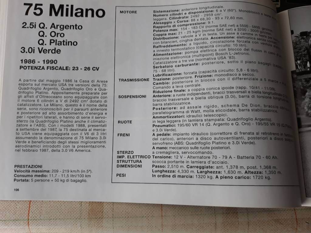

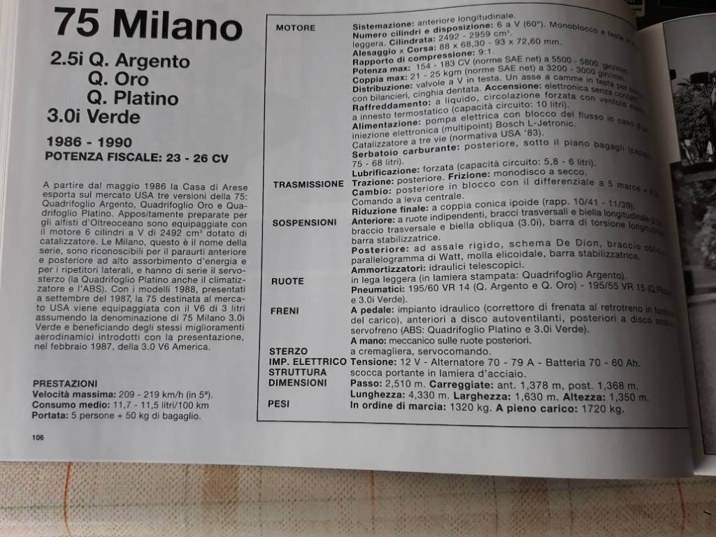

Non lo so!Corrisponde a quello montato
sul 1.8 turbo America.
