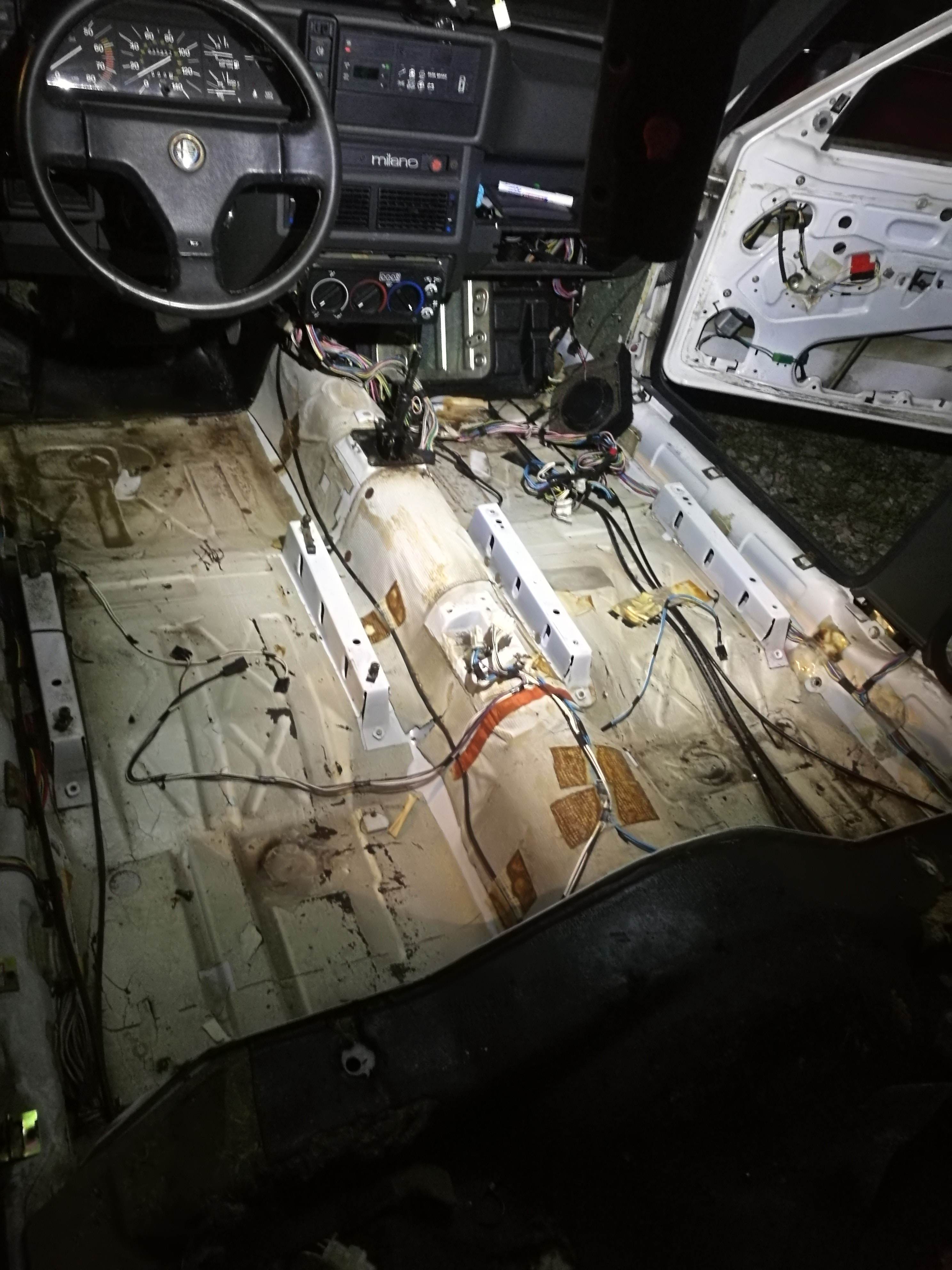

Ciao, a tutti! In attesa della gommapiuma x il cielo ......vai di lavaggio della moquette!!!!

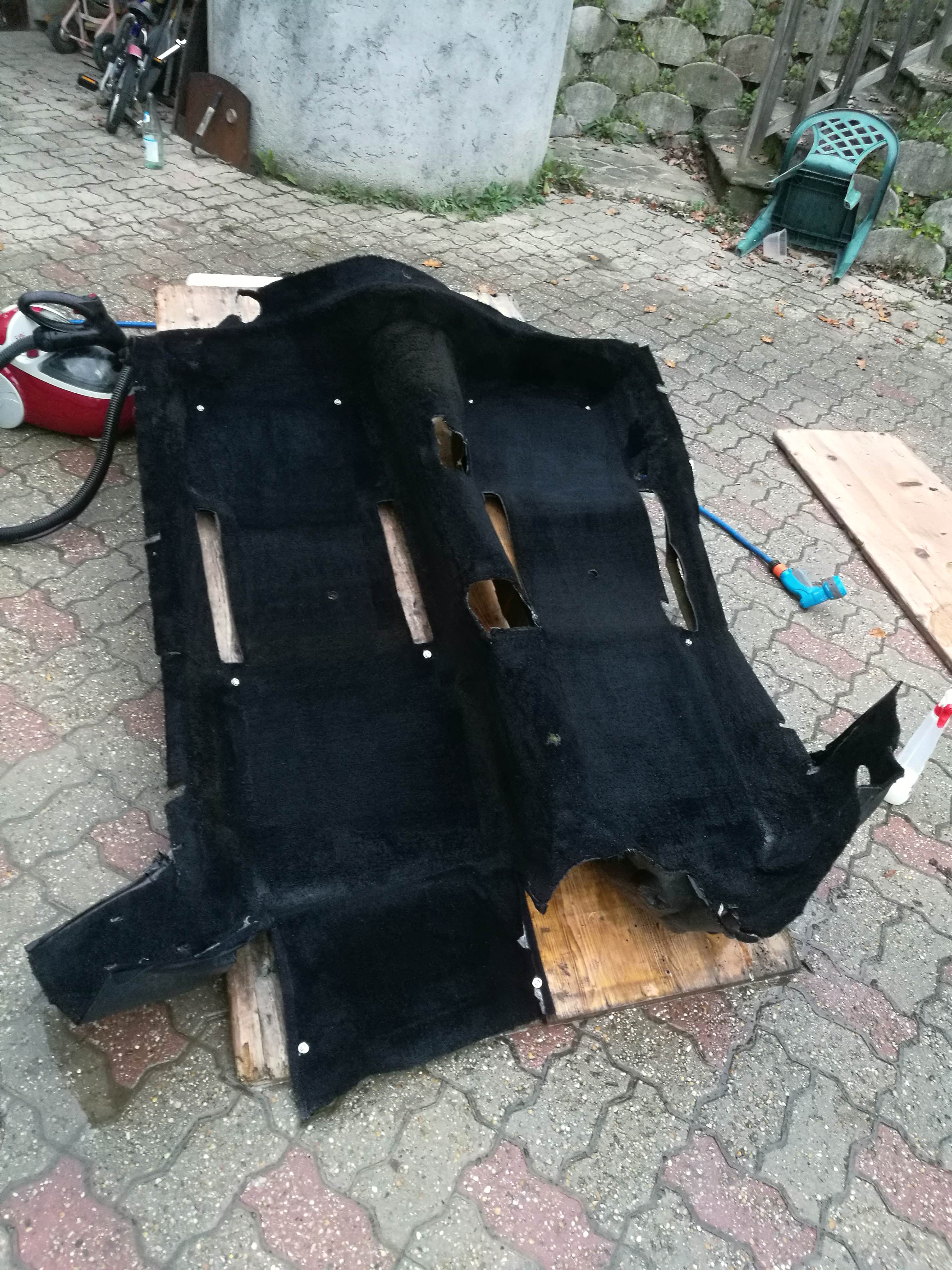

Anche se non c è il sole...o_O tiriamo diritto...la mia piccola aveva bisogno di un bel bagno, c'era troppo odore di pipì di topo!:eek:
Ragazzi! In alcune zone la moquette marroncina , tipo bruciata dal sole, sapete se ci sono bombolette x verniciatura delle moquette? Esistono?

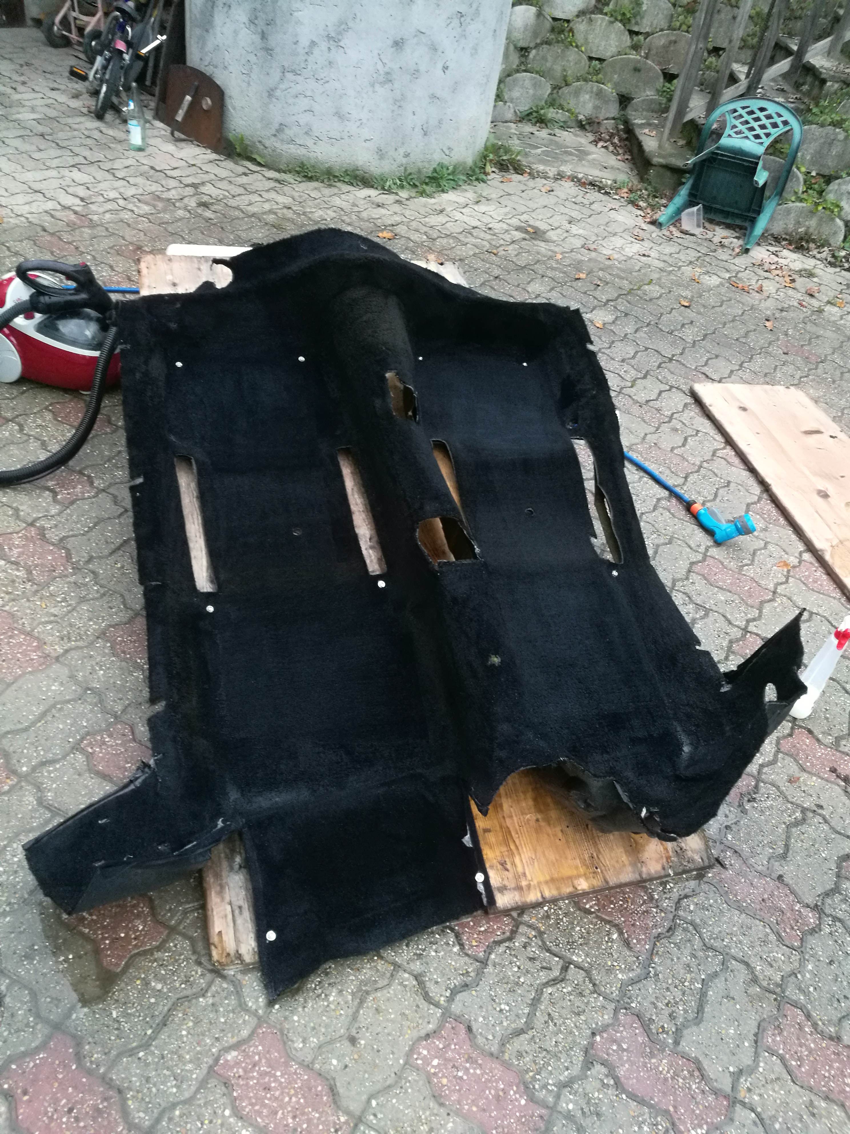

Ciao,
Sulla mia spider avevo usato questo per passare da grigio a nero in quanto in alcuni punti era sbiadita.
Ti lascio un link...per altro probabilmente lo trovi anche in Italia, prova a vedere se dalle tue parti c’è un autorizzato della ColorGlo
Black Night Carpet Dye Stains Mats Interior Renovation - 5L + FREE Spray Bottle | eBay
Reazioni: 69Alfa75

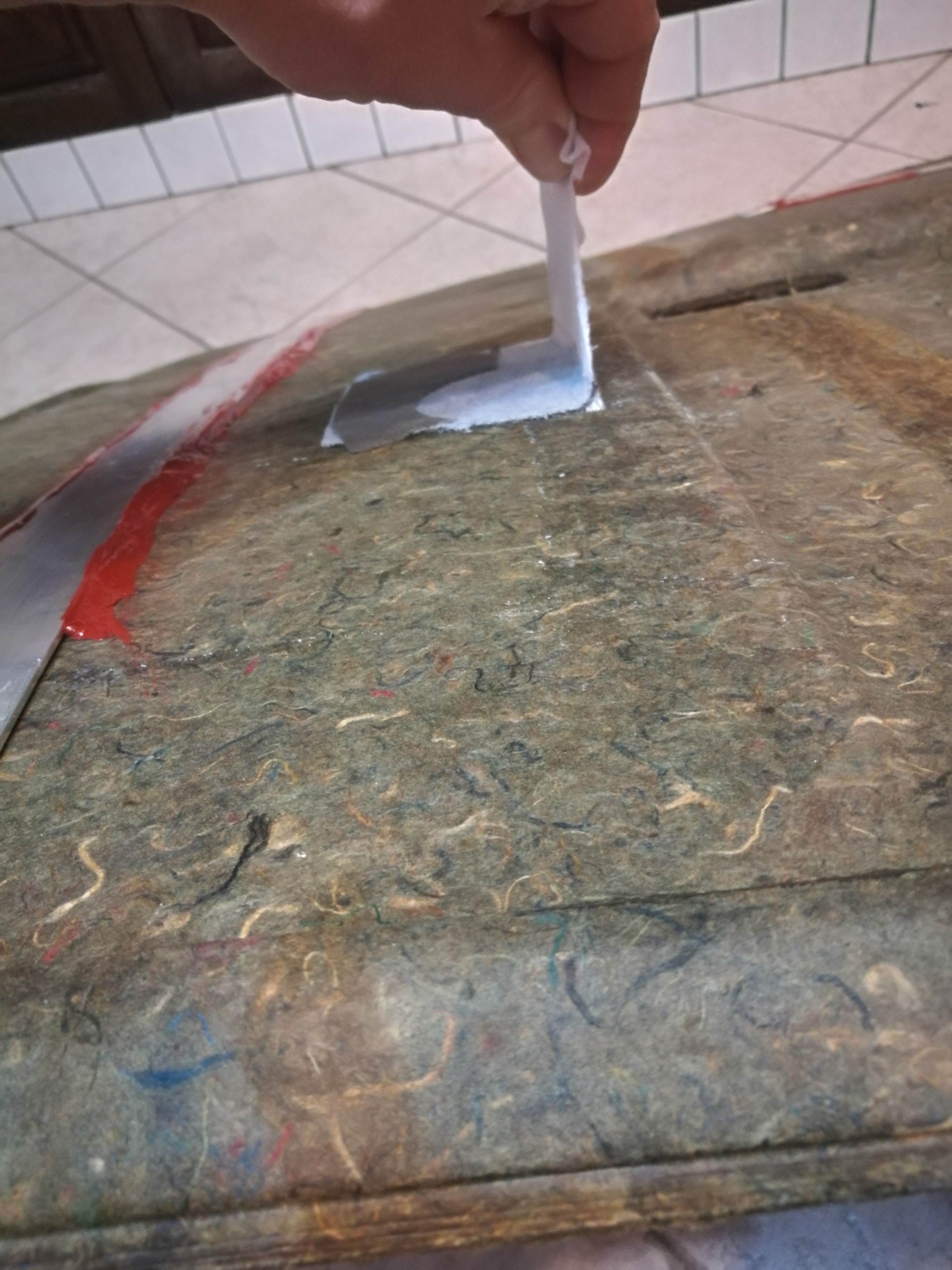

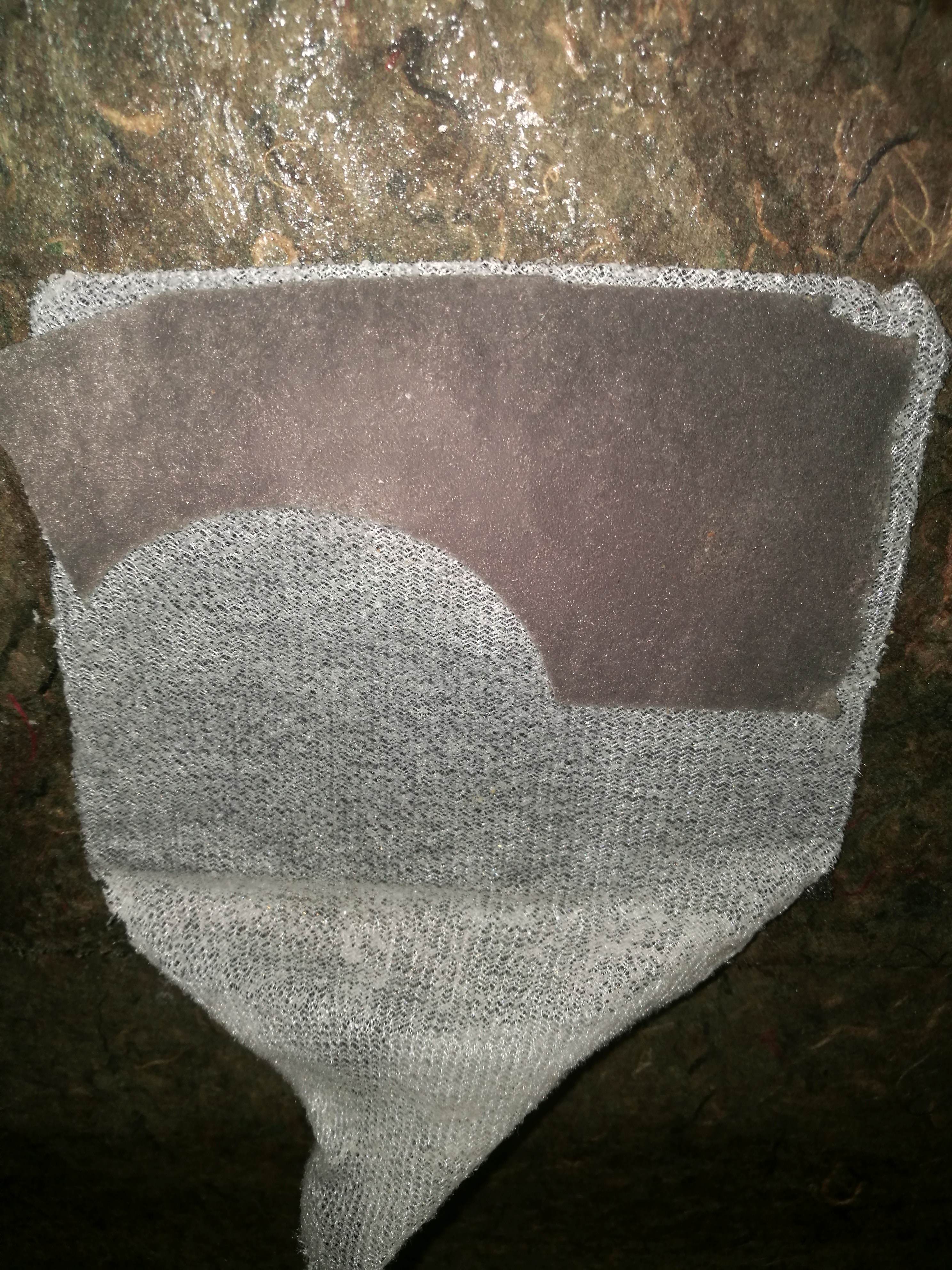

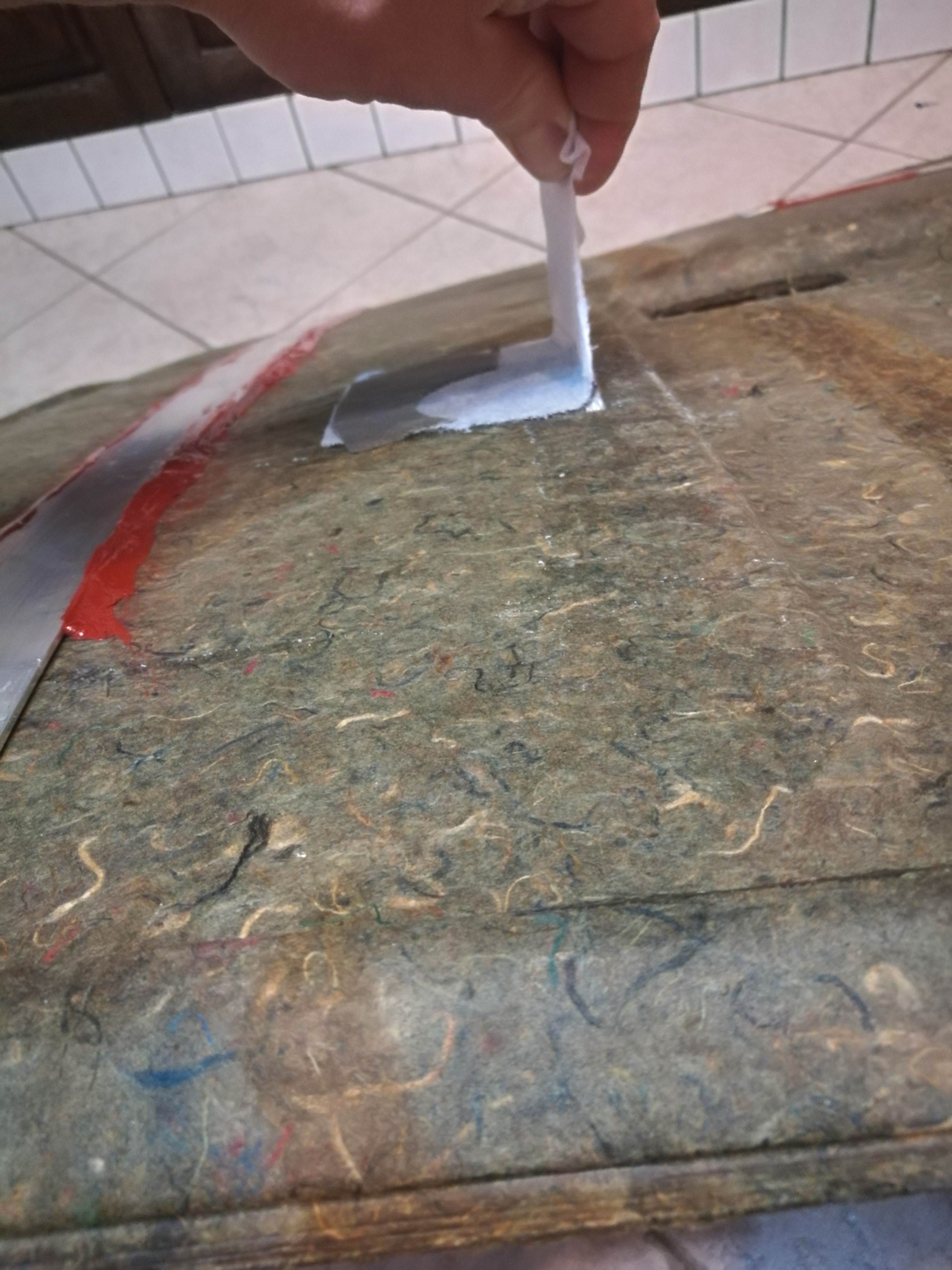

Ciao ragazzi ci siamo ho tutto il materiale per ricostruire il cielo....trova la gomma piuma, la colla giusta(almeno spero!:rolleyes:) e ho il mio tessuto originale recuperato dal suo cielo!!
Ora sto facendo le prove di tenuta ho ritagliato un pezzo di tessuto sotto la plafoniera vediamo si tutto tiene e se fa strani scherzi.....

Bravo stai facendo un gran bel lavoro!

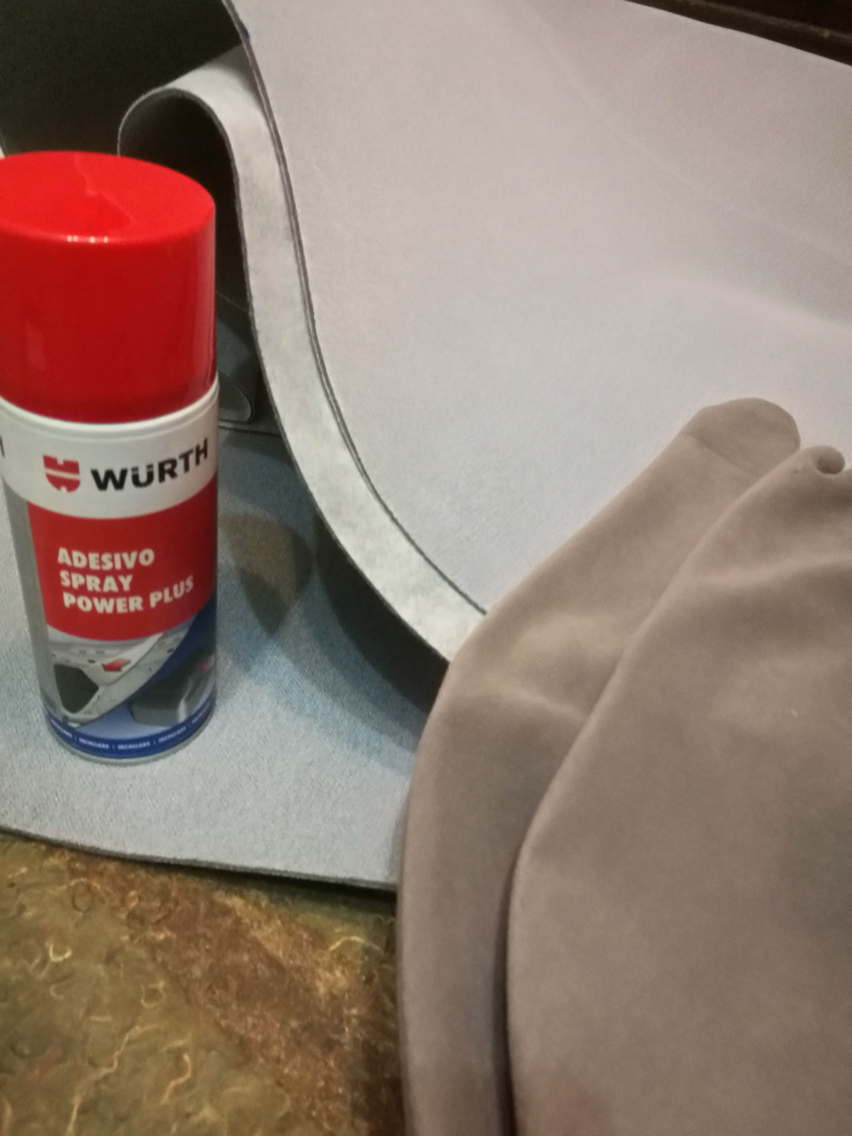

Grazie! Sto tribollando col cielo...la colla spray mi è finita al ,30% del lavoro:(,ho provato a finire il lavoro con la Bostik 99 che avevo comprato in precedenza,ma da stendere su un tessuto cosi leggero con un pennello è tutto un programma! E nemmeno con quello.sono.arrivato in fondo, e purtroppo in un paio di punti la colla è trapassata:(:(.
Adesso appena posso vedo se posso.recuperare in qualche maniera!

Chiedo qualche consiglio! Posso riattaccare il cielo, pensavo visto che il tessuto è bello non è macchiato ,se smontandolo potevo poi reincollarlo con qualche colla particolare?
Se qualcuno ha qualche dritta grazie!
ho visto in un altro post che hai usato la colla spray... Dannazione assolutamente noooo... Fossi arrivato prima.. E non usare nemmeno la Bostik perché non é per alte temperature.
Ti consiglio di vedere i particolari in questo video:
Qui trovi i tessuti e la colla specifica che é adatta da -50°C a + 120°C...
Tessuti auto | Tessuti per auto | Tessuti auto d'epoca | Tessuto cielo auto | Tessuti originali per auto ::Auto Equipe::
