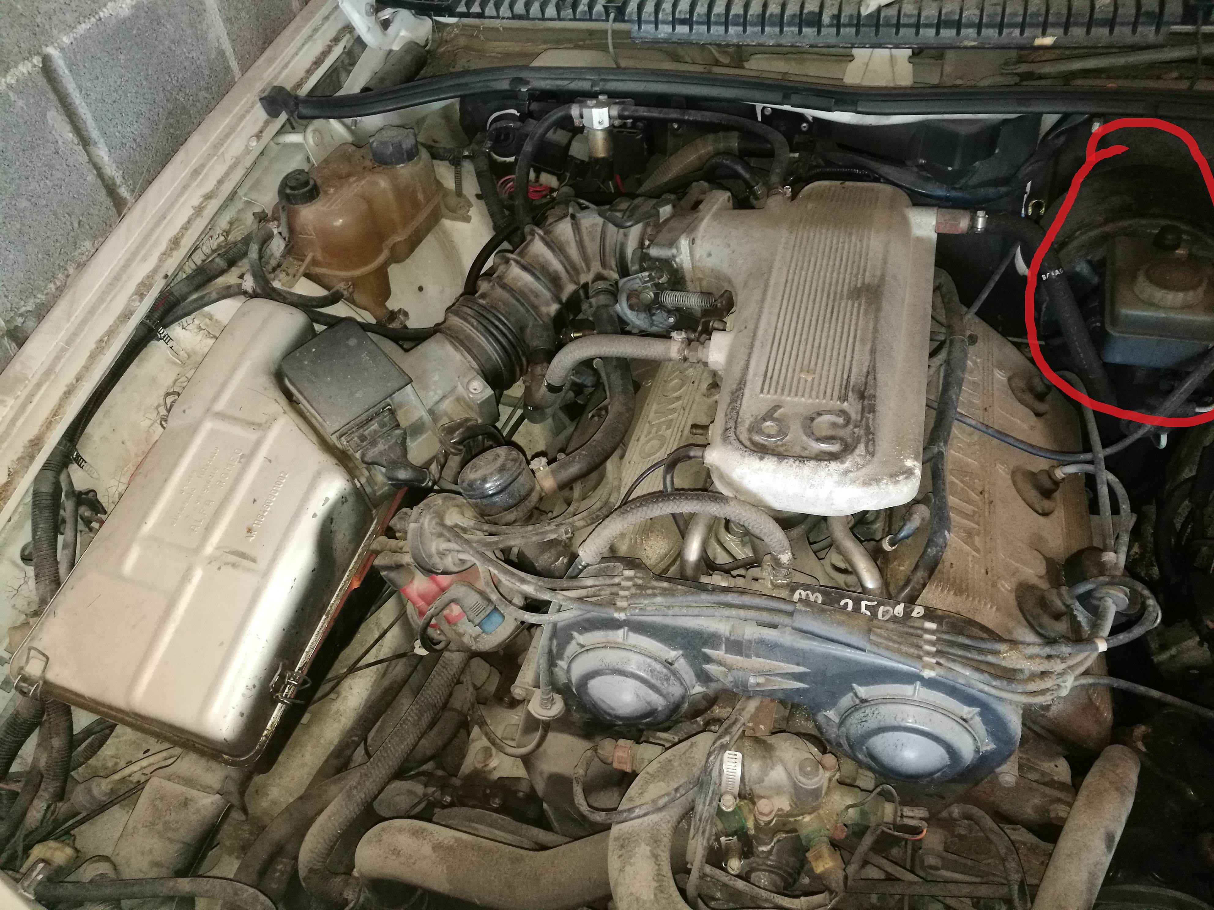

Quello dell'ultima foto è un regolatore di frenata,ma manca il collegamento con il perno del fulcro delle barre Watt,il resto è un compensatore di pressione del sistema ABS MArk 2 montato sulle versioni destinate agli USA,in rete si trova lo schema elettroidraulico ,dovresti trovare la descrizione anche sul sito americano amico Alfabb.

Grazie Mauretto! Sei un grande, immaginavo che fosse collegato all'impianto frenante,quel link non mi funziona però ora che so cos'è e come si chiama proverò a fare delle ricerche.

Quello del manuale è della Milano,e ho notato che qualche differenza c'è.prova a vedere su Alfabb,li ci sono utenti Usa che parlano delle America, la' sono gold e platinum.
