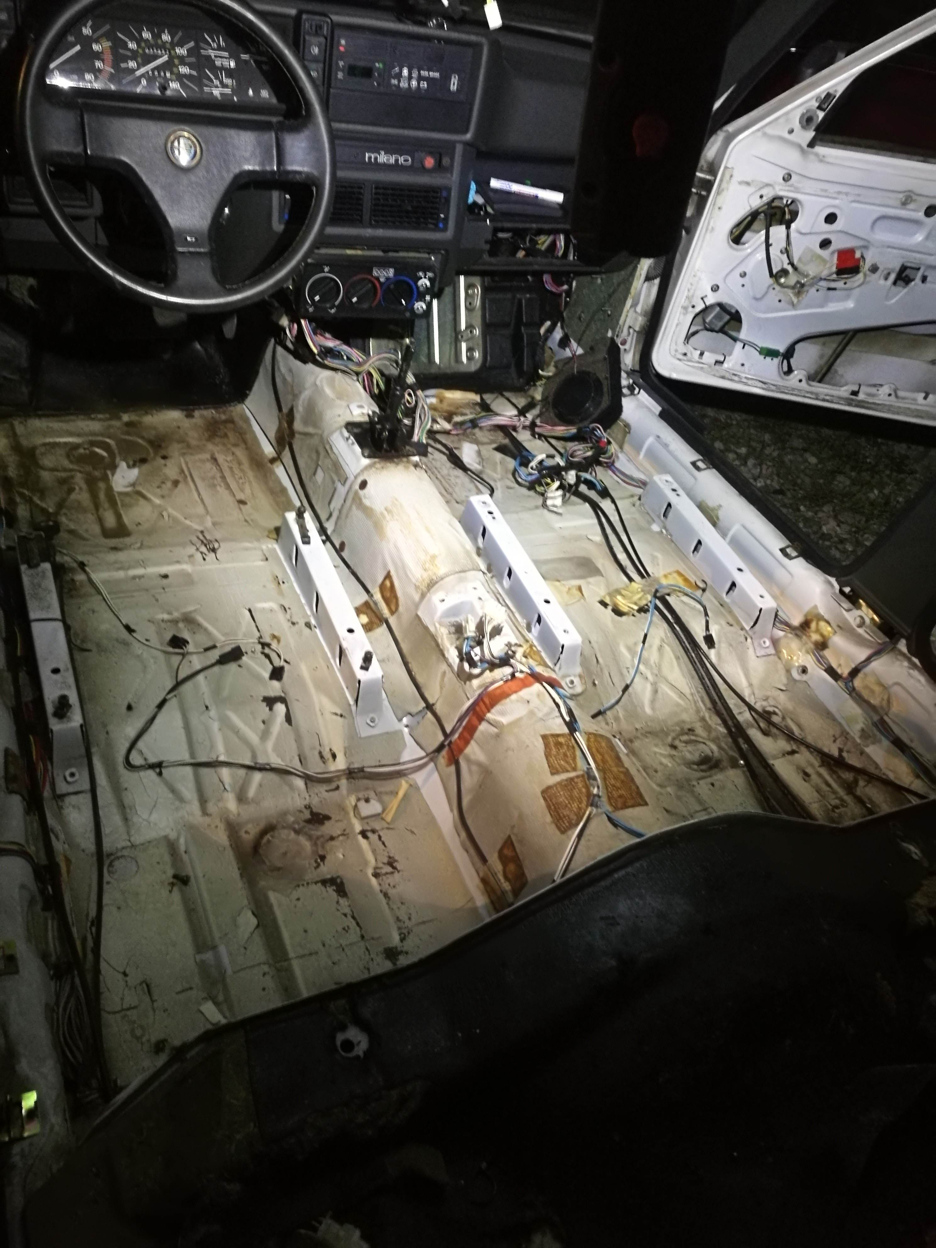

Ciao, a tutti! In attesa della gommapiuma x il cielo ......vai di lavaggio della moquette!!!!
Visualizza allegato 175654
Ace Gentile e Chante de Clair......:D
Anche se non c è il sole...o_O tiriamo diritto...la mia piccola aveva bisogno di un bel bagno, c'era troppo odore di pipì di topo!:eek:
Visualizza allegato 175656
Ragazzi! In alcune zone la moquette marroncina , tipo bruciata dal sole, sapete se ci sono bombolette x verniciatura delle moquette? Esistono?
Cazzarola pure i topi ci sono passati...
Prova con il vaporetto....+ lo spray della Napisan...
