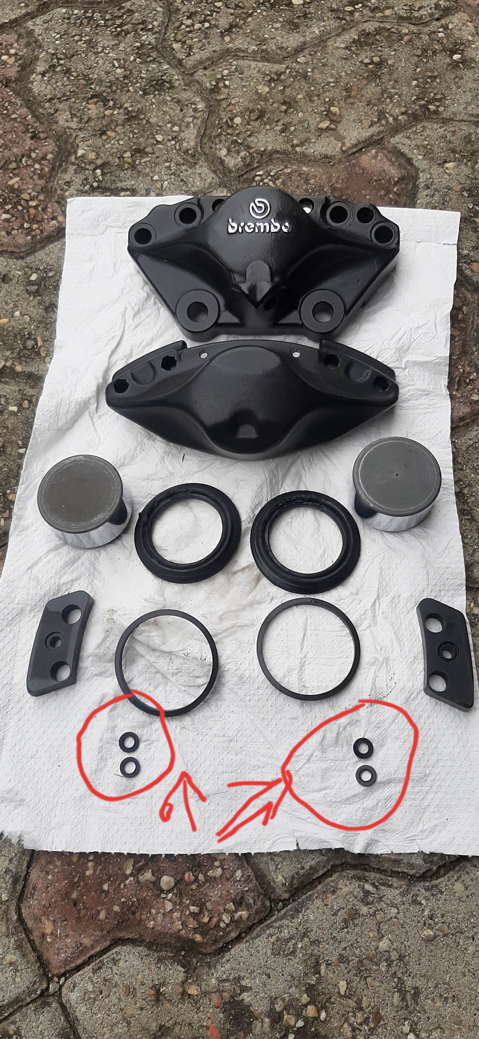

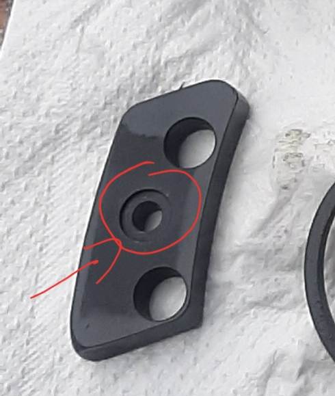

Ragazzi ho un altro problema :D!!!
Sto rigenerando le pinze anteriore vedi foto:
In tutti kit di guarnizione che trovo online ci sono solo la guarnizione di tenuta del pistoncini e la guarnizioni di testa pistone parapolvere , non trovo quelle 4 guarnizioni piccole che sono sui fori di passaggio del liquido tra le due mezze pinze!!! Quelle cerchiate di rosso sulla foto.....qualcuno ha riscontrato il problema?
Mi dispiace rimontare su le vecchie ora che ho tutto aperto , pulito ,lucidato e verniciato!!:confused:

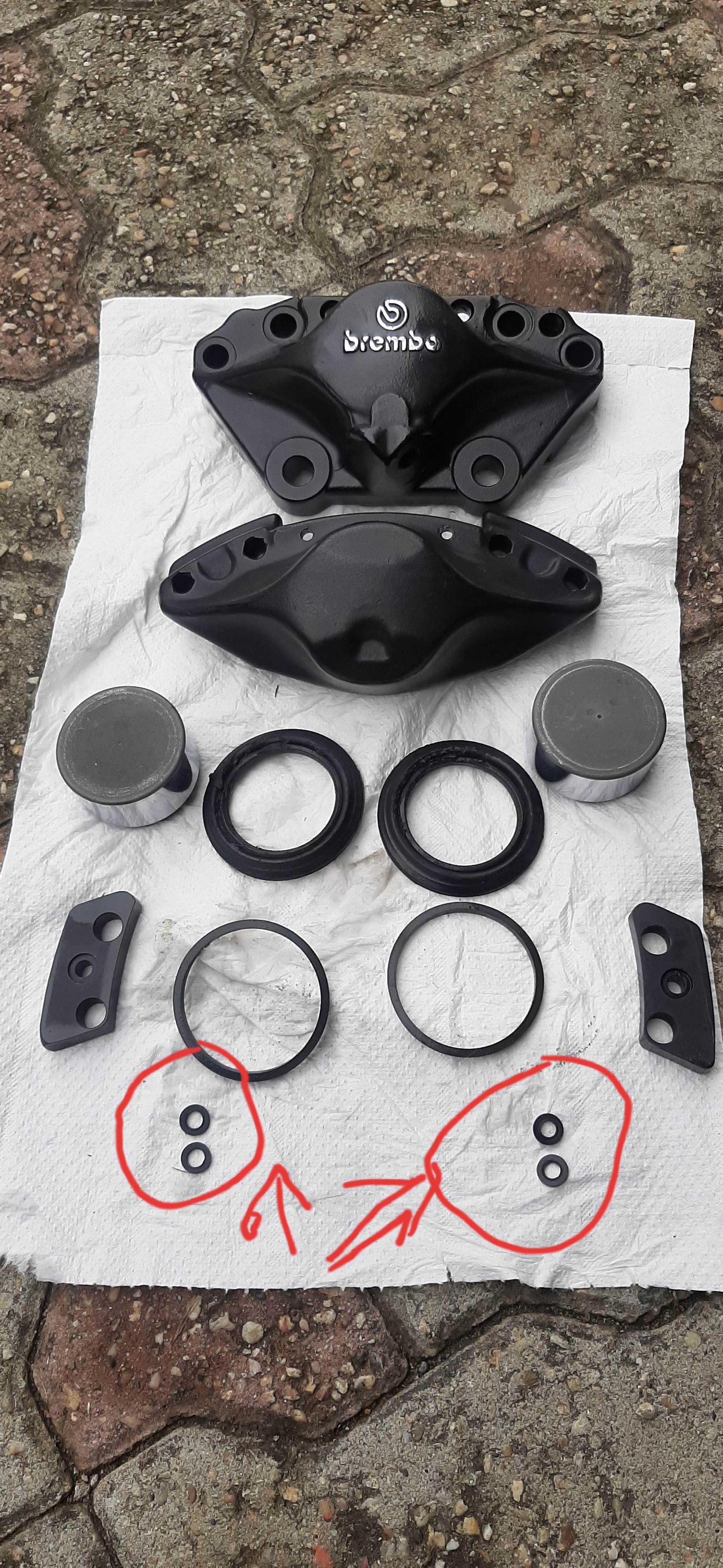

Visualizza allegato 195269
Se hanno la misura di quelle del Giulia io forse so’dove reperirle...
Però devi dirmi tu se hanno le misure del Giulia....io ho rifatto da me le pinze della mia ti,ma non ho mai aperto quelle della 75....per fortuna
Sono piccoli oring checdi appiattiscono quando le due metà delle pinze si accoppiano,erano così sulla Giulia,penso sia così anche per la 75.
Domani mi informo
