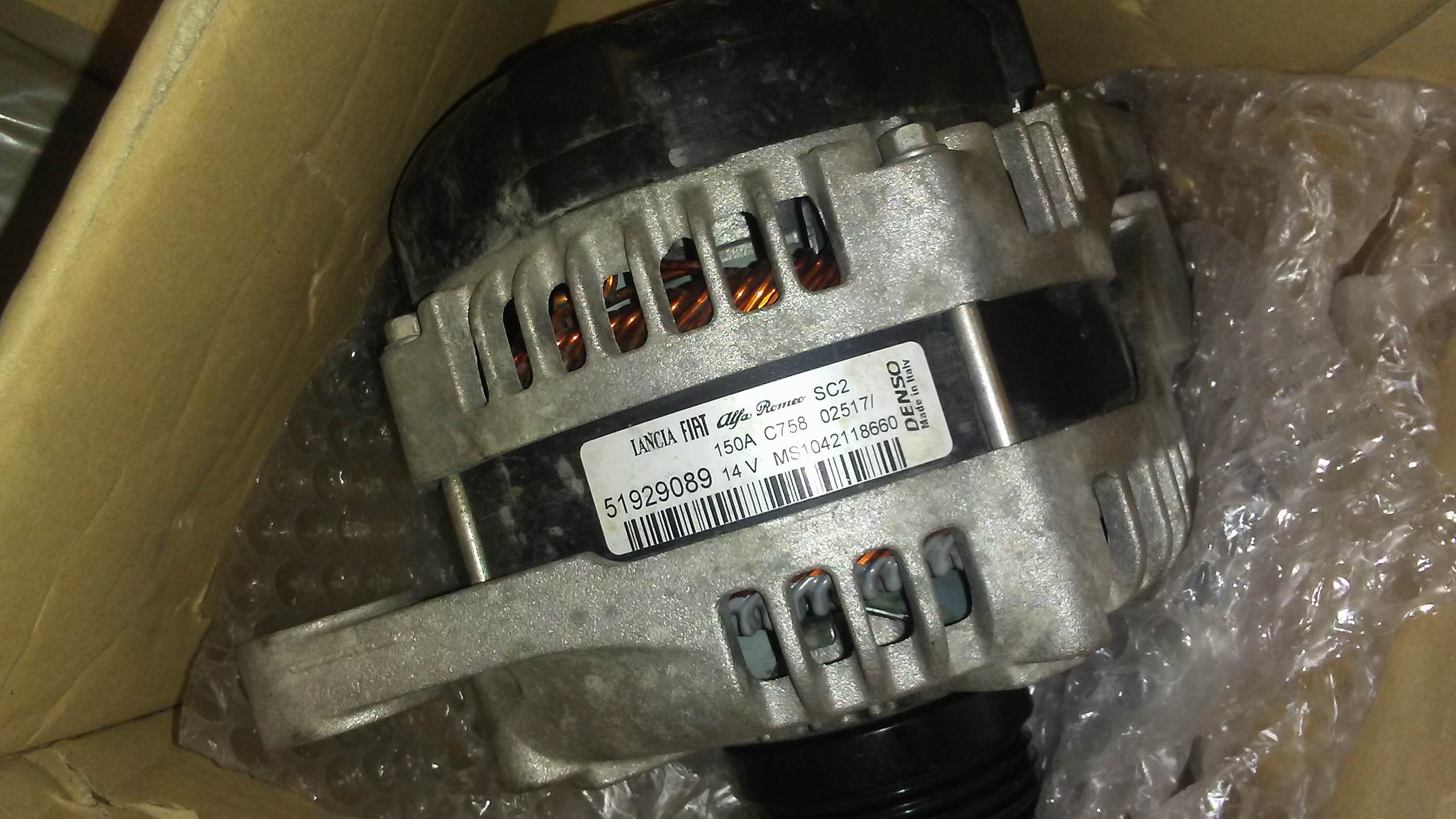

Mi inserisco nella discussione,
a causa di vari problemi di elettronica (v. 3d ESC non disponibile...) per la mia Giulia 210 cv Q4
recentemente ho ottenuto la sostituzione dell'alternatore
quello precedente era 150A codice 51929089 (marca DENSO, v. foto)
nella fattura, quello attuale è indicato con codice 71796434
avete idea di che differenze ci siano rispetto a quello di primo impianto?
